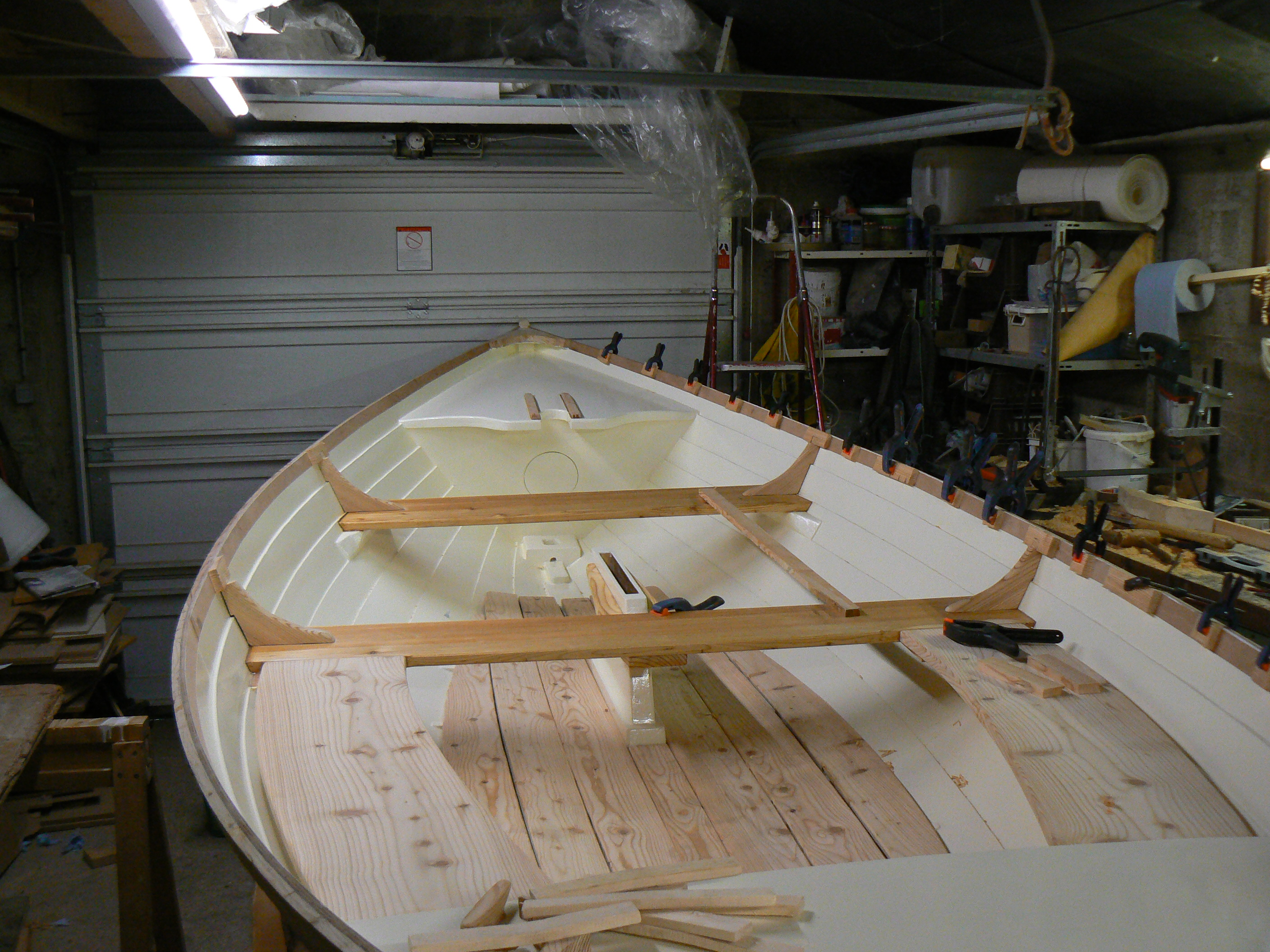

J'attaque la serre-bauquière, avec un petit montage pour fabriquer une quarantaine d'entretoises.
Je vais avoir un beau bateau :smt007

Jolie la serre-bauqière ajourée ...et très efficace pour y tourner (temporairement) plein de manœuvres et autres pare-battages.
As tu prévu des "taquets" plus longs pour accueillir les futures dames de nage...ou penses-tu les fixer ailleurs/autrement
Joli canot .... :smt007 :smt007 :smt007
tu as deja un bobato :smt007
JIBI a écrit : As tu prévu des "taquets" plus longs pour accueillir les futures dames de nage...ou penses-tu les fixer ailleurs/autrement
Si par "takkets" tu veux dire une entretoise plus longue pour accueillir la dame de nage ou le tolet, c'est ce que j'ai fait : une entretoise de 15cm au lieu des 5cm pour les autres, placée 30cm devant le banc de nage. Ça te paraît correct ? Ce n'est pas encore collé, il n'est pas trop tard pour changer !

Mon "taquet" est bien une entretoise... 1000 zexcuses...
La bonne position du creux de la dame de nage / au banc est :
>> Appuyer le bout de son coude a l’extrémité arrière du banc de nage
>> Poignet tendu dans le prolongement de l'avant bras ..les deux dernières phalanges repliées..
>> Marquer la mesure sur la serre-bauqière ..C'est la bonne distance ... :lol: :lol: :lol:

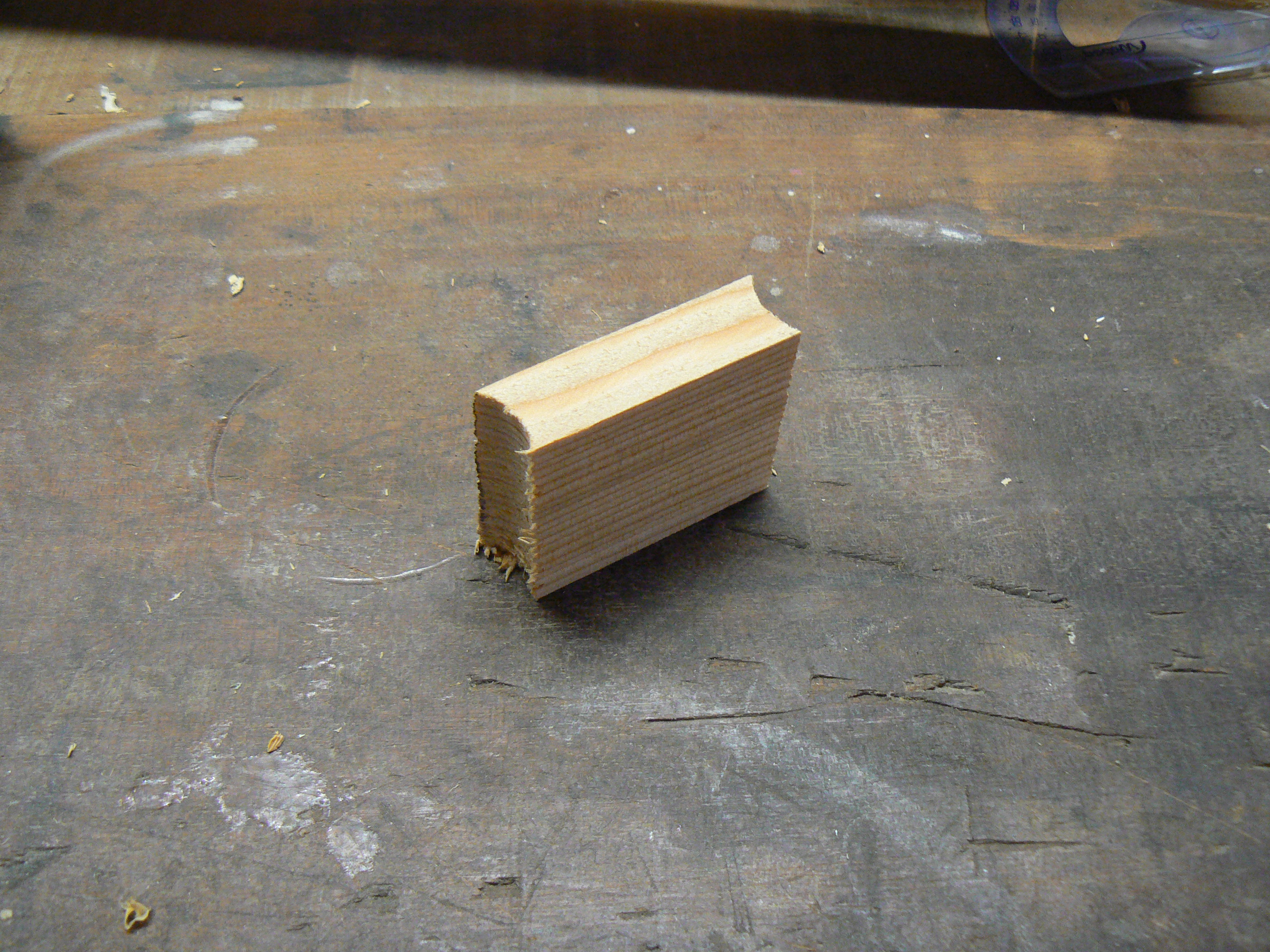

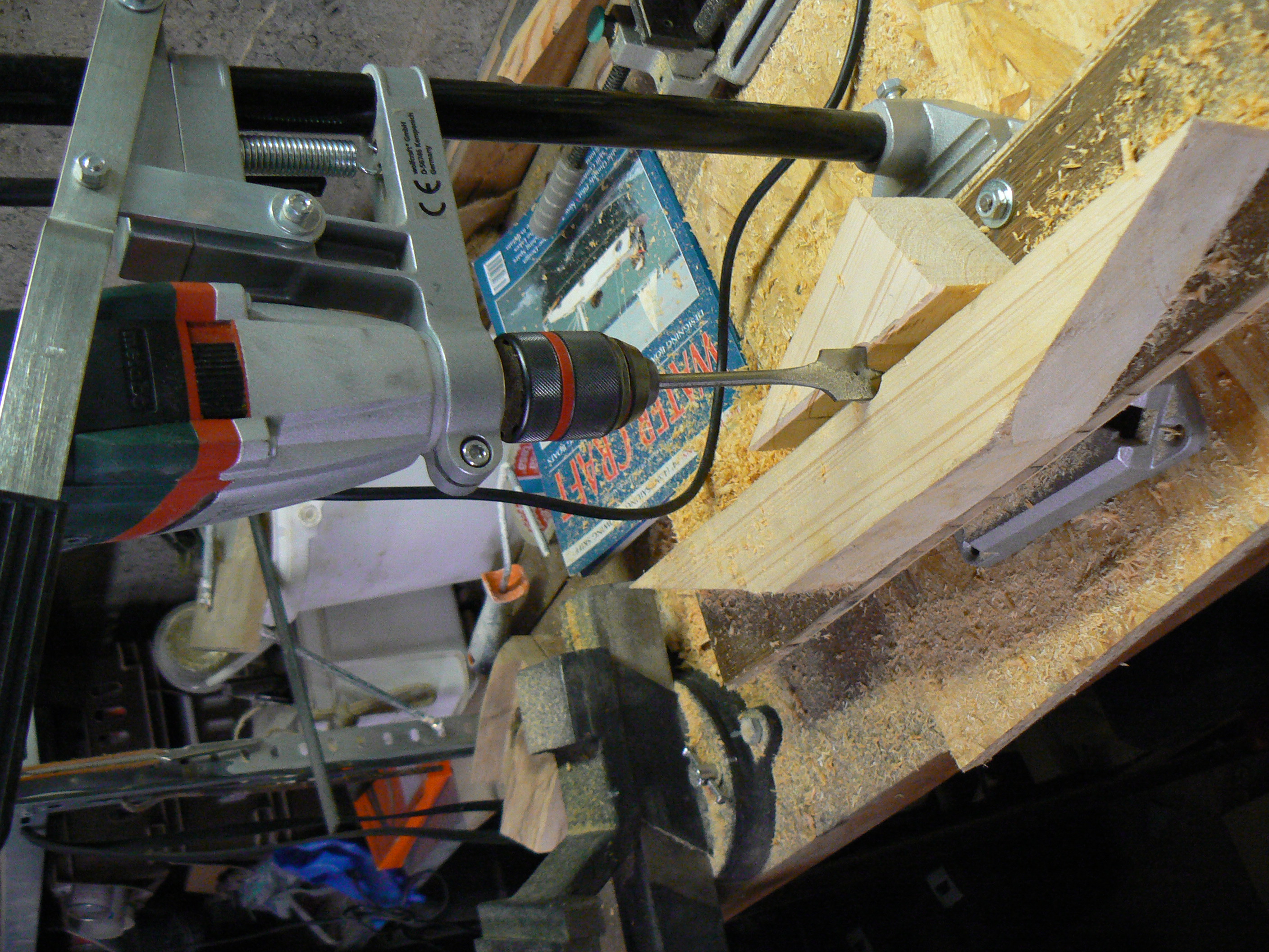

to a écrit :J'attaque la serre-bauquière, avec un petit montage pour fabriquer une quarantaine d'entretoises.
C'est exactement ce à quoi je pensais en parlant de travail à la défonceuse.
J'ai même retrouvé un vieux (2002 :( ) dessin :
Suis pas sur que la mèche plate permette de faire un travail sans bavures ni éclats.
Une fraise serait mieux adaptée.
C'est bien le montage que j'ai utilisé, en un peu plus "rustique" :lol:
C'est vrai que je n'ai pas beaucoup le réflexe défonceuse, la mèche plate a fonctionné mais ça nécessite un peu de finition.
