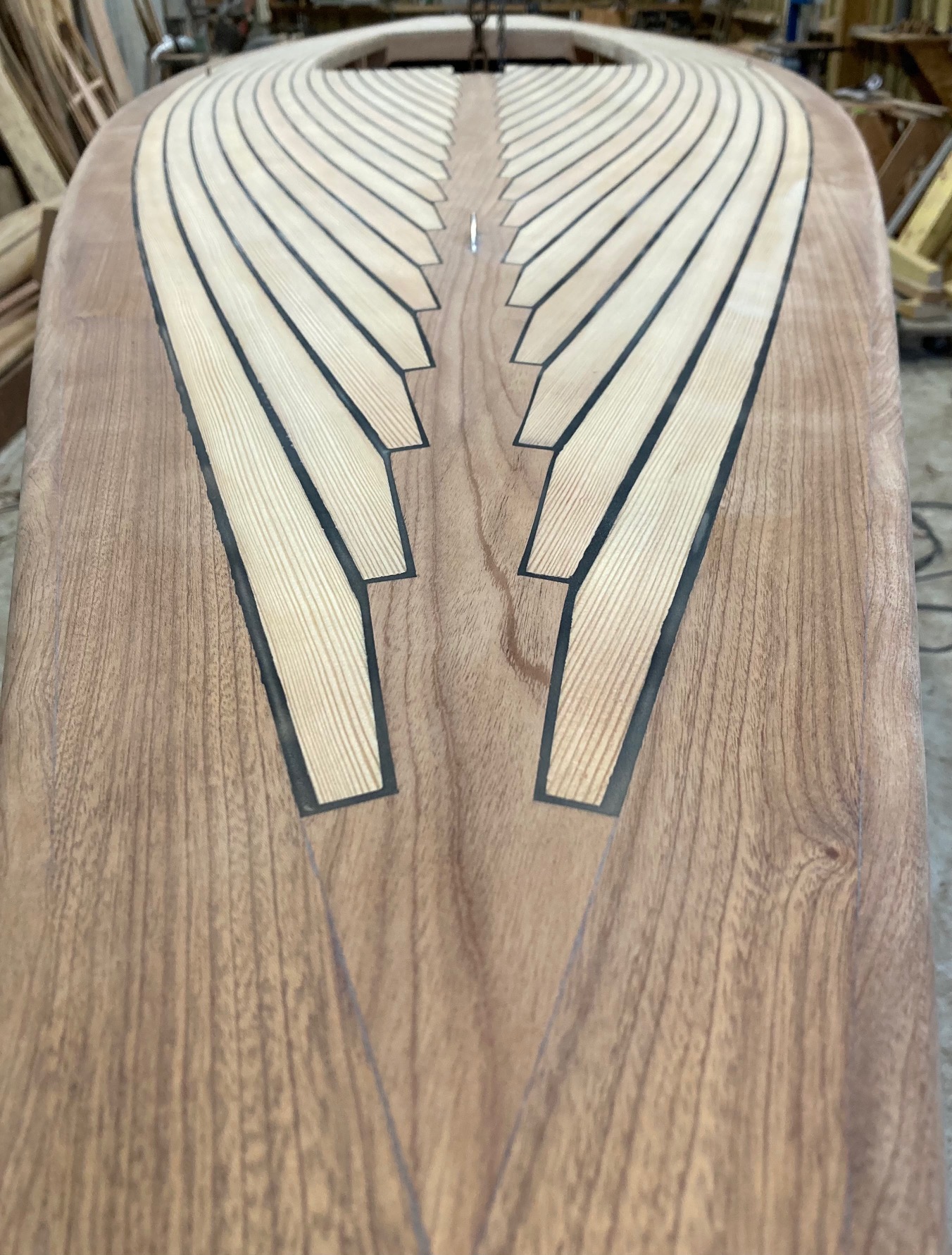

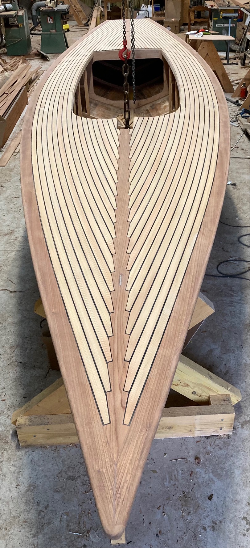

j'ai mis du 290 dc directement. Comme le bateau passera le plus gros du temps a l'abri, on verra...
La température de l'atelier est entre 8 et 10 degrés. Un peut plus cette semaine!

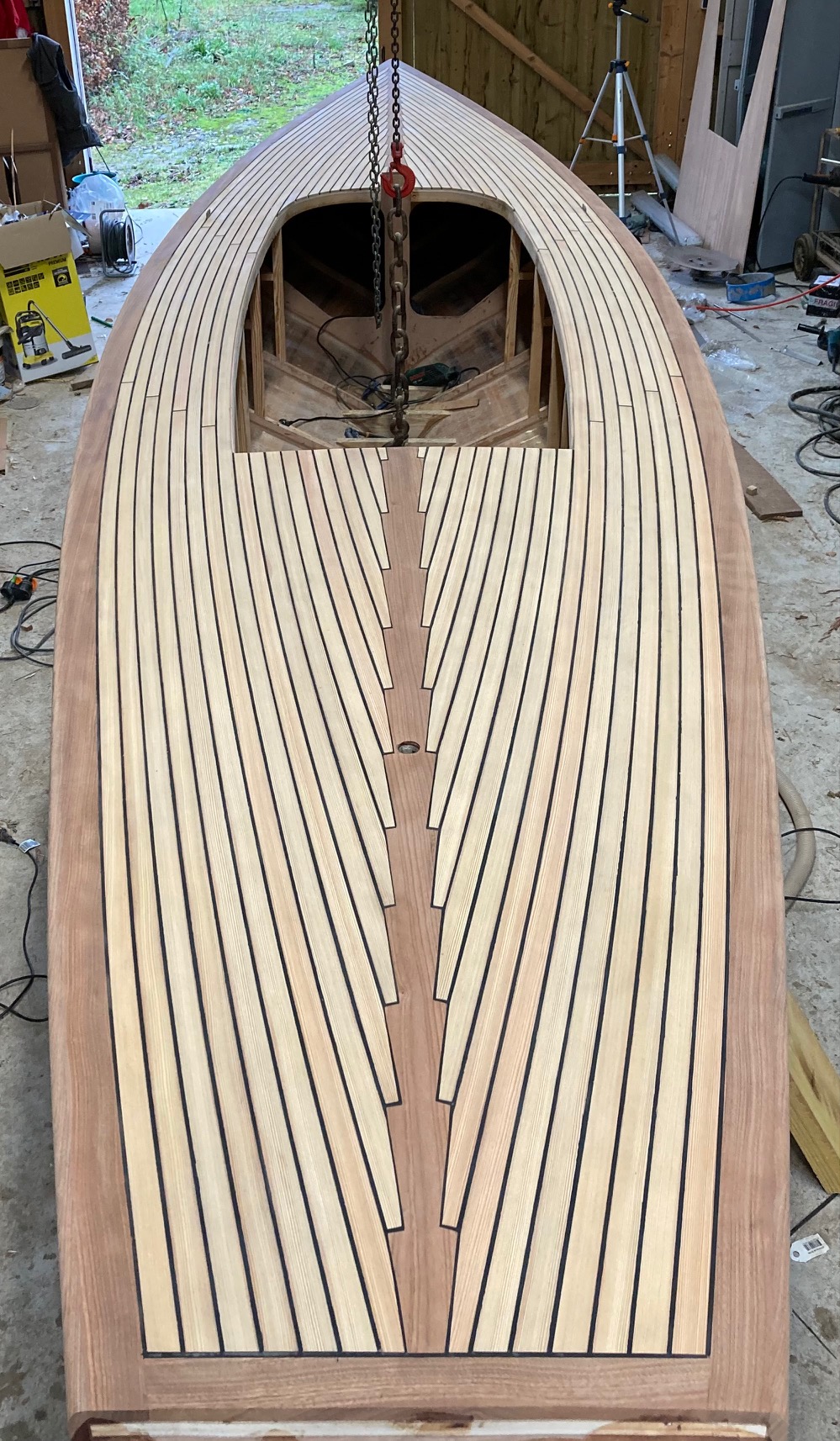

Bon voilà, prêt a vernir!
Messages : 2397
Re: Sitta 6.5 12m2 du Havre
Ca rend super bien ! De la vrai marqueterie !
Avec des hiloires de cockpit arrondis ce serait superbe...Mais faîtes le taire, quelqu'un ! :smt021 :)

Si tu vernis, ce sera joli mais casse gueule. Pourquoi ne pas laisser les lattes brutes, au moins?
Justement, seul le sapelli sera vernis miroir. Sur le mélèze je vais mettre une protection antidérapante. Des tests seront à faire avant pour être sûr.
Messages : 3530
Le mélèze n'a en principe pas besoin de protection mais si tu y tiens, pourquoi pas. :D
L’idée est d’avoir le revêtement microbille antidérapant. Après, sans rien le mélèze risque de brunir fortement. Mais bon, en fait je n’en sais rien.

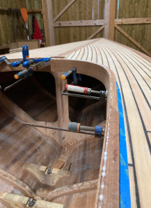

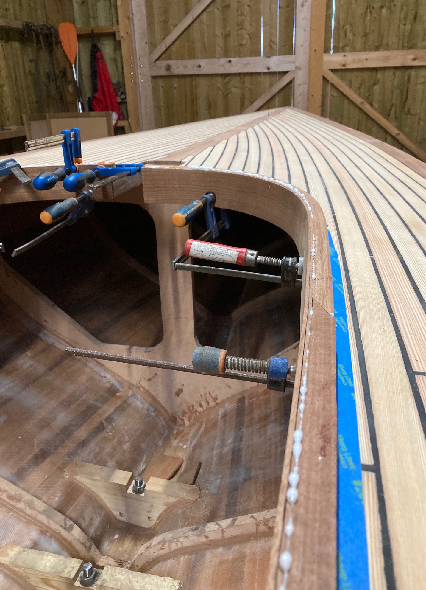

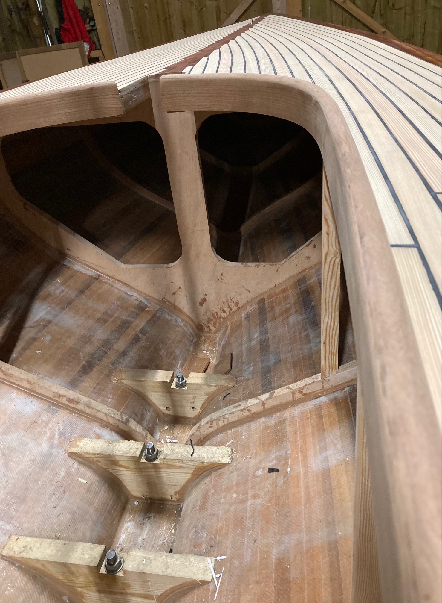

Première photo 2022: préparation de l'hiloire.
Mise a l'eau cette année?
Messages : 2397
Très joli cet hiloire arrondi.
Il est parti tout seul en place, juste aux serre-joints ? (ou passage préalable dans l'étuve ?)

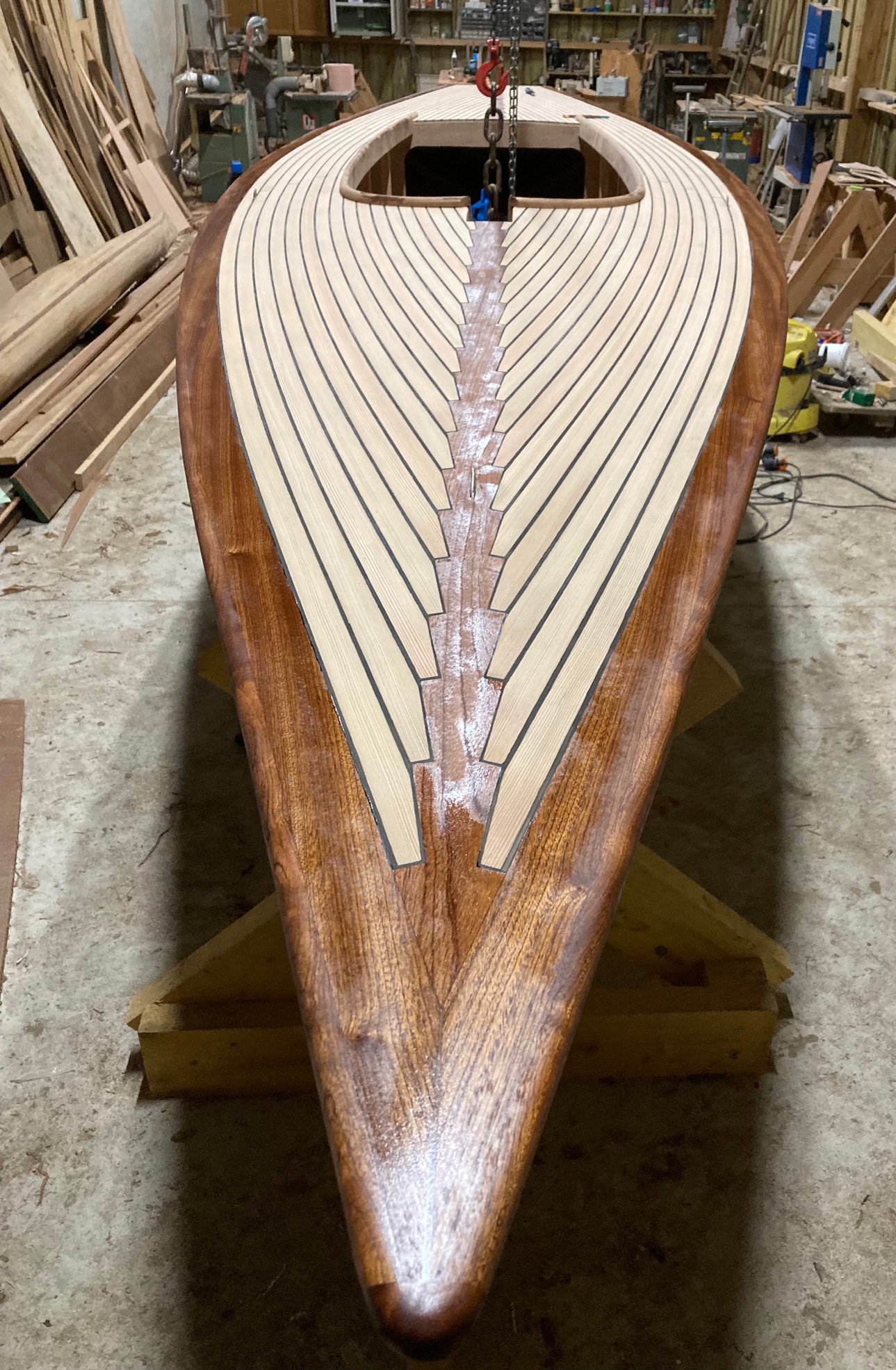

Bon des photos!

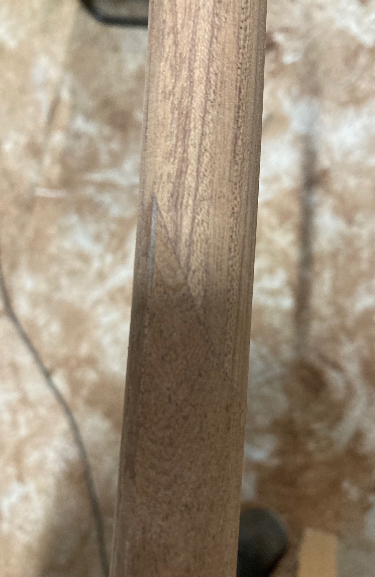

La partie arrondie de l'hiloire est en lamellé-collé (photo de détail du raccord)
Première couche de vernis sur le sapelli.

Cette hiloire arrondie !
La première couche de vernis sur le sapelli donne pas mal non plus...
