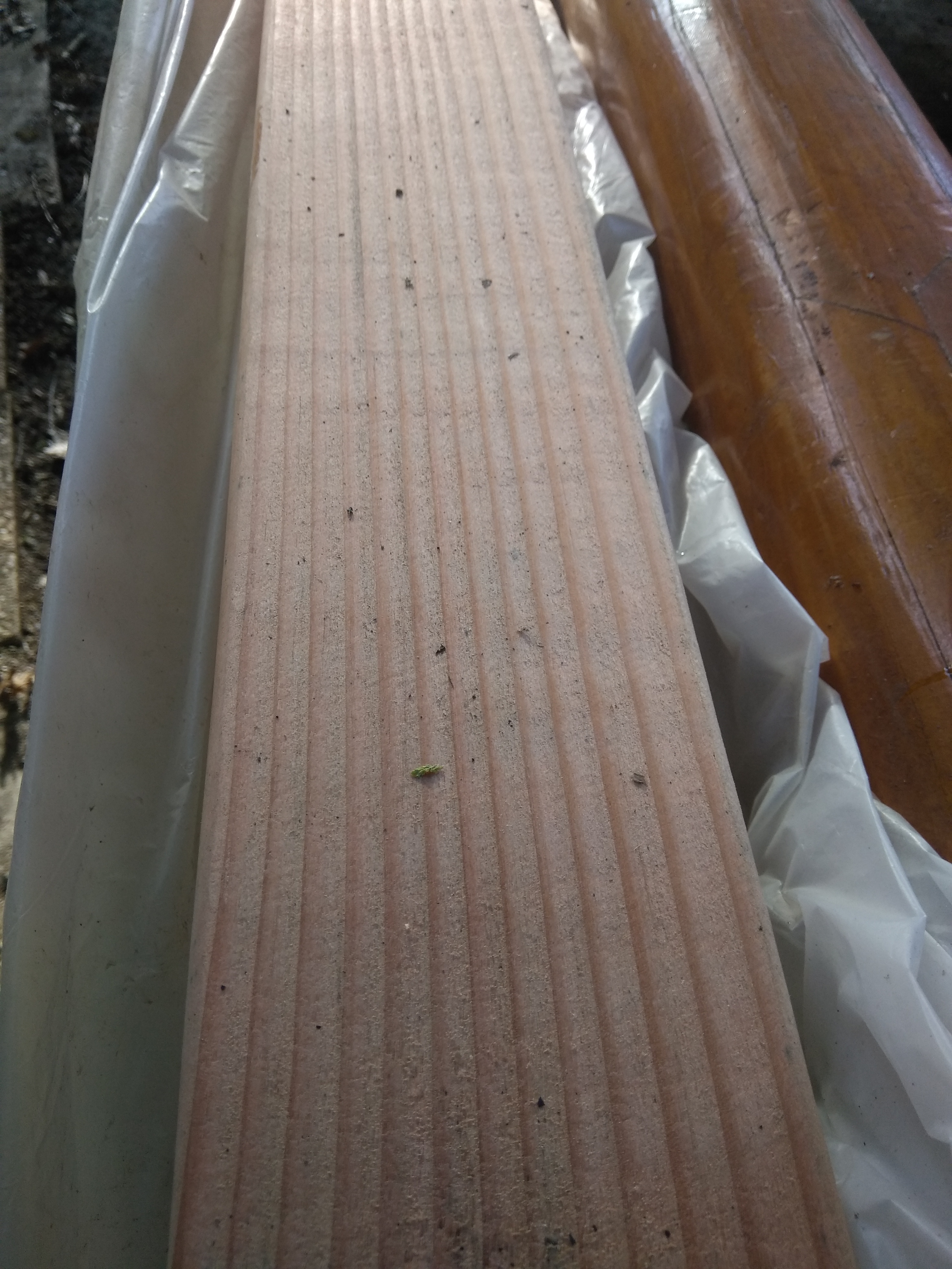

Le douglas qui a servi à construire le mât d'Amazing Grace : http://forum.bateaux-bois.com/download/ ... mode=view
C'est du "bête" pin douglas pour ossature bois. En choisissant bien ses planches on trouve à un prix modique du bois très convenable.
Et l'autre solution est de choisir le chêne pour cette pièce... Mais je me méfierai de coller 3 lattes de chêne comme tu l'envisages, ce n'est pas le meilleur bois pour ça.

Merci To. Si du douglas comme sur la photo suffit alors je devrai pouvoir trouver ça près de chez moi, en fouillant dans le stock des grossistes. Le même douglas conviendra-t-il pour l'étrave et l'étambot? Pour le chêne tu confirmes qu'il se colle mal?

Le Douglas de la photo illustre parfaitement la parenté du bois et du carton ondulé.
