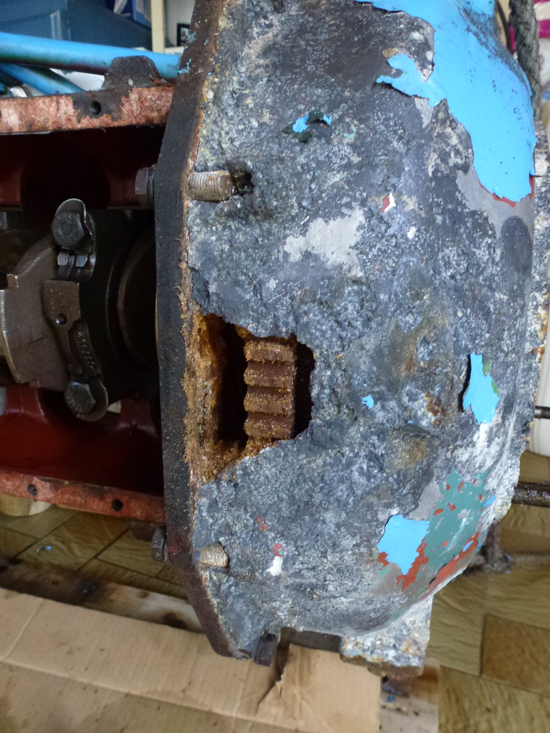

J'ai débourré le perkins à la Pitalugue, par 2 grands coups de masse sur chaque piston. :lol:
Il a compris le message et file doux maintenant. Y a du boulot et cela devrait se faire cet hiver. Finalement c'est bien aussi de voir la mécanique de plus près, surtout lorsqu'on dépend d'elle, comme on s’intéresse au gréement d'un voilier.

Rectificatif : Ne tapez pas bêtement sur les moteurs qui n'ont rien fait de mal. C'est probablement la gangue séchée dans la cloche qui bloquait la couronne. Rien de particulier au niveau des cylindres et segments.

J'ai remarqué sur la photo de la cloche d'inverseur que l'ami Marlin était fort bien équipé en solvants en tous genres. Et après il s'étonne de trouver le brochetage délicat! :tchin:
