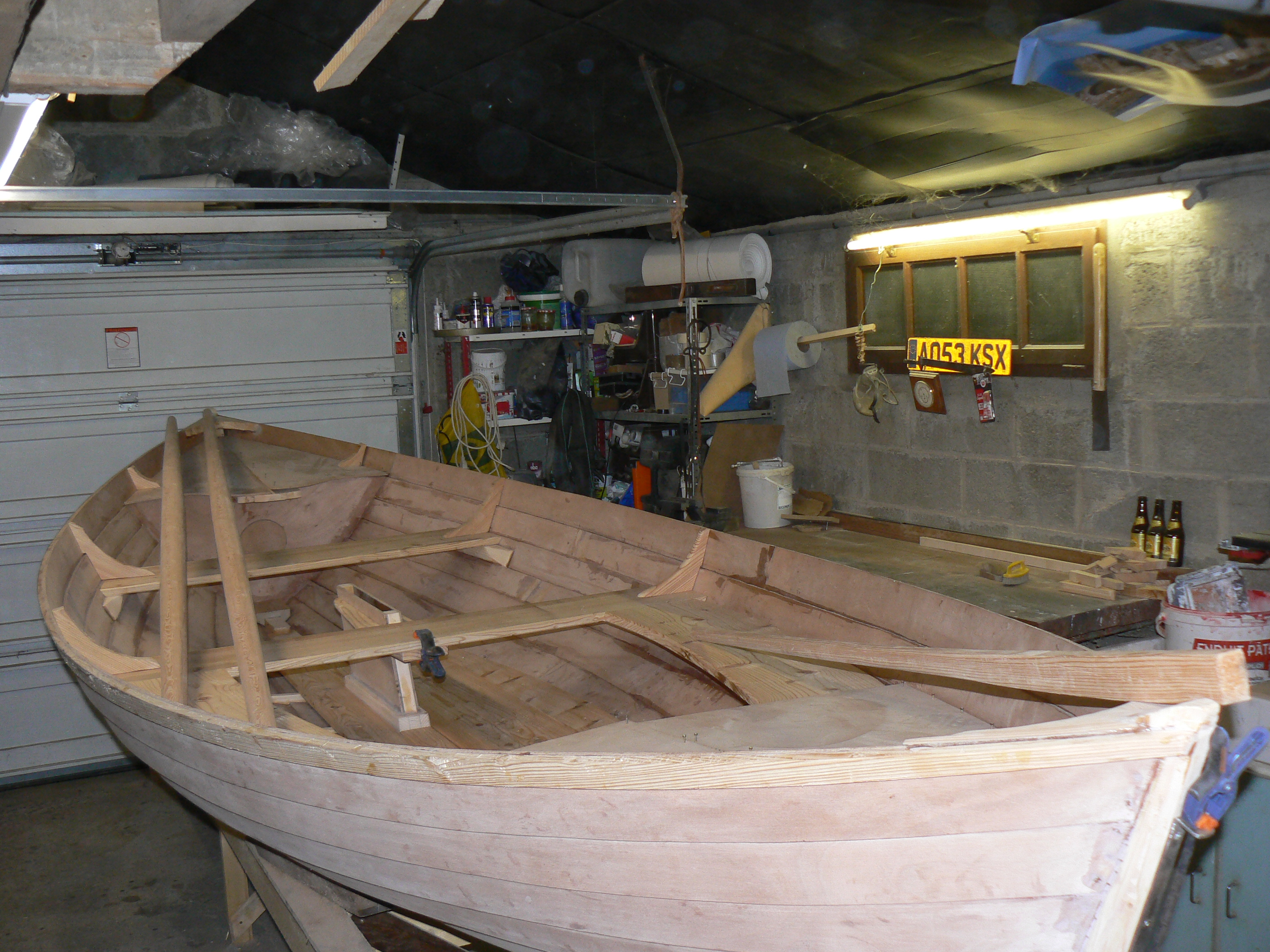

J'ai la chance de bien m'entendre avec mon papa, après discussion on a réussi à se convaincre mutuellement de l’intérêt de l'achat d'une dégau-rabot !

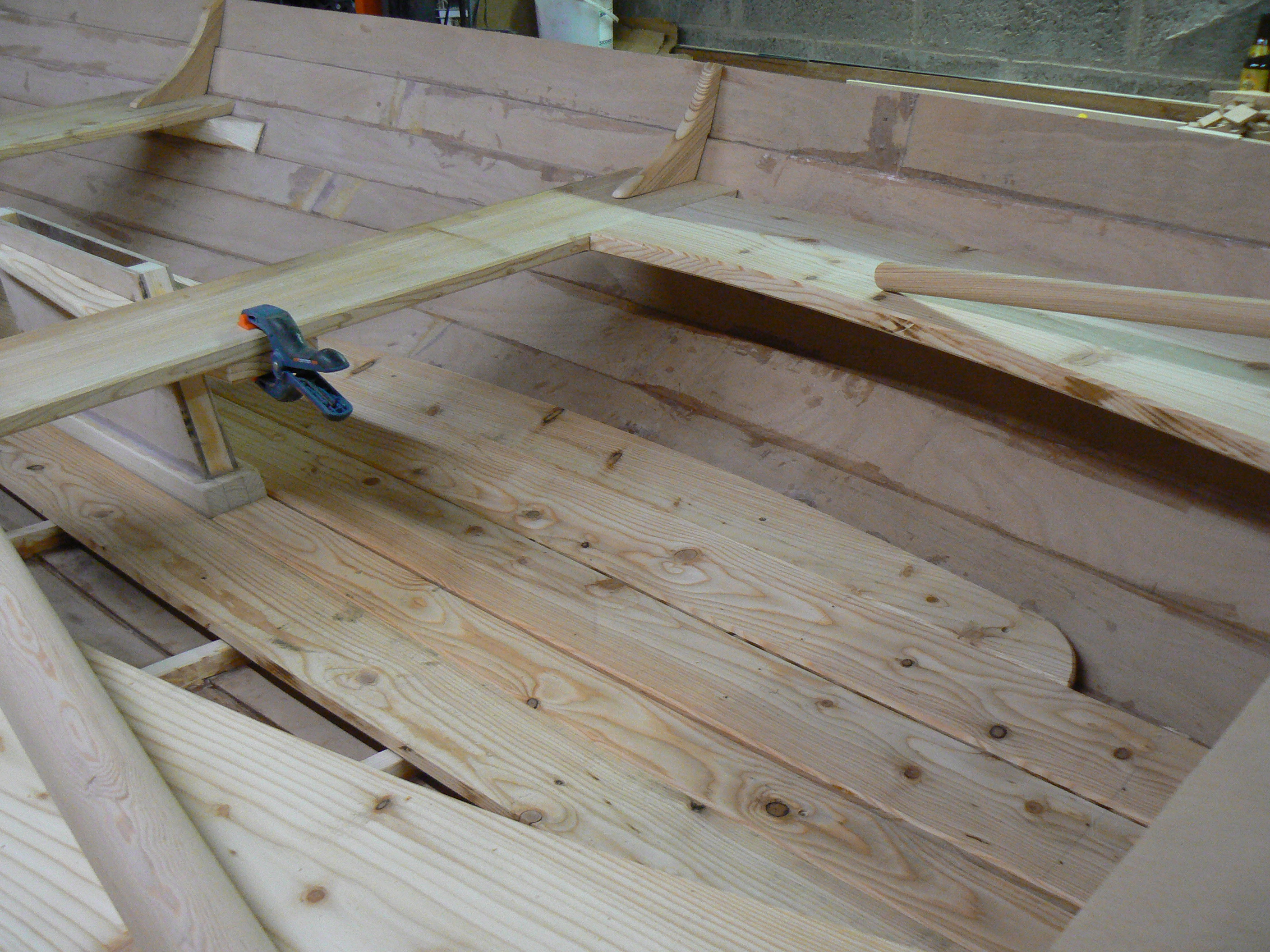

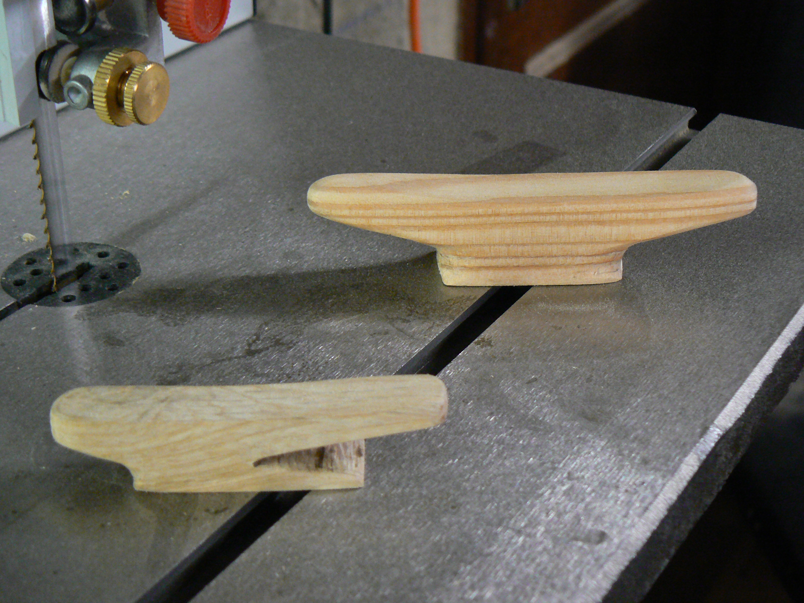

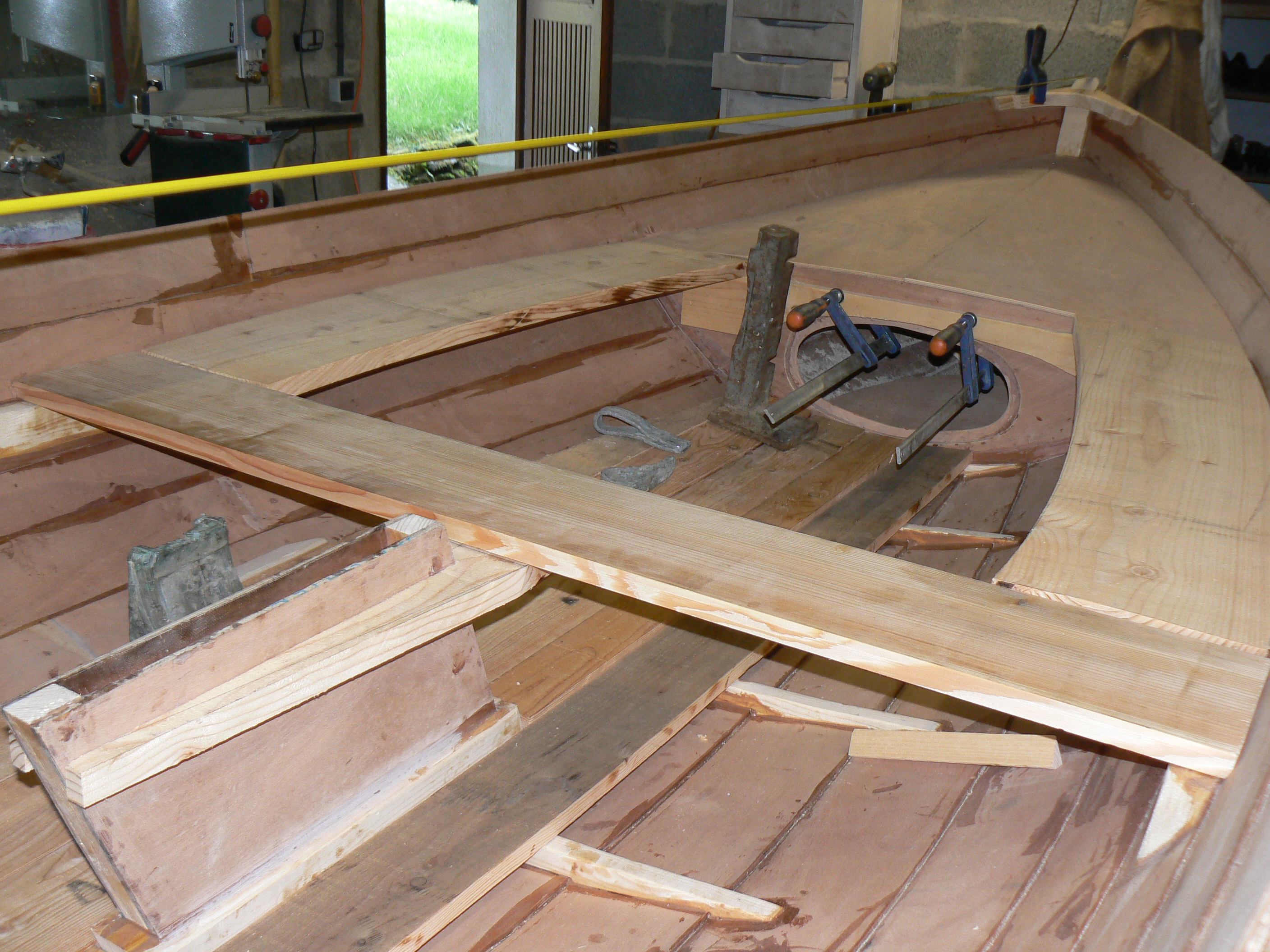

Du coup les bancs et les planchers ont été rabotés : La vergue et la bôme c'est fait, le pied de mat est en cours, reste surtout le mat, le safran, la dérive... et du ponçage... Je me suis amusé à faire des taquets
Et la petite question du jour : je me doute que boulonner serait mieux, mais est-ce que ça se fait de visser cette pièce ?

..... Il faut ajouter (souder) perpendiculairement 4 pattes latérales decalées (pas face a face) qui elles pourront etre vissées (3 trous par plaques) solidement....
2-- 3 boulons .. c'est (beaucoup) mieux...
Ca se fait pendant 1/4h environ... aprés ... ça lâche..je me doute que boulonner serait mieux, mais est-ce que ça se fait de visser cette pièce
Boulonner c'est mieux pour la résistance à l'arrachement. La fixation doit être pensée selon les forces qui vont s'appliquer.
Pied de mât 50 mm, à mon sens largement suffisant. C'est incroyable la résistance du bois même avec une simple encoche. Juste faire attention au fil.
Pour les planchers, fixer une latte en dessous cela évite de se cogner le bout du pied et c'est plus simple. Si le bois est bien sec ne pas serrer les planches sinon: gondole assurée. (ex: variation volumétrique du chêne en latéral: 1à 2 %)

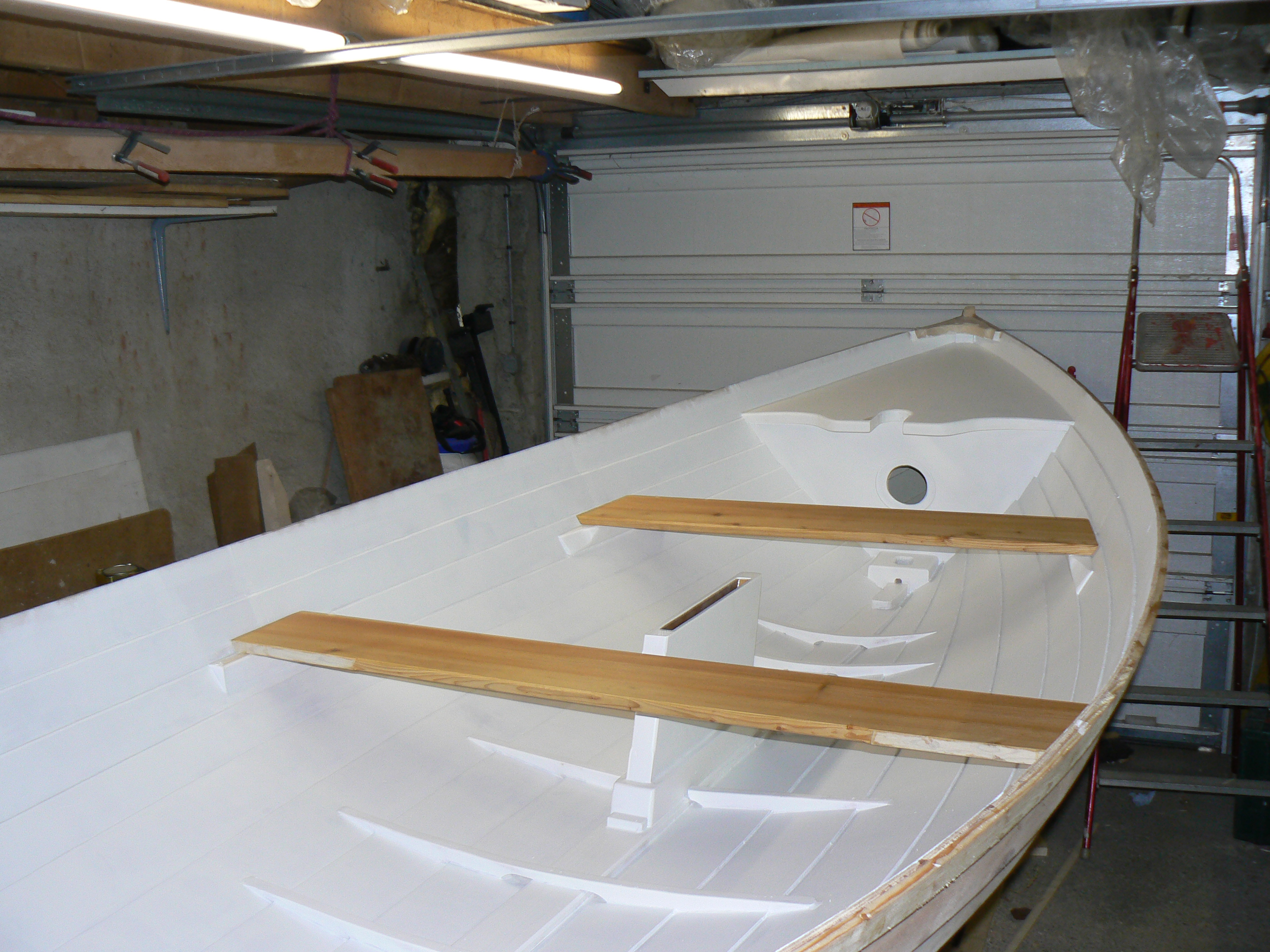

Q1-- Système d'attache du mat dans l'étambrai.... 2 pinoches + un bout encerclant le mat ???...une "clé" rapportée...un cerclage métallique ? J'aime le système de mise en place du mât " a pousser" et pas " a enfiler".
Q2-- Triangulation et reprise des efforts latéraux du puits de dérive vers l’avant ... un triangle ou 2 pattes reprises sur la varangue sont-elles prévues ?.... reprise sur le banc avant ?
Q3-- Fixation du ferrage du safran .... vis ou boulons ? cf Supra
Joli canot ....
Joli canot ....

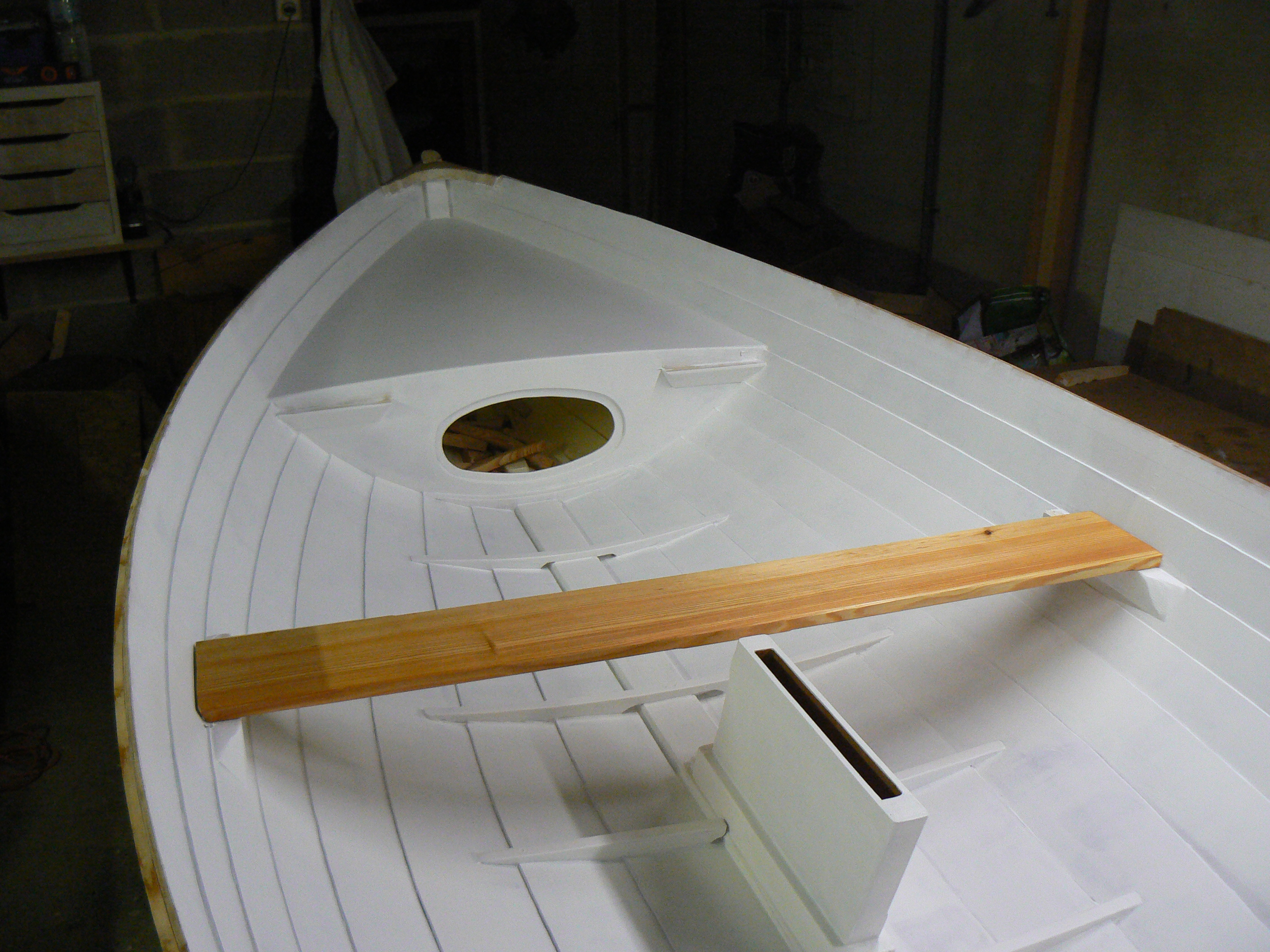

C'est juste les 2 couches de primaire, le week end prochain je passe les 2 couches définitives. Avec la première couche de vernis sur les bancs, j'aime le contraste entre le bois verni et la peinture blanche.
Vous allez dire qu'après un mois sans nouvelles, vous vous attendiez à de plus grandes avancées, mais bon, on fait ce qu'on peut. Il a fallu quand même passer les 4 couches de peintures au fond des coffres, les coller, boucher les trous de vis, et poncer...
Le goret est dans deux mois, ça va être chaud pour être prêt à temps. Je vais essayer en tout cas.
Pour tenir le mat dans l'étambrai, je pensais à une clé, un peu comme ça :
Je savais que ça te ferait plaisir Jibi

Eh oui, mais ... merci l'époxy, les dégâts sont limités .
Conclusions :
- strate sur les bouchains minimum 600g/m² voire plus.
- les listons sont vraiment des pièces d'usure, l'iroko est inapproprié, trop cassant. Les prochains seront en vulgaire sapin.
Sinon, j'arrive mal à visualiser la distance entre les bancs et le puits de dérive.
Dans mon humble opinion, un petit (gousset, courbe, ...) entre le banc le plus proche et le puits serait bienvenu.
Les bancs jouent un rôle très important dans la rigidité d'une coque ouverte. donc il faut qu'ils soient fixés de manière très solides.
Evidemment il faudrait décaper un peu de peinture mais une courbe collée sur la varangue et le puits ne ferait pas de mal.
Pour tenir le mat, il n'y a plus qu'à percer deux trous et passer dedans un bout (qui peu être la drisse) pour le retenir vers l'arrière.
Un bon gros liston (surtout pas collé) apporterait un supplément de rigidité.
J'ai cette pièce qui reliera le puits au banc, et là je ne fais que suivre le plan ! Donc j'espère que ce sera solide, d'autant plus que les montants du puits traversent la quille.
Pour la rigidité, il y a encore la serre bauquière (ajourée) à rajouter. Quand je vous dis qu'il reste encore beaucoup de boulot...
