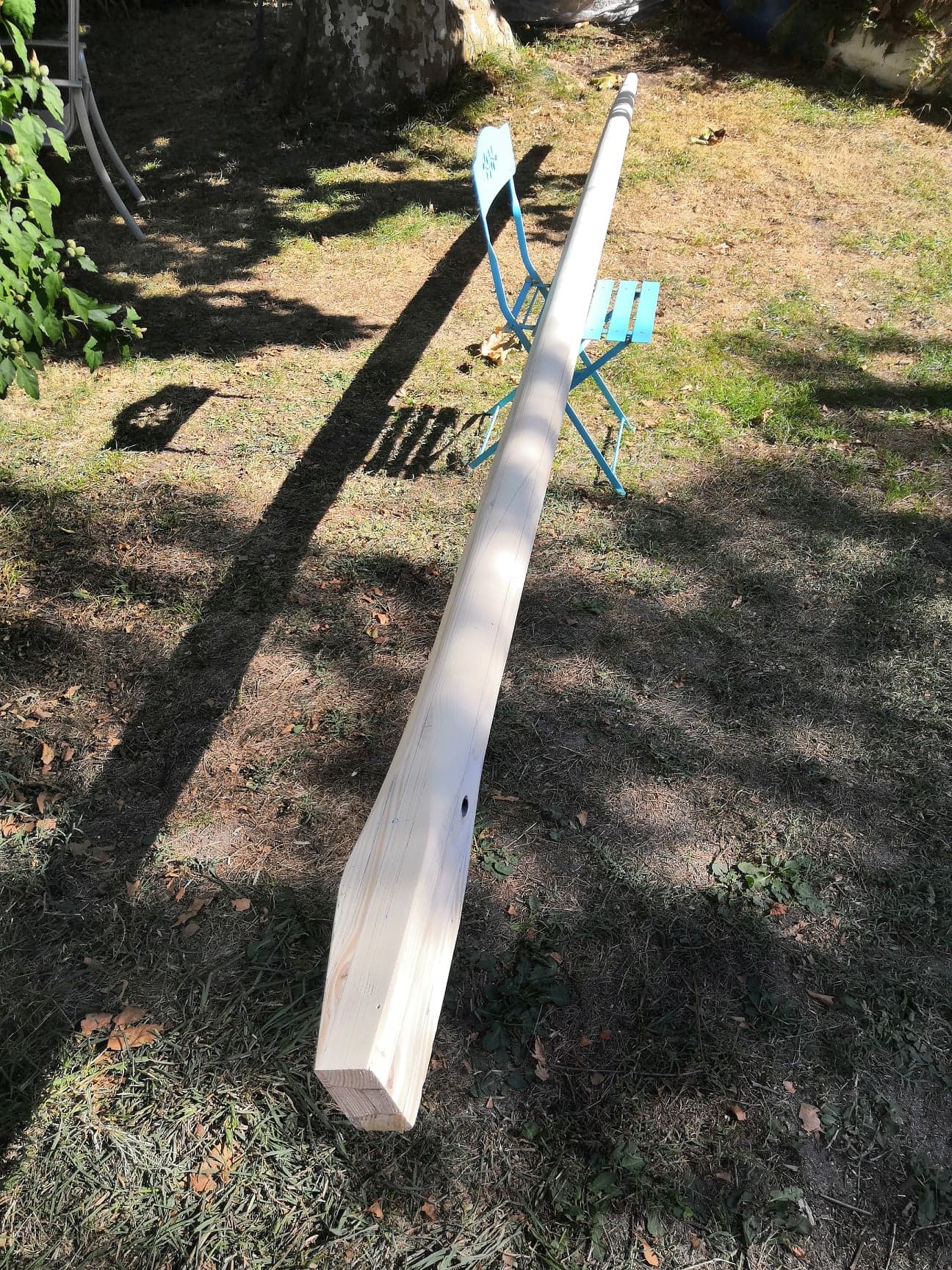

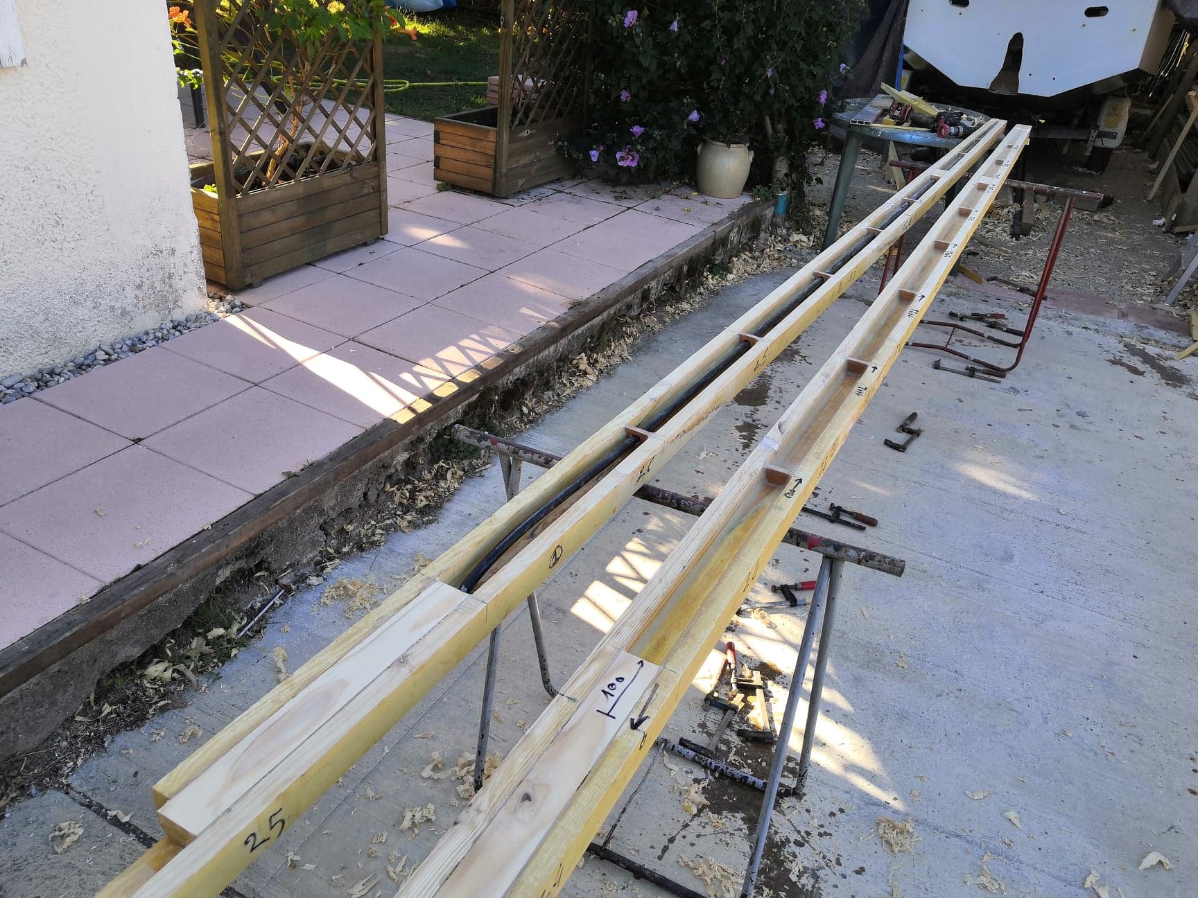

Le dernier truc que je voulais faire avant que la météo n'arrive, car il m'aurait été difficile de le faire en intérieur.
Légèrement ovale, sa section est de 105/100 mm sur 2m85, puis dégressif jusqu'à 60mm de diamètre sur les deux derniers mètres.
Longueur totale 4,85m.
L'intérieur creux est plus ou moins hexagonal (épaisseur de 24 à 27mm).
Après avoir scarfé les morceaux de bois pour avoir la longueur totale désirée et éliminer les noeuds, j'ai assemblé deux demi coquilles puis ajouté des remplissages là où il y aurait des capelages , et des cloisons à espace régulier, comme dans le bambou. Un passage d'eau dans chaque cloison avec un trou d'évacuation en bas a été prévu, ainsi qu'une gaine capable de recevoir un câble si besoin.
Il pèse actuellement 15kg, j'envisage de le stratifier au 300, ce qui devrait lui faire prendre un bon kg.
Fred

Re: L'Hypoténuse
Ce mât sera implanté sur le roof par des jumelles ?
Re: L'Hypoténuse
Oui, c'est ça.
Re: L'Hypoténuse
Bonne idée de mettre une gaine, je ne l'ai pas fait sur le mien parce que j'avais décidé de rester sans système électrique.
Maintenant que je me dis qu'un petit panneau solaire serait quand même pas mal, je ne pourrais pas installer un feu en tête de mât :oops:

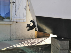

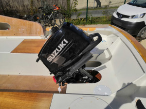

Petit essayage du moteur dans son puits.
En position voile
