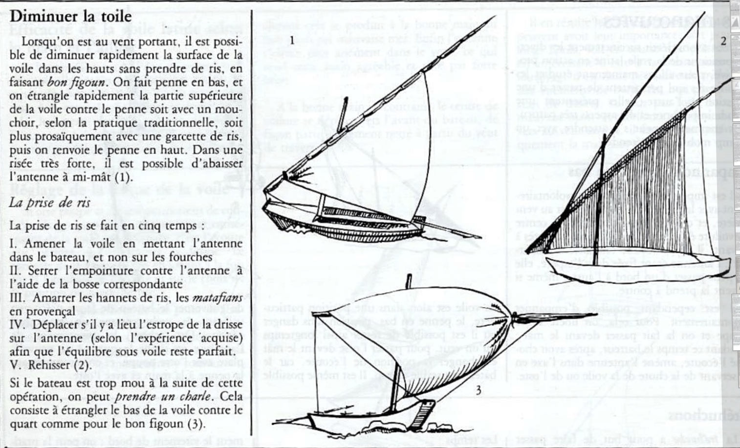

Padélis-Célakélos a écrit : 28 août 2020 10:34 Donc il faut 2 voiles :smt017
Le tailleur des Latins est riche :!:
Maybe, Sir !
mais ça me fait penser à ton histoire de creux , pas sûr que le latin soit toujours très exigeant avec la coupe de sa voile :

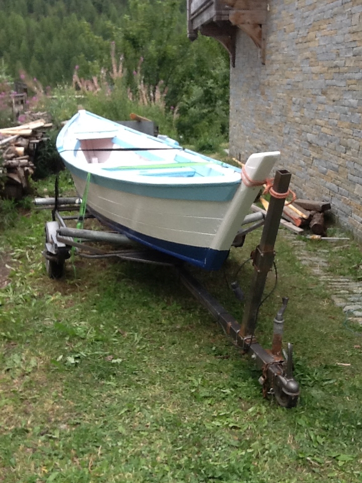

bateau sur la remorque, prêt pour la petite mise à l' eau/test ( aviron ) demain matin

Bert05 a écrit : 31 août 2020 19:15 prêt pour la petite mise à l' eau/test ( aviron ) demain matin
Nous y serons... par la pensée ! :)
Je suis sûr que tout va bien se passer.
C'est toujours émouvant la première mise à l'eau... :wink:

T'inquiètes-pas, ça va flotter.
À propos d'avirons, tu à redressé celui qui était tordu?
Re: construction bette
Ben je l ai mis a tremper 4 jours , et n ayant pas de BBQ je l ai fait secher 10 jours à plat ( maintenu par des serre-joints) contre un poteau de mon balcon au soleil ! Il s est bien redressé, mais vu son poids j ai l impression qu il n est pas encore sec , peut etre va t il reprendre sa forme initiale?
Je ne suis pas inquiet pour la flottabilité, mais pour la stabilité!

Bert05 a écrit : 31 août 2020 19:15 bateau sur la remorque, prêt pour la petite mise à l' eau/test ( aviron ) demain matin
L'attente est insoutenable ! :lol:

Bon ça y est “arturo” a pris son premier bain, par un temps magnifique et ce
fût évidemment un grand moment! Comme dit marlin, pour le figaro faudra autre chose ... un œil avisé ( peut etre etre “gengolo“) m avait dit dès le depart que le bateau etait etroit , bon pour la pigouille sur l etang; bravo pour ce diagnostic précoce! Pour avoir pas mal pêché en etang sur des mouille-cul, sans jamais finir à la baille, je reste optimiste ;-)
Prochain essai : grand lac avec un peu de clapot ; Même si pour manoeuvrer une voile ça risque d etre chaud
Sinon les avirons sont bien, mais un peu trop longs
Photos à suivre
