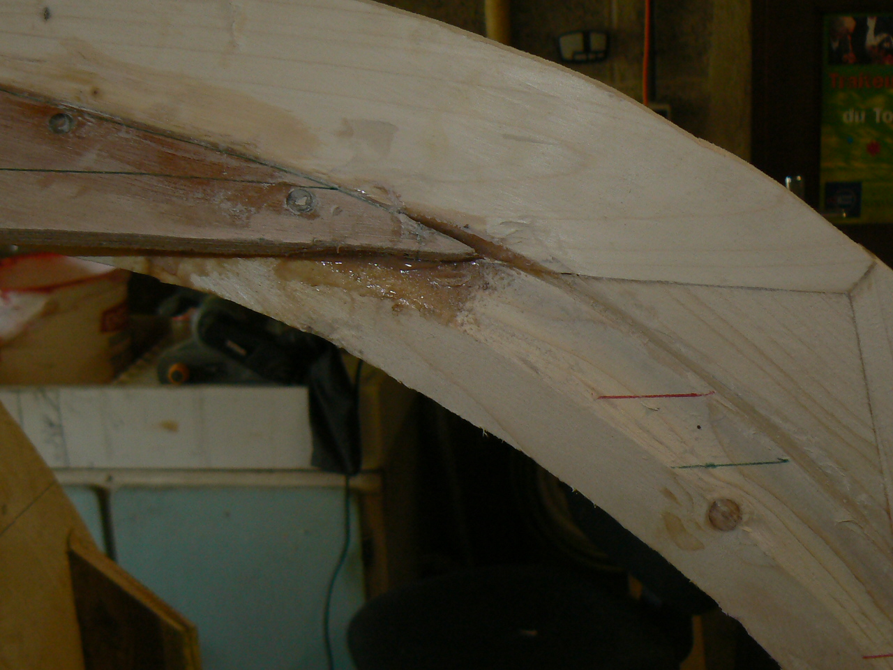

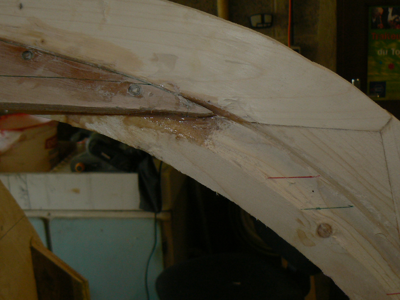

J'avais taillé la râblure à plat sur l'établi grâce à mes gabarits soigneusement préparés, et juste un ajustement après le montage sur le manequin.Marmotte a écrit : 03 août 2018 13:45 une question ! peut-être, dois-je creuser la râblure à plat ou in situ ?

Oui je vais la reprendre un peu. Il y a à peu près 10mm, je dis presque car mon gabarit de CP de 10 passe, mais cela dépend de l'inclinaison avec laquelle le clin se présentera. Je pense ajuster a chaque présentation.

Difficile de voir sur une photo, mais si la profondeur de la râblure correspond à l'épaisseur du bordé et que ça file bien sur les premiers couples, c'est tout bon.

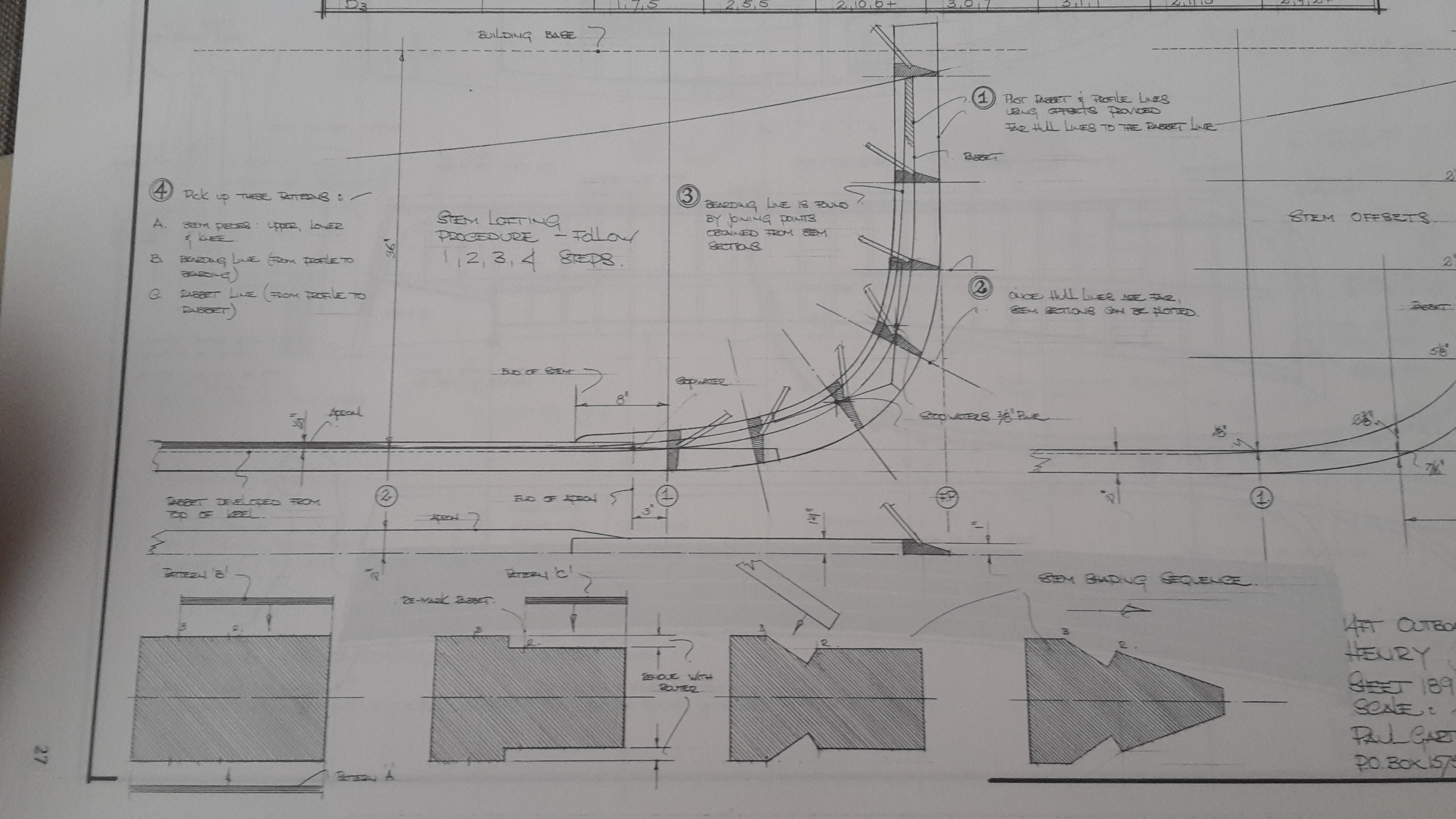

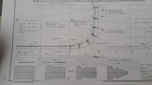

Pour ceux qui veulent la technique, c'est tout simple :
Félicitation, tu as déchiffré toutes les subtilités de l'épure ! Satisfaisant, non ?

Oui effectivement l épure m a bien aidé et j y fait souvent référence Merci à tous qui m avez guidé jusqu'à aujourd'hui .
