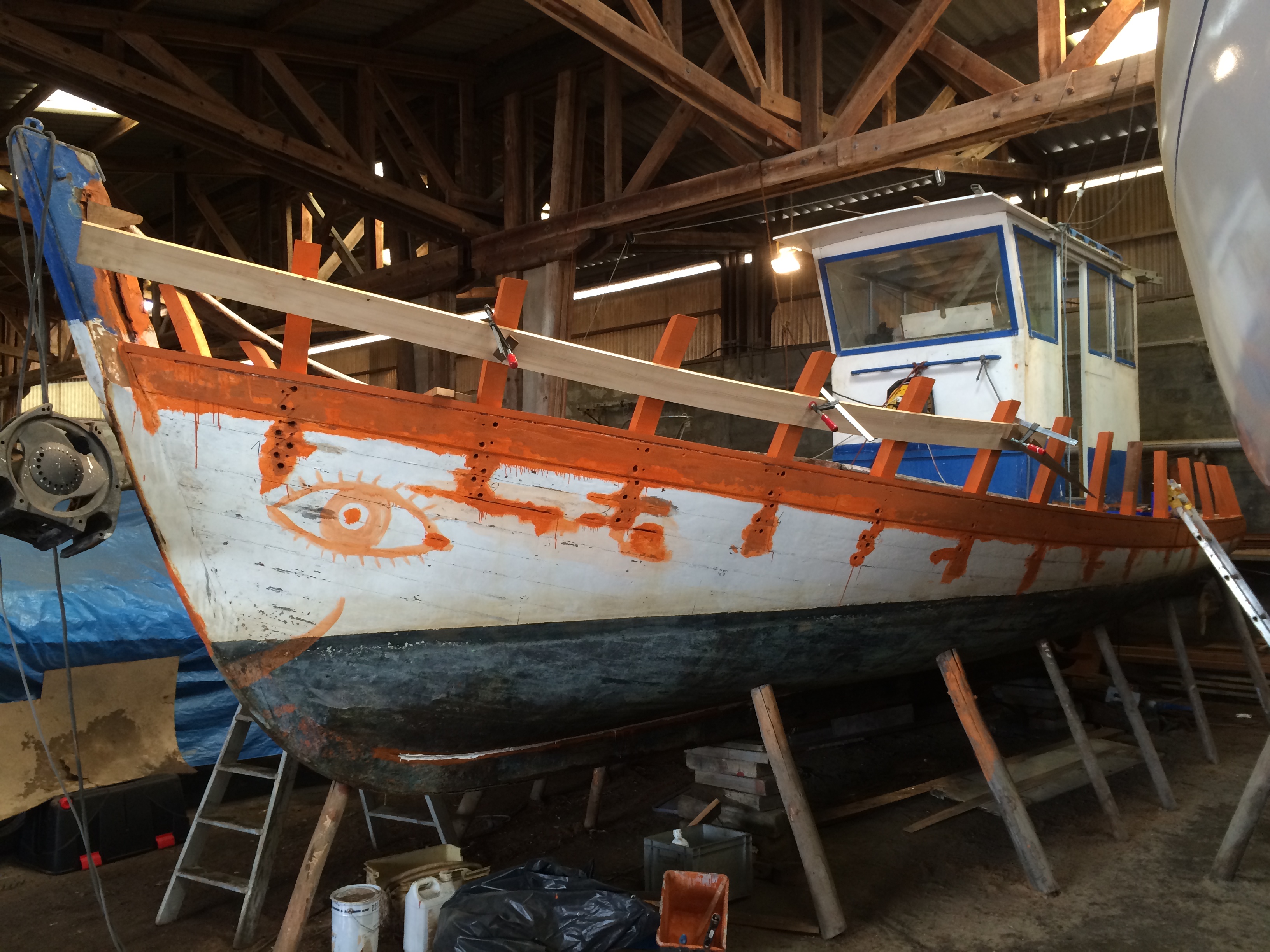

Côté travaux, les plats bords sont posés. Les jambettes aussi, pas encore calfatées. J'attends le corton, mais vu l'ajustage, ce sera souvent lamelles, voire cales de bois + sika.
La coque a été romailletée de-ci de-là. Le joint de quille, gratté, minium, primaire, a avalé sa cartouche de Sika par bord.
Il reste encore plein de bricoles, puis pavois, pont.
Et là, j'hésite entre deux conneries :
1_mettre la lisse de pavois, passer au pont et remettre le bateau au plus tôt dans son élément naturel.
2_passer quelquessss week-endsss de plus sur le pavois, faire le pont, refermer tous les bordés qui seront grand ouverts après des mois de sécheresse, mettre à l'eau au milieu de l'été.
Je commence à pencher pour le 1, en reportant le pavois à l'année prochaine (ou petit à petit, au port, sur l'eau).
En plus, je croyais encore au père Noël. Le bordé central du pavois fait 12cm sur toute la longueur, avec un profil décoratif sur les bords. Je pensais que c'était une bête planche.
Et ben non. Faut la brocheter aussi.
Fichu tulipage

Si tu décides de ne mettre que la lisse de pavois sans border auparavant, il fait que tu saches qu'il te faudra tout démonter pour mettre les bordés de pavois. Le fameux tulipage fait que le bordé de pont n'est pas de dépouille, pour commencer, et pour les autres, c'est vraiment plus simple quand la lisse n'est pas là. Donc, mets des vis.
Evite également de te payer le quai. Sans bordés, les jambettes pèteront le temps de le dire.
Pour le brochetage, tu y as droit partout. Même à l'arrière les bordés ont la banane.

wedell a écrit :il te faudra tout démonter
"tout", c'est juste la lisse ?
wedell a écrit :le bordé de pont
c'est le bordé de pavois inférieur, ou c'est le pont lui même ?
wedell a écrit :n'est pas de dépouille
collé au pont ? Pas d'angle ?
wedell a écrit :Donc, mets des vis
c'était prévu, pour justement démonter la lisse
wedell a écrit :Evite également de te payer le quai. Sans bordés, les jambettes pèteront le temps de le dire
ça c'est une excellente raison de ne pas laisser les jambettes avec la seule lisse. Je serai triste d'entendre le craquement de la jambette contre un quai.
Pour brocheter, je trace les hauteurs des bordés (que j'avais notées au démontage) sur les jambettes, je mets une latte et je fais le brochetage ? Y a des règles à respecter, faute de quoi ça ne se développe pas ?

Le brochetage permet justement que cela se développe. Selon moi la seule règle c'est celle des écarts pour que les ruptures de répartition d'efforts soient sur plusieurs jambettes.
Même si Wedel à raison pour ce qui est de la percussion d'un quai, il me semble que la solution 1 est la bonne même si elle n'est pas la plus simple. Juste ne pas percuter de quai :tchin:

De dépouille veut dire : Qui peut se démouler. L'expression est sans doute originaire des professions du modelage /moulage. Par exemple: Un cube coulé dans une boite carrée n'a aucune chance d'en sortir alors que si on lui donne un peu de dépouille, autrement dit si on transforme ladite boite carrée en tronc de pyramide en ajoutant quelques pouillèmes aux dimensions de l'ouverture, là, le cube a ses chances.
Vas-voir le post sur la construction d'Anna2 et la construction de son moule. Bon, d'accord, c'est du plastoc genre tofinou avec du bois autour, mais c'est l'idée.
Dans ton cas, les bordés de pavois, considérés dans leur ensemble, ne sont pas de dépouille du fait que le pavois et le pont forment un angle fermé.

Donc je vais me lancer dans le brochetage. A minima, le bordé inférieur ou la serre supérieure.
Sinon, pour le pont, à l'arrière, les lames de pont allaient jusqu'à l'extérieur de la coque, posées sur l'équivalent d'une serre bauquière et de la préceinte (ça doit avoir des noms précis).
Ca ne se fait pas de finir le tour du bateau par un "plat bord" à l'arrière (ni plat, ni sur un bord d'ailleurs).
Ainsi, on pourrait y mettre des aiguilles pour poser les extrémités des bordés de pont, aux endroits courbes, et à l'arrière.
J'espère que vous voyez ce que je veux dire. Sans les mots justes et sans dessin, c'est plus difficile.
