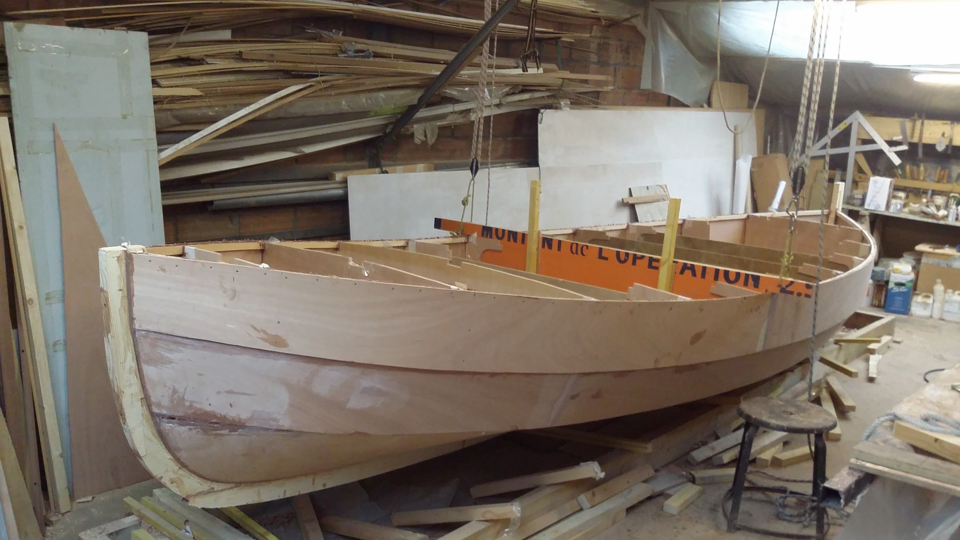

Le projet avance doucement, mais il n'est pas arrêté. On travaille principalement sur l'extérieur de la coque.
Suite aux conseils de Kerieg et divers lectures, on n'enlève pas le vernis à la ponceuse mais avec décapeur thermique + vieux ciseau à bois. J'ai quand même un peu peur que la chaleur du décapeur abîme le bois, est-ce qu'il y a un risque ?

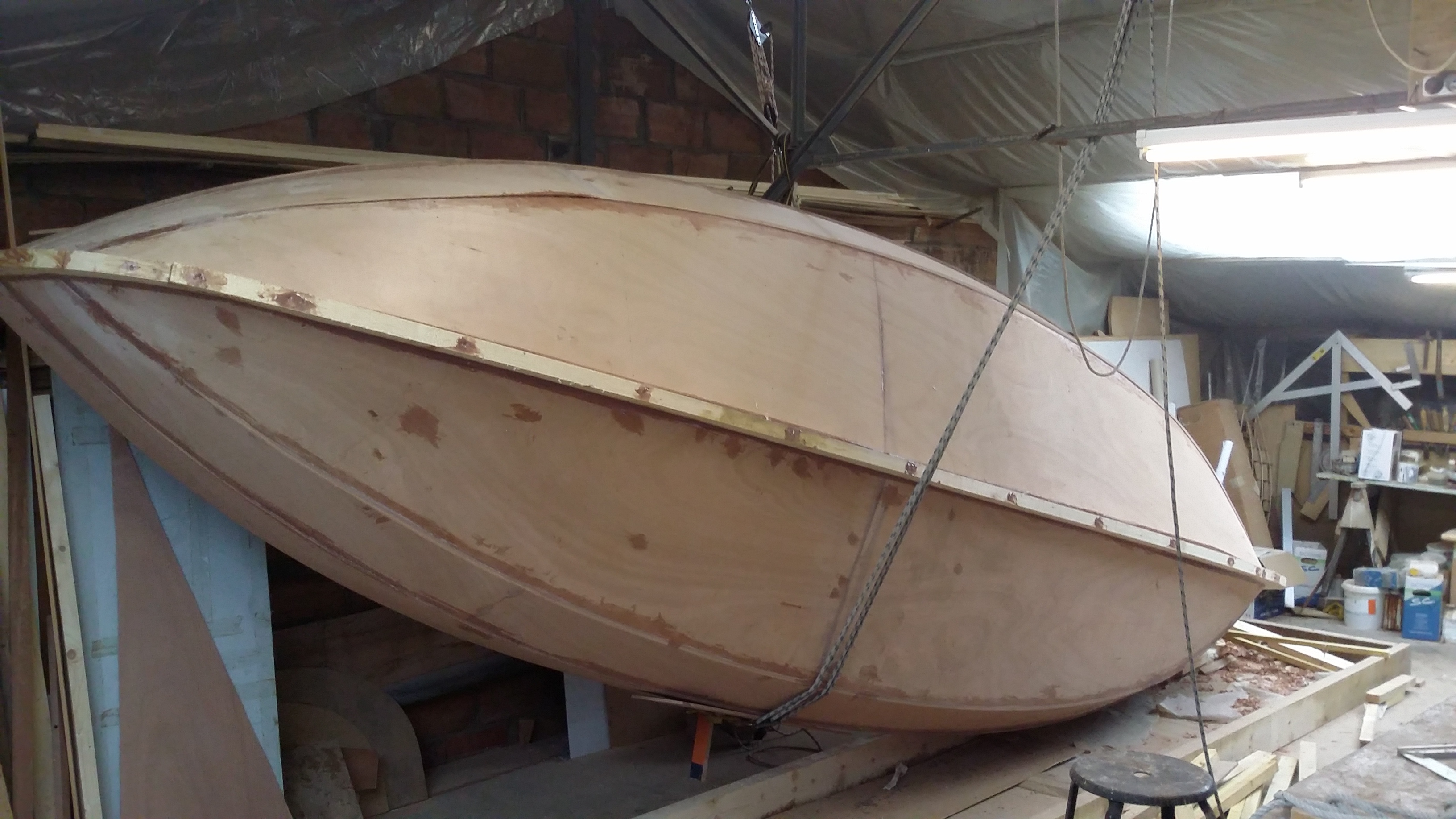

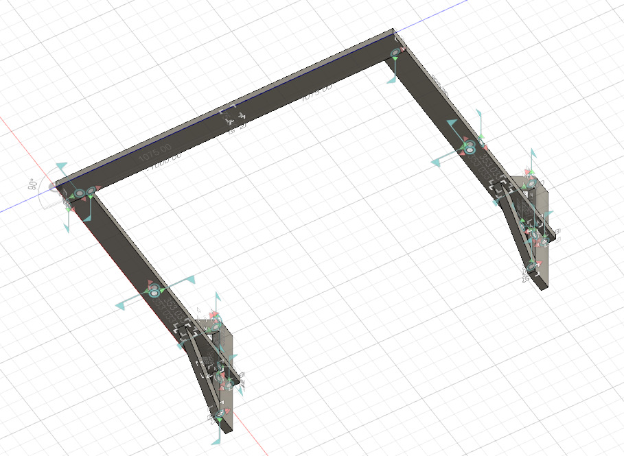

Le bas de la coque (actuellement à l'endroit) est difficile d'accès. Dans quelle mesure peut-on incliner ou retourner la coque ? Je ne peux pas trop me fixer au plafond, je connais pas sa solidité. J'imaginais un cadre en bois de charpente, sur lequel sont accrochés des sangles/cordes, qui soutiendraient la coque. Est-ce que vous avez des idées ou des pistes pour ce genre de réalisation ? Je suis preneur de toute info pour le bonheur de mon dos
Pour les membrures je vais ajouter des photos, ça semble effectivement être des clous cuivre.

Un simple portique, du genre pour balançoire de jardin te rendrait de nombreux services. D'accord, il faut le faire et ce n'est pas gratuit mais ça en vaut la peine. Si le bateau est saisi au niveau du centre de gravité, un enfant peut le tenir en équilibre.Le bas de la coque (actuellement à l'endroit) est difficile d'accès. Dans quelle mesure peut-on incliner ou retourner la coque ? Je ne peux pas trop me fixer au plafond, je connais pas sa solidité. J'imaginais un cadre en bois de charpente, sur lequel sont accrochés des sangles/cordes, qui soutiendraient la coque. Est-ce que vous avez des idées ou des pistes pour ce genre de réalisation ? Je suis preneur de toute info pour le bonheur de mon dos![]()

Pour l'idée de la balançoire, je verrai bien 3 "triangles" à l'avant, au milieu et à l'arrière de la coque, qui supporteraient un mât. Des lanières passeraient autour du mât et de la coque, ce qui devrait pouvoir me permettre de la tourner comme je le souhaite, à 2 personnes. C'est jouable selon vous ? J'ai peur que la coque se balance ensuite quand je travaille dessus, si elle ne tient qu'avec des lanières.
C'est bien ce que je me dis : quelques heures investies qui seront bien vite rentabilisées. Je ne sais pas vraiment quoi chercher pour trouver des exemples de réalisation. Je tombe rapidement sur des structures pour des grosses coques. Et dans la mesure du possible, je ne voudrais pas faire des trous/mettre des vis pour le supporter.Un simple portique, du genre pour balançoire de jardin te rendrait de nombreux services. D'accord, il faut le faire et ce n'est pas gratuit mais ça en vaut la peine. Si le bateau est saisi au niveau du centre de gravité, un enfant peut le tenir en équilibre.

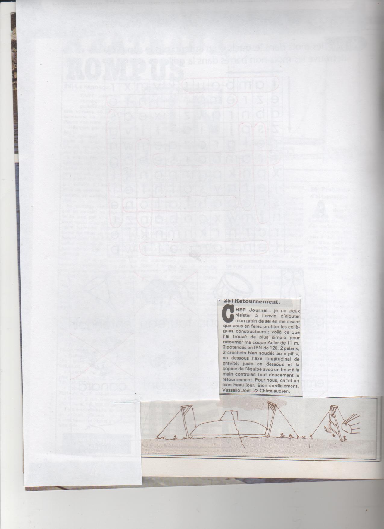

Si ça peut aider, voilà ce que proposait un lecteur, dans le "Loisirs Nautiques" n°121 (Novembre 81).Il s'agissait d'une coque en acier de 11 mètres, mais je suppose que le système peut fonctionner avec une coque plus petite et plus légère

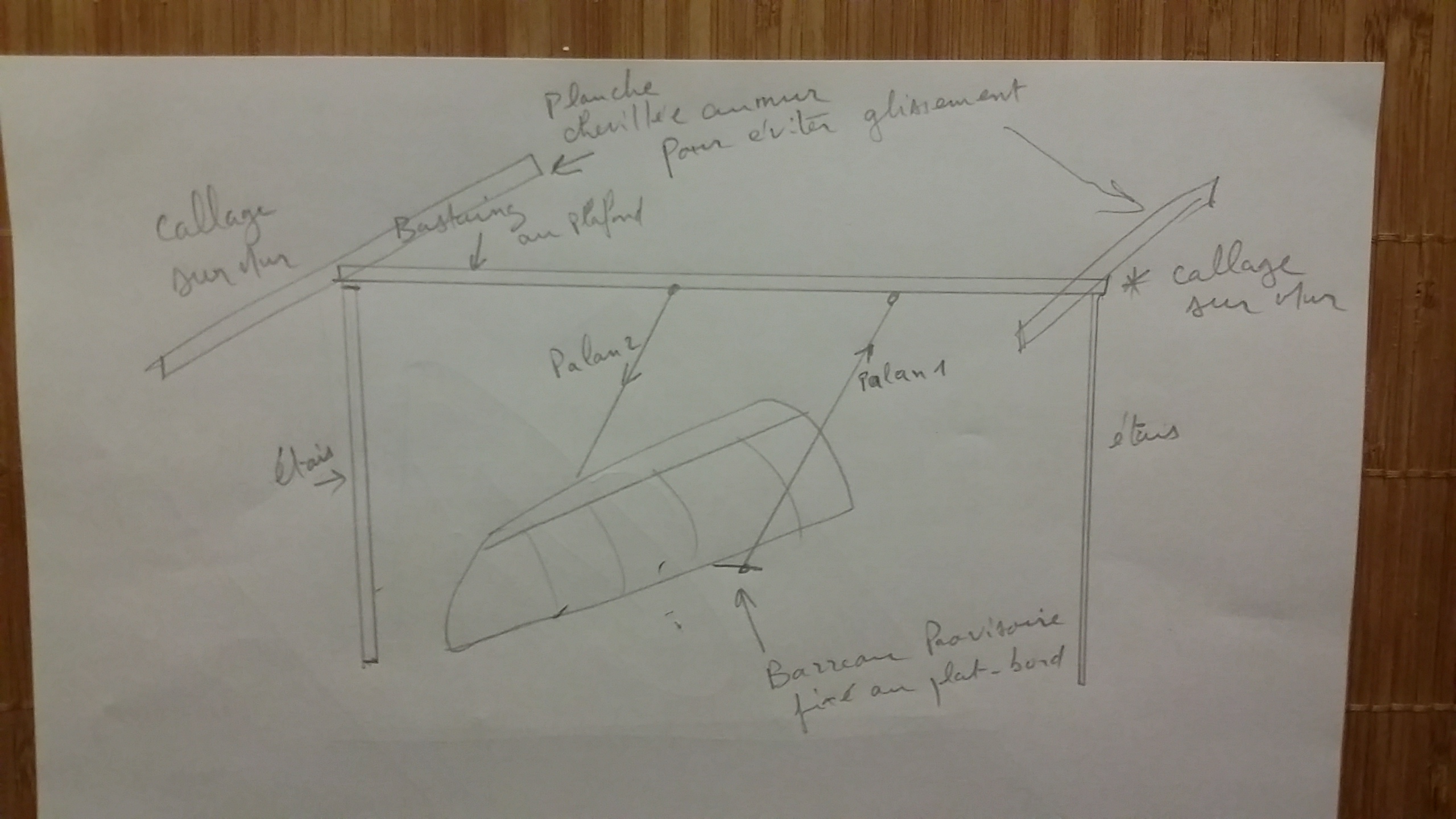

Pour le retournement du slightner, j’ai utilisé 2 palans de grand voile, c’est le plus souple et rapide à mettre en oeuvre, il faut les espacer un peu plus que le maitre beau et mettre un grand barreau provisoire sur le plat bord pour eviter un ecrasement de la carène .

Ci joint le croquis d’une potence en bastaings et renforts en planches fixées au niveau du plafond pour éviter un déplacement de la potence.c’est suffisamment costaud pour porter 200kg.

La dernière a le mérite d'être assez facile à mettre en oeuvre. J'imaginais un peu le même système, mais plus complexe. Un portique en bois, qui pourrait être sur roulettes, pour être déplacé dans mon petit atelier. Il en faudrait sûrement 2, à la manière de cette image : https://www.usinenouvelle.com/expo/img/ ... t_zoom.jpg
En bois, avec du bois de charpente facilement trouvable en GSB, ça donnerait ceci. Je vais voir si ça vaut le coup ou pas, mais pouvoir déplacer la coque me plaît bien.

Ton portique en bois ne nécessiterait pas des contrefiches pour consolider les angles ?
Re: Restauration Dinghy Kirie
Les deux angles supérieurs ? Si, tout à fait. Je n'ai pas pris le temps de les dessiner, mais il en faudra, comme celles qui sont présentes en bas.

Si tu n'es pas trop juste en largeur disponible, c'est mieux de mettre les contrefiches à l'extérieur (en prolongeant la poutre, bien sûr).
Tu auras plus de place pour positionner tes palans.
