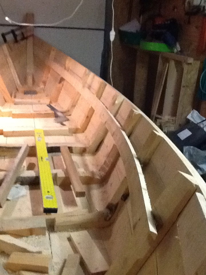

sarette ( serre -bauquiere ) tribord en place

Ça ne fait pas beaucoup, mais je suppose que ce n'est pas pour faire de la voile.
Plutôt un bateau d'étang à déplacer à la pigouille ?

Re: construction bette
étrave "sculptée" et téomos ( ponts ) en place:
