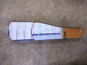

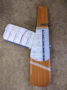

Sans les joues.
Je vous rassure, je ne suis pas satisfait, je vais revoir ma copie.

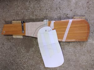

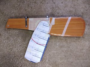

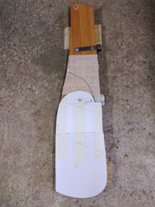

prototypage en direct de l'atelier.
Re: Évolution safran tiknot
Sans vouloir faire mon chieur, moi aussi :mrgreen: , je me demande pourquoi la tête de la pelle pivotante n'est pas circulaire pour un meilleur appui sur les joues?
Messages : 3647
C'est vrai, ça, pourquoi ?
Messages : 3647
Je dois pouvoir la faire plus ronde vers le haut.....

Pierre, papier, ciseaux :smt005

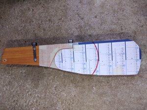

Sur cette base je modifie mon safran. J'attaque cet am.

Nickel !
Je rajouterai ton plan au dossier tiKnot quand tu l'auras validé :tchin:

Magnifique tout ça !
Tu l’as coupé avec quoi ? Ruban ?
Tu vas faire l’articulation avec une plaque inox ?
