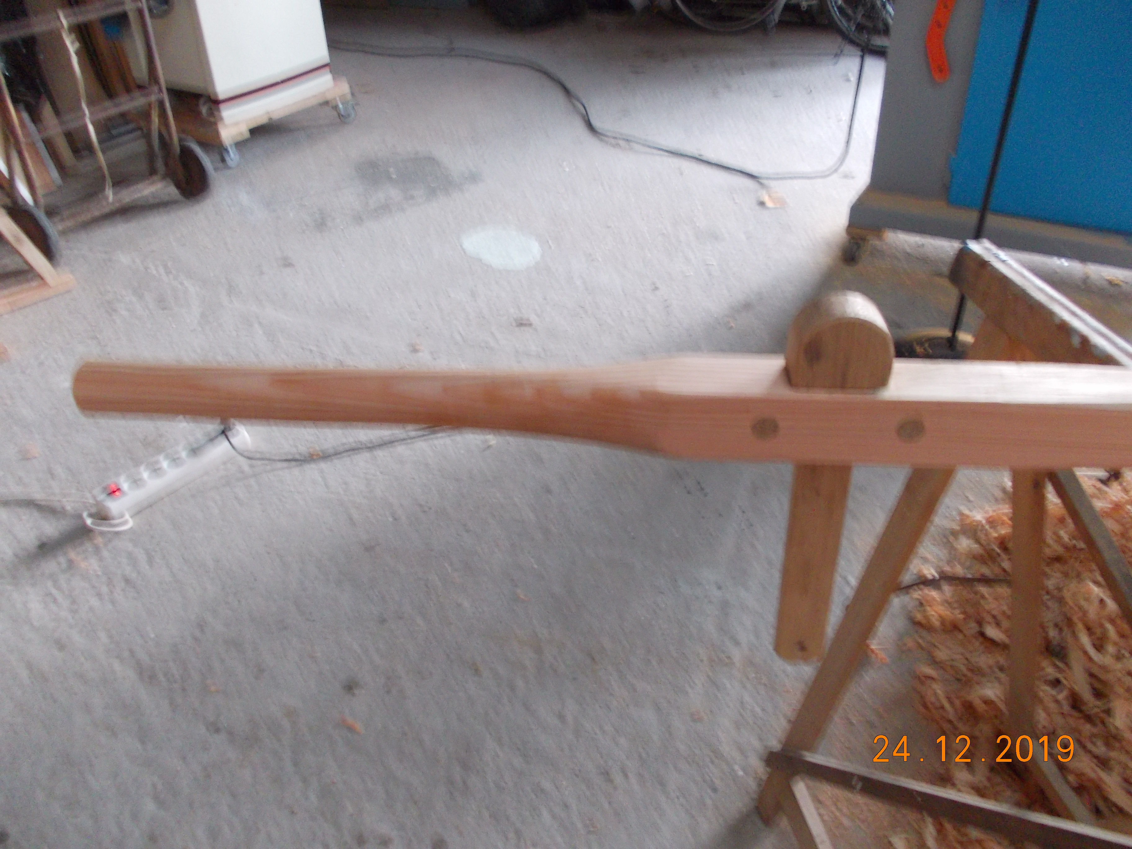

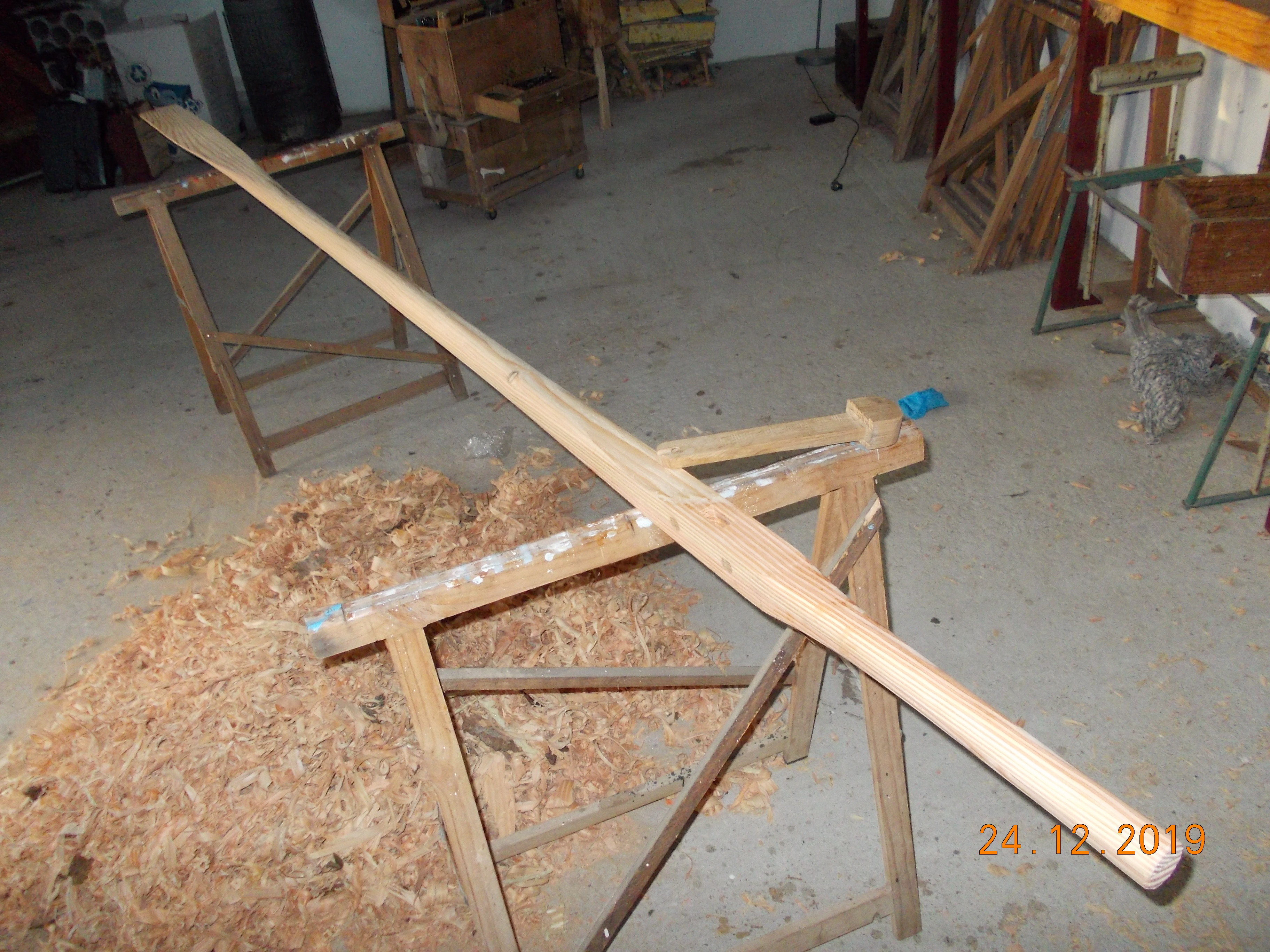

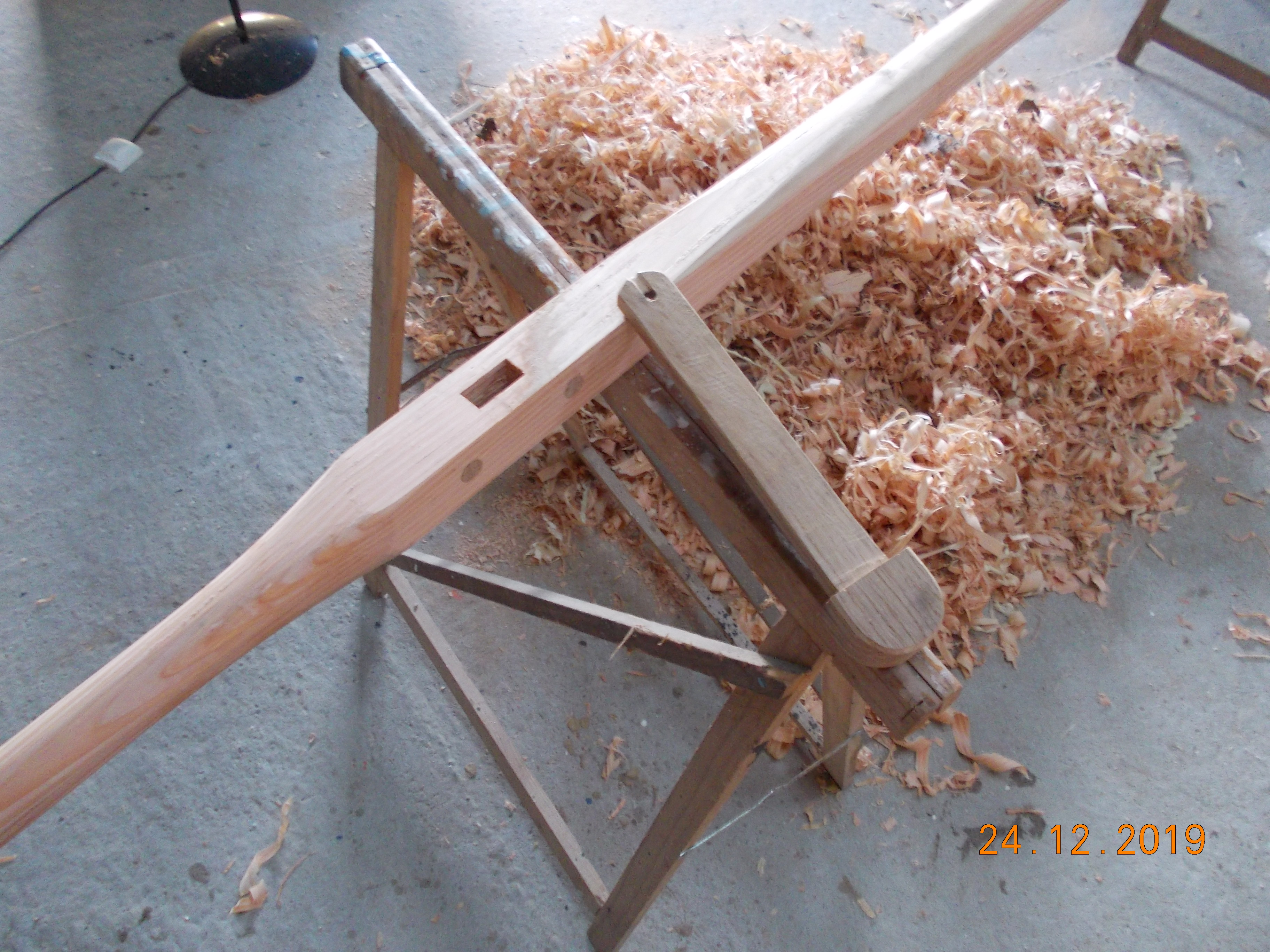

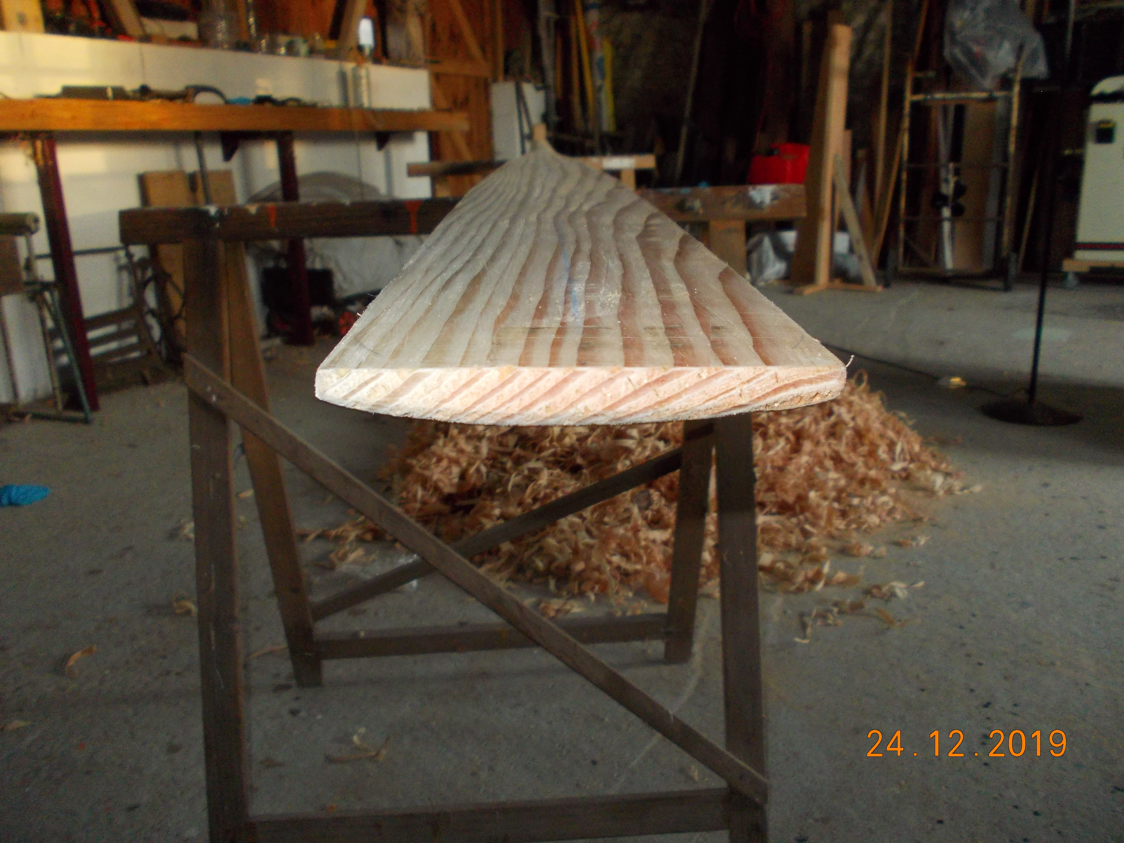

À présent que mon ordi fonctionne, voilà les photos promises.
La godille elle même est droite, et peut servir comme une godille classique bien qu'elle ait un sens puisqu'une face est tout à fait plate.
L'espèce de cheville ou de cabillot a une longueur calculée pour que le trou de fixation du bout qui rejoint le pont soit sur une ligne imaginaire à 10° de l'axe de la godille en partant de la dame de nage.
J'ai fait ça plutôt qu'une courbe en me disant que si je me rate j'aurai toujours une bonne godille sous la main. L'avenir nous dira si j'ai perdu mon temps ou pas.
Re: La godille chinoise
J'aime bien la pince intégrée au tréteau
Donc, il y a des chevilles de chaque côté de la mortaise pour éviter l'éclatement de la godille, et le bout va du bout de la cheville jusqu'au pont
J'ai hâte de voir comment ça fonctionne, si c'est pratique je m'en ferais une (quand j'aurai le temps ...)
- Messages : 2353
Je ne sais pas si cela fonctionnera en tant que godille chinoise, mais c'est vrai que cela fait (déjà) une belle godille classique.
- Messages : 3510
Heu.. j'ai mis quelques secondes à réaliser.. En fait, la pince intégrée au tréteau, c'est juste le cabillot qui est posé dessuspour la photo
- Messages : 541
Wedel, tu viens d'inventer la servante tréteau à pince intégrée à retenir !
C’est intéressant ta conception de godille "à la chinoise".
Dès que nos bateaux seront sur l’eau on fera des essais comparatifs et nul doute qu’une nouvelle approche de la godille verra le jour en 2020 !
