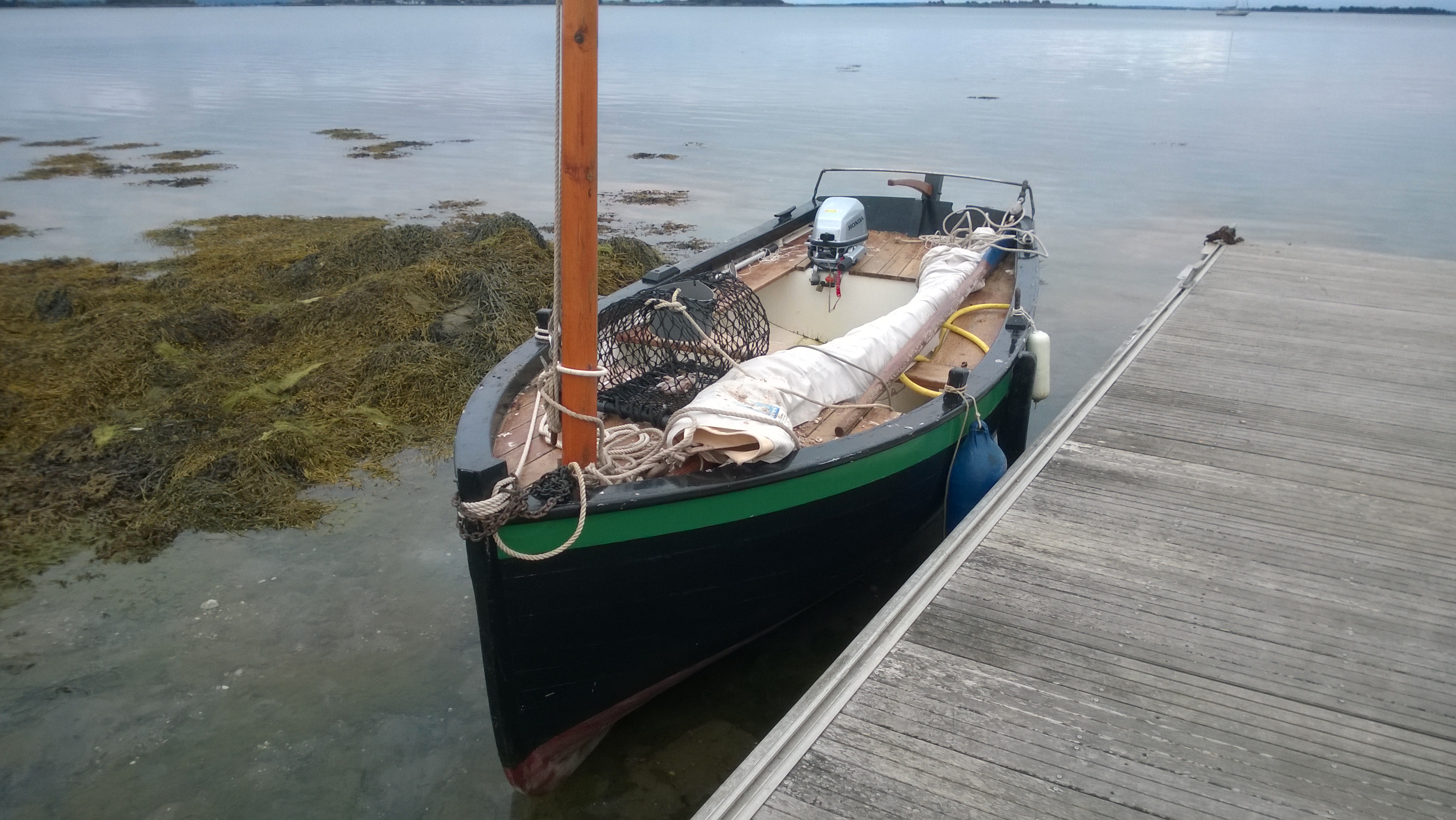

Sur mon canot (qui est l'Illur n°1 ou 2) j'embarque et débarque mes 100 kg par l'avant :D
Mais il doit peser dans les 300kg !

alien a écrit : 22 sept. 2019 18:01Sur mon canot
C'est hors sujet, mais je vois que tu as un puits moteur.
C'est très intéressant ça ! :wink:
Un collègue de corps-mort m'a demandé de lui donner des idées pour fabriquer un puits moteur sur son canot goémonier (en bois d'arbre).
J'ai été obligé de lui avouer que je n'avais rajouté des puits (de dérive, qui plus est) que dans des coques en cp...

Re: Salty Heaven
Gwengolo a écrit : 22 sept. 2019 20:41
Faut absolument le dissuader de le faire.
Surtout sur un bateau en bois d'arbre.
Le moteur en puits c'est un frein très efficace.
Dans son puits on ne peut pas le relever donc en quelques mois le circuit de refroidissement est envahi d'algues et de balanes.
Tous les puits moteur que j'ai vu sur des jolis bateaux étaient en contreplaqué .
Malheureusement le contreplaqué, quel qu'il soit, a une durée de vie limitée, surtout quand on ne peut pas l'entretenir.
(ça va pas plaire à tout le monde mais j'en ai fait l'expérience plusieurs fois)
Mort du moteur!
Mort du puits!
Mort du bateau!
Faut préférer la vie mes frères.
