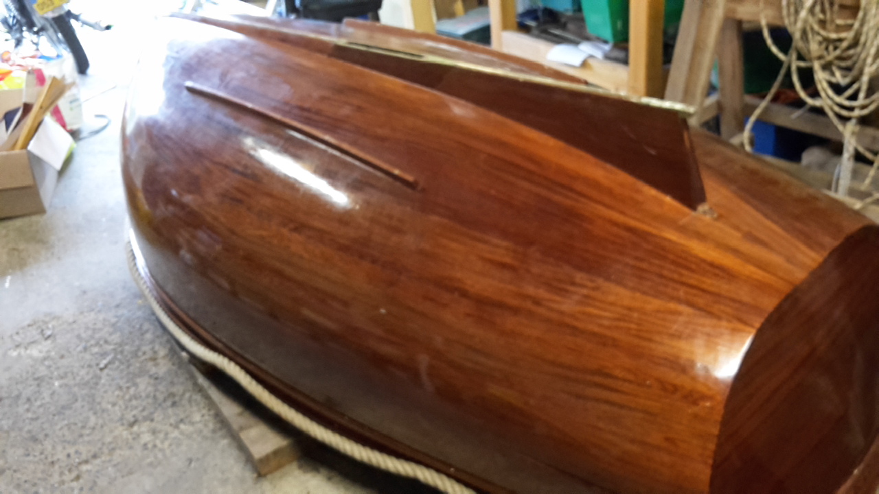

Quelles précisions !
Très beau bateau je trouve !
Très fignolé.

wedell a écrit : 11 févr. 2019 17:59 Je suis curieux de voir le comportement au près avec un puits de dérive aussi reculé.
C'est la grande question, autant le constructeur était doué dans la construction soignée, autant j'ignore toujours s'il a utilisé un plan connu ou si c'est son interprétation de comment devrait être un voilier :?: Je sais qu'il n'a pas ou peu navigué...
Pour le petit, il me faut juste bricoler une mise à l'eau, et dès que je peux je teste dans la rade.

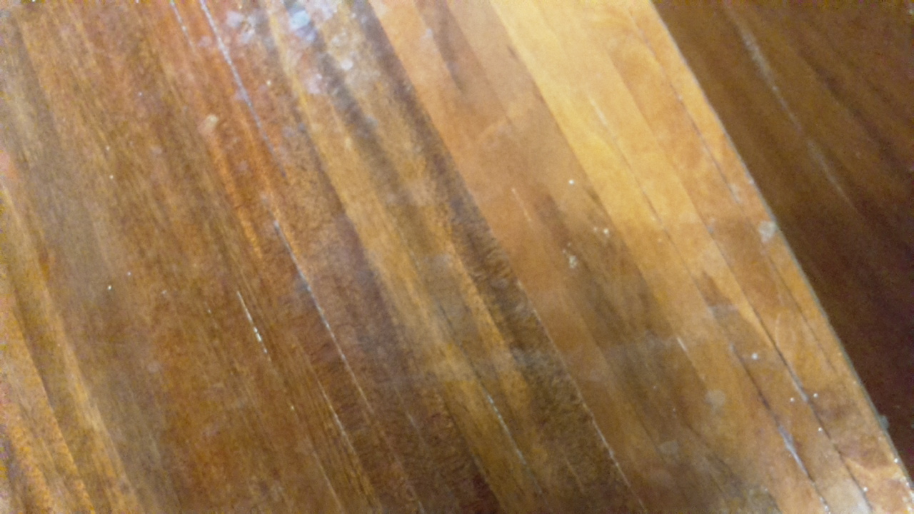

Je me suis penché sur l'Indispensable, et pour voir s'il prenait vraiment l'eau j'ai arrosé de quelques litres l'intérieur. Résultat, on ne m'a pas menti, ça perle rapidement sous la coque.

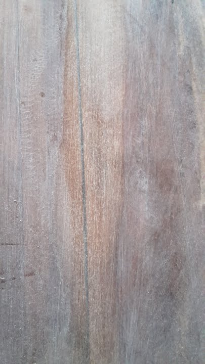

J'ai donc retourné la coque, et voilà le résultat :

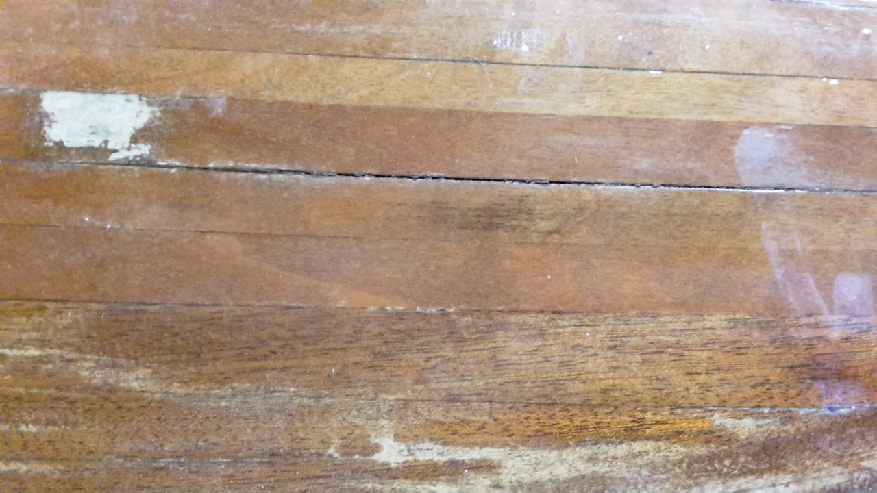

Certaines lattes ne sont pas bien collées :
Le constructeur a utilisé de la colle qui mousse, (de la PU ou de la PPU ?) et sur les premières lattes qu'il a posées l'ajustage n'était pas parfait. La coque n'a pas été stratifié ni intérieur ni extérieur.
Mon idée est de reponcer les œuvres vives puis de passer une couche d'époxy pour étanchéifier. Mais la colle PU ou PPU est elle étanche en soi ou faut-il toujours stratifier ce genre de construction ?

Tu parle de stratifier cette coque....
Pour moi la stratification d’un bois est une méthode irreversible et structurale, avec tissus de verre sur les 2 faces. On obtien un composite avec d’excellentes résistances, mais ....
si la charpente interieure est déjà présente, la stratification sera mal faite d'où mauvaise résistance et hausse du poids.
La stratification enferme le bois dans une gaine étanche, si on enferme l'humidité, les champignons vont continuer a travailler !
Si la stratification est ouverte aux assemblages existants, il y aura penetration d'humidité.
Sur un canoë des années 50 j’avais le même soucis, il falait le faire gonfler 2 jours pour qu’il se resserre, j’ai trouvé un sika,injecté entre les lattes de bouchain, ce calfatage a stoppé l'entrée d’eau.
Messages : 3647
Peut-être simplement re-calfeutrer......je veux dire re-calfater :smt086
J'espère surtout ne pas avoir besoin de stratifier....
Je vais donc considérer qu'il suffit de boucher les petits trous avec la colle de mon choix :smt012
Pas de calfatage sur des petites lattes, c'est la catastrophe à coup sûr. Un ratissage avec un époxybeurk assez liquide, suivi d'un ponçage pour rouvrir les pores du bois et enfin un coup de vernis (ou de peinture. D'ailleurs une jolie flottaison bien traçée et une peinture claire ne pourrait que l'embellir, ce canot')

la stratification n'est pas forcement nécessaire comme le dit Wedell je pense qu'un bon ponçage et une imprégnation (époxy plus diluant) en au moins 3 couche devrais suffire a près la finition c'est au choix vernie ou peint
Voilà, une première couche d'epoxy dilué, suivi d'une deuxième là ou il restait un peu à combler, encore du ponçage et ça donne une coque qui devrait flotter (j'appliquerai le même traitement à l'intérieur après retournement).
