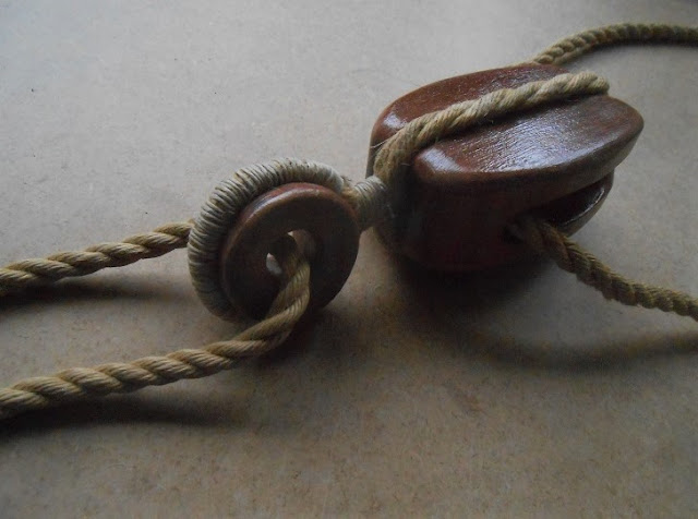

je voudrais refaire les erseaux de mes poulies car ils ne me plaisent pas, j ai beau regarder le topic du gars qu a pas d hélice, mais je ne comprends pas bien, tu fais 3 tours avec un seul toron
que tu enroules sur lui même
enfin bref moi j ai fait une épissure qui se trouve autour de la cosse et sous la surliure mais le reste est plus faible, bref ca va pas, si t as 2 minutes
- Messages : 3410
Re: Poulie bois
Oui, c'est bien ce que j'ai fait.
J'utilise pour cela du polypropylène, c'est le cordage flottant lisse et assez rigide que l'on trouve à vil prix chez les ships.
Je ne l'aime pas en général, mais le fait qu'il soit rigide permet de bien refaire le toron sur lui même en re-commettant le toron sur lui même.
Pour la jonction je fais un nœud simple qui est caché sous deux torons et par sécurité je fais une surliure très serrée à cet endroit entre la poulie et la cosse .
Suivant la poulie j'utilise du diamètre 10 ou du 12, voir du 14, il ne faut pas mégoter pour faire ça .

- Messages : 3410
Re: Poulie bois
Ah oui, pour la surliure j'utilise du fil poissé en 1mm ou 1,3 mm, c'est indispensable pour faire un fini propre et bien serrer chaque spire
- lucas55
- Messages : 349
Re: Poulie bois
salut a tous j'ai commencer ma première poulie une fois ma première fini je ferai une vidéo bien ficeler sur la fabrication.
J'ai fait a la maison des erseau de corde en 12mm et j'ai du mal a croire a la résistance de ce nœud je sais que j'ai toujours tendance a faire des truc trop costaud mais le retricotage du toron après une dizaines de traction sur l'erseau commence a se détricoter alors...
n'y a-t-il pas mayen de renforcer tout ça ? avec une épissure ou autre ? voir même d'utiliser une autre méthode toujours en corde ?
Ou alors c'est moi qui m'inquiète pour rien et que une fois autours de la poulie, la cosse cœur en place, et une surliure souquer ferme c'est du béton ?
- Messages : 3410
Re: Poulie bois
Si c'est bien fait ça ne bouge pas.
Mes premières expériences du sujet doivent avoir une quarantaine d'années, copiées sur celles de mon Grand Pôpa .
Si tu n'es pas sur du résultat et par sécurité tu peux faire une épissure aucun problème.
Mais un erseau n'est pas prévu pour travailler en libre, il est toujours bridé par quelque chose, du moins dans la façon dont je l'utilise

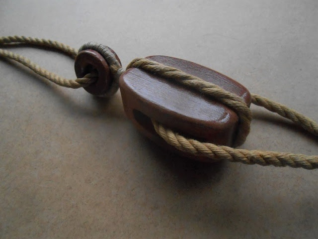

Un jour, quand je serai grand, je construirai un petit bateau, sans doute un catboat.
Voici donc la première pièce, il faut bien commencer...
La poulie est réalisée en un bois exotique très dur et dense pris dans une lambourde pour terrasse.
J'ai fait la "mortaise" en faisant des trous à la perceuse, puis, en limant, limant, limant...
Pour la partie corde, j'ai suivi à la lettre les instructions. J'ai été surpris, je pensais que c'était plus compliqué que cela. Merci pour les explications détaillées et précises!
- fregate33
- Messages : 836
- Localisation : Sud Gironde
Re: Poulie bois
Joli travail
En quoi sont le réa et l'axe?
Méfie toi, une fois qu'on a commencé, on a du mal à s'arrêter. Une fois que j'ai eu fait toutes les poulies nécessaires pour mon petit canot, je me suis mis à en faire des superflues. Là je viens de faire une paire de poulies doubles juste parce que je trouve que les doubles en jettent un max. Maintenant il va me falloir trouver un prétexte pour les utiliser
. Un hale bas sur ma bôme, probablement.
Fred
Fred

Pierre Desvaux
- Messages : 294
Re: Poulie bois
Merci à vous! Oui, je veux bien croire que cela soit addictif. La recherche de la poulie "absolue", "parfaite", cela peut être un Graal en soi...
L'axe est en inox, et le réa est réalisé à partir de rondelles fines de contreplaqué aviation, contrecollées. Pour les prochaines, je pense que je les tournerai dans un bloc plein.
