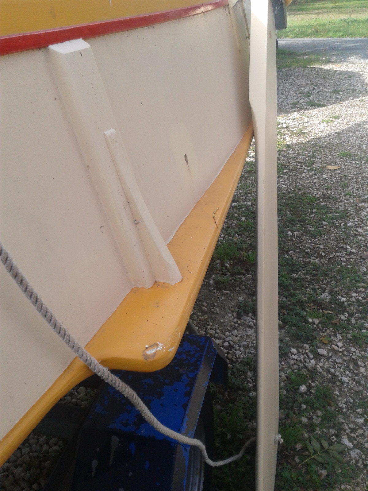

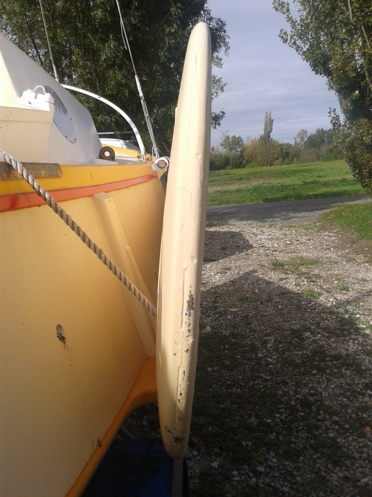

Tout d'abord, elles ont un profil asymétrique.
Une sorte de bourlingue sur laquelle s'appuie la dérive donne un pincement de 2 ou 3 degrés.

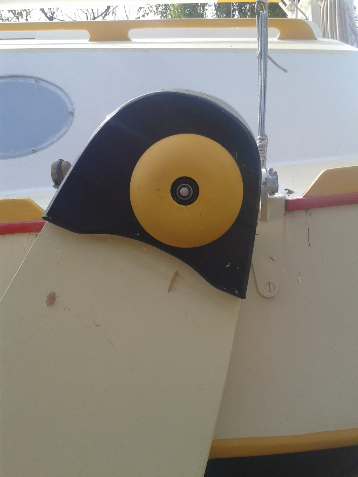

L'axe de pivot est déporté sur l'avant du centre de gravité de la dérive pour l'aider à descendre.

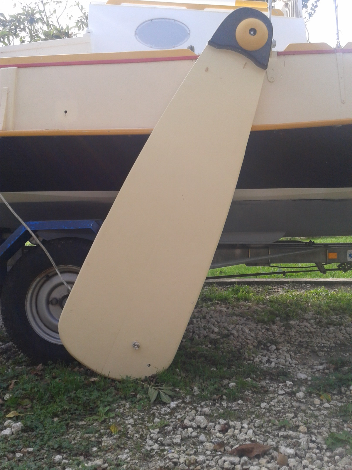

Sur mon bateau d'à peine 6m, pour donner une idée, les dérives font 1.70mx0.55m, le pivot est à 40cm de la bourlingue, elles dépassent la ligne de quille de 60 centimètres en position basse et pèsent chacune une bonne vingtaine de kilos. Elles sont en mélèze de 35mm sauf la tête qui fait 50.

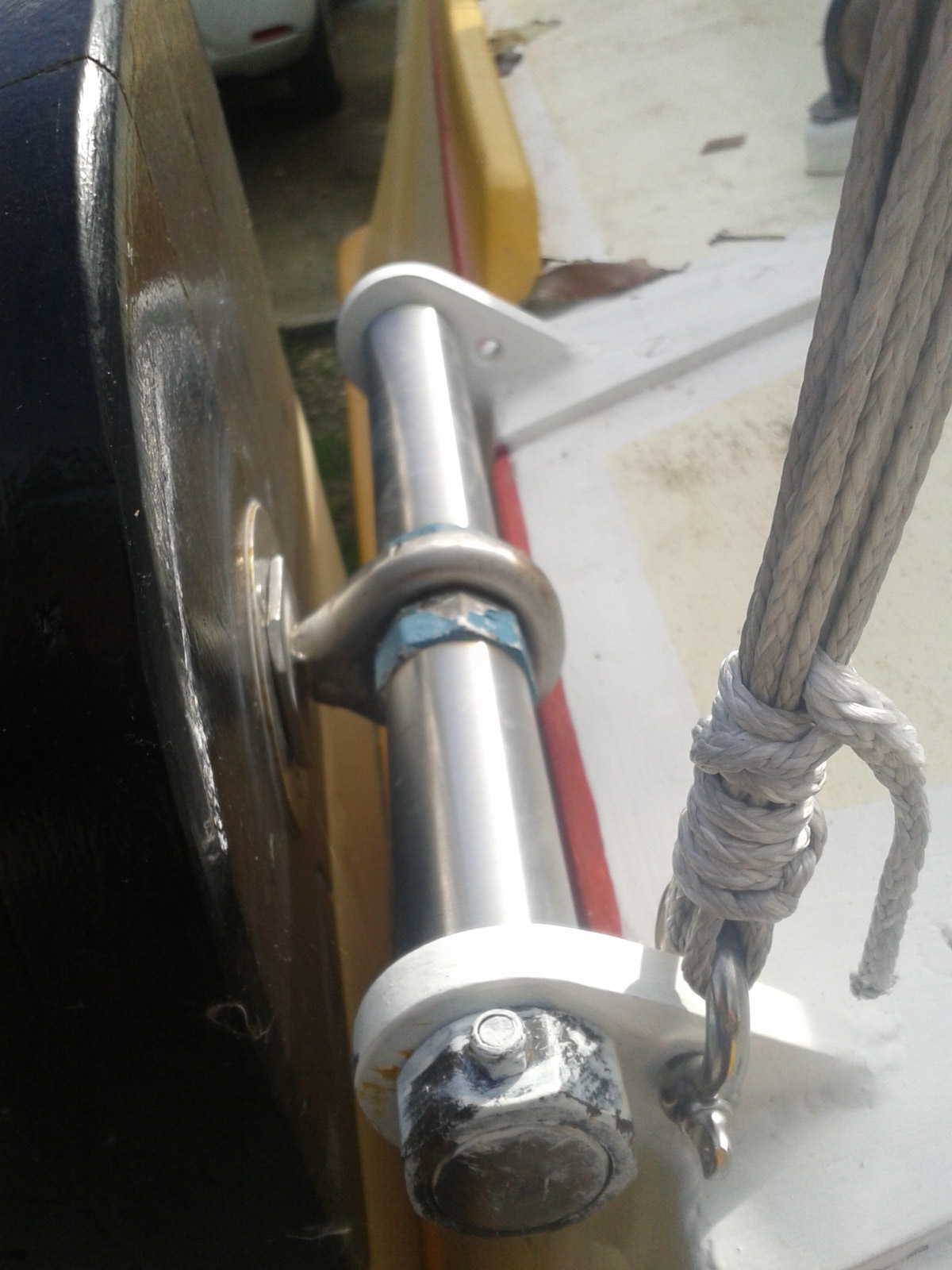

L'articulation est double.

Quand tu parles de 2 à 3°, tu mesure par rapport au plat (si il l'est) de l'intrados, je suppose, ou par rapport à l'axe du profil, qui passe par le milieu du bord d'attaque et par le milieu du bord de fuite?
wedell a écrit : 18 oct. 2019 18:52 Sur mon bateau d'à peine 6m, pour donner une idée, les dérives font 1.70mx0.55m, le pivot est à 40cm de la bourlingue, elles dépassent la ligne de quille de 60 centimètres en position basse et pèsent chacune une bonne vingtaine de kilos. Elles sont en mélèze de 35mm sauf la tête qui fait 50.
Ce qui fait 6,5% d'épaisseur relative.
Et des dérives à profil creux, déjà vu?
Tiens, marrant ! C'est un système classique?
Du coup la dérive au vent remonte toute seule? ça évite le risque de casse en cas d'effort accidentel en sens inverse (à écarter la dérive de la coque) ?

Pour le pincement, c'est par rapport à l'axe longitudinal de la coque.
Jamais vu de dérives creuses mais un intrado concave, si il est modeste ne devrait pas nuire. C'est juste peut-être se faire ch... pour par grand-chose.
La double articulation est, oui, le système classique. Cela permet à la dérive au vent que l'on a un peu tardé à remonter de se mettre d'elle même dans le lit des filets d'eau et d'avoir un minimum de trainée. C'est le système fixe qui est débile, en dehors des efforts nuisibles qu'il génère, il montre surtout une mauvaise compréhension des forces en présence dans un virement de bord.

wedell a écrit : 18 oct. 2019 21:55 Pour le pincement, c'est par rapport à l'axe longitudinal de la coque.
Oui oui, l'angle de pincement c'est bien par rapport à l'axe longitudinal de la coque par rapport à la dérive, ça j'avais bien compris. Mais ce que je me demandais, c'est si l'axe considéré sur la dérive était celui passant par le milieu de l'arrondi du bord d'attaque et le milieu du bord de fuite, comme il est d'usage en aéro, (trait noir sur l'image) ou par rapport à l'intrados plat, (trait rouge) simplification fréquente mais donnant des résultats très différents
Mais bon, en revoyant tes photos, celle ou on voit la dérive par le bout en particulier, le bord de fuite ressemble au bord d'attaque, et l'axe du profil doit être grosso-modo parallèle à l'intrados. J'ai posé une question inutile, mais j'ai compris un truc : même en ne faisant pas un profil chiadé, un simple bombement de l'extrados a de l'efficacité. Sinon, les gens de mer, grands pragmatiques, auraient abandonné cette forme depuis longtemps au profit d'une simple planche plate.

L'avantage d'un profil creux, (en fait, c'est juste un profil asymétrique dont l'épaisseur relative est assez faible pour que son intrados apparaisse concave) c'est qu'à cambrure égale, il traîne théoriquement moins. Ou alors on cherche une portance max à basse vitesse sans trop être pénalisé par la traînée. Pas toujours le meilleur calcul car ces subtilités mises en situation ne donnent pas toujours l'avantage recherché alors qu'elles ont un coût en temps de réalisation, comme tu le souligne.

wedell a écrit : 18 oct. 2019 21:55 La double articulation est, oui, le système classique. Cela permet à la dérive au vent que l'on a un peu tardé à remonter de se mettre d'elle même dans le lit des filets d'eau et d'avoir un minimum de trainée. C'est le système fixe qui est débile, en dehors des efforts nuisibles qu'il génère, il montre surtout une mauvaise compréhension des forces en présence dans un virement de bord.
J'avais vu déjà des photos de dérives articulées avec des charnières, sans vraiment piger à quoi ça servait. Pas c.. !
En plus, du point de vue des efforts à transmettre, ça simplifie bien les choses car justement je me demandais quels renforts ajouter à une coque dans le cas d'efforts à écarter la dérive. Réponse : aucun ! mais une articulation au bon endroit. Le roseau plutôt que le chêne, le genre de solution que j'aime.

Les dérives sur mon bateau sont tout à fait symétriques transversalement mais rien n'interdirait d'utiliser un profil Naca.
Concernant l'articulation des dérives latérales extérieures, il y a deux écoles: la hollandaise dont on parle ou l'américaine version Phil Bolger ou Tryloboat. Toutes deux ont leurs défenseurs.
L'erreur, c'est de mélanger les deux comme je l'avais lu dans un Voiles et Voiliers il y a bien une vingtaine d'année; Un article sur un jeune gars qui, ayant retapé une vieille baleinière en alu, l'a équipée de dérives latérales et gréée en aurique et est parti autour du monde avec. (Voyage réussi, j'ai eu plus tard de ses nouvelles et il était dans le Pacifique!) Bref, ses ferrures simples de dérives ont cassé dans le golfe de Gascogne faute de pouvoir se relever et il a dû les modifier en Espagne.
Je ne sais pas, à propos, ce que donnent les dérives latérales par forte houle et vent faible quand le bateau roule bord sur bord mais ça doit faire un boucan infernal!
