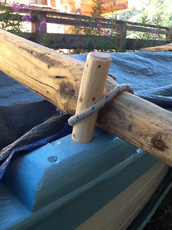

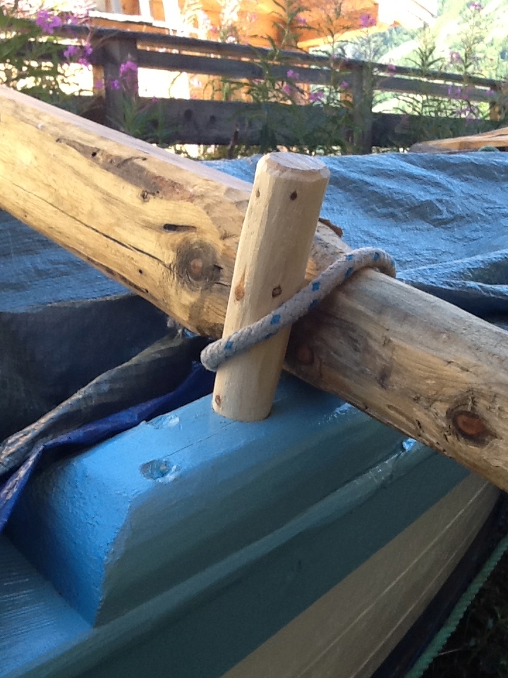

dernières pièces du puzzle , les escans ( tollets) , montage méditerranéen ; prochaine étape => mise à l' eau ! :shock:
