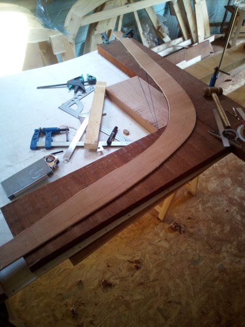

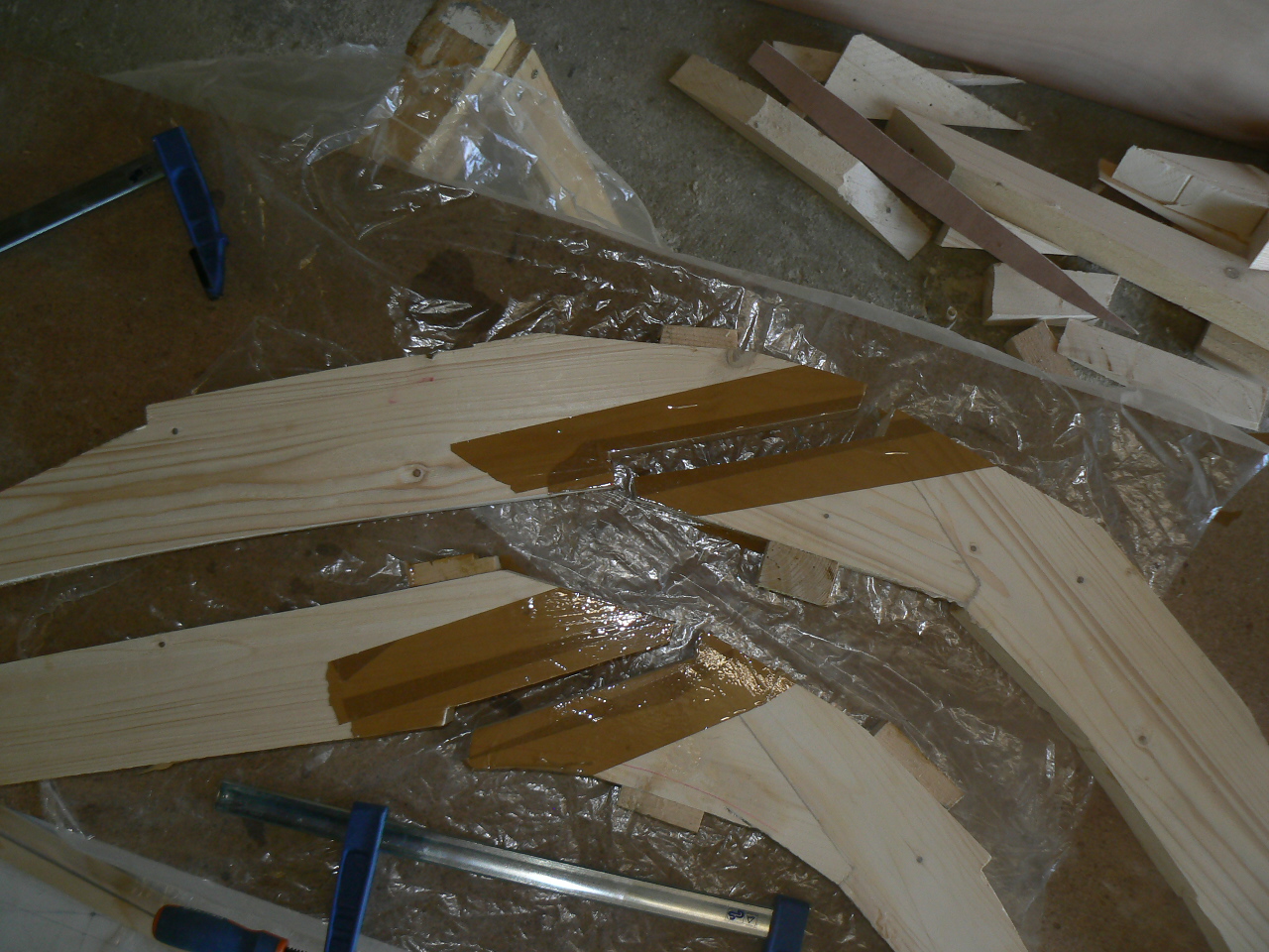

Là où tu t'es un peu compliqué la vie, c'est en ne plaçant pas la jonction entre les deux pièces d'étrave à la pointe de l'enture.
Le scotch masque un peu l'assemblage :oops: , mais tu vois que tu peux laisser la partie où se touchent les deux étraves un peu longues, c'est une longueur facile à ajuster quand les autres côtés sont bien ajustés.
Oui tu as raison je me suis compliqué la vie un peu comme le tableau, mais bon avant même ton conseille j’ai fait table rase et j’ai consulté « le Ficatier » et je vais faire simple comme tu dis

bon je pense que je vais coller avant la découpe que je ferai après à la scie sauteuse!
fais-je une bêtise? moi je crois que comme çà le collage sera beaucoup plus simple quand à la découpe .....
peut être qu'un vénérable pourrai oser donner son avis. Personnellement je n'ai rien contre.

Je ne vois rien de choquant comme ça.
Tu peux continuer !

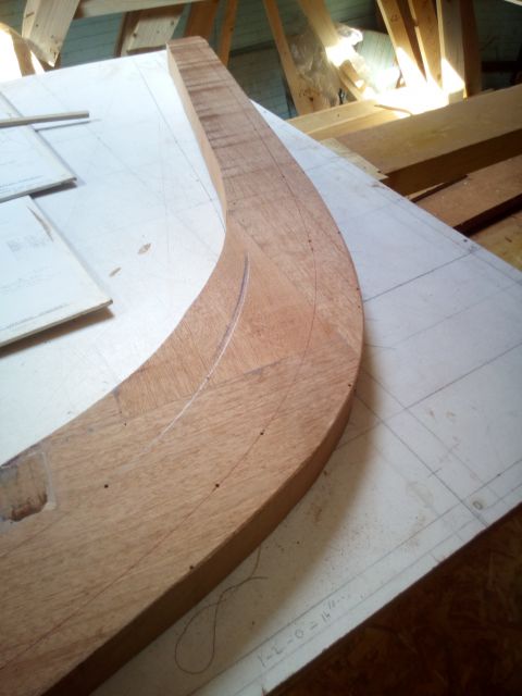

Donc voici l’étrave une fois prédécoupée avec la râblure dessinée sur les deux faces. En espérant que la symétrie soit bonne.
J’ai dis prédécoupée car on voit sur l’étrave un trait noir qui montre que j’ai laissé beaucoup de matière sur la partie supérieure, le trait rouge étant la râblure, devrais-je affiner un peu ? Dans la mesure ou cela ne gène pas la suite de la construction…..

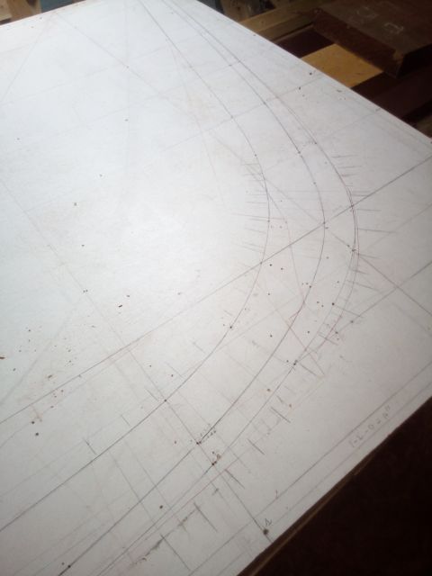

Enfin comme le reste j’ai vérifié, re vérifié, et re re vérifié. Le bord extérieur de l’étrave colle avec l’épure, peut-être un coup de rabot par-ci par-là Heureusement que je ne suis pas payé à la pièce.
Avant de monter le chantier j’ai repris le tableau et repassé la varlope car l’estain ne collait plus vraiment au tableau puis j’ai positionné provisoirement le renfort pour recevoir le marsouin, je le couperai à la bonne dimension le moment venu.
Enfin Autre interrogation dois-je creuser la râblure à plat ou in situ ?

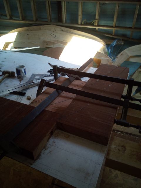

donc comme je pensais joindre l'étrave à la quille, qui sera elle aussi d'un bloc, avec un trait de Jupiter, un simple sifflet ou scarf suffira!
Éventuellement un boulon entre les deux pièces collées à 90° ? Le collage bois de bout n'est pas le plus résistant.
Pour le collage bois de fil pas nécessaire je pense.
