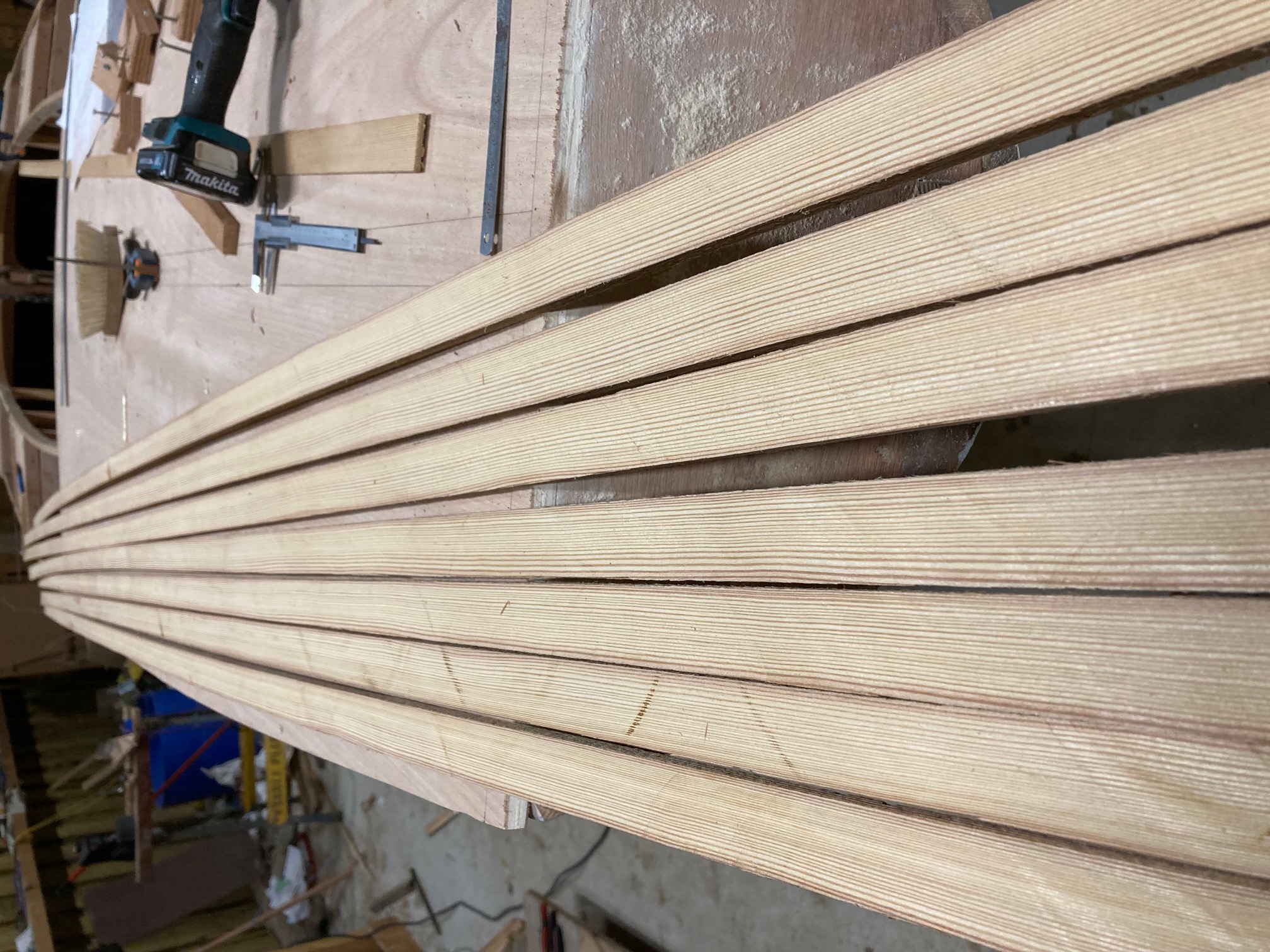

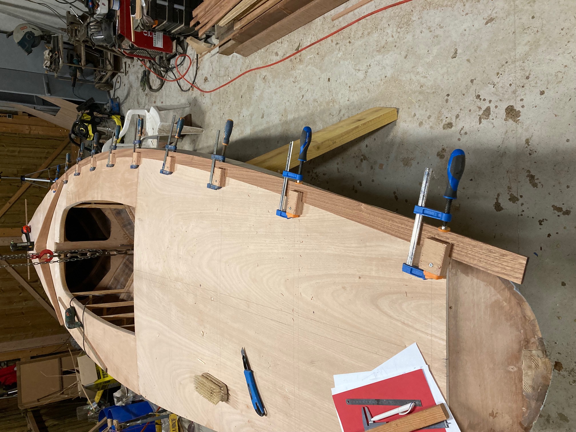

Bon, je n'ai jamais latté de pont mais je mis met.
J'ai fait tomber un doute concernant le cintrage du plat bord. 50x7mm passe très bien. J'ai aussi trouvé des fibres bien droite dans le mélèze.
Re: Sitta 6.5 12m2 du Havre
onepound a écrit : 29 nov. 2021 19:22 J'ai aussi trouvé des fibres bien droite dans le mélèze.
C'est vrai que cela semble un peu irréel, de voir des fibres aussi droites, serrées et sans nœud sur la longueur...
Et pourtant ça existe! :D
Bien poncé et vernis le rendu sera pas mal je pense.

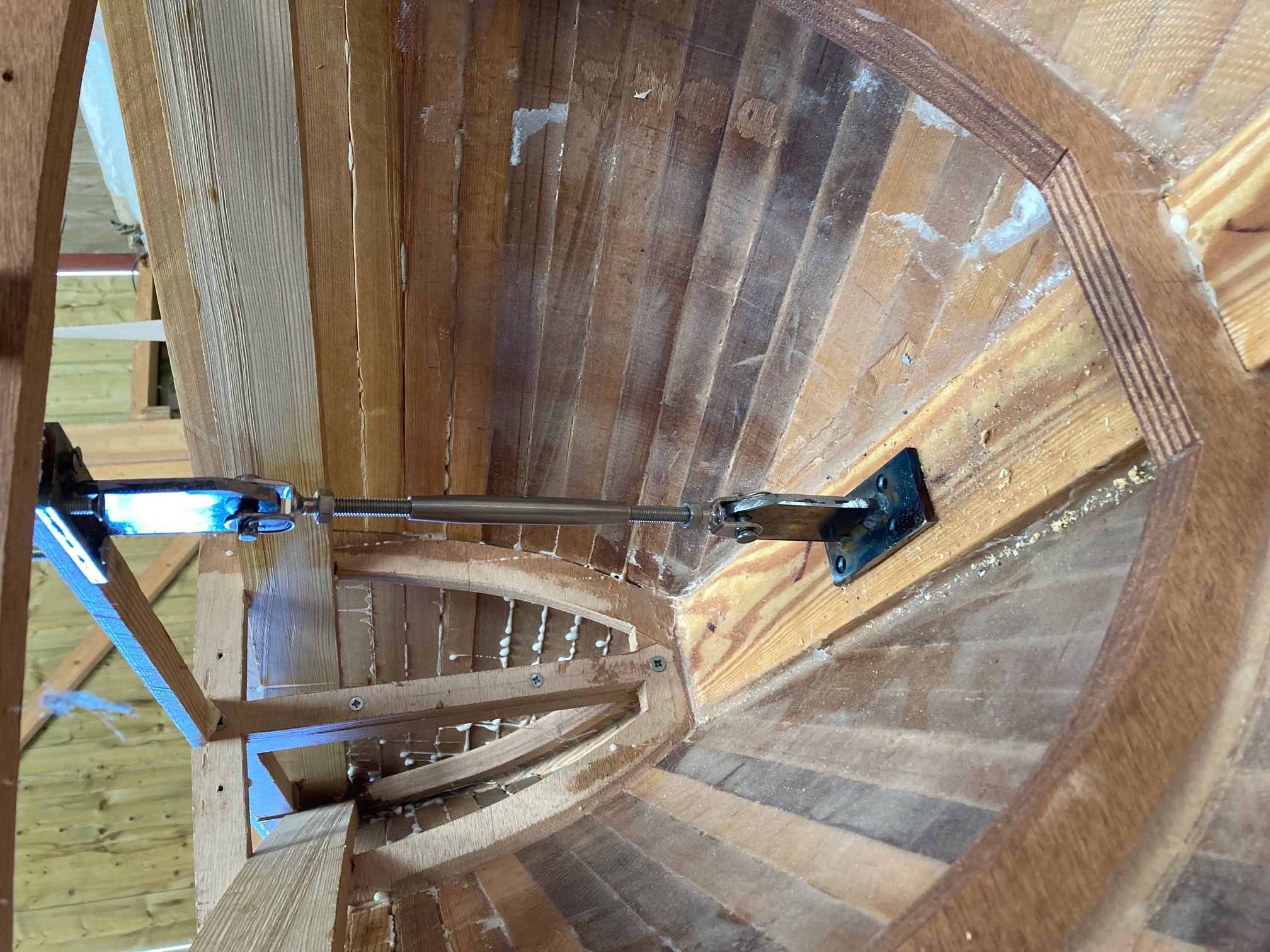

Prise de l’étai sur l’étrave.

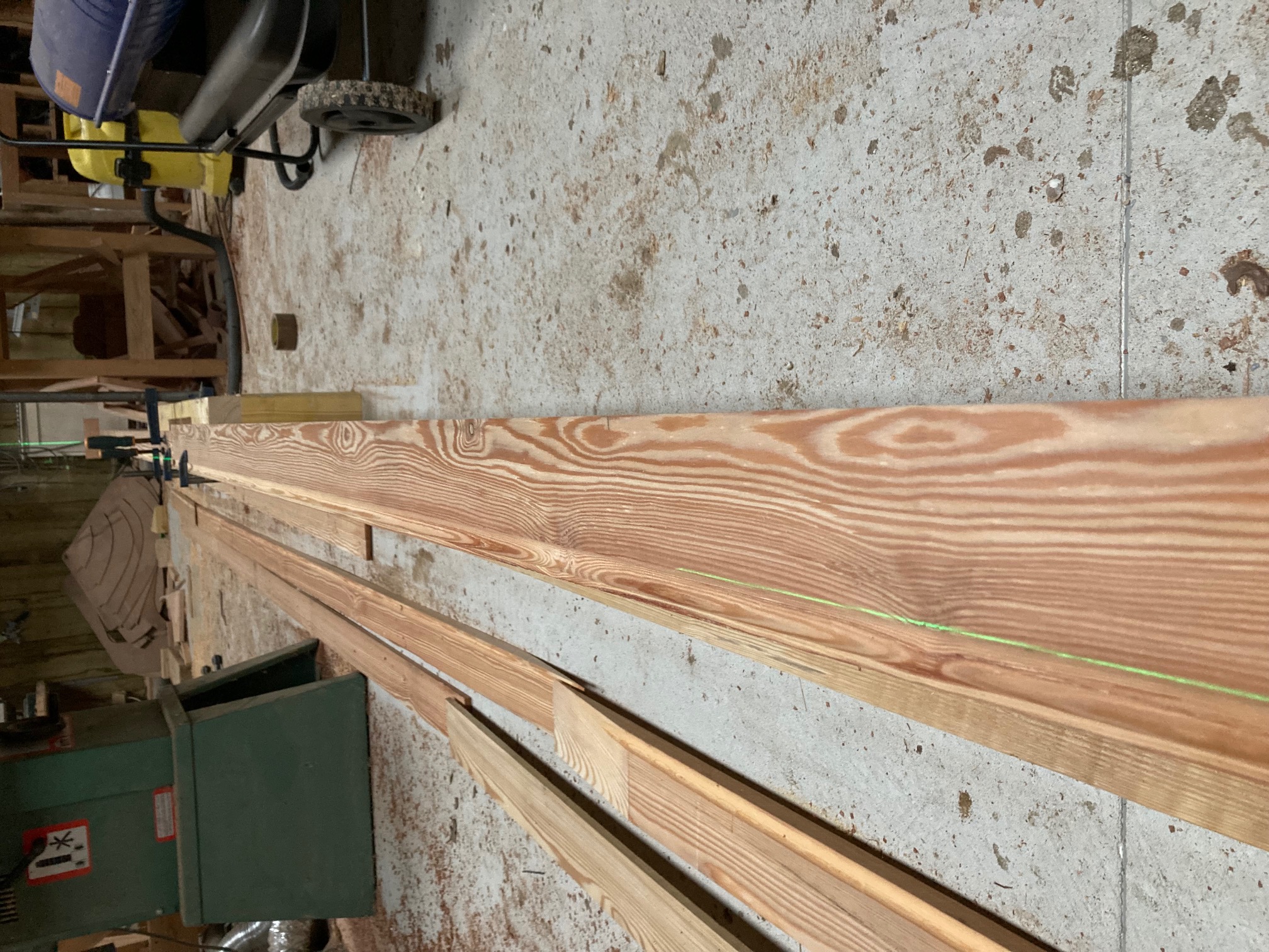

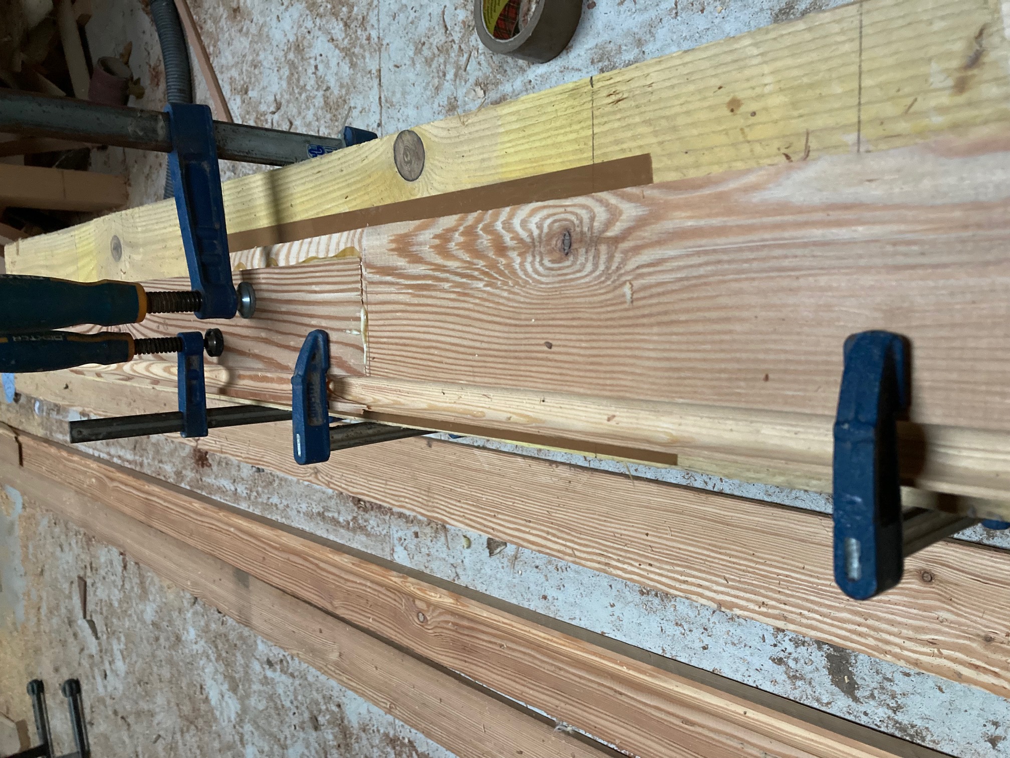

Début de la construction du mât. Vu sa taille (8,44m) il n'est pas évident de prendre les photos.
Il y a donc les pièces d'ensemble et la ralingue.

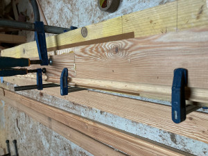

Toujours collage à la PU ?
les scarf, oui. L'ensemble du reste sera a l'epoxy.
