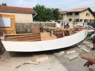

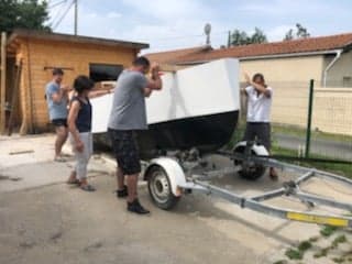

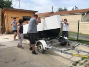

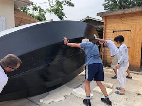

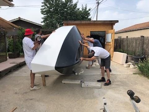

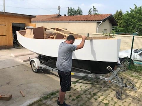

Un grand merci à ceux, amis, collègues, voisins, qui sont venus me donner un coup de main dimanche pour :
1) remettre l'Hypoténuse dans son sens normal d'utilisation,
2) la faire monter sur sa remorque,
3) prendre un petit apéritif bien mérité.
On ne dirait pas, à voir les photos, mais nous étions pas loin d'une dizaine, de même, l'Hypoténuse est plus imposante en réalité.
Mick, (alias Donca) toujours le premier à répondre à l'appel, voire à le devancer. Les autres ne liront probablement pas ces lignes mais je les remercie encore une fois chaleureusement.
Merci également à Claire (Mme Donca) pour ces photos :wink:
Re: L'Hypoténuse
Encore une étape de franchie ! Bravo à tous les participants, et à l'organisateur bien sûr :tchin:
J'ai cherché longtemps sur les photos les puits de dérive sur le fond de la coque, avant de me souvenir que tu faisais des dérives latérales :smt005
Bon courage pour la suite, bientôt la mise à l'eau (un peu de taf avant, d'accord...) !

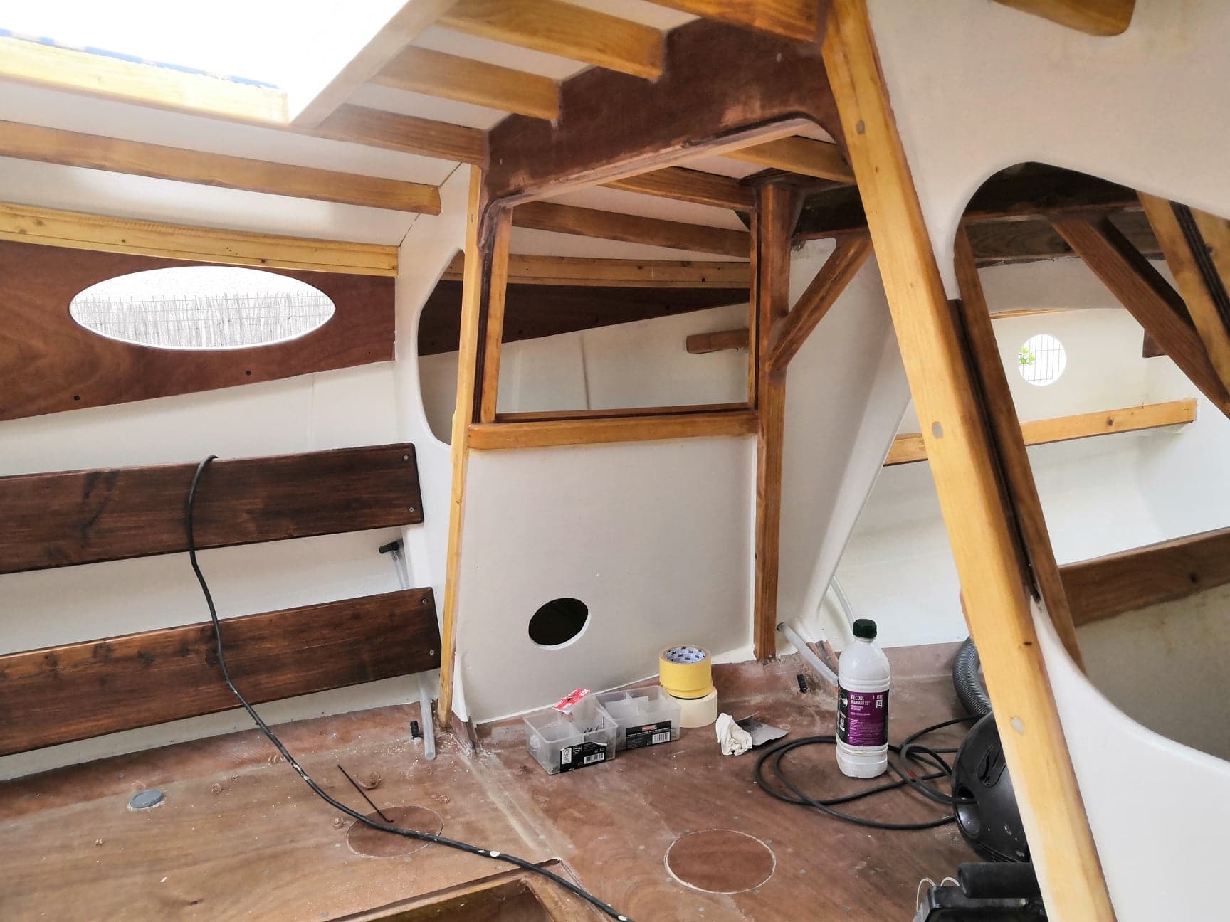

Lentement mais sûrement...
Le carré de l'Hypoténuse (oui je sais, mais moi je ne m'en lasse pas).

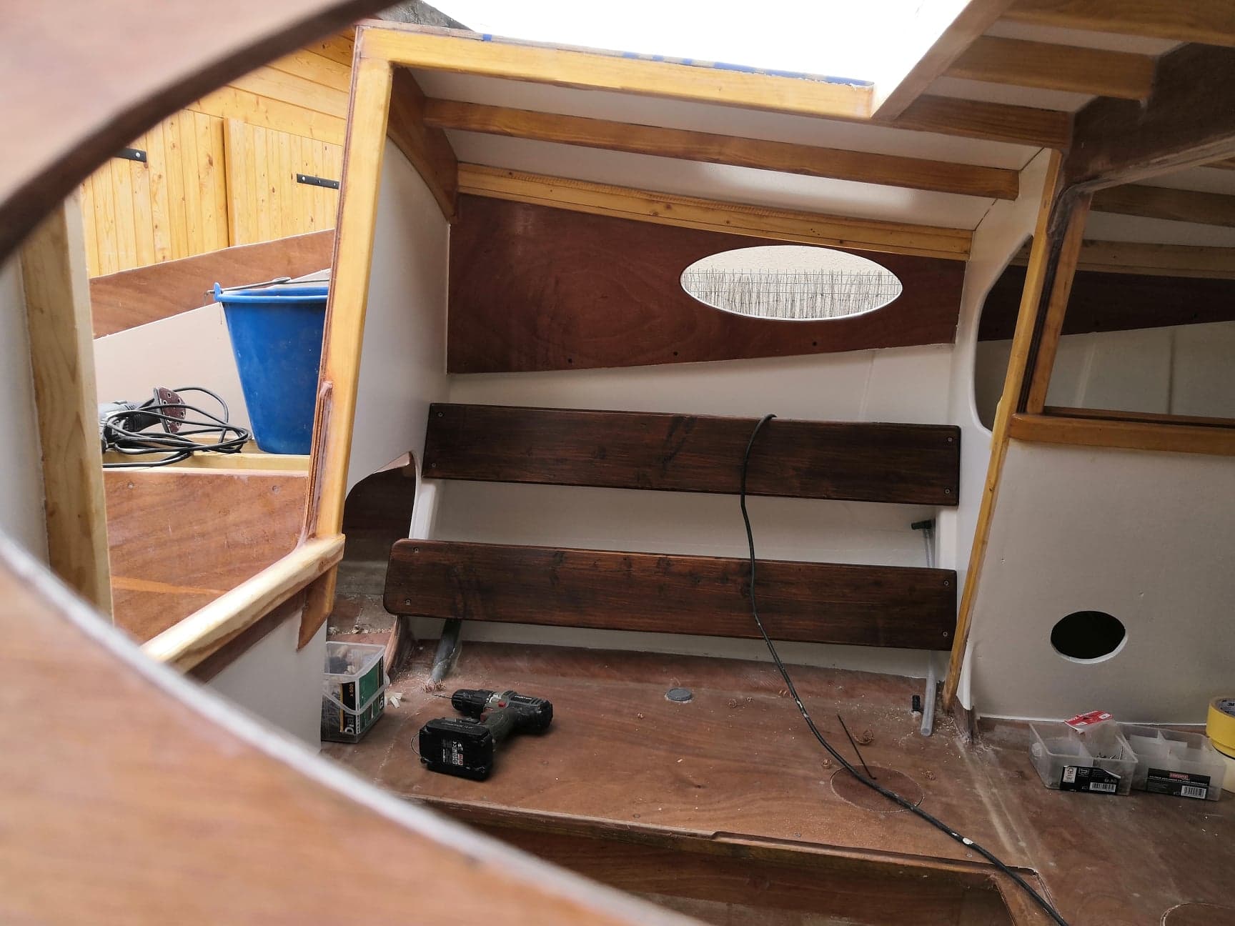

Sous le hublot elliptique, le dossier, constitué de deux étages de planche lasurée, cache deux équipets. Celui du dessus est structurel.
Il est plutôt grand pour la taille du bateau, ce carré.
Au centre, la structure qui répartit les efforts du mât sans épontille. Des volumes difficilement exploitables sont utilisés comme réserves de flottabilité. 60Lx2. Au dessus, de grands équipets.

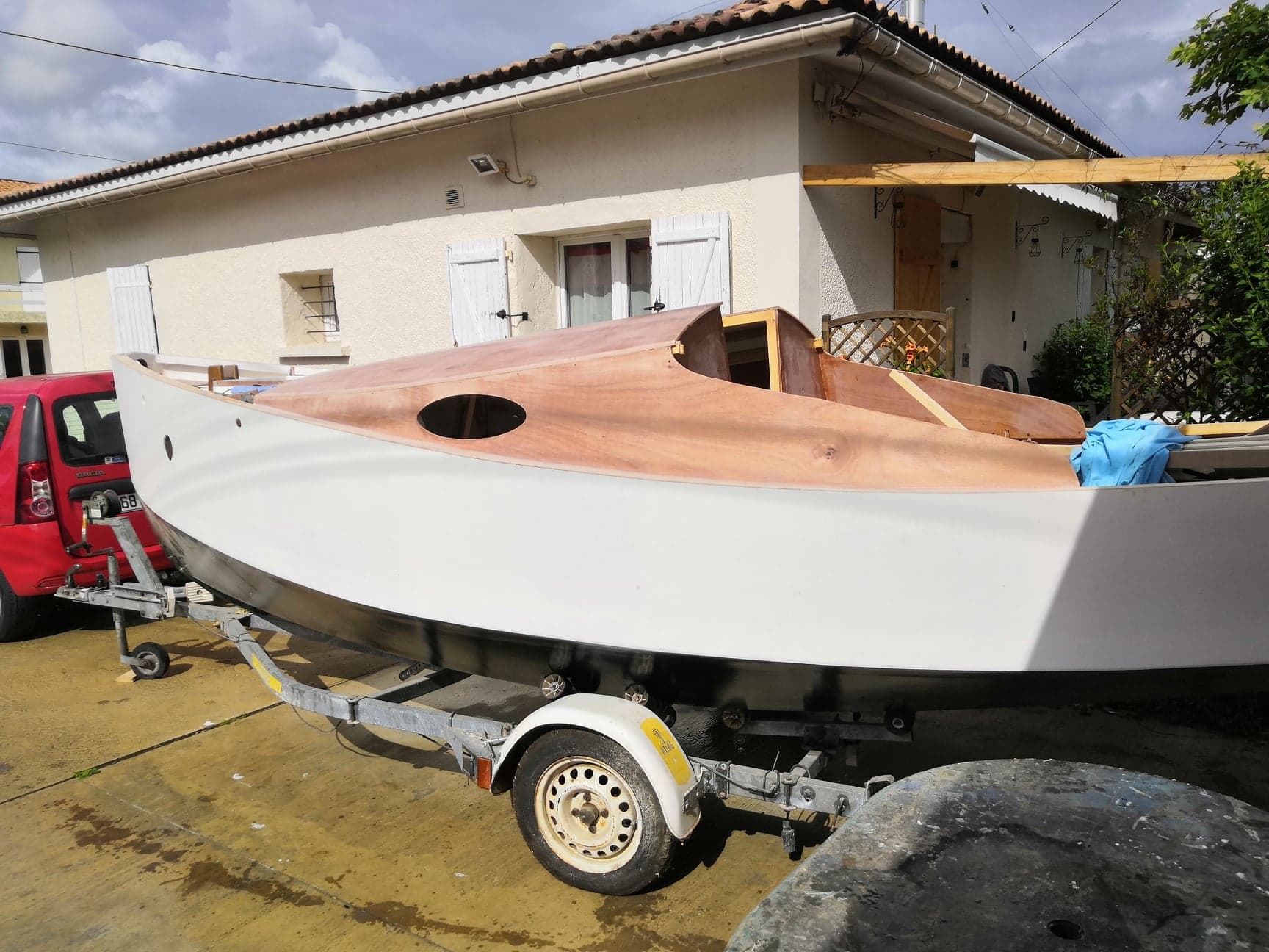

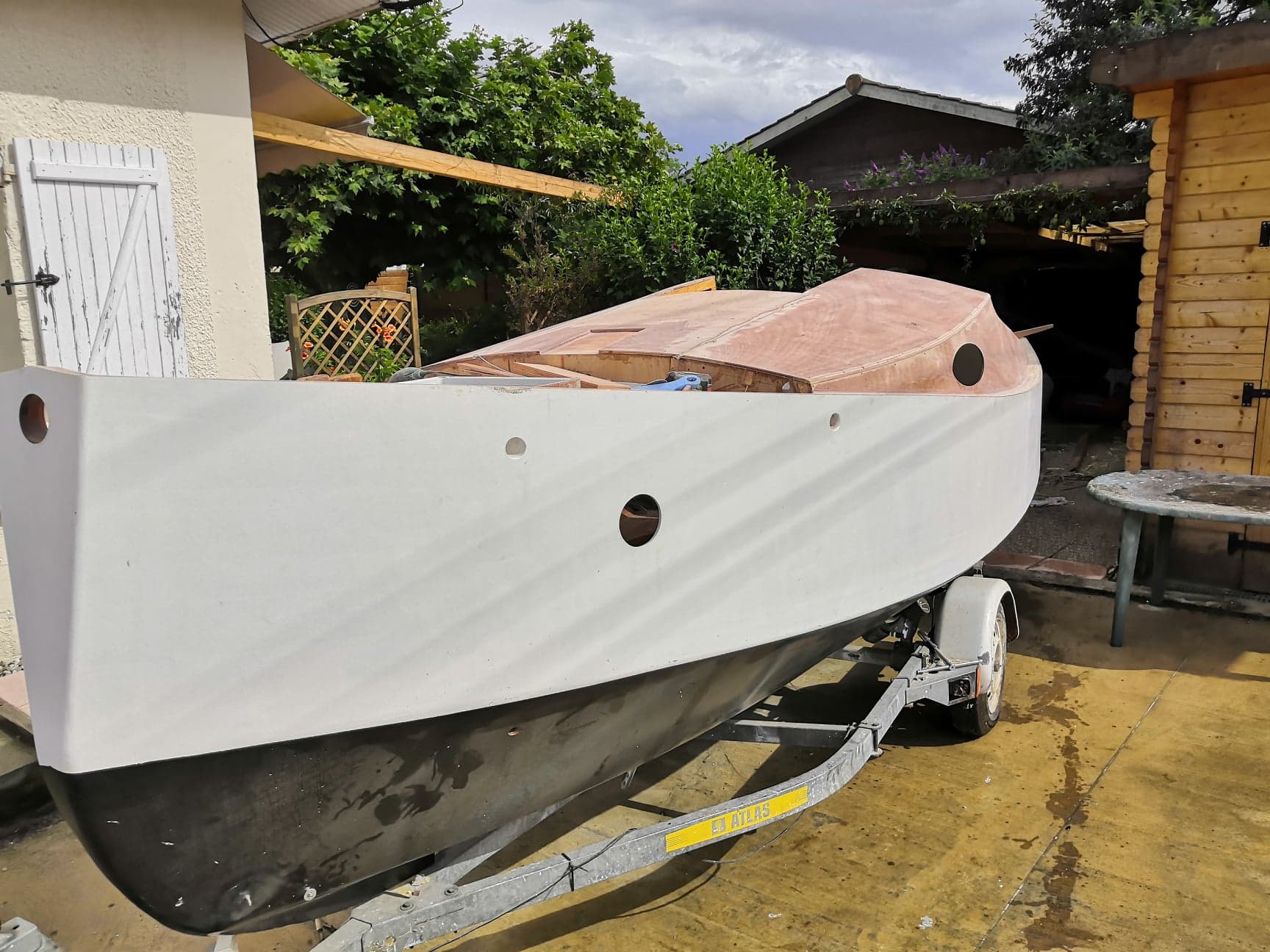

J'ai posé le toit du rouf hier. Ca change l'apparence !
Le principal du boulot restant est maintenant au niveau du cockpit.

Il va être grand à l'intérieur... ce petit bateau ! :)
Bien le support de mât sans épontille. j'ai vu le même genre de configuration sur un bateau de série anglais.
D'ailleurs, le hublot rond dans le bordé, ça aussi ça fait bateau anglais...
C'est pour éclairer un peu la couchette avant ?

beau travail
perso je le préfère maintenant sur remorque que sur plan il ne fait plus du tout sabot flottant :smt005

Gwengolo a écrit : 30 juin 2022 19:44 Il va être grand à l'intérieur... ce petit bateau ! :)
Oui, il est plus grand que je ne le pensais. Par rapport à mes critères (pouvoir s'adosser aux banquettes sans toucher du crâne le plafond, couchette de 2m et large, pouvoir s'allonger sur les bancs du cockpit...) il aurait pu être 5% plus petit dans toutes ses dimensions et les satisfaire encore. J'en ai presque le regret maintenant, parce que 5% en dimensions, 10% en masse sur la remorque, pour les manipulations ça n'aurait été que mieux.
Le mât posé sur une structure répartissant les efforts sur l'ensemble, pas la peine d'aller chercher bien loin, c'est le cas du célébrissime Corsaire.
Je ne suis bien sûr pas un spécialiste de l'architecture navale, mais il me semble que quand il s'agit de constructions plus légères que le traditionnel bateau bois tout monté autour d'une quille balaise, on a intérêt à répartir la pression sur une large zone plutôt que de la concentrer en un point. Je pense que c'est moins hasardeux, même si de prime abord l'épontille peut paraitre rassurante.
Gwengolo a écrit : 30 juin 2022 19:44.
Oui, le hublot avant sert à éclairer la partie avant de la cabine, dans laquelle se trouve l'extrémité de l'unique couchette. Il me semble que ce sera plus sympa d'avoir un peu de lumière moins verticale que par le dessus.

Marmotte a écrit : 01 juil. 2022 07:35 beau travail
:D
De l'idée au papier, du papier à la réalité...
Et une fois paré de tous ce qui va s'y ajouter, listons, mains courantes, dérives latérales etc, ça va encore changer. Et j'te cause même pas du gréement !
