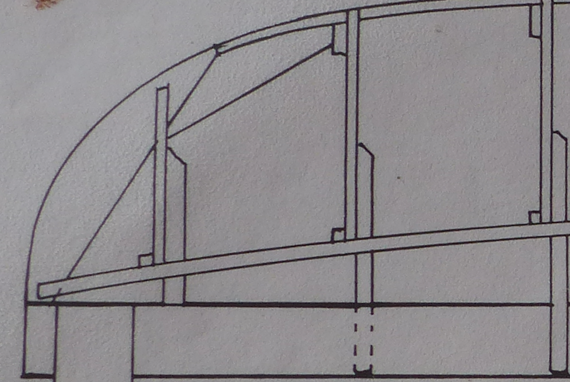

Concernant ton tableau, je ne sais pas comment tu as "lofté", mais normalement tu tailles le tableau "en gras" car la partie arrière est plus petite que le côté avant. Avec les renforts en retrait, je ne vois pas comment tu vas faire pour que le bordé se pose bien :smt017
Quand on veut que le tableau recouvre les bordés, on peut faire un tableau en contreplaqué sur lequel on pose le bordé, et après on colle un placage en bois. Mais pour ça c'est trop tard :smt003
Comme d'habitude quand je parle d'épure, c'est très obscur, désolé :oops:

to a écrit : 25 juin 2018 20:00 Concernant ton tableau, je ne sais pas comment tu as "lofté", mais normalement tu tailles le tableau "en gras" car la partie arrière est plus petite que le côté avant. Avec les renforts en retrait, je ne vois pas comment tu vas faire pour que le bordé se pose bien
Lofter c'est un mauvais anglicisme pour "tracer l'épure".
Pour moi, les pointillés verticaux à la jonction étrave/quille représentent une tige filetée pour solidariser les différentes pièces.
Les pointillés le long de la râblure doivent représenter la "bearding line", la ligne où s'appuie le bordé. Elle se retrouve à travers les différentes vues de l'épure, ou bien en taillant la râblure au fur et à mesure quand le mannequin est monté et en présentant le bordé.

merci de ta réponse To mais tu dis
Trop tard car tu penses avec raison que je n'ai pas tenu compte du fait que le tableau est incliné à 12° ( comme le Préfontaine de mon grand père :tchin: )
doncImage
Penser à cheviller les bordés dans l'estain (c'est comme ça que s'appelle ce renfort) plutôt que dans le chant du tableau, c'est bien mais dans ce cas la bonne méthode serait de poser les estains en question sur un faux tableau en cp et de ne monter le tableau définitif qu'une fois les bordés posés.
Ca permet de laisser filer les bordés ce qui est bien pratique quand ils sont d'un seul tenant et de n'araser qu'une fois le bordé posé.

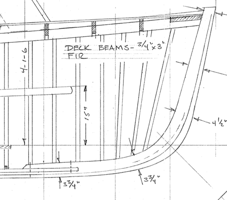

L’étrave je la pense en massif donc 1er essai et 1ère Question
N’ayant pas trouvé de bois tord j’opte pour cette façon de faire mais je vais de découverte en découverte notamment pour l’enture ou j’ai un mal fou pour l’équerrage

Donc là on voit mieux comme çà non !
au bout du 3 ème essai c'est pas encore parfait. après le découperais le contour.
Quelqu’un aurait-il une méthode pour que l’enture s’insère pile poil !!!
Même avec la ponceuse y a toujours un coin qui Mer…… de.
Marmotte a écrit : 05 juil. 2018 21:11 Quelqu’un aurait-il une méthode pour que l’enture s’insère pile poil !!!
Utiliser de l'epoxy pour boucher les écarts :mrgreen:
Si j'ai bien suivi, tu construis en construction collée epoxy ? Donc la précision atteinte est suffisante. Au fur et à mesure de ta construction la précision s'améliorera :smt006
Sinon, le ciseau à bois est plus précis que la ponceuse à bande :smt115
