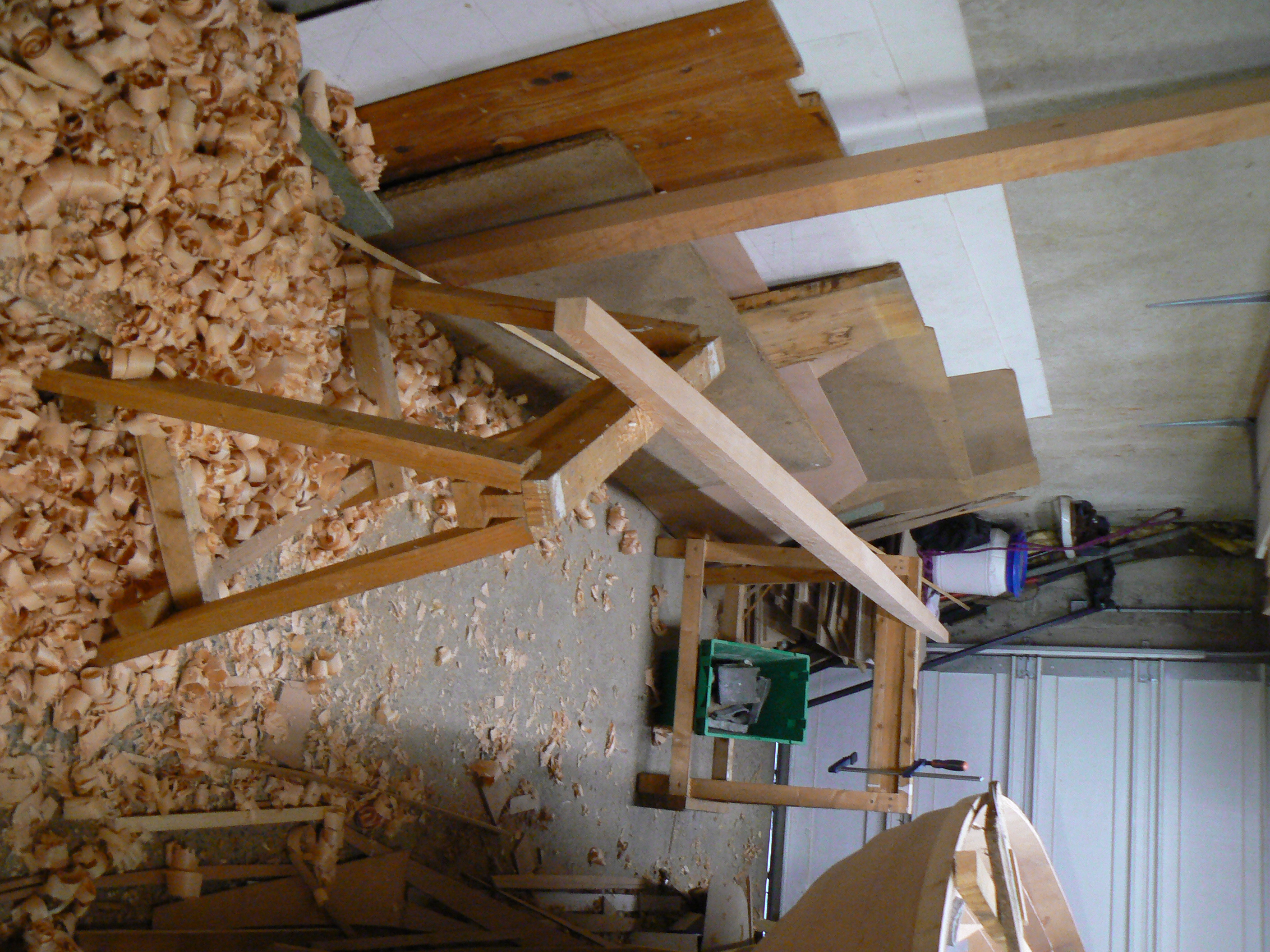

4 faces, puis 8, puis 16, puis de plus en plus rond... À la varlope, avec la main gauche devant le fer et le pouce à l'extérieur :wink: J'ai droit à des cours par correspondance ! Merci Wedell !

Bravo pour le tour de main (pouce gauche en l'air... :twisted: :idea: :!: ) acquis grâce de très judicieuses interventions. :smt033 .
et surtout le résultat digne d'un pro ...Poncé/ profilé.etc etc. :smt007

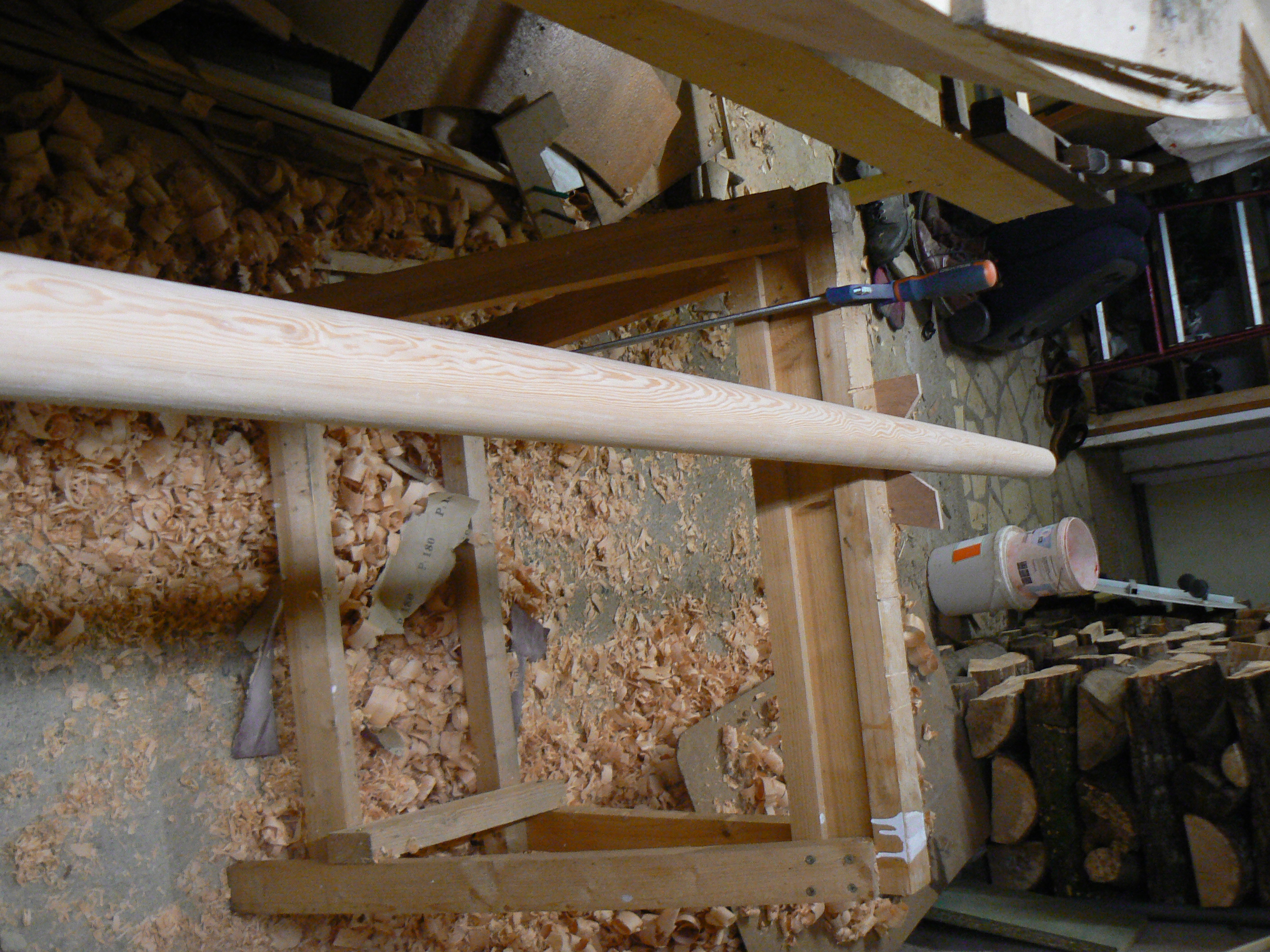

>> mais une question me ronge....tu fais une bôme... pleine et non pas creuse.... le seul vrai problème qui me taraude.. c'est le son rendu en cas de rencontre entre la-dite bôme et le crâne (novice) de ton (ta) futur(e) équipier(e)...un empannage "sauvage" est si vite arrivé ...!

Sérieusement, voir tous les traces de collage sur une bôme "bec d'oiseau", je trouve ça moche. Et pour le peu de poids gagné, ça ne vaut pas toutes les emmerdes pour coller tout ça.
Le mât sera creux, mais pas bec d'oiseau.
.... parfait...défonçeuse avec guide idoine-et fraise-ki-va-bien... guillaume "travaillé"/torturé/adapté = creux en long... gouge ... huile de coude.. ça sent bon le (très prochain) reportage photo/video complet... Bon alors...je patiente.... :twisted: :roll: :roll: :roll:

Mon bout dehors (2,2 m) est simplement coupé en deux,évidé à la scie circulaire réglée en conséquence et collé à la P.U. bââââsic.

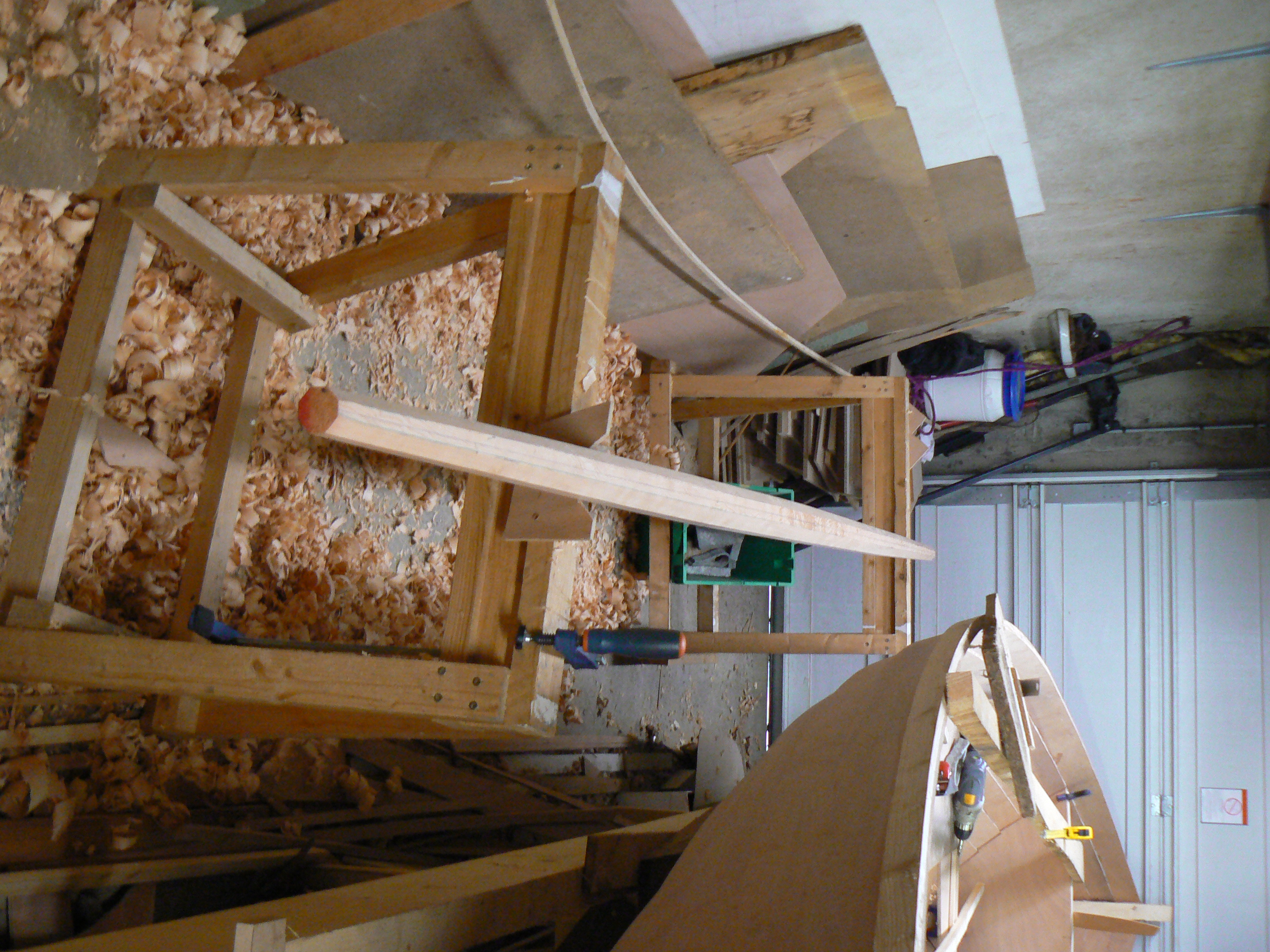

Pour ce qui est du mât creux, est-ce que quelqu'un a vérifié si c'est plus solide qu'un mât plein au regard du gain de poids ?
L'effet poutre fonctionne si on laisse des chandelles réparties selon les sections et la portée, comme dans une charpente moisée. Enfin, c'est ce que je pense.
Beau travail.
Pour la question du heurtoir en forme de crâne, un certain Wedell m'a conseillé de modifier la hauteur du mât pour que la bôme passe plus haut. C'est fait et et c'est bien.
Suivant mes piètres connaissances, A POIDS EGALun mat creux est aussi costaud qu'un mat plein.
L'avantage, toujours à poids égal, est qu'il permet de passer sur un diamètre plus important, donc plus de rigidité.

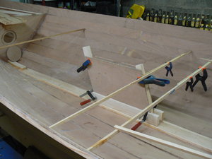

Ça avance, doucement mais ça avance.

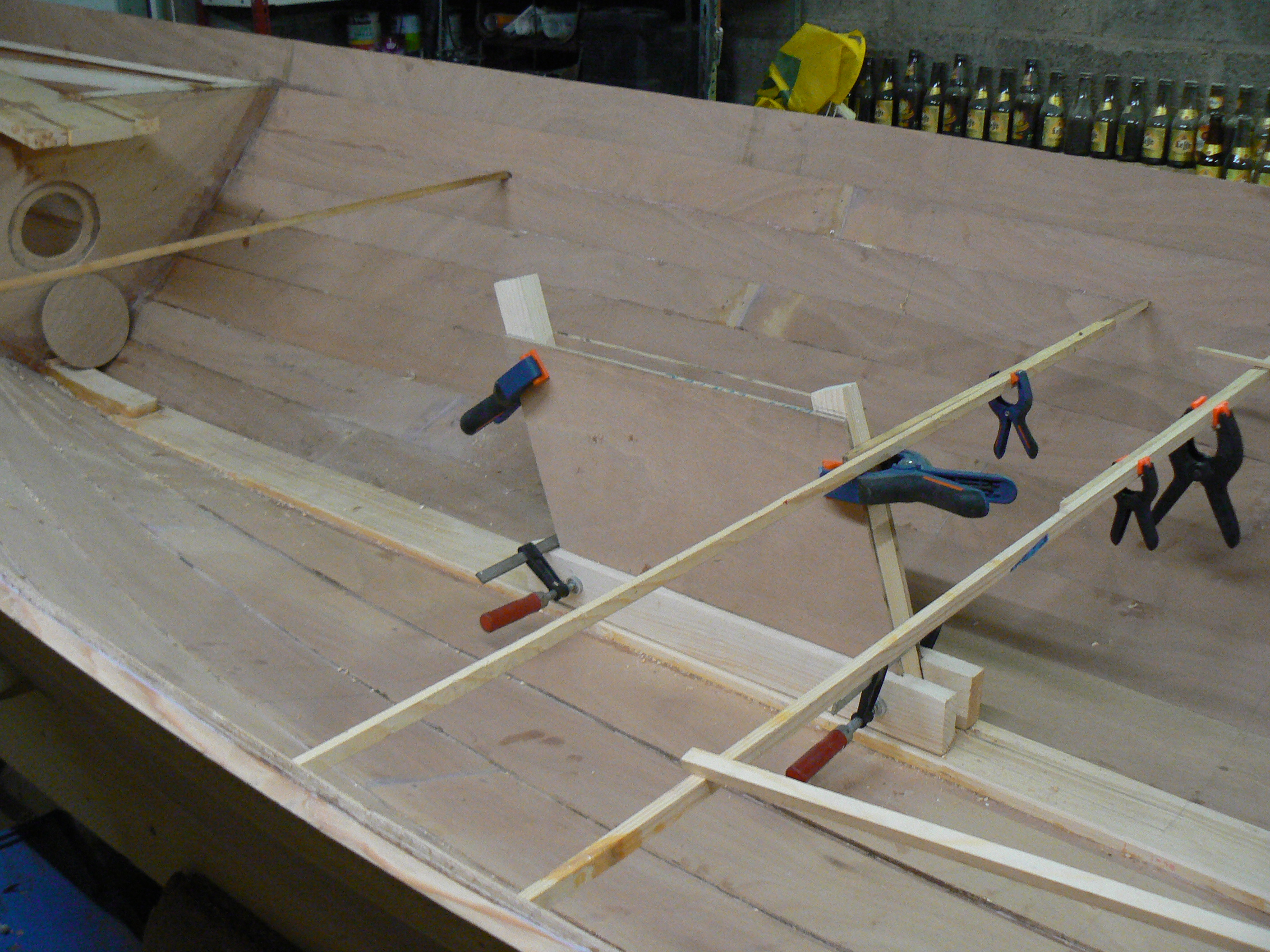

Les cloisons sont collées
Le puits de dérive prend forme, finalement j'abandonne mes idées trop compliquées pour rester sur une dérive sabre classique
JIBI
Messages : 1894
Message non lu par JIBI »
Joli travail TO.... :smt007 :smt007
- Les cloisons sont-elles découpées / équerrées pour épouser au plus juste les arêtes des clins..? C'est ce que je crois apercevoir....!
- Je remarque aussi l'élégant bouge des (futurs) pontages ....zouli.... quelle patience/précision .... :smt033
(c'est trop pour moi :smt005 :smt005 :smt005 )
:smt006 :smt006 :smt006

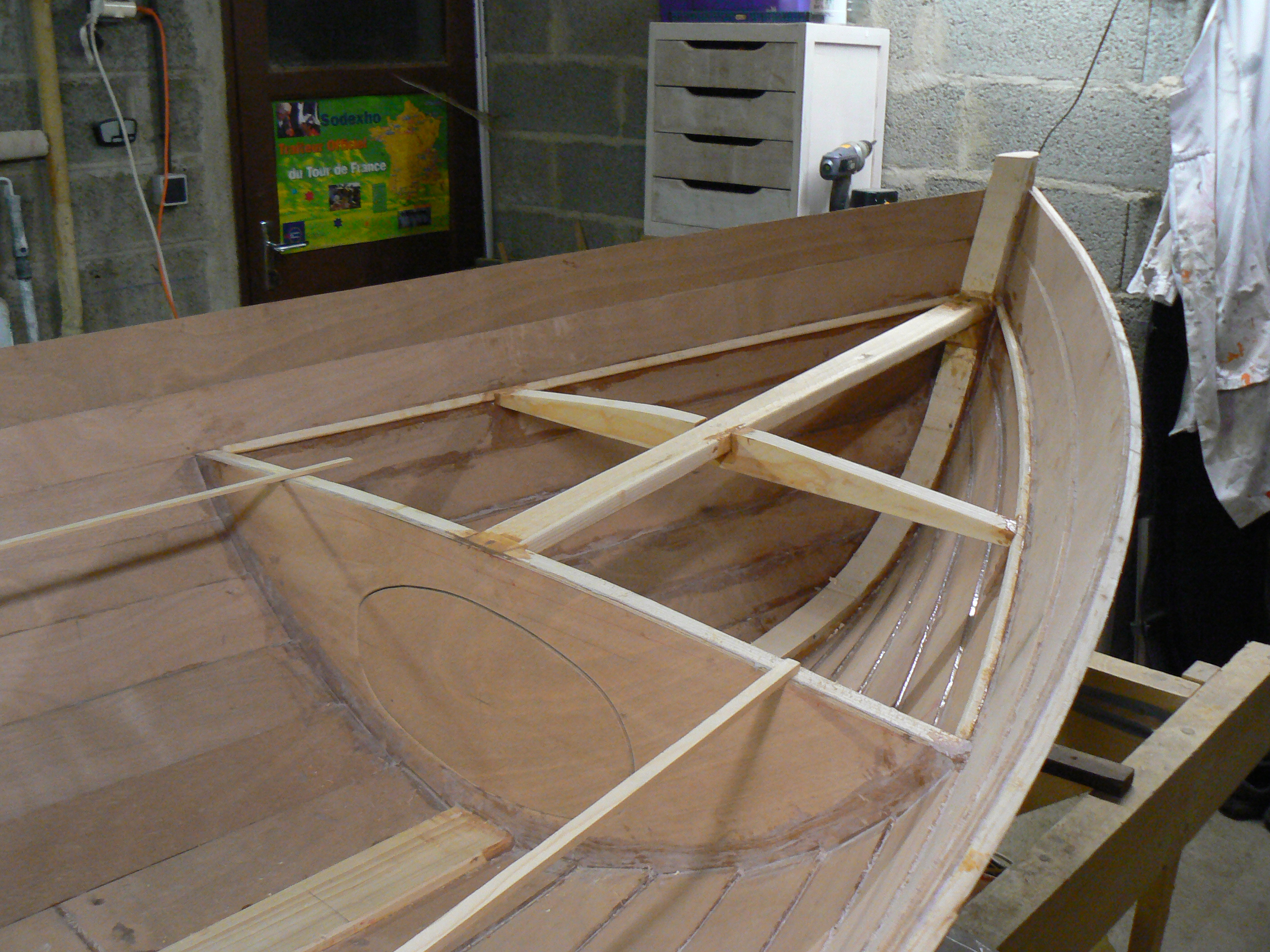

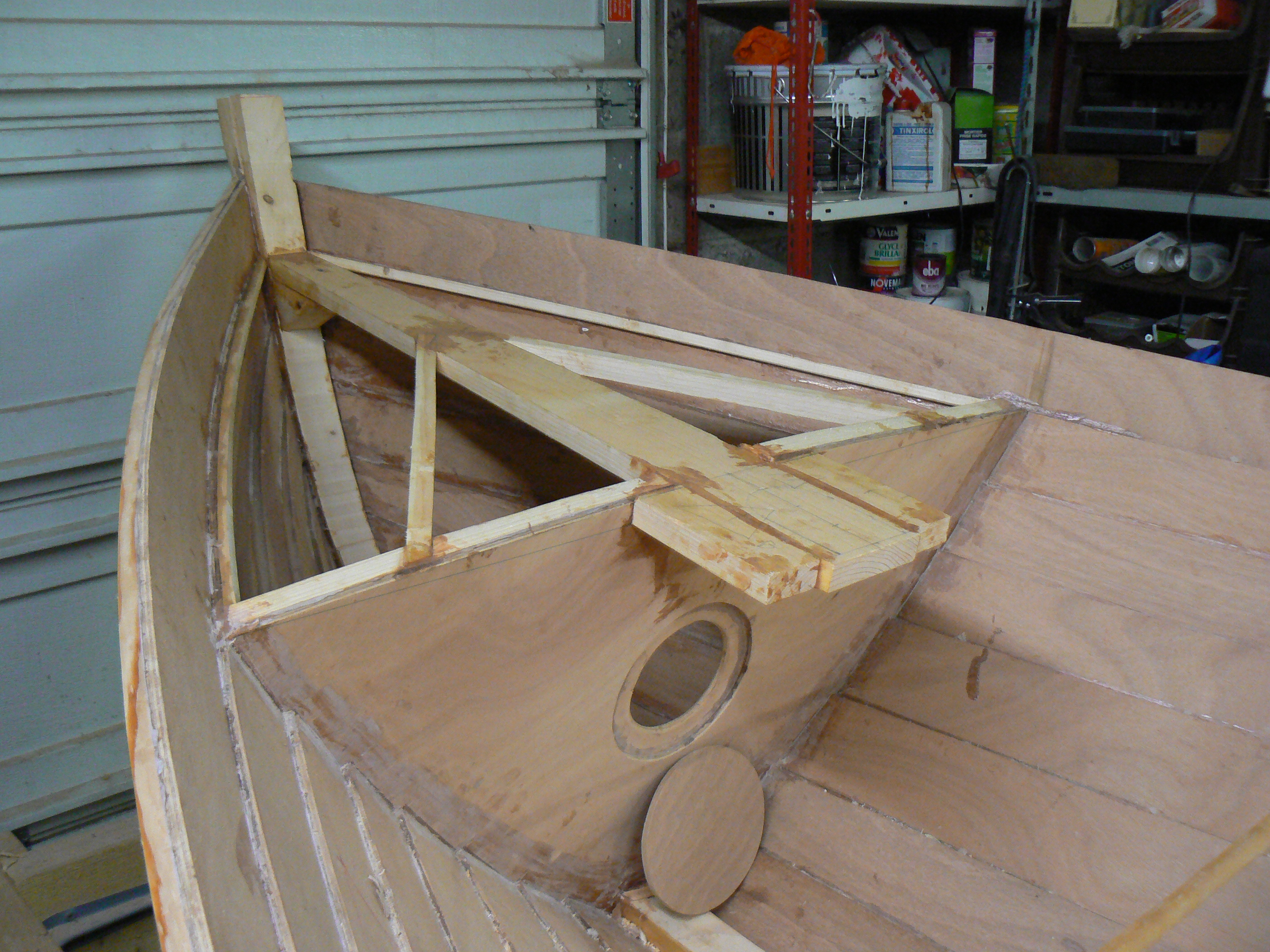

to a écrit :Salut :smt006
Le nettoyage de l'intérieur a été moins pénible que prévu, grâce à une petite chinoiserie à 10 balles, un décapeur thermique qui ramollit suffisamment les bourrelets d'époxy pour les enlever d'un coup de ciseau.
Donc j'ai pu commencer les aménagements intérieurs, coffre avant et arrière.
La petite pige triangulaire m'a permis de reproduire la forme du coffre, mais la précision est à 2mm près. Mais bon, faut bien laisser de la place pour l'epoxy :roll:
Coffre avant :

C'est un moment très agréable dans la construction que celui où on réalise l'intérieur et où on s'imagine à la manoeuvre. :smt023
Heureusement que Mirmily suit :smt003
Merci pour les compliments, ça fait plaisir.
Au final je me rapproche du plan d'origine pour les aménagements intérieurs, avec deux bancs transversaux. C'est fou le temps perdu quand on s'essaye de s'en écarter, à réfléchir, à tourner autour, à se demander "et si je fais ça à la place...". On finit par se rendre compte que l'archi a une vision d'ensemble du bateau, et que chaque modification déséquilibre quelque chose à côté.
J'envie ceux qui arrivent à coller au plan sans avoir la tentation de dévier. :oops:
