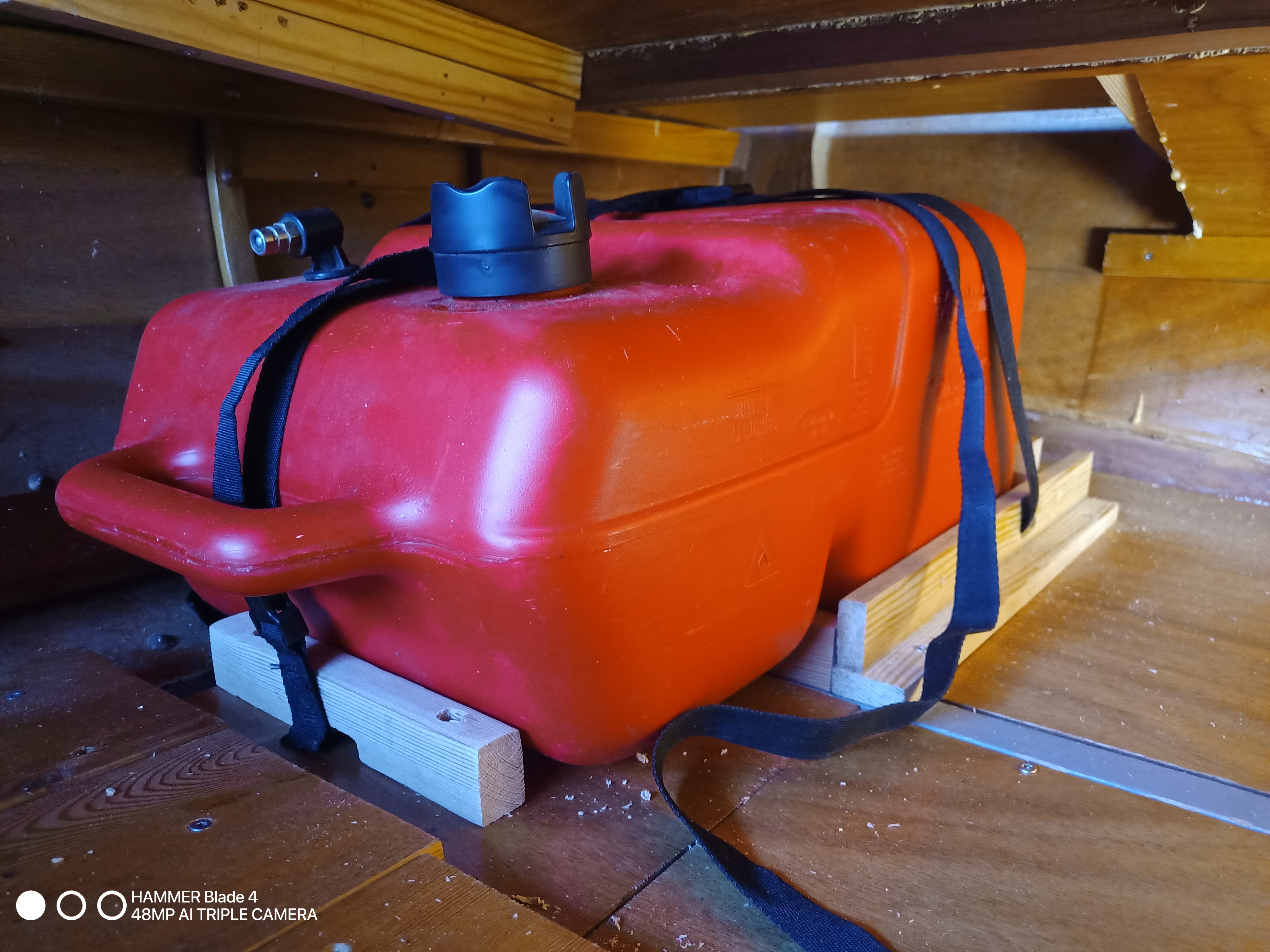

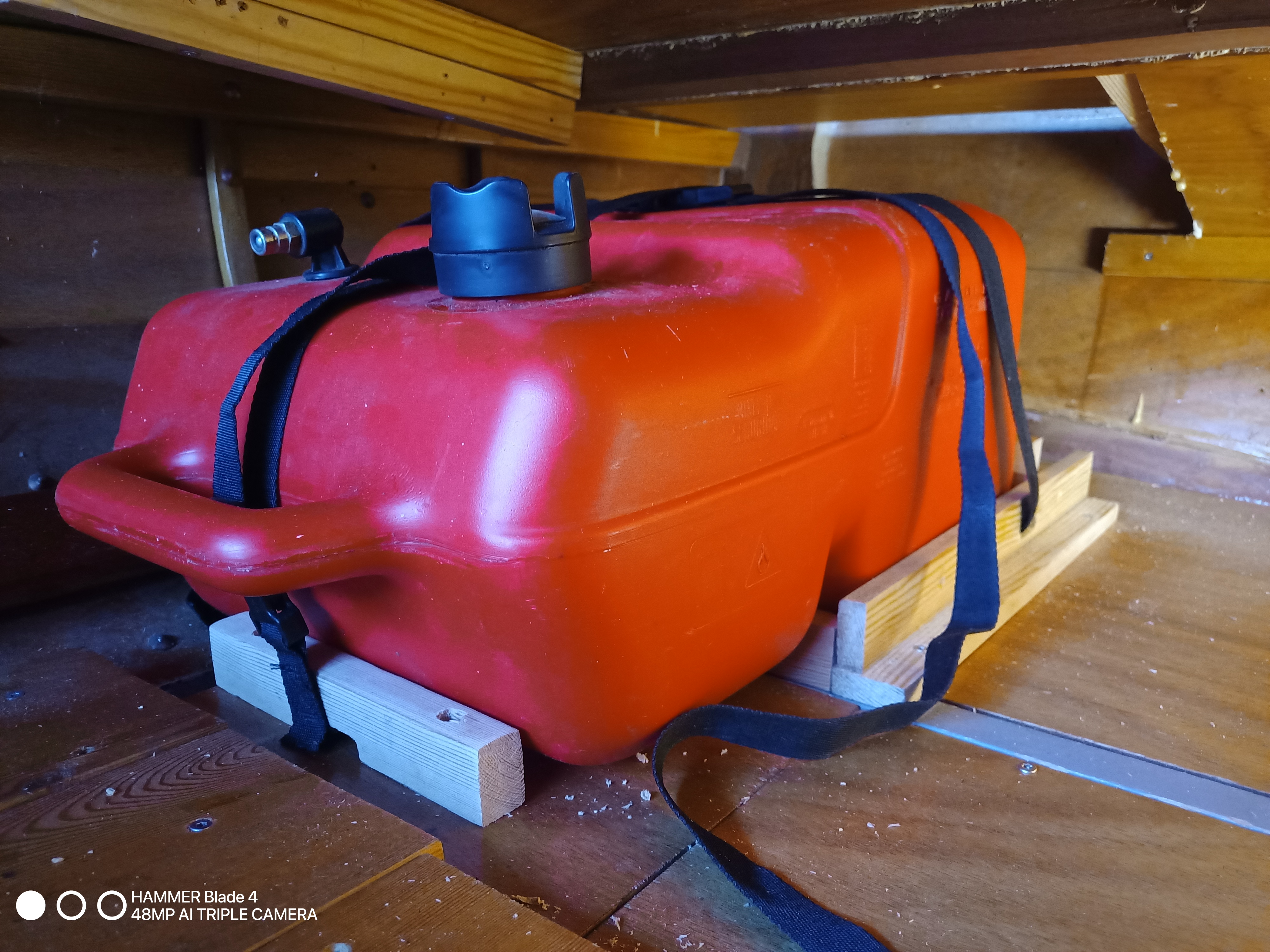

logement pour nourrice attachée.
QUESTION la mousse de remplissage pour étanchéifier les compartiments clos d'un bateau, colle t'elle au plastique?
je m'explique pour l'instant j'ai sanglé la nourrice sur un support bois, mais je ne suis pas satisfait de la tenue.
je pensais donc faire un moulage sur la moitié inférieur de la nourrice pour la caler correctement et pourvoir éventuellement la sortir.

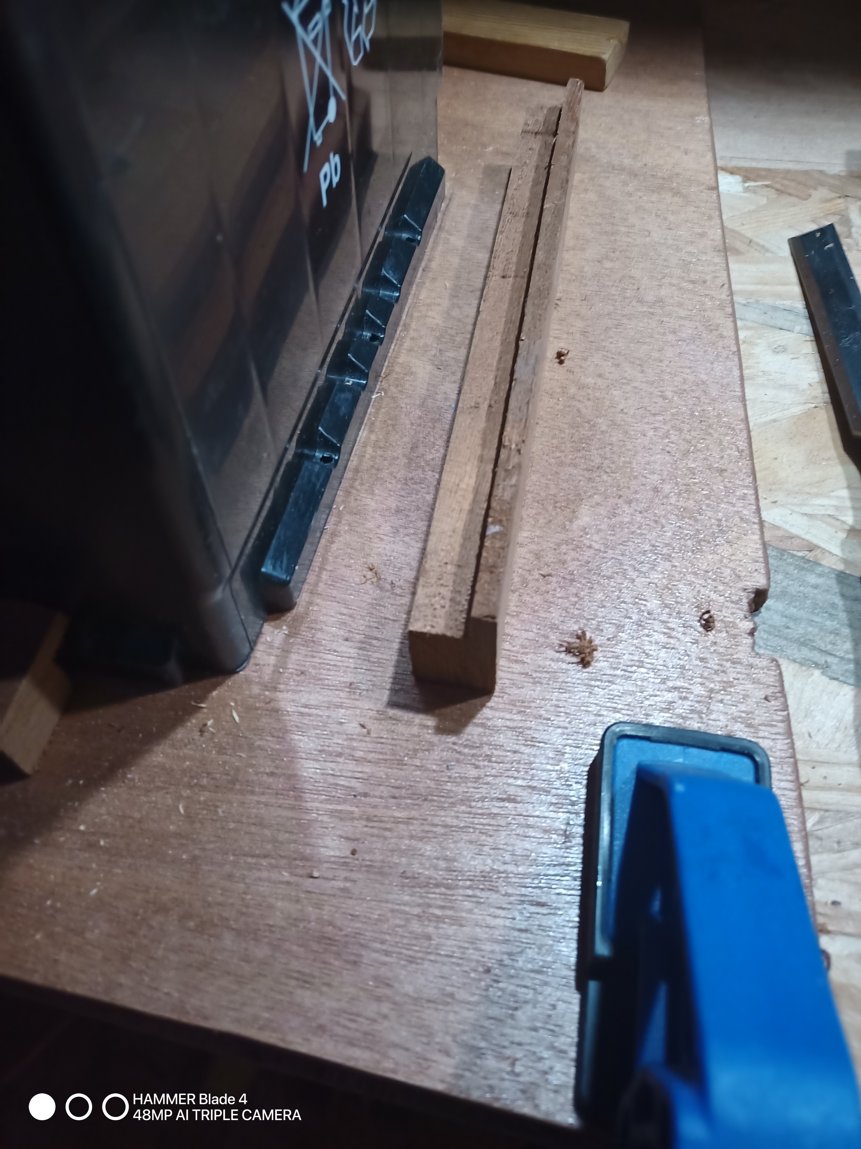

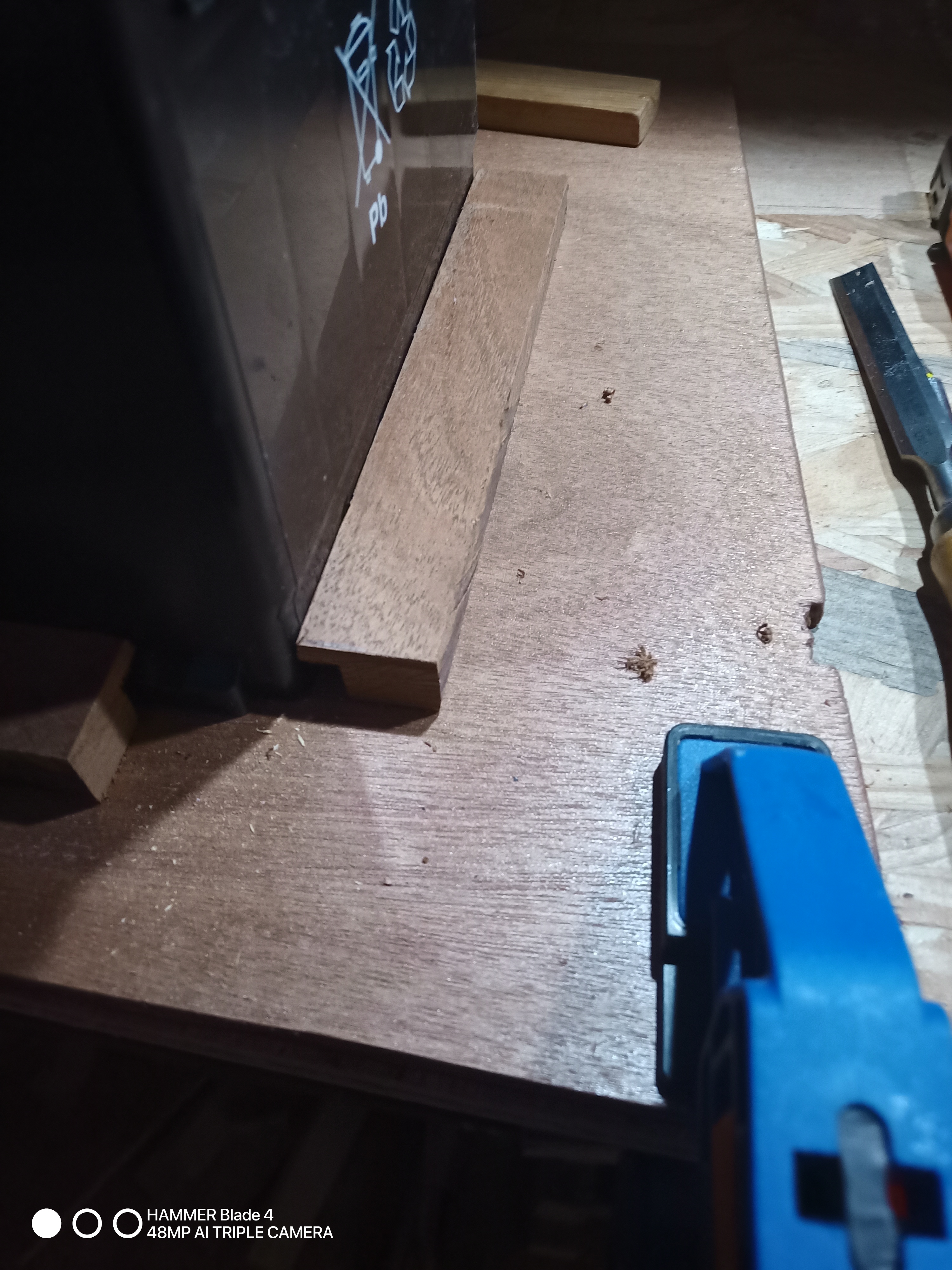

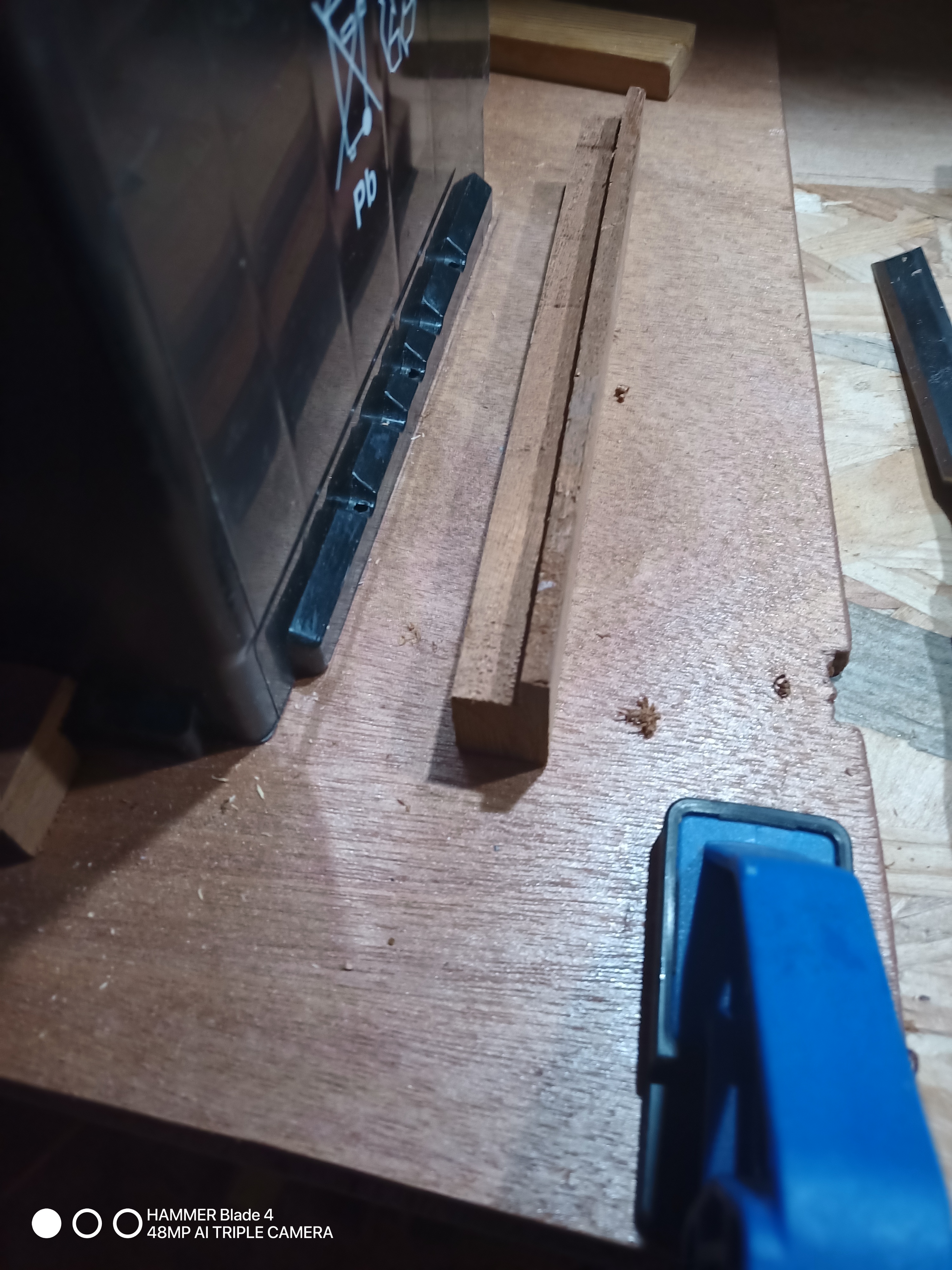

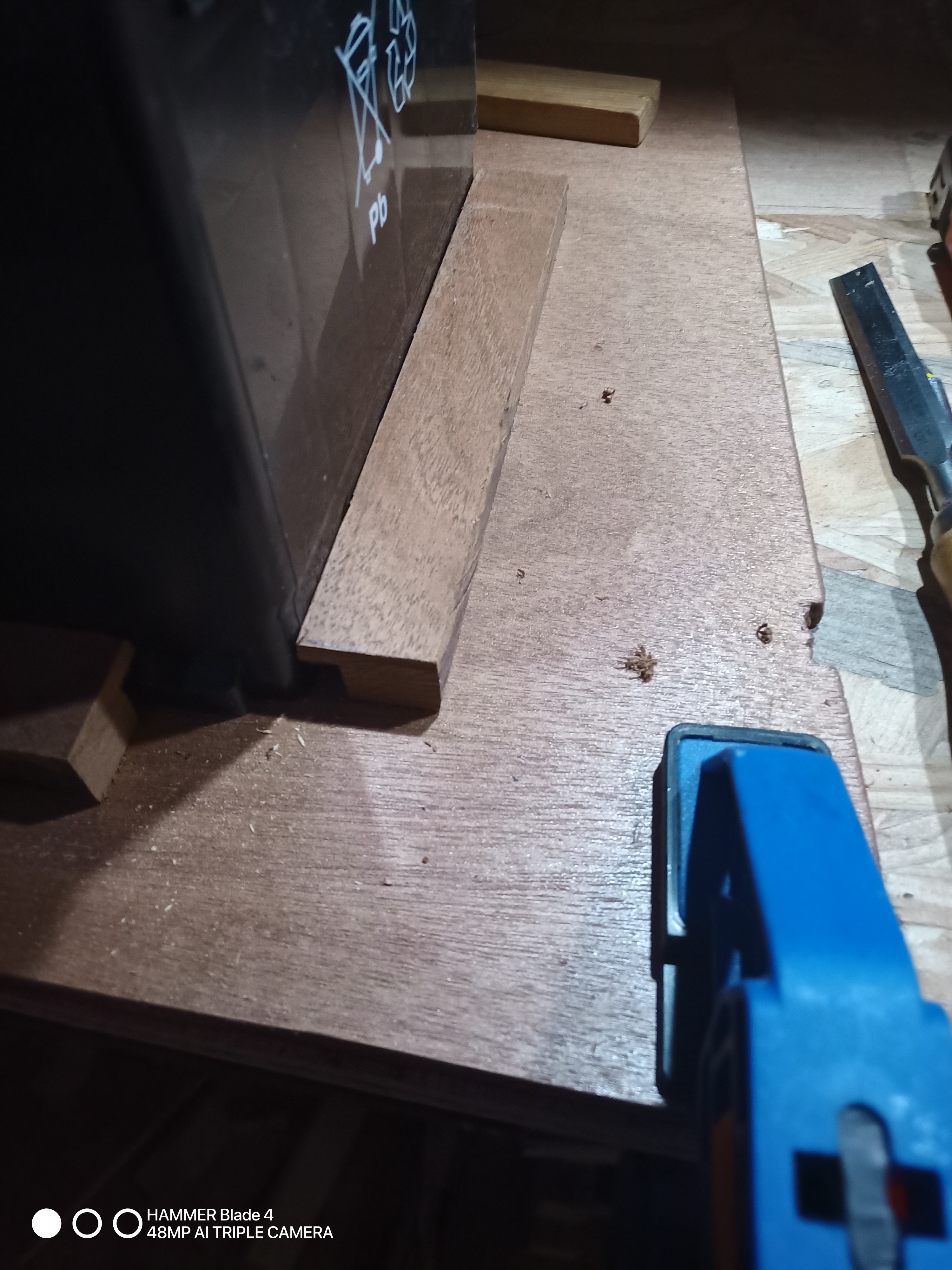

pour la batterie j'ai fabriqué des glissières en sipo ( bois solide s'il en est)

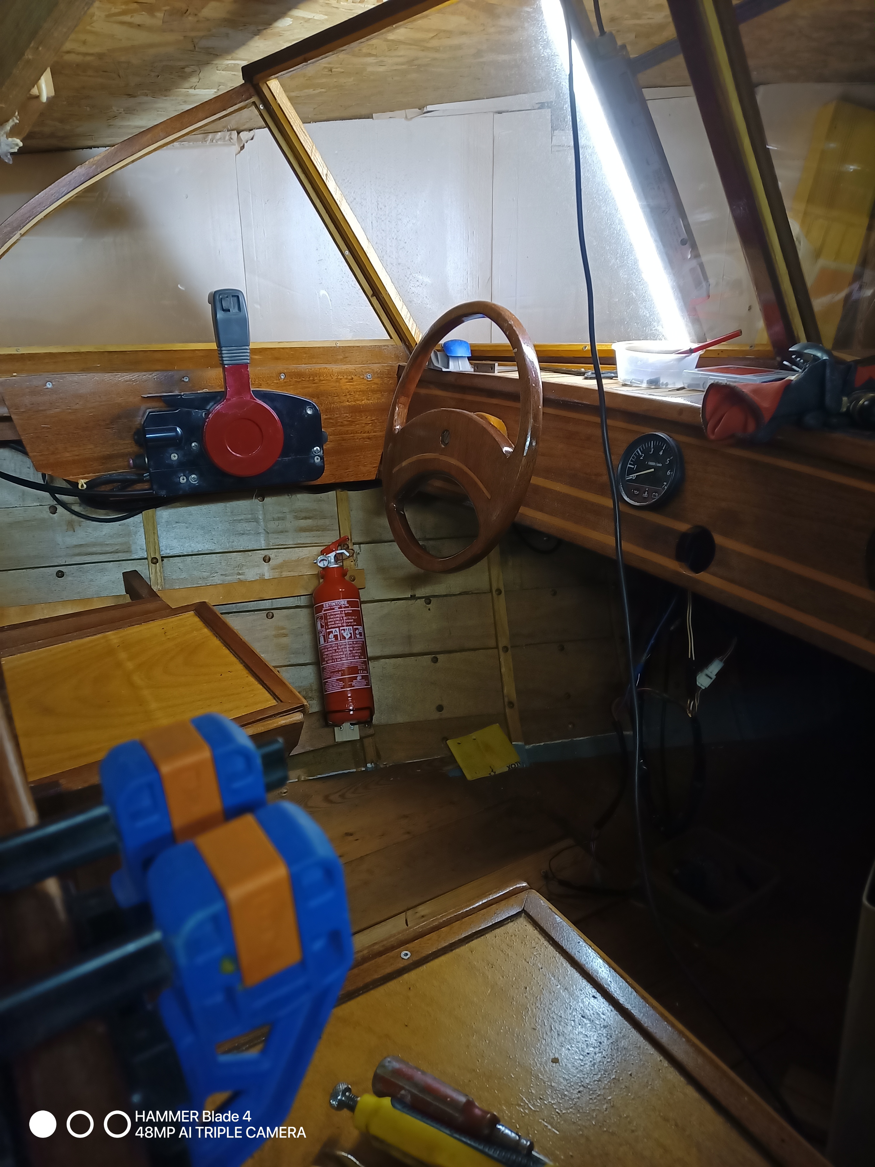

et sécurité avant tout
j'ai installé l'extincteur mais il n'est pas sûr qu'il reste là, le mettre près du tohatsu serrait plus judicieux :smt002
Laisse l'extincteur où il est. Si tu as un départ de feu, c'est du côté du moteur que ça se passera et si l'extincteur se trouve à côté, il n'est pas sûr qu'il soit accessible.
Pour la mousse, fais un essai avec du demoulant (genre paraffine chaude passée au pinceau) et avec un petit objet en polyéthylène.Tu verras bien si ça colle ou pas.
En théorie, rien ne colle sur le polyethylene mais il vaut mieux faire un essai.
je ferai un essai de mousse mais plus tard là je vais juste me fendre de quelques euros pour prendre les sangles à cliquet pour l'instant comme il fera trempette sur la marne, voir la seine y pas le feu au lac.

Pour la nourrice ne te tracasse pas, les cales, bien fixées, et les deux sangles son bien suffisantes. Pour ce qui est de la batterie, les sangles vendues avec les bacs sont généralement de très mauvaise qualité. A remplacer par des petites sangles à boucle métallique à coinceur.
Les textes réglementaires impliquent de fixer l'extincteur à moins de 1,50 m du poste de pilotage.

tu as raison pour les cales, c'est ce que j'ai fait mais je vais ajouter des sangles à cliquet.

et pour la batterie j'ai fabriqué des glissières fixées au niveau du support
