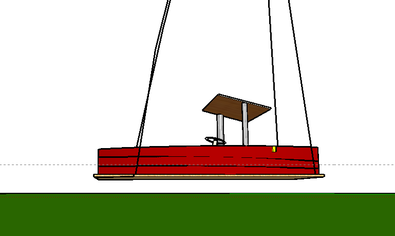

Bon finalement le temps se radouci alors j' attaque à nouveau

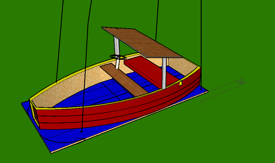

mais j'ai un projet pour la petite Alix 2ans et 1/2 que l'on gardera 10 jours en mars, pour l'instant c'est un projet de balançoire :idea: :smt017 :smt023

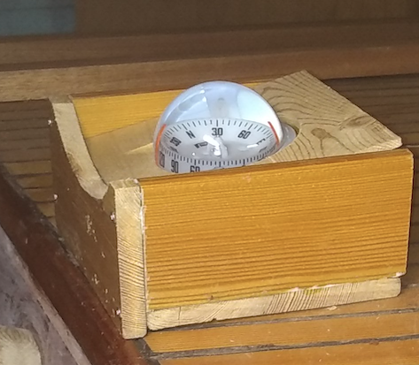

j'aurai besoin de vos avis car ce truc qui n'est qu'une ébauche ne me plais pas.
c'est trop mastoc et pas très pratique mais je ne vois pas comment faire :?: :?: :?:
peut être qu' un bateauboisien a une :idea:

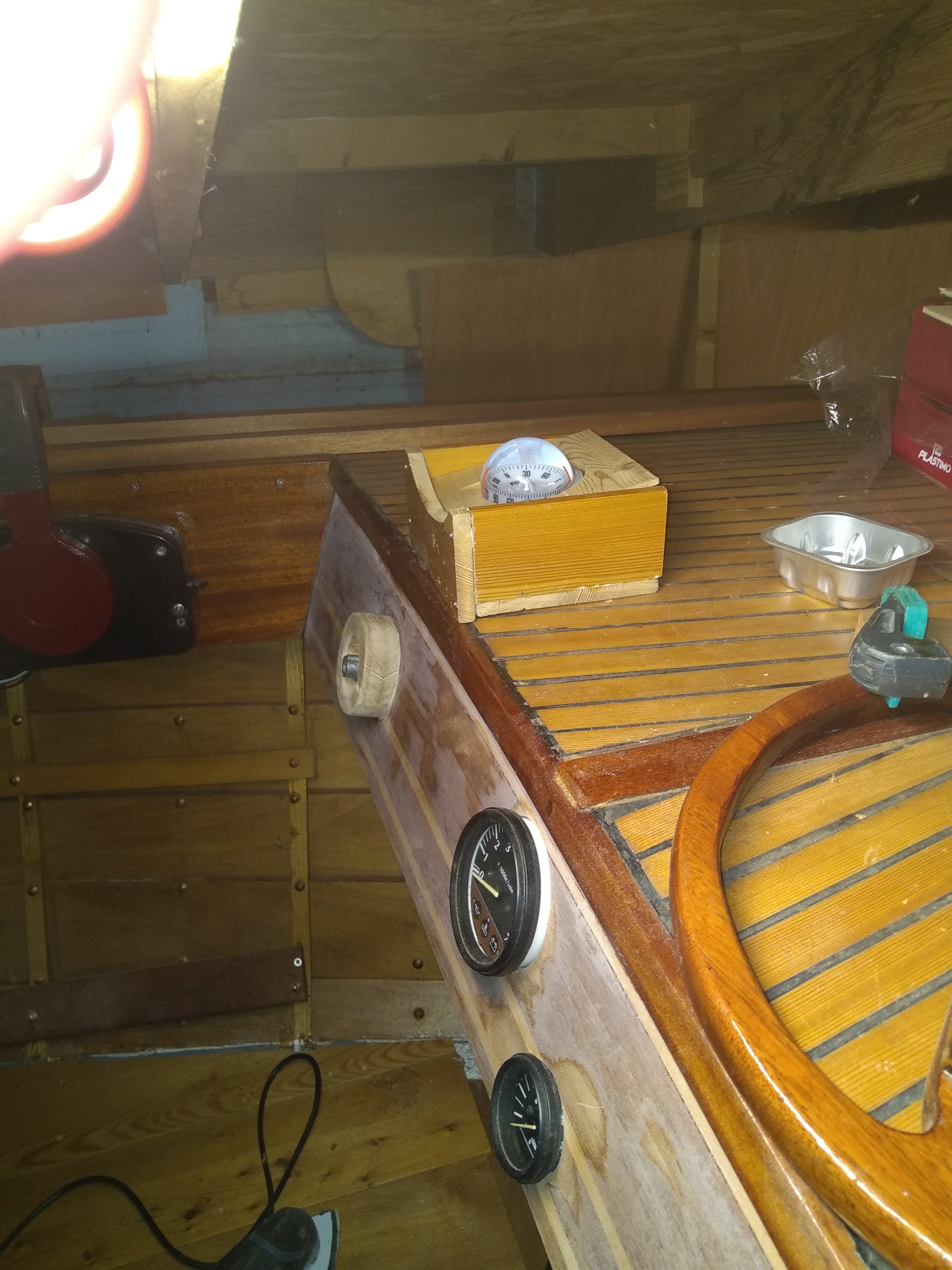

quand à la balançoire là pas de coup de main le suis inspiré :smt005
Peut être qu 'en divisant l'épaisseur par deux ou trois et en assemblant le tout par des queues d'aronde il gagnerait un poil en élégance ton sabiot ? :-D
pourquoi tu fais une boite ? Pourquoi tu ne l'encastres pas sur le pont, juste devant le volant ? Au pire tu fais une petite rehausse si besoin.
Messages : 1644
bonne idée Merci wedel je note.
Si non vu l'emplacement, la pensée m'a effleuré mais tout juste effleurée, a savoir garder la même inclinaison pour le compas mais en l'encastrant dans le pont devant la barre :!: c'est prendre un risque mais cela peu être bien :?: qu'en pensez vous :?: :P çà y est pilote a dit avant que je ne réponde à Wedell merci pilote :smt002

pilotedebord a écrit : 25 janv. 2024 15:36 pourquoi tu fais une boite ?
Je reprends la question de Pilot... mais en lui donnant une réponse différente. :wink:
Pourquoi ne pas fabriquer un étrier (en alu) qui rendrait le compas démontable ?
C'est ce que je fais sur ma padélisation actuelle : un emplacement pour l'étrier à l'extérieur et un autre dans la cabine (ou un coffre).
Ainsi pas de compas qui s'abime avec les UV... et moins de risques "d'emprunt"...

Finalement,est ce bien utile de mettre un compas ? Il va attiser les convoitises, être caché par le volant, cramer au soleil... Pour le programme envisagé, une bête rose des vents en marqueterie serait plus indiquée. Et plus jolie. D'une fidélité sans faille, tu sauras toujours que le Nord est droit devant et si tu la colles à l'epoxybeurk, les larrons s'y pèteront les ongles.
Tu n'envisages tout de même pas de quitter la côte de vue avec ton mixer ? :)

et finalement pourquoi pas faire de la marqueterie invitation de wedell mais qui je doit l'avouer n'est pas de mon niveau en menuiserie , mais ce serait ballot de le vendre moitié pris sur LBC..... toutes les idées sont bien venues. d'ailleurs l'idée de Gwengolo pourrait mieux convenir et me permettrait de rentabiliser l'achat.
et à partir du moment moment où il est visible, le poser sur le pont n'est pas une obligation . a suivre

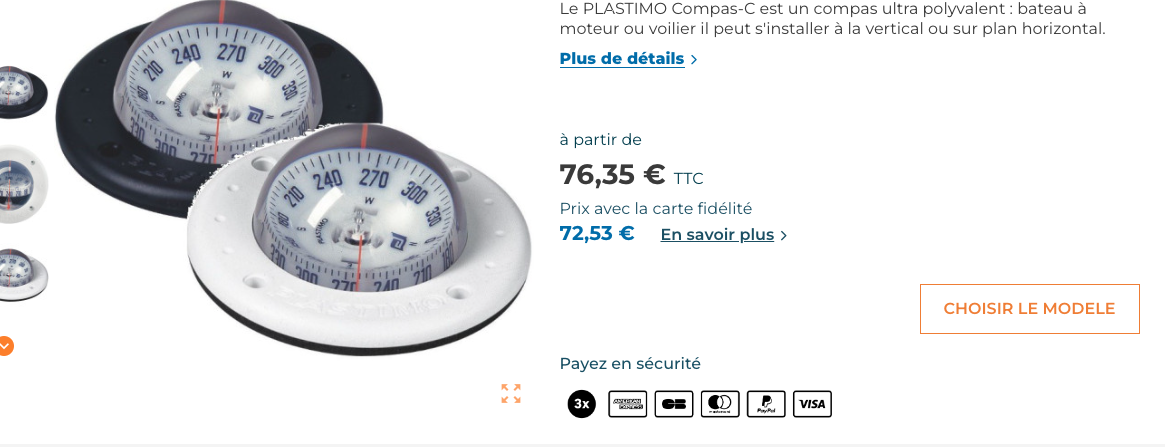

C'est quoi la référence du compas ?
Messages : 1644
pilotedebord a écrit : 26 janv. 2024 14:38 C'est quoi la référence du compas ?
c'est le même mais un chouya moins cher ahhhh l'inflation :shitting:
Bon, ben s'il est prévu pour être encastré et installé en vertical ou horizontal, tu l'installes dans la planche de bord, comme sur mon bateau.
Je trouve que ça de noterais moins que sur le plat bord.
Un peu comme tu avais prévu à tribord, non ?
Oui, oui, comme prévu page précédente
