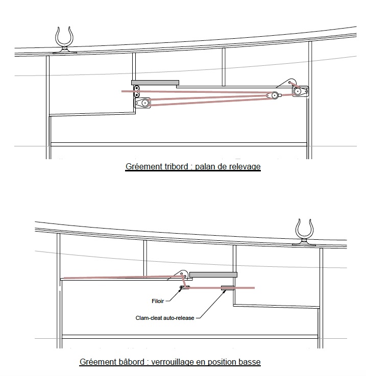

Pour en revenir au relevage de la dérive, l' idéal serait un jeu de poulie dans le puit comme le suggère Wedell, mais je ne vois pas comment. Le bout de la dérive vient au contact du dessous du chapeau de puit, là où il ressort. Pas de place.
Mettre un filoir coinceur réaligneur dessus est peut être la solution. Je trouve juste ça un peut usine à gaz esthétiquement. Il faudrait le coinceur avant le taquet et le filoir juste avant le winch. Je vais voir si je peux niveau place. Merci à vous.

Micka fait simple:
un coinceur et uniquement un coinceur en lieu et place du taquet devenu inutile et pas besoin de filoir dans ce cas .
Le bout engagé entre les mâchoires sera guidé et tu peux tirer dessus, ça ne coince que dans un sens .
Tu le positionnes assez près du winch pour que le bout de prenne pas de flèche sur la poupée.
Ainsi(pour moi) pas de risque de surpattage .
De toute façon, il faut tirer un max de cordage à la volée, le winch n'intervient que pour finir.

- Messages : 3510
Re: Canot à ma façon
Il existe encore une solution; C'est de retourner ta poulie de sortie vers l'avant et de mettre un petit palan entre celle-ci et l'hiloire en arrière du mât. Ou, si tu n'as pas assez de course, une poulie de renvoi au même endroit qui renverrait à un palan le long du puits.
- Messages : 957
Oui c'est une solution mais comment je fais pour l'aviron assis sur le devant du puit de dérive ? J'y avais pensé... Pas facile mon pb... Désolé de vous faire chauffer les méninges. Vous êtes habitués en même temps avec moi.

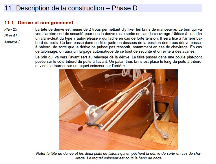

Salut voila comment c'est prévus pour le miens (avec une dérive de 44kg)
