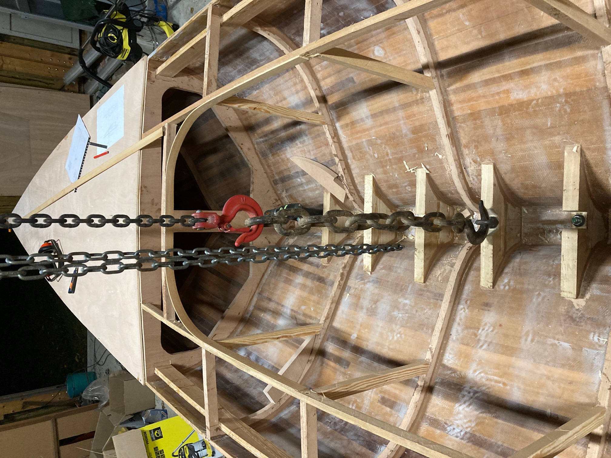

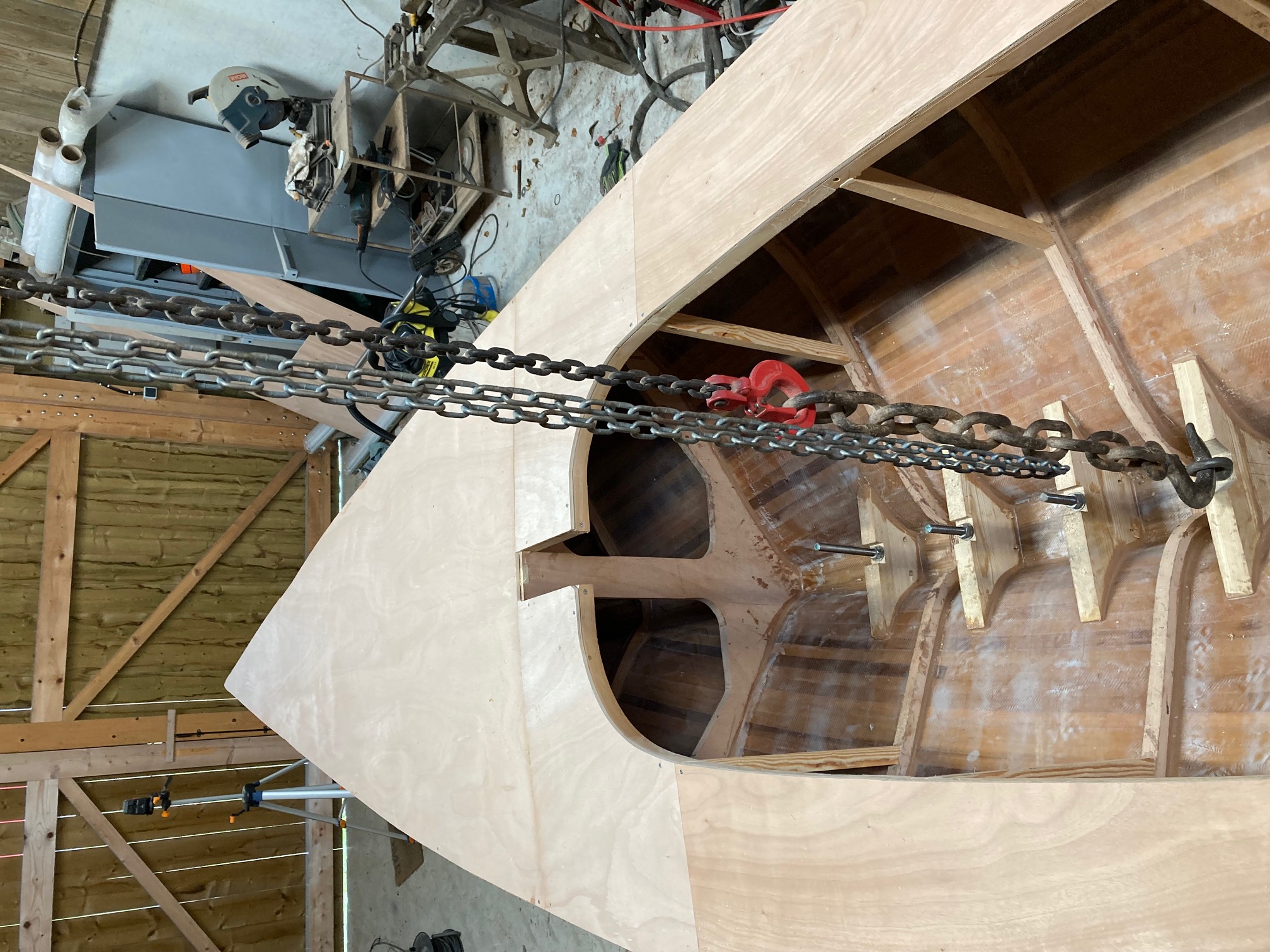

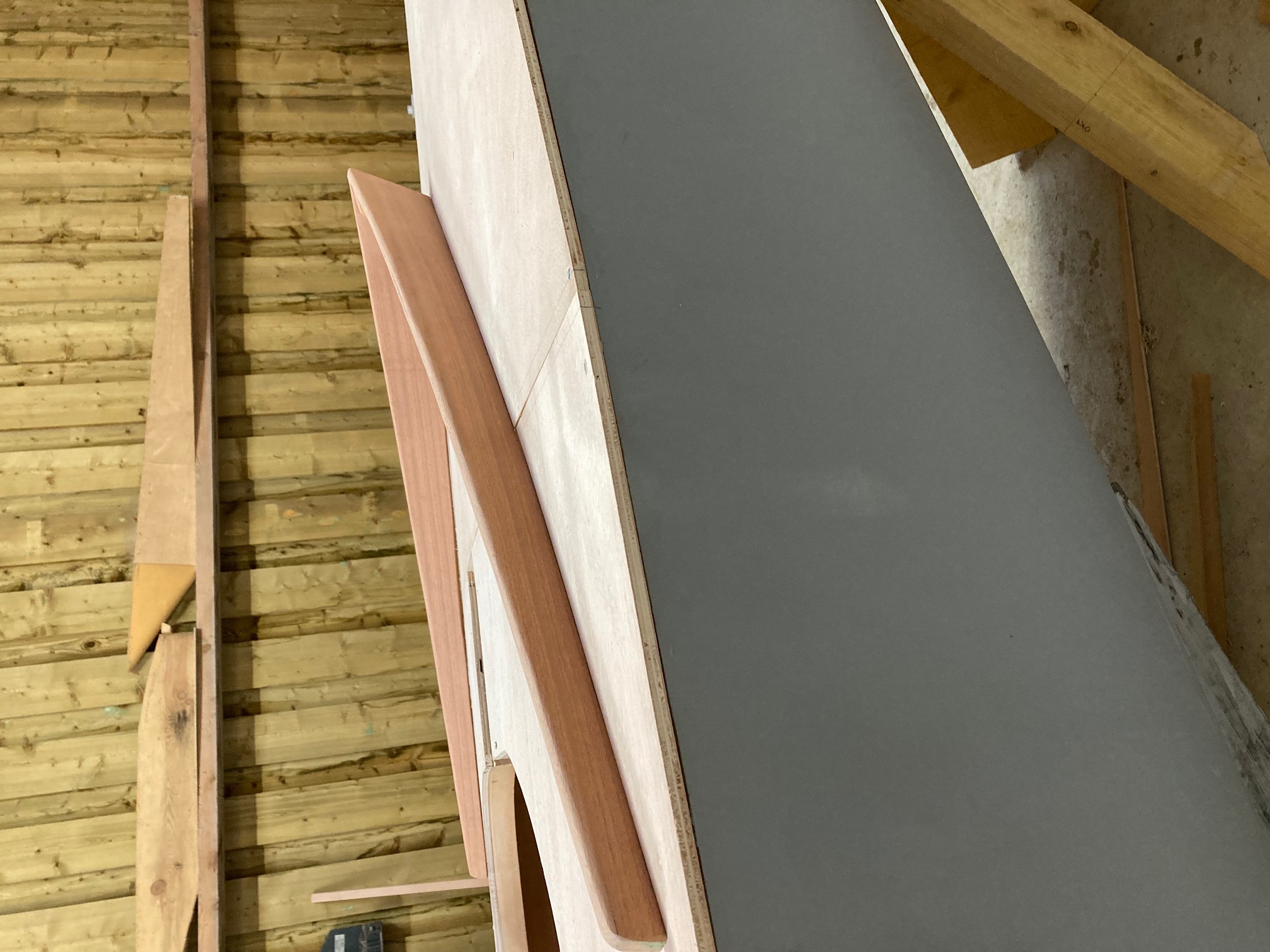

C'est quoi le petit décalage que l'on voit entre l'arrière du lest et la coque ?
Re: Sitta 6.5 12m2 du Havre
A l'avant tu veux dire?
C'est un petit triangle de bois que j'ai a mettre pour faire la continuité du lest. Le plomb aurait été trop fragile pour faire la pointe.
onepound a écrit : 13 nov. 2021 20:23 A l'avant tu veux dire?
Effectivement, c'est à l'avant ! :)
Merci pour l'explication.

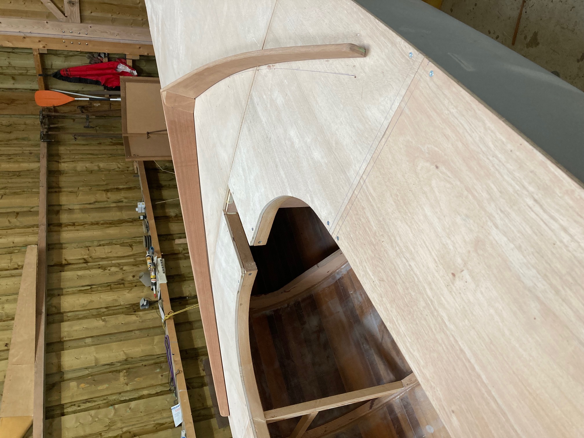

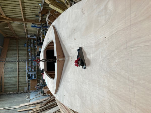

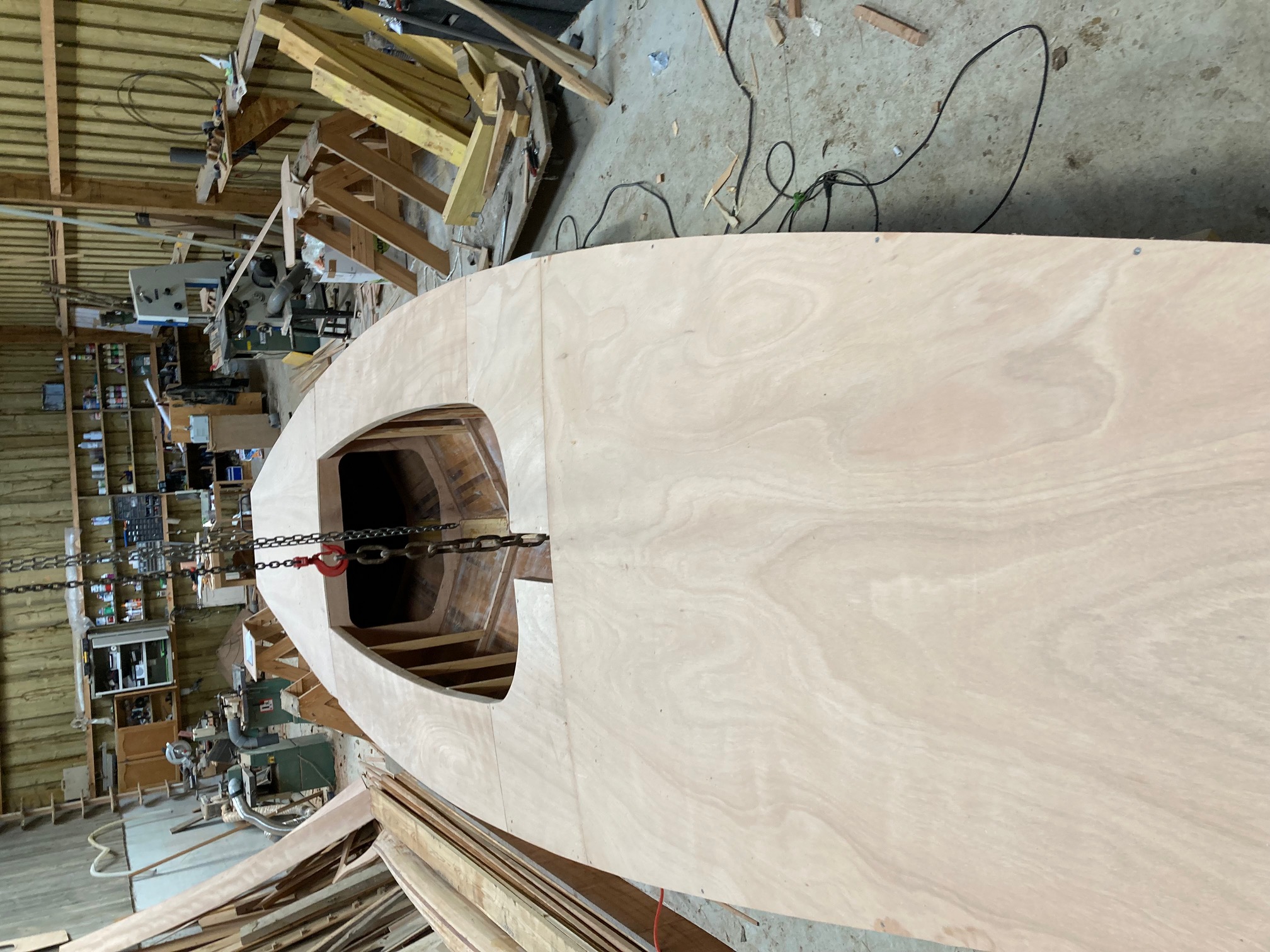

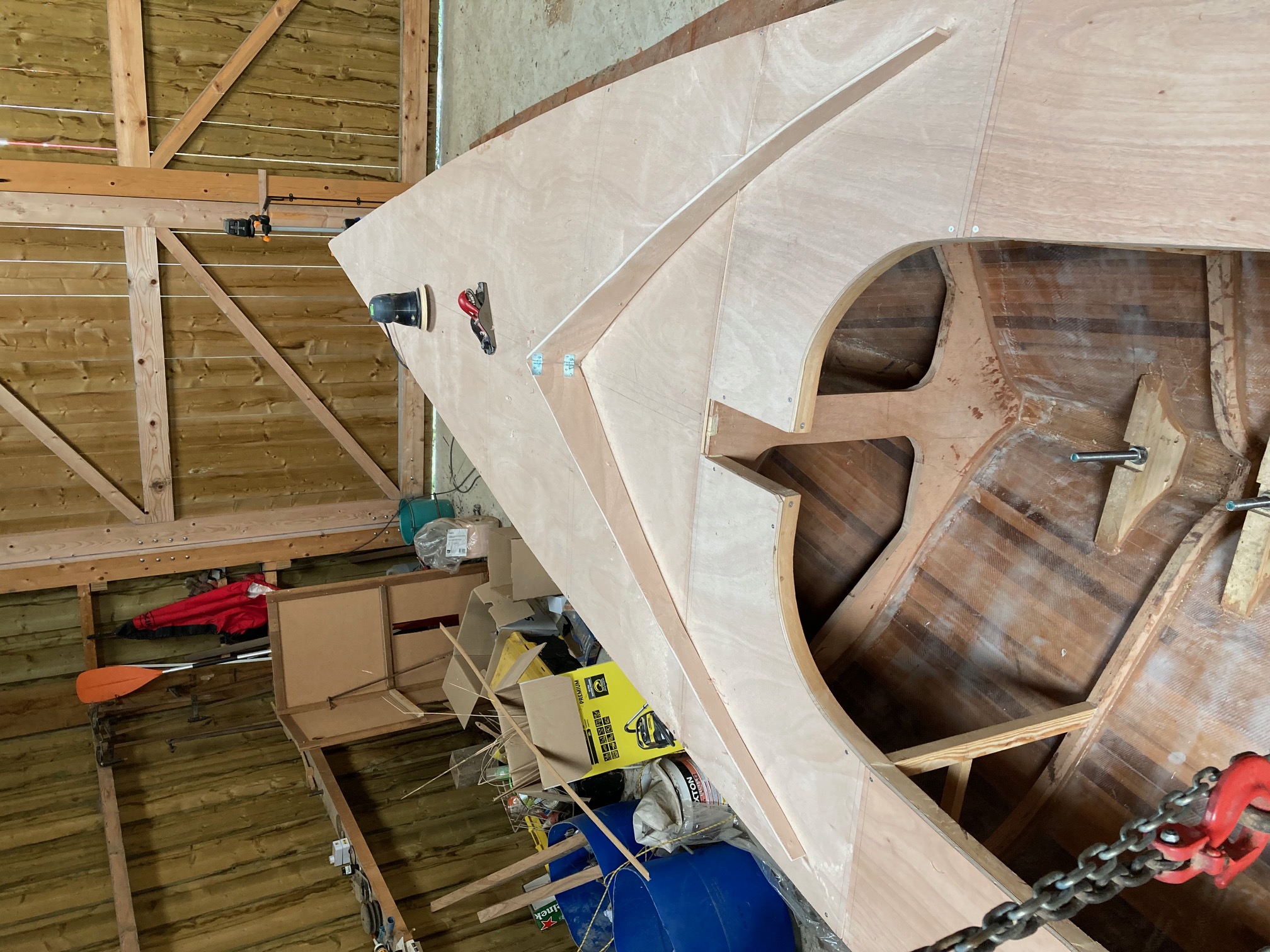

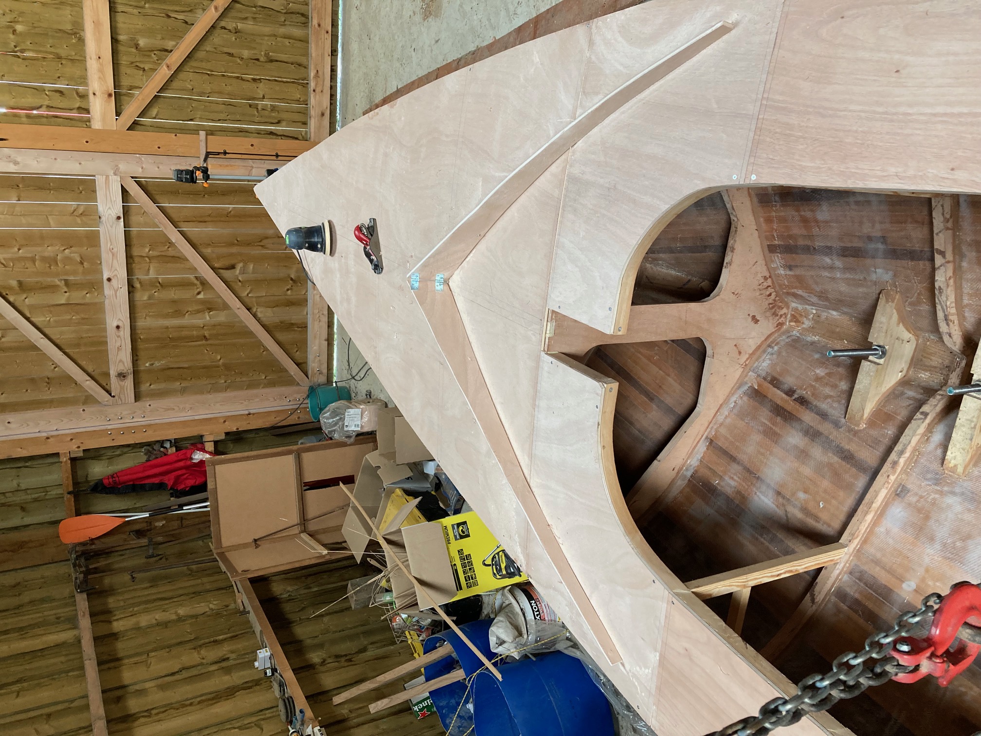

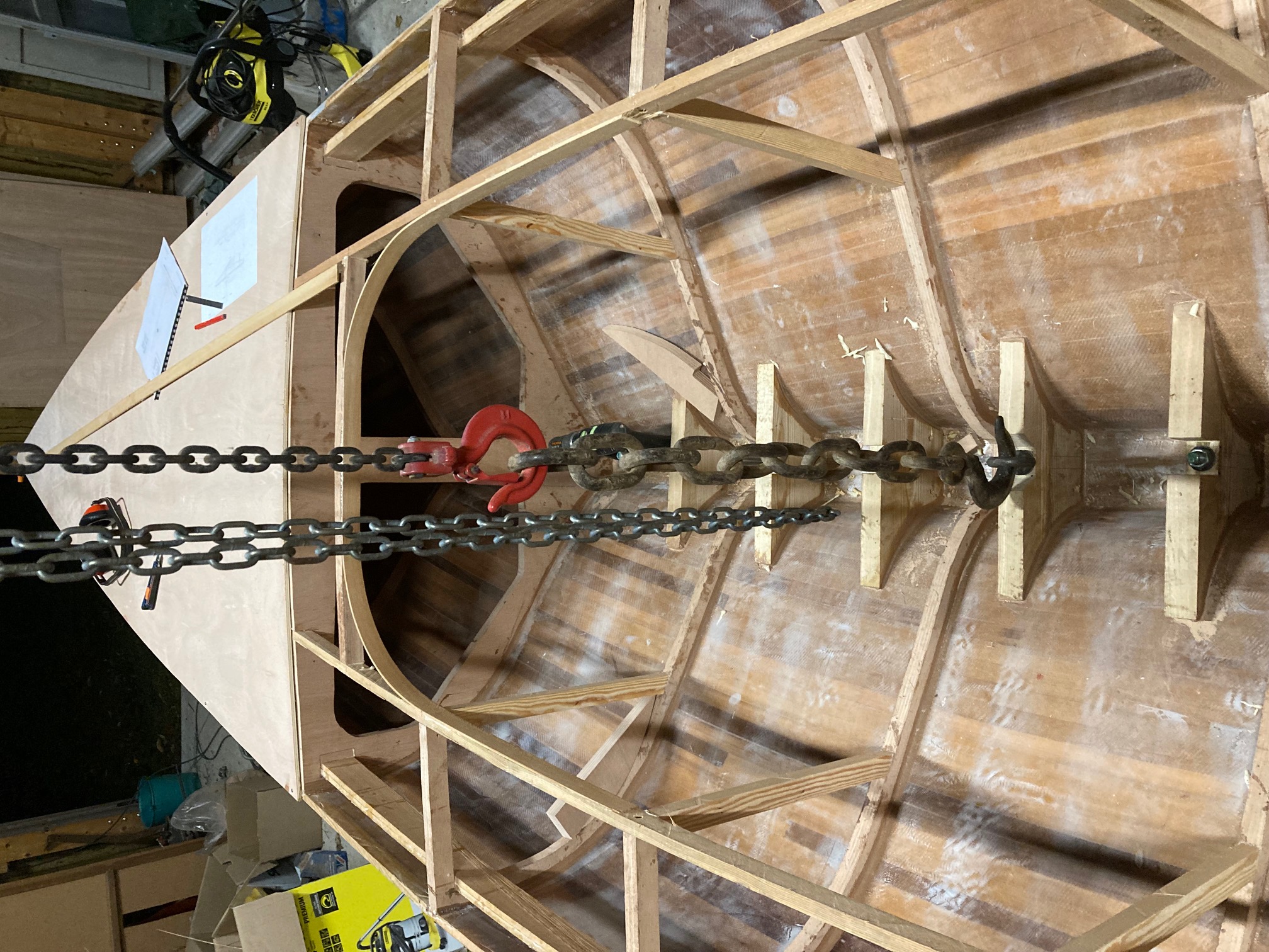

Préparation du cockpit et pose a blanc du pont avant lattage en mélèze/sappeli.
Ca ne traîne pas !
Quel bois as-tu utilisé pour les sortes de "sous hiloires" qui donnent la forme arrondie au pontage avant ?
C'est une lame de mélèze 3mm. ça se cintre très bien sans craquer.

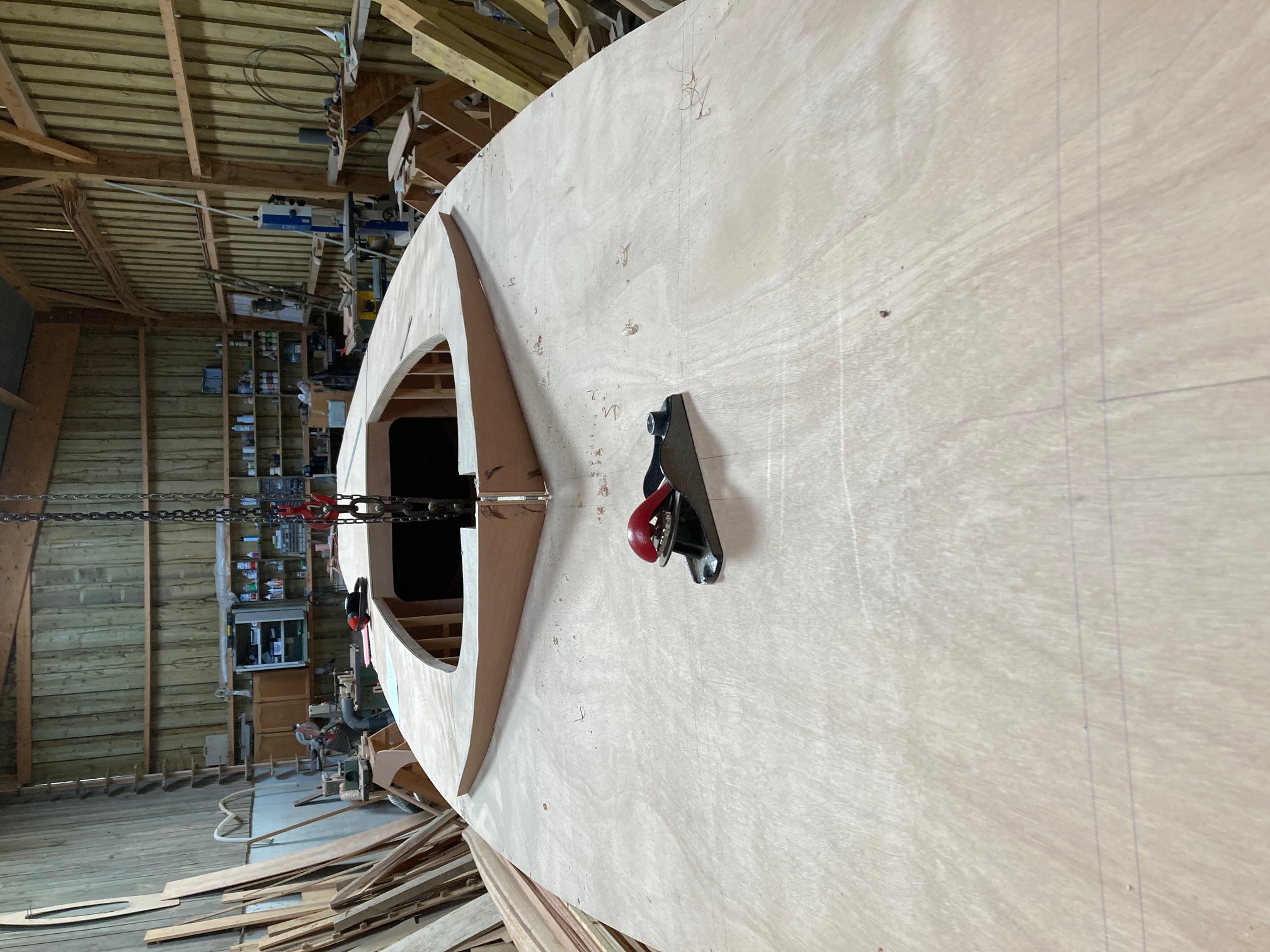

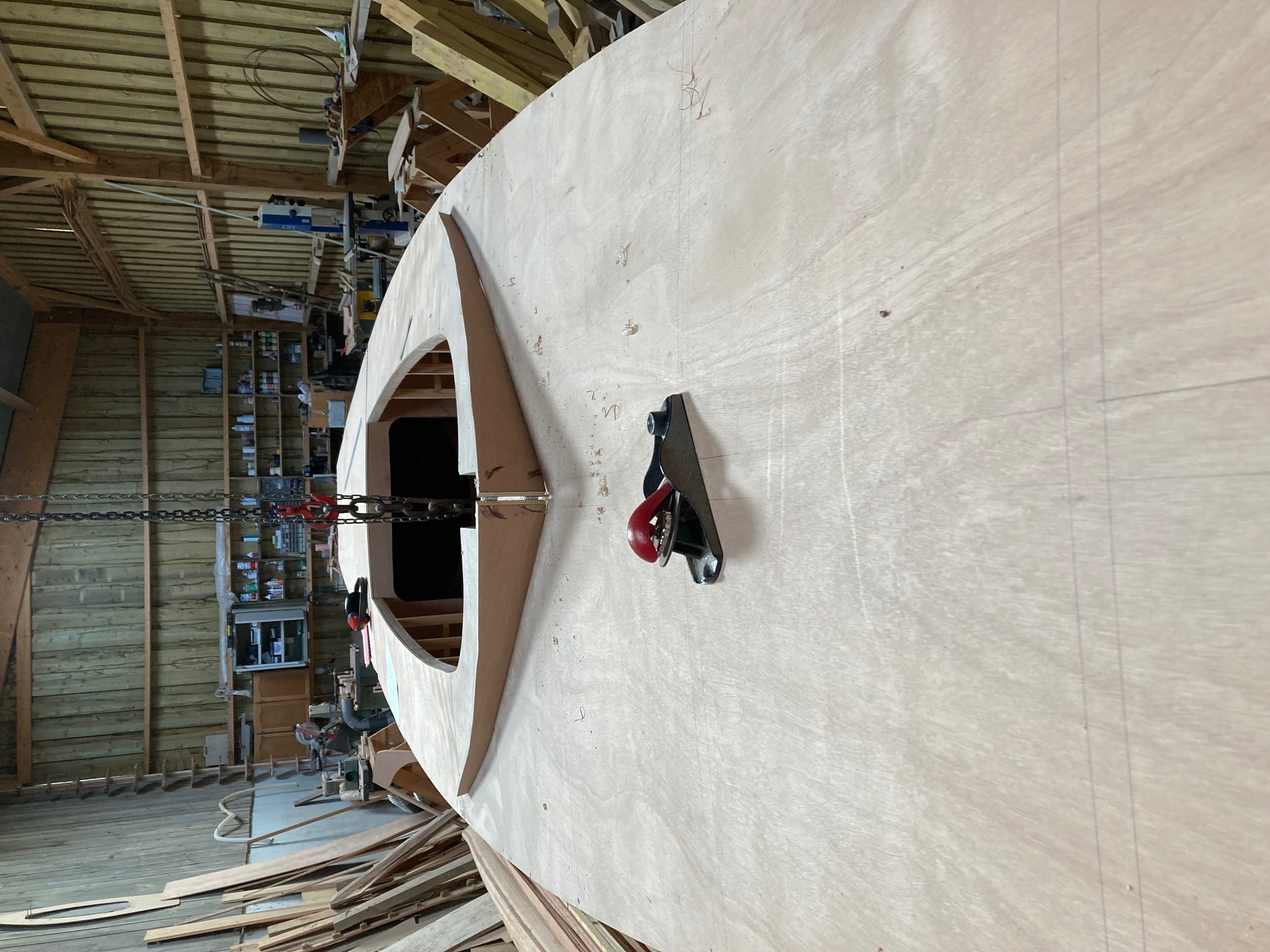

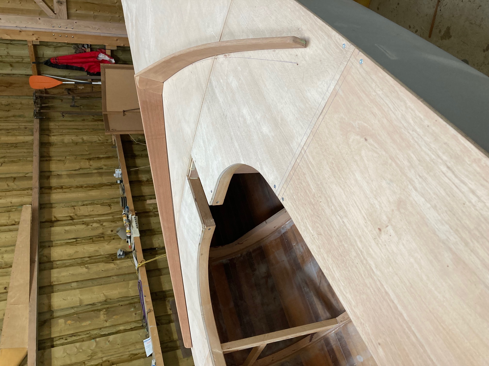

Gabarit du brise-lame. Il demande quelques retouches, mais l'esprit est là.
Tiens, j'ai le même petit rabot, et c'est mon préféré !

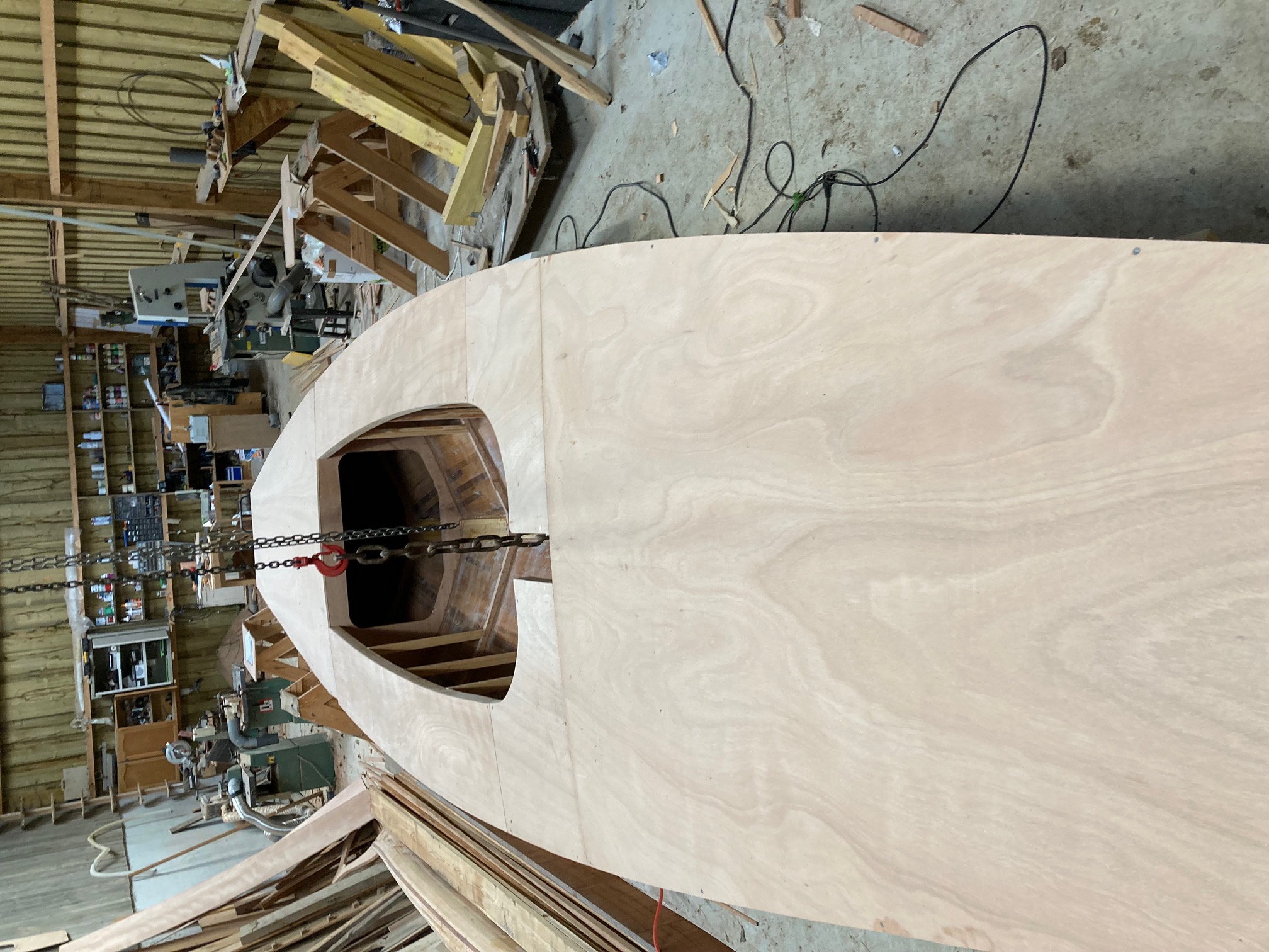

Ça avance !
Encore une fois bravo pour ton efficacité !
Ton travail est un encouragement, ça m'incite à ne pas trop tourner en rond avant de produire !
Ton pont a l'air déjà poncé.
Il me semble que tu avais parlé de lattes de Pin d'Orégon, comme c'est mon intention pour le petit Gorfou, je serais très intéressé par tes réflexions, conseils, fournisseurs etc.

to a écrit : 25 nov. 2021 21:13 Tiens, j'ai le même petit rabot, et c'est mon préféré !
y tout
j'ai au moins 4 ou six rabots dont un veritas et bizarrement c'est cet outil qui me tombe le plus souvent sous la main.

Finalement, je vais latter en mélèze (gros stock d'avance). Le collage sera fait avec de l'epoxy chargé, mais vu les températures... ça risque d’être plus long que prévu... Ce n'est pas grave, il y a d'autres pièces a préparer.
Pour en revenir au rabot, celui sur la photo est top car très polyvalent et agréable en main.
A suivre...

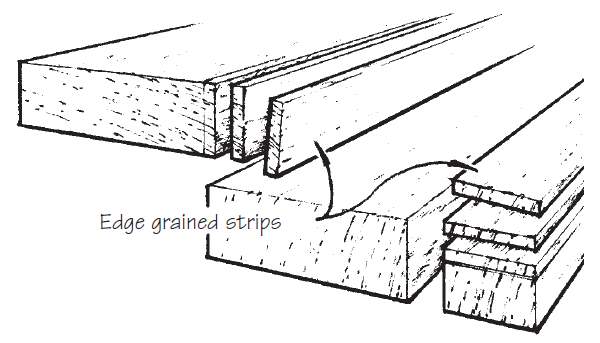

alors çà tombe bien cette décision déclenche une question idiote sûrement :oops: j'ai du mélèze avivé en 38mmx225mm sur 4m
puis-je couper des lattes de 38mm de large ce qui revient à poser la tranche du bastaing sur le pont.
Vu que je ferait des lattes droites je pense faire comme çà.est-ce vraiment idiot :?: :?: :?:
Ça dépend de comment ton bastaing est scié, à plat ou sur quartier
Les lattes de pont doivent être sur quartier, donc deux possibilités.

Lorem Ipsum a écrit : 26 nov. 2021 14:34 Ça dépend de comment ton bastaing est scié, à plat ou sur quartier
merci bien
je vais voir çà mais il me semble que çà va m'arrange
bonne continuation

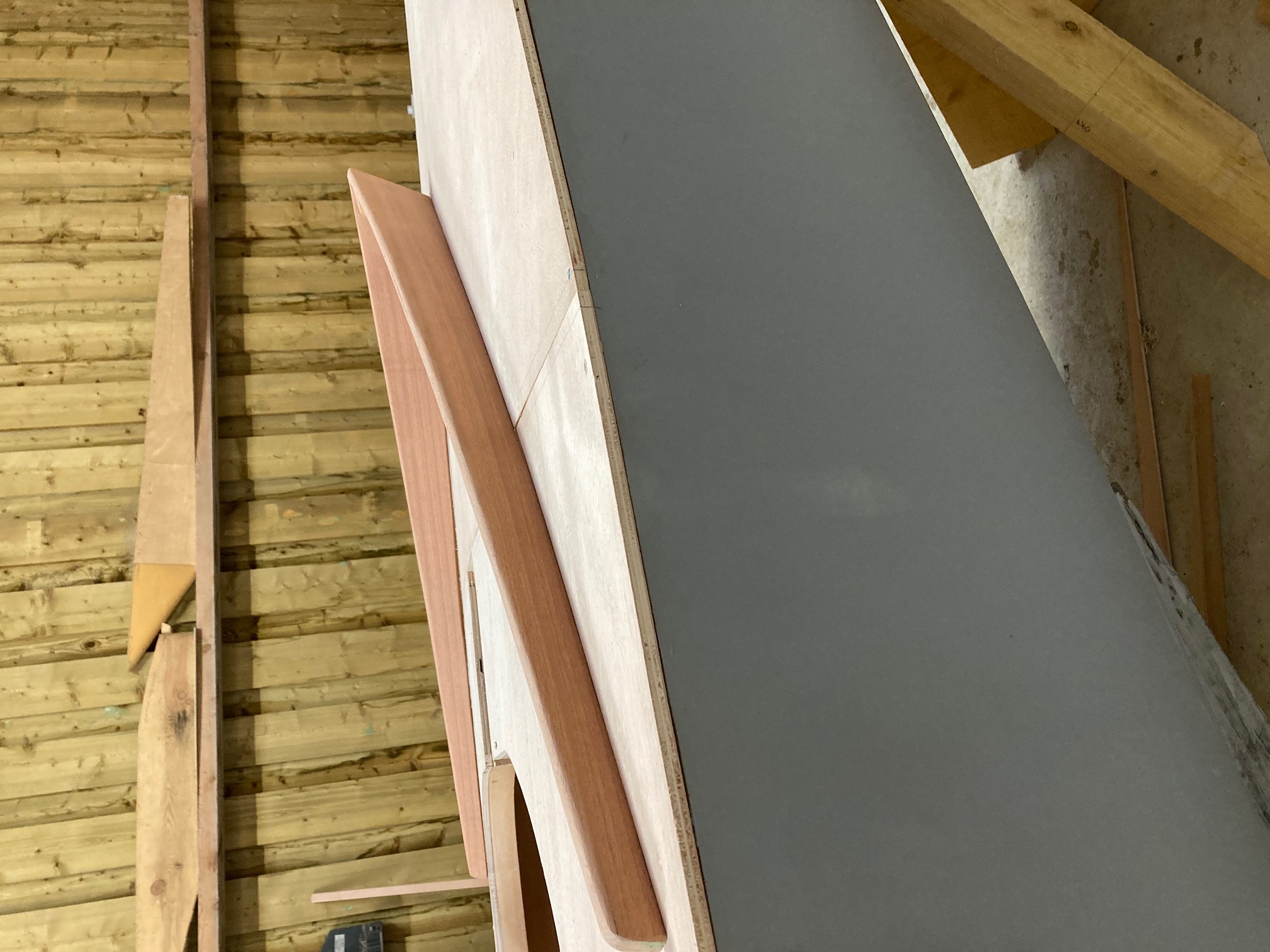

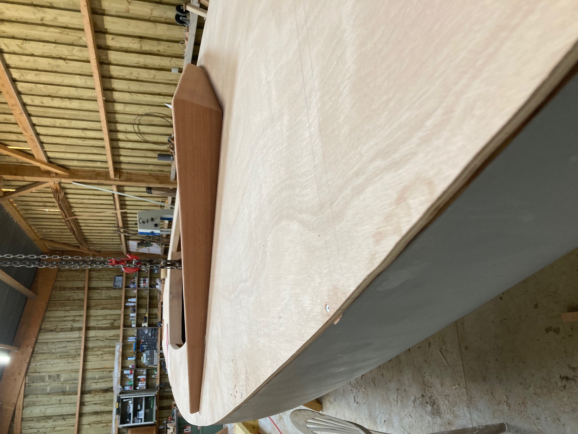

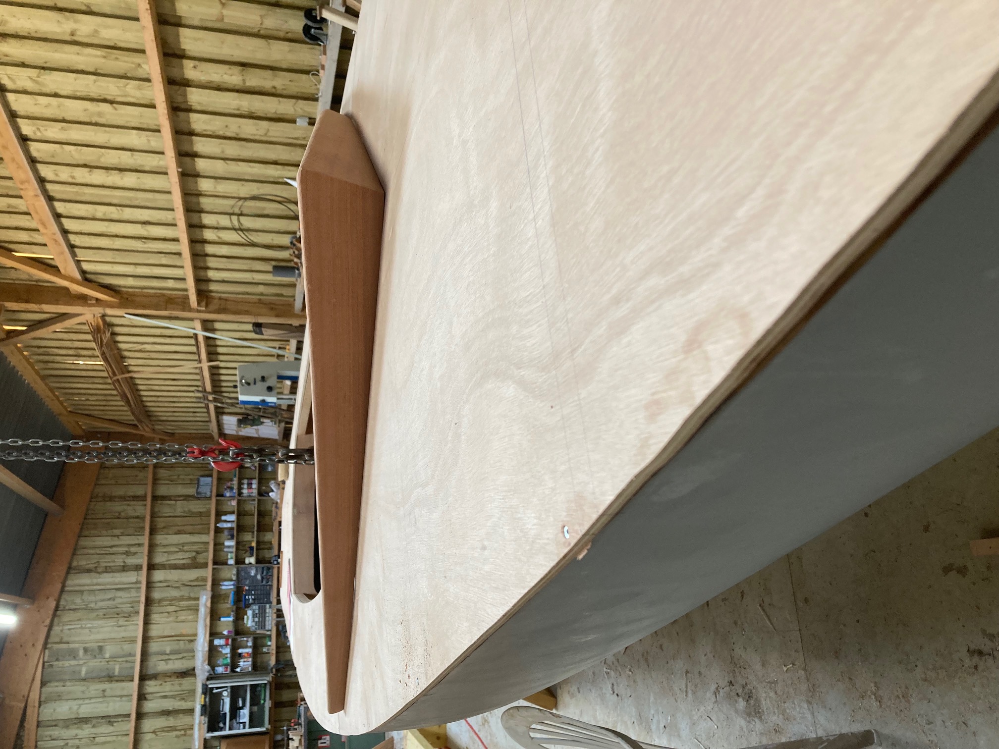

Brise lame définitif en sapelli
