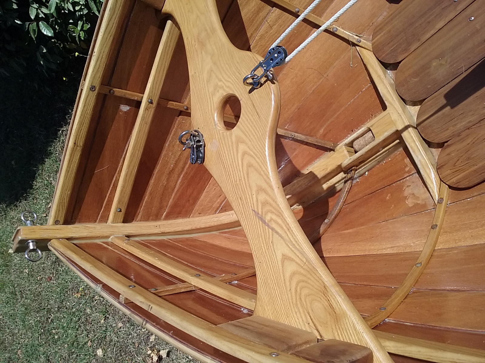

J'utilise ce système sur Emma, ça fonctionne "à peu près" :
https://junkrigassociation.org/resource ... 0brake.pdf
En (beaucoup) plus compliqué :
https://youtu.be/BmvGynZa7F0
Re: le tiknot de marlin
alors pour être paisible avec mon truc en bronze "s'il vous plais pas en laiton
Alors comment çà marche ?
Comme çà Image
là c'est coincé
et là je décoince
allé ça prend un quart de demis nanoseconde :smt005
en comptant l'ouverture de ma main qui tient l'écoute.
JIBI
Messages : 1895
Message non lu par JIBI »
Sur mes deux bateaux ,j'ai installé un bout de sandow assez lâche à poste fixe un peu en dessous de la hauteur de la barre
Je fais un tour mort de sandow sur la barre ... et je peux quand meme, en cas d'imprévu urgent, barrer à la main en forçant sur le sandow .. avant de le dégager complètement .
:smt033 :smt033 :smt033

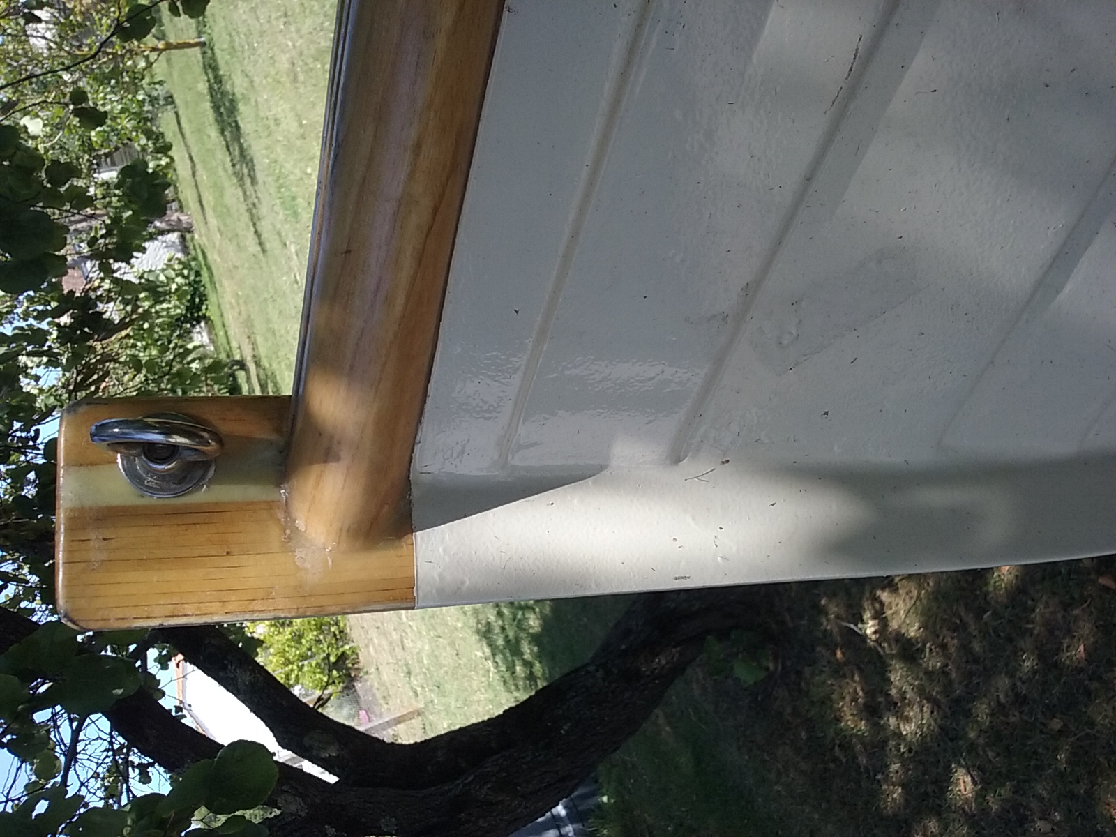

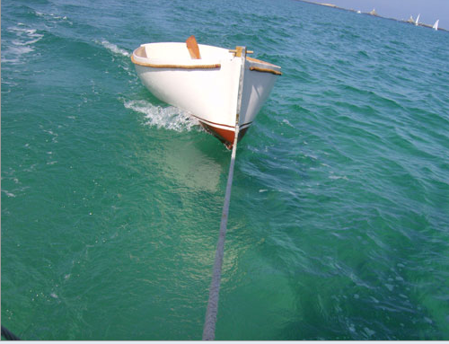

Au chômage, repos dominical oblige, je me demandais si on connait des tiKnots régulièrement remorqués comme le fier Acon d'Ar-Pitalugue?
Si oui, à quel niveau placer le piton à oeil sur l'étrave pour qu'il suive bien ?
On pourrait aussi fixer l'amarre sur le banc de mât en le collant aux clins ? (les 3 bancs sont démontables pour une transformation en lit d'enfant un jour)
Si non, renforcer l'avant, avec une guirlande soudée à l'epoxy ?
Ou bien, abandonner l'idée de l'annexe pour ne pas le casser. Les pneumatiques sont faits pour ça.
Ce serait pourtant bien de pouvoir le remonter facilement à bord mais il faudrait un portique, des bossoirs et je n'en suis pas là.
Santé :tchin:
Sur le mien que j'ai remorqué quelques fois derrière mon Aquila, le piton à œil de remorquage traverse l'étrave et la contre-étrave au ras de l'eau. Il ne faut pas hésiter à le brider pour soulager l'avant.
Une guirlande à l'avant est prévue au plan il me semble.
Pour éviter les embardées, je mettais un bout' au plus large du banc avant des deux côtés repris sur le remorqueur au plus large du tableau arrière.
L'anneau de remorquage doit être placé le plus bas possible sur l'étrave.
Le but est de faire lever le nez pour éviter que l'annexe remorquée parte en zig-zag.
Plus la remorque est courte et mieux ça va.
Faut juste prévoir un pare battage ou qqchose de similaire pour les freinages d'urgence.

L'anneau de remorquage doit être situé au ras de l'eau ...bateau à l'arrêt .
Prévoir un LARGE anneau avec, surtout, une contre-plaque en inox qui reporte la traction sur l'ensemble étrave/contre-étrave..bien preferable a une très forte rondelle .. le tout en bon inox .... of course.
Comme les pitons traversants sont généralement assez longs on peut aussi -- a l’intérieur --- greffer un autre boulon -sur rondelle - avec une oreille (toujours inox) bien soudée sur le-dit boulon qui sert naturellement à y amarrer le câblot de l'ancre !! Toujours à poste .
Si les lisses et clins sont convenablement epoxifiés la traction sur l'étrave se repartira naturellement sur toute la structure de bateau.

Oui anneau au raz de l'eau pour bien dégager l'étrave, et si ton teuf-teuf Mââââzout le permet :roll: , dès 5 Nds tu vois de jolis départ au surf 8)
