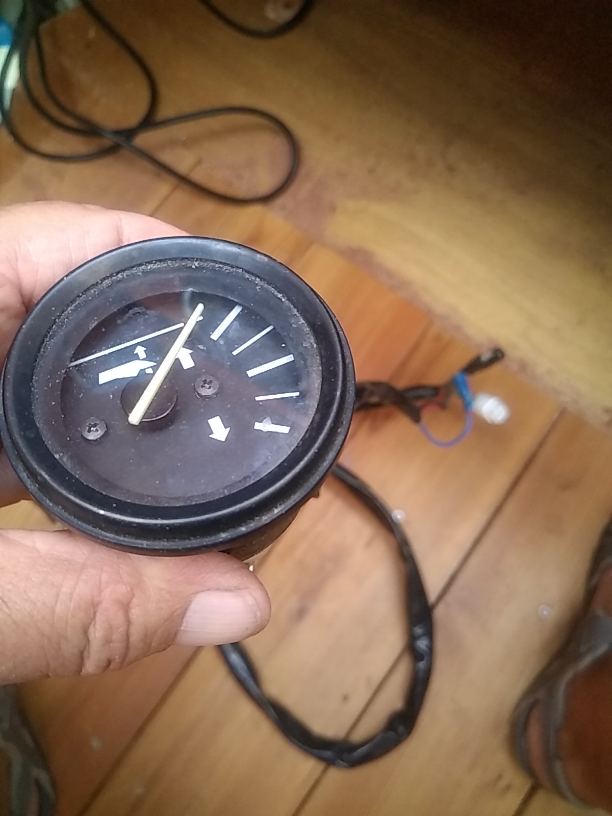

encore un problème de moins alors le problème, le voici. C 'est quoi Cà et çà sert à quoi je pense à une jauge à essence mais j'ai une nourrice que j'ai eu gratosssssss sur laquelle on ne peut pas mettre une jauge reliée au tableau.
donc soit j'achète un réservoir qui accepte une jauge, ou je me passe de jauge!
- Messages : 3530
C'est pas une jauge, c'est un afficheur pour le trim. Correcteur d'assiette, quoi.
Si tu n'as pas de trim, mets-le sur le bon coin coin, il ne te servira à rien.

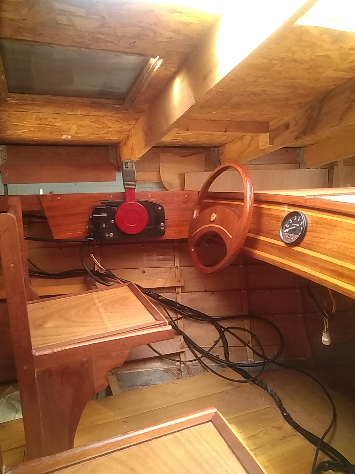

Tu vas sûrement mettre ta nourrice accessible mais facilement fixable au bateau et démontable pour la remplir. Alors pas besoin de jauge, tes yeux vont suffire.
Va falloir planquer tout ce réseau de fil, ça dénote par rapport au reste.

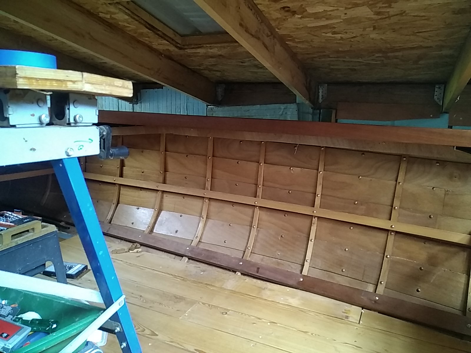

ma façon à moi de combattre ce type de truanderie "je rentre le BATO dans mon jardin ( tient je n'ai jamais entendu quelqu'un se plaindre de vol de carburant en Corse sans doute que les petits stooteristes savent que les Corses n'ont pas d'état d'âme çà pousse à la sagesseGwengolo a écrit : 20 août 2023 20:18Euh... oui... mais bien cachée quand même : ici le jeu, c'est d'aller vider les réservoirs des bateaux (la nuit) pour remplir ceux des scooters...![]()

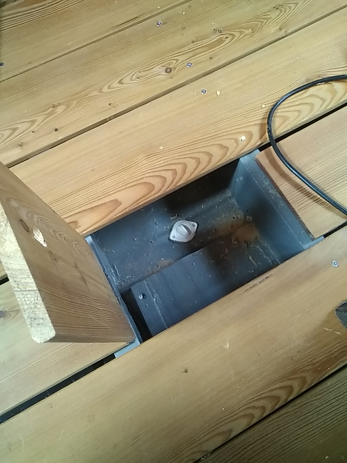

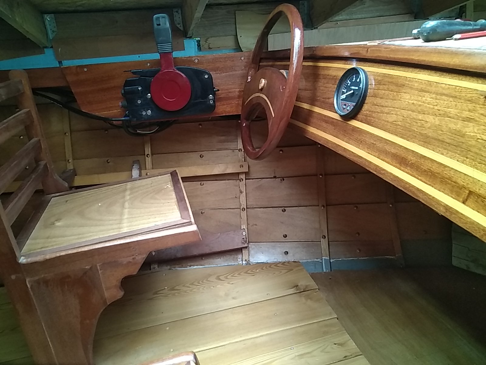

et puisqu'on parle de cacher, j'ai joué à cache câble mais ce n'est pas une réussite pas plus que la trappe de vidange.
mais j'aurai tout l'hivers pour fignoler mon dinghy louis XVI
beau travail de cache cache
Tu n'oublieras pas de remettre le nable de vidange en place avant de mettre à l'eau.
Ça fait désordre et du bruit dans le landerneau (comme ça en a fait dans le ploumanac'h de Mirmily

sinon j'ai vu que beaucoup de gents comme nous construisent des batossss avec du contre plaqué CTBX en lieu et place au CP Marine donc comme mon petit navire à été construit en CP Marine pour la coque, pour les ménagement intérieurs puis-je acheter ce bois qui est somme toute beaucoup moins cher, mes finances commencent à souffrirent.
j'espère que l'aménagement restera à l'intérieur
et peut être devrai-je alors le traité époxy ? avant de le peindre.

Bon, moi je suis un bricolo, d'accord. Mais j'ai toujours construit ou restauré en CTBX.
Bien traité (peinture de bonne qualité ou lasure) ça a toujours tenu.
Un copain m'avait dit que la différence entre le CTBX et le "Marine" c'était le nombre de plis (éventuellement le bois utilisé) mais que la colle était la même.
Un pro ne pourrait pas se permettre de vendre une coque fabriquée en "extérieur", mais pour un amateur cela ne me semble pas déraisonnable...
- Messages : 3530
La seule chose dont on soit sûr dans le ctbx, c'est que la colle est bonne.
Ensuite, le bois, il est plus ou moins adapté à l'usage extérieur. Souvent moins, hélas!
Là où ça coince c'est l'assemblage des plis. Il ne faut ni jour ni que les plis se chevauchent... c'est très décevant la recherche d'un bon ctbx.

donc la réponse à ma question est OUI merciwedell a écrit : 24 oct. 2023 21:51 La seule chose dont on soit sûr dans le ctbx, c'est que la colle est bonne.
- Messages : 3530
Par contre,il faut impérativement le traiter à l'epoxybeurk ou au G4 une fois découpé, particulièrement les chants.
