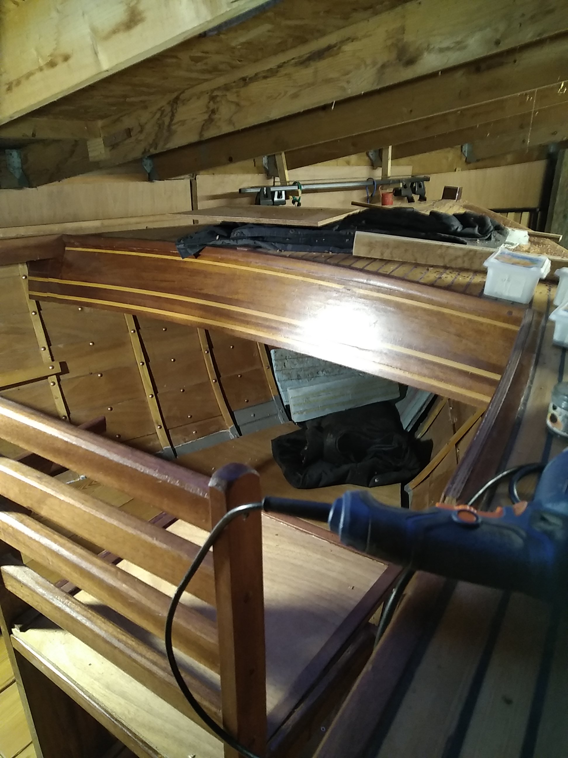

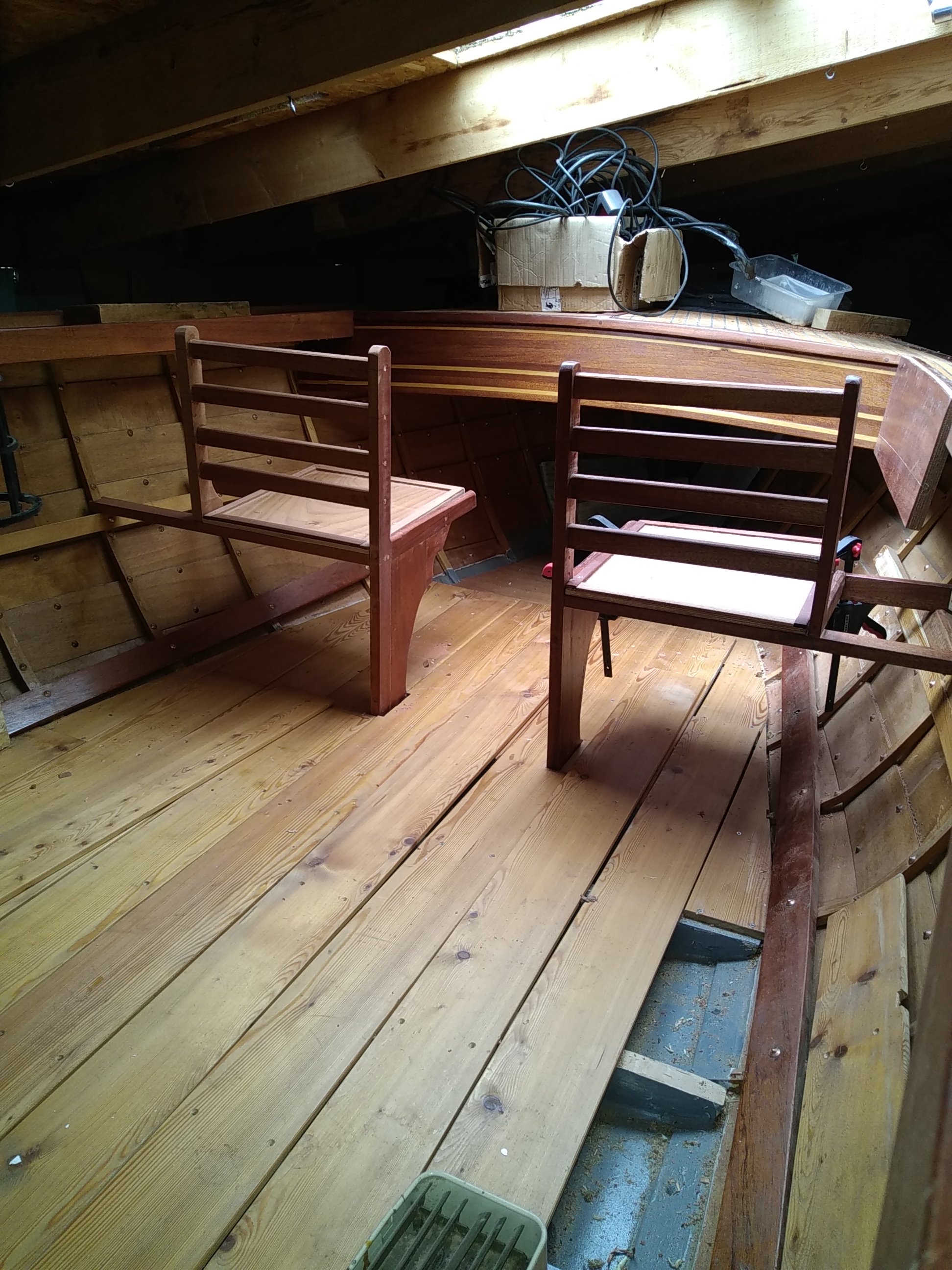

donc juste en image l'évolution de mon canot.
et pendant ce temps je cherche le moyen le plus judicieux pour faire correspondre le tout. mais suspense :oops:

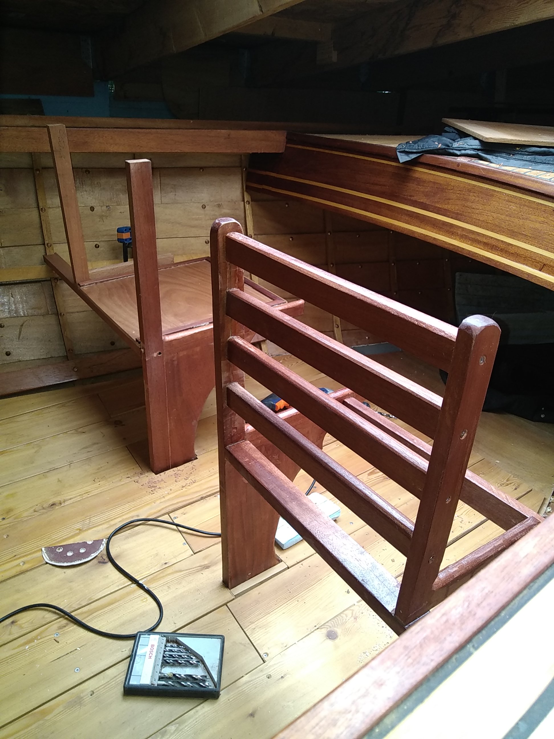

Joli travail.
Juste une réflexion (comme ça, en passant...) : des dossiers légèrement inclinés vers l'arrière n'auraient pas été plus confortables ?
Messages : 1610
ils le sont mais trop légèrement, question de solidité. une fois collés c 'est trop tard, dommage mais il y aura des coussins (flottants) et tu n'as pas remarqué qu'il y a un léger décalage entre le siège du pilote et celui du passager :?:
Messages : 2353
Marmotte a écrit : 06 mars 2023 15:23 tu n'as pas remarqué qu'il y a un léger décalage entre le siège du pilote et celui du passager
Sur la photo, le siège passager semble un moins plus éloigné du "tableau de bord" que celui du pilote. Mais je ne vois pas de différence dans l'inclinaison des dossiers.
Mais les coussins flottant permettront une certaine latitude de position. :wink:
Messages : 3410
En tout cas les sièges sont plus beaux que dans mon église, et pourtant ! :mrgreen:
Quand à l'inconfort éventuel des dossiers, il faut se dire que de toute façon, à pleine balle à 40 Nds contre le vent on ne reste pas beaucoup sur le siège

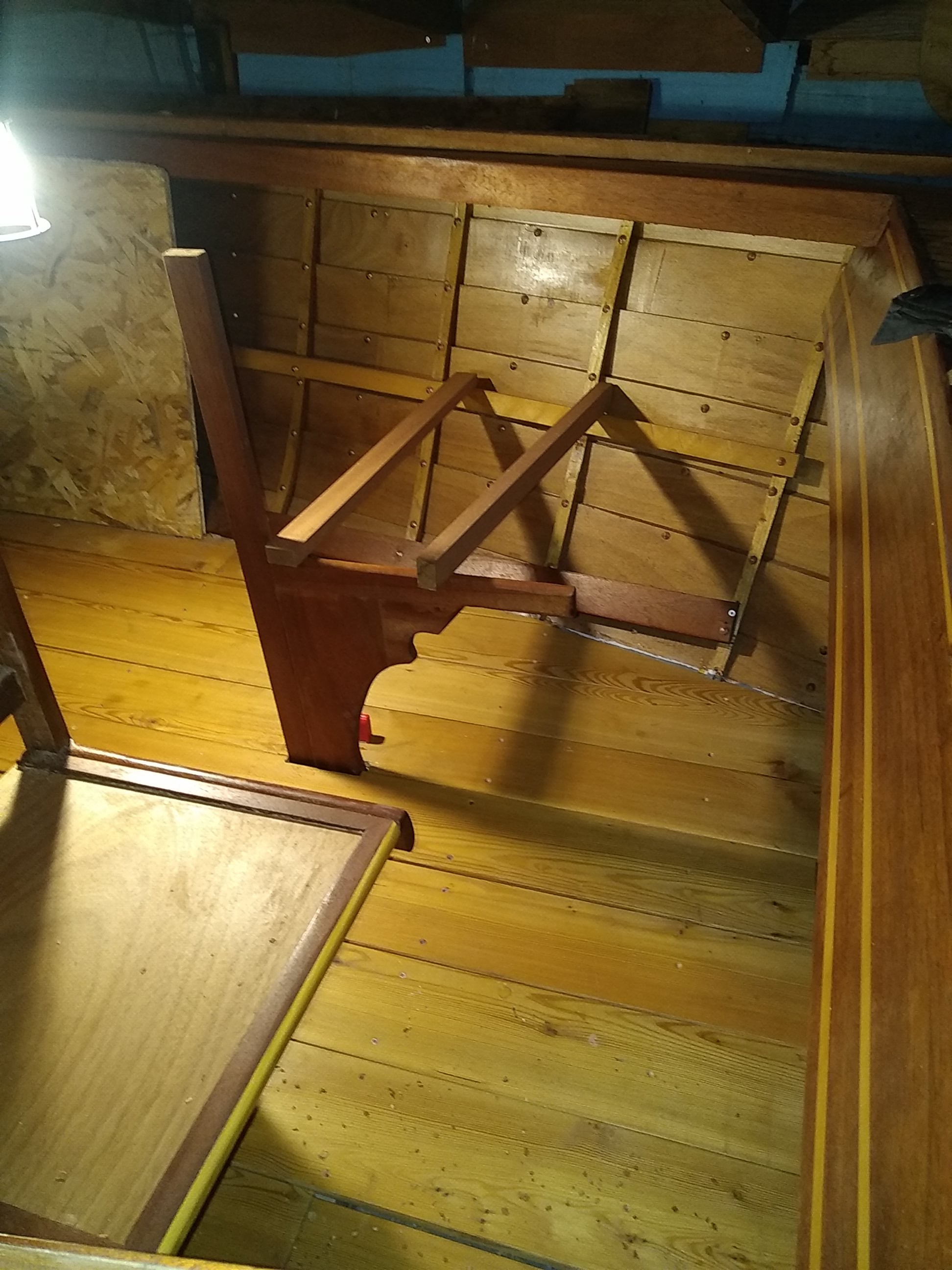

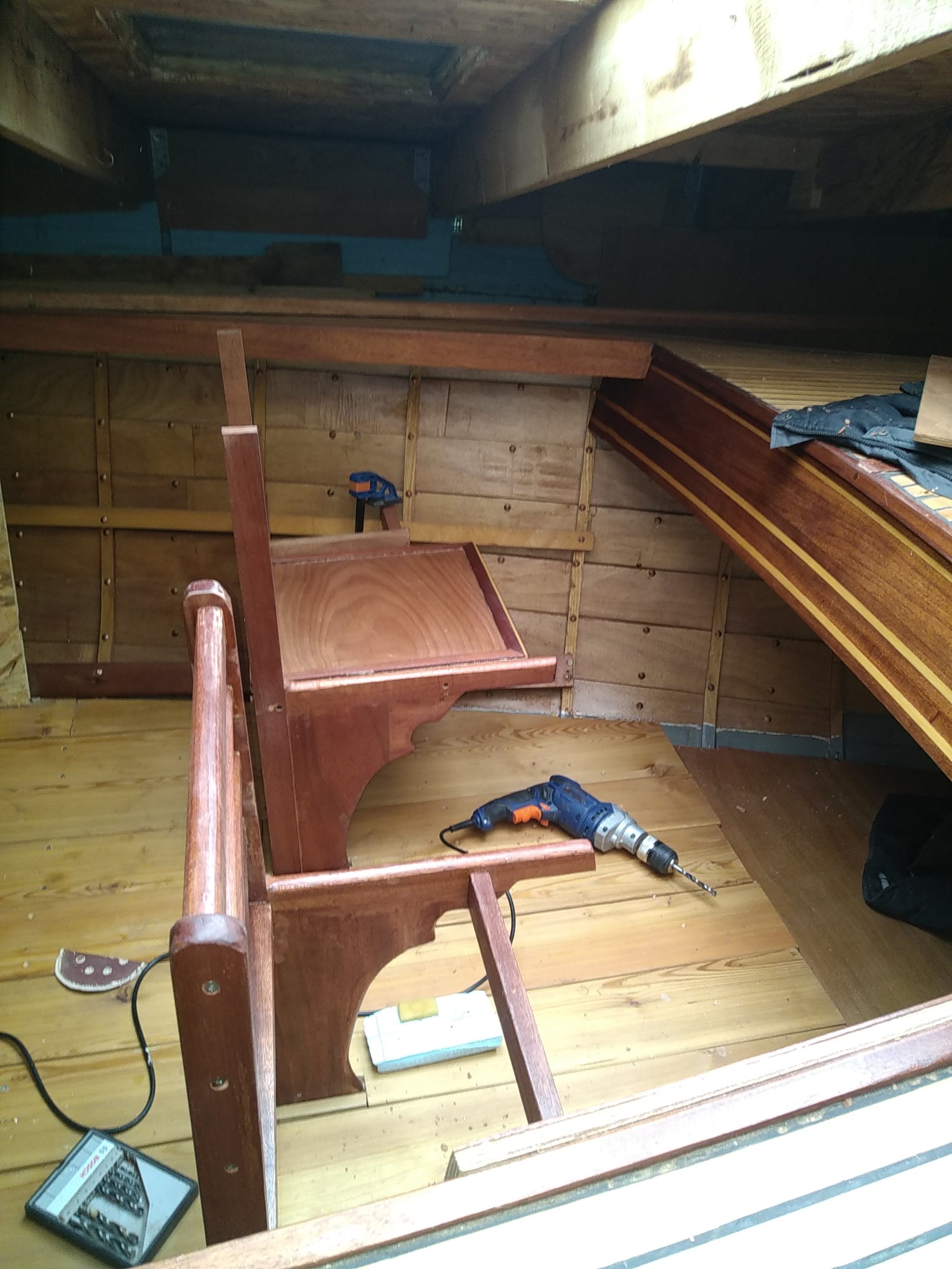

Bon j'ai fini mes prie-Dieu :!: :!: :!: et je vais être obliger d'arrêter encore une fois ma lente construction car je sens les prémisses d'une hernie discale qui revient alors que j'ai encore 3 semaines avant de partir dans MON île :smt005 .
mais je préfère différer la mise à l'eau en Juillet voir en Août ce qui me permettra de travailler debout au soleil .
en fait en ce moment j'ai 1,4 m de hauteur au dessus de ma tête, ce qui fait que je me plis sans cesse pour ne pas me cogner :oops:

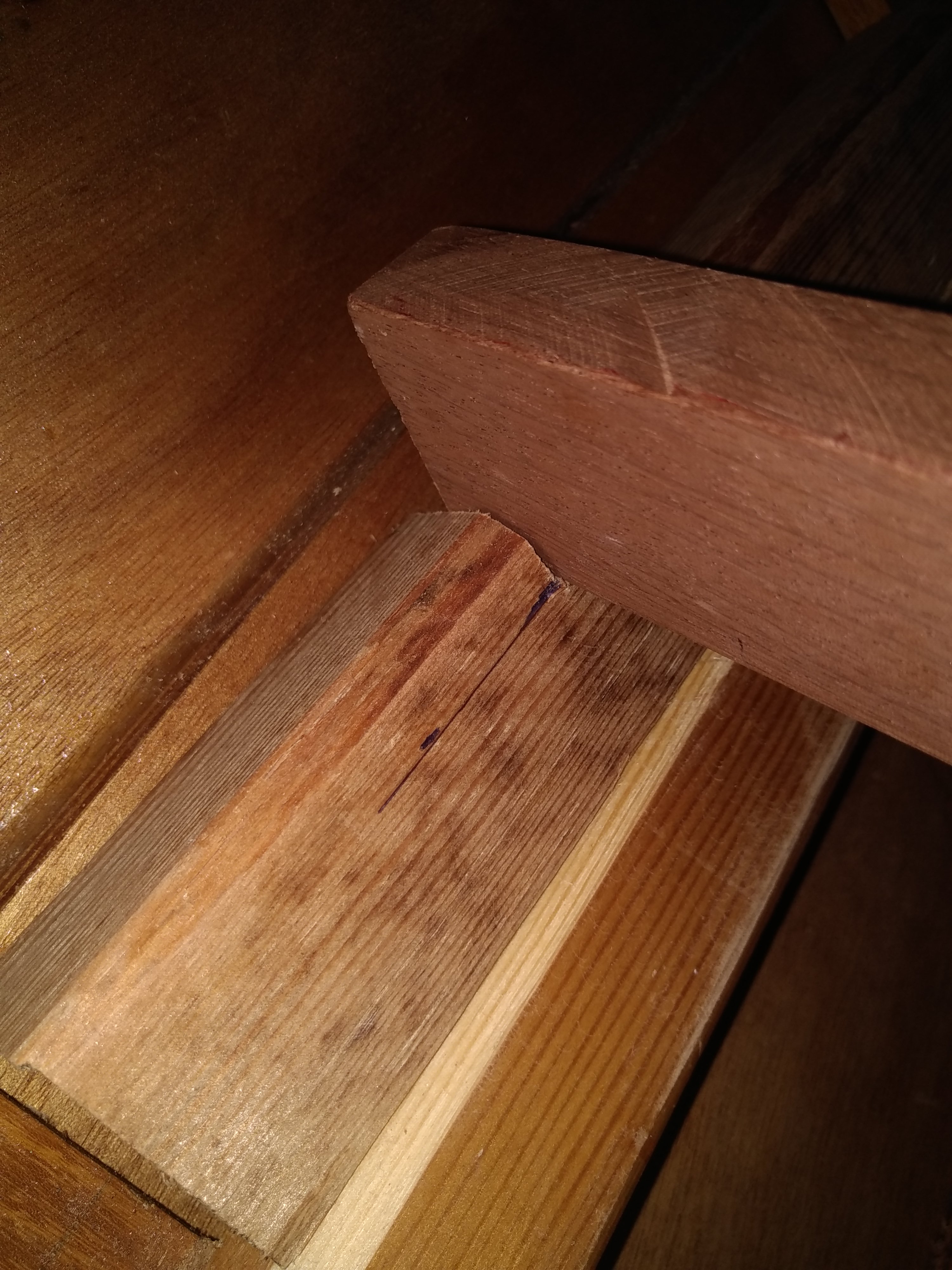

alors en attendant j'ai une question
mes prie-dieu n'ont qu'un pied le deuxième s'appui sur la serre de banc mais ils ne sont pas fixés et suffisamment éloignés de la coque pour éviter les frottements.
j'ai penser poser une sorte de cylindre bloc de fabrication maison, un vulgaire bloc de caoutchouc que je collerait au sika :!:
qu'en pensez-vous
J'aurai fait une encoche dans la barre du banc plutôt que dans la lisse, ça aurait bloqué le banc latéralement sans affaiblir la lisse. Mais c'est trop tard :oops:
Alors tu peux peut-être fixé sous la barre du banc, une cale contre la lisse. Il faut bien les fixer de toute façon, si tu autorises le banc à bouger latéralement ça va finir par faire des dégâts.
Prends soin de ton dos, je compatis à ta douleur en voyant la HSB dans ton atelier :|
Messages : 1610

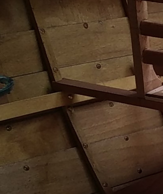

to a écrit : 11 mars 2023 07:52 J'aurai fait une encoche dans la barre du banc plutôt que dans la lisse, ça aurait bloqué le banc latéralement sans affaiblir la lisse. Mais c'est trop tard :oops:
en fait j'ai suivi ton conseil avant l'heure en effet le siège de tribord est fixé dans des cales posées sur la serre de banc l'encoche est là pour conserver le niveau et pour le siège de babord j'ai pratiqué une encoche dans la barre du siège puis posée sur le banc de serre.
et donc les serres de banc je sont pas fragilisées.
maintenant il me reste à fixer tout çà. Comme le plancher aucun bois ne vient toucher la coque il y a deux cm d'espace.
la seule encoche la plus proche est celle qui arrive juste face à une membrure et là je pense que çà ne craint pas trop.
c'est une photo agrandie
mais par la suite je suivrai ton conseil de fixer tout collé vissé sans truc machin cylindre-bloc Merci donc

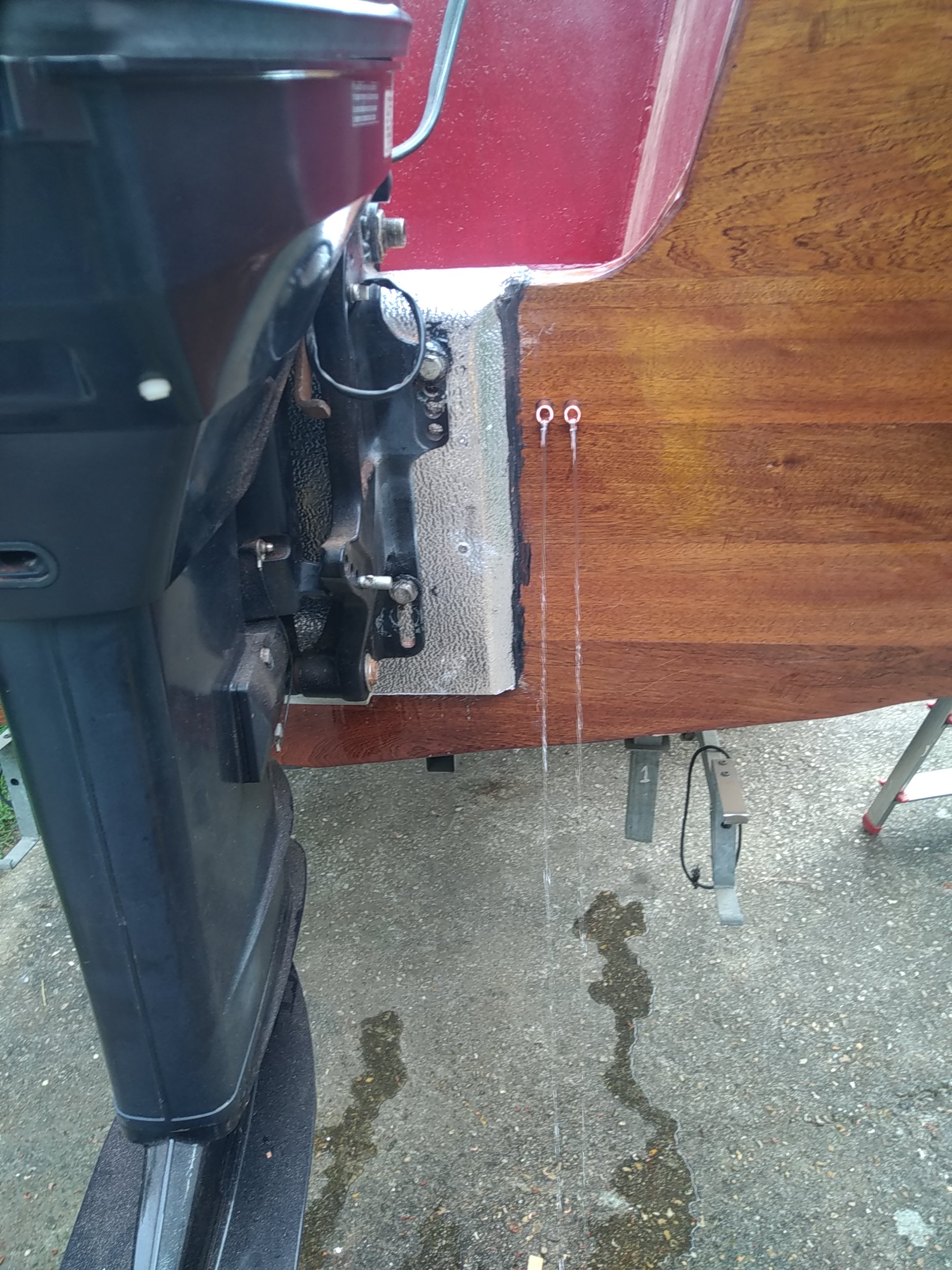

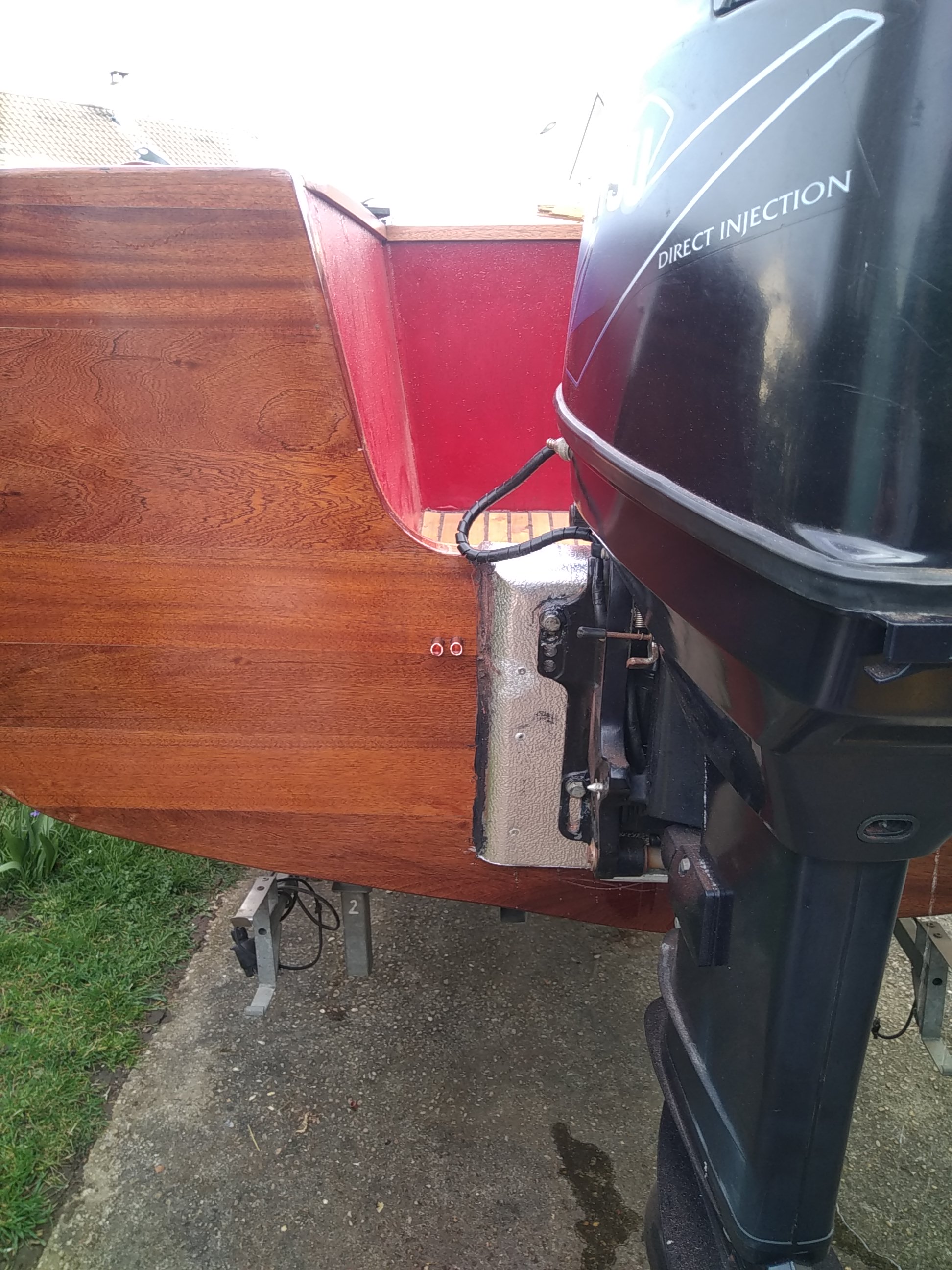

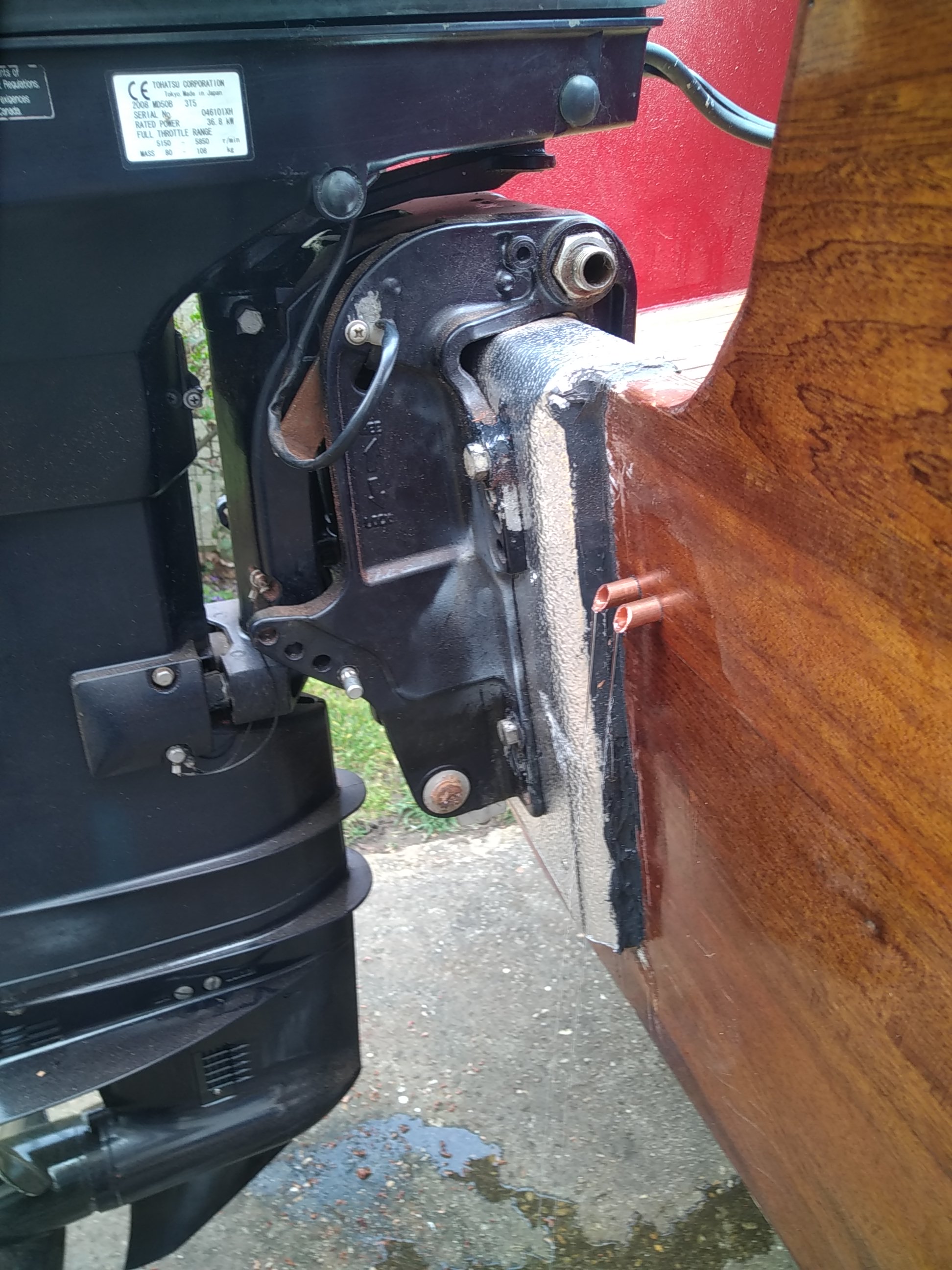

rajout de dernière minute avant de partir pour le village, comme d'autres vont au bled :smt005
Messages : 2353
Les deux petits tuyaux, c'est parce que la "pissette" de refroidissement du moteur s'écoule dans le puits moteur ?
Messages : 3410
En tout cas ça ne doit pas être le bec de la pompe à bière, c'est trop bas !
Messages : 1610
Gwengolo a écrit : 23 mars 2023 15:26 Les deux petits tuyaux, c'est parce que la "pissette" de refroidissement du moteur s'écoule dans le puits moteur ?
:smt018 c'est en cas de vague scélérate qui voudrai humidifier mon intérieur :smt005
Messages : 1610
Padélis-Célakélos a écrit : 23 mars 2023 19:30 En tout cas ça ne doit pas être le bec de la pompe à bière, c'est trop bas !
et pourtant c'est du 12mm de diamètre meilleurs pour une bonne pression :tchin:
[/quote] :smt018 c'est en cas de vague scélérate qui voudrai humidifier mon intérieur :smt005
[/quote]
C'est bien pourquoi il vaudrait mieux mettre le moteur dans la pointe avant ! J'y vois deux avantages : d'abord il serait au sec, bien à l'abri des vagues et ensuite la répartition des poids serait bien meilleure sans compter que couché sur le côté, il ne risque pas de fonctionner !
:smt033
