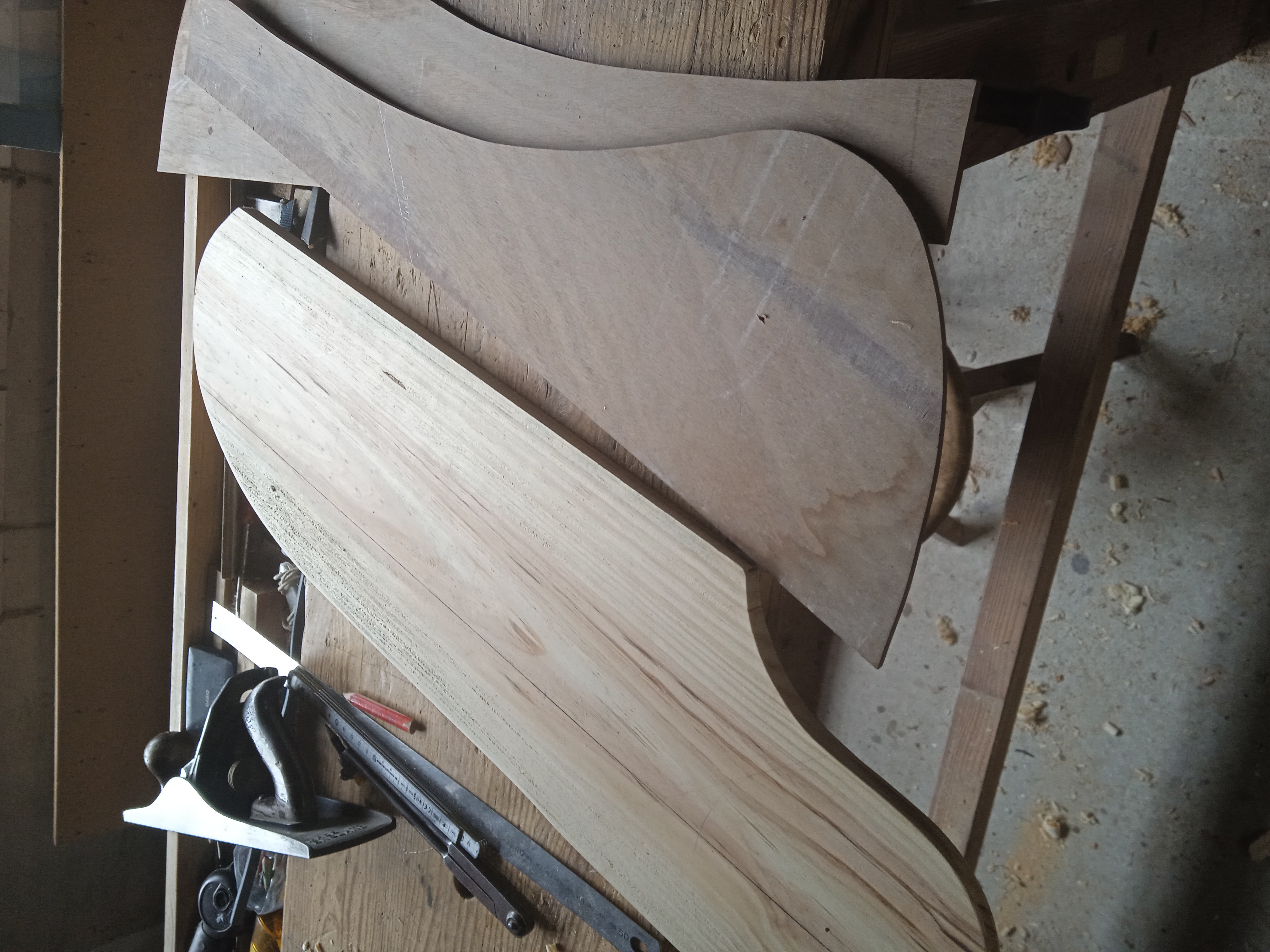

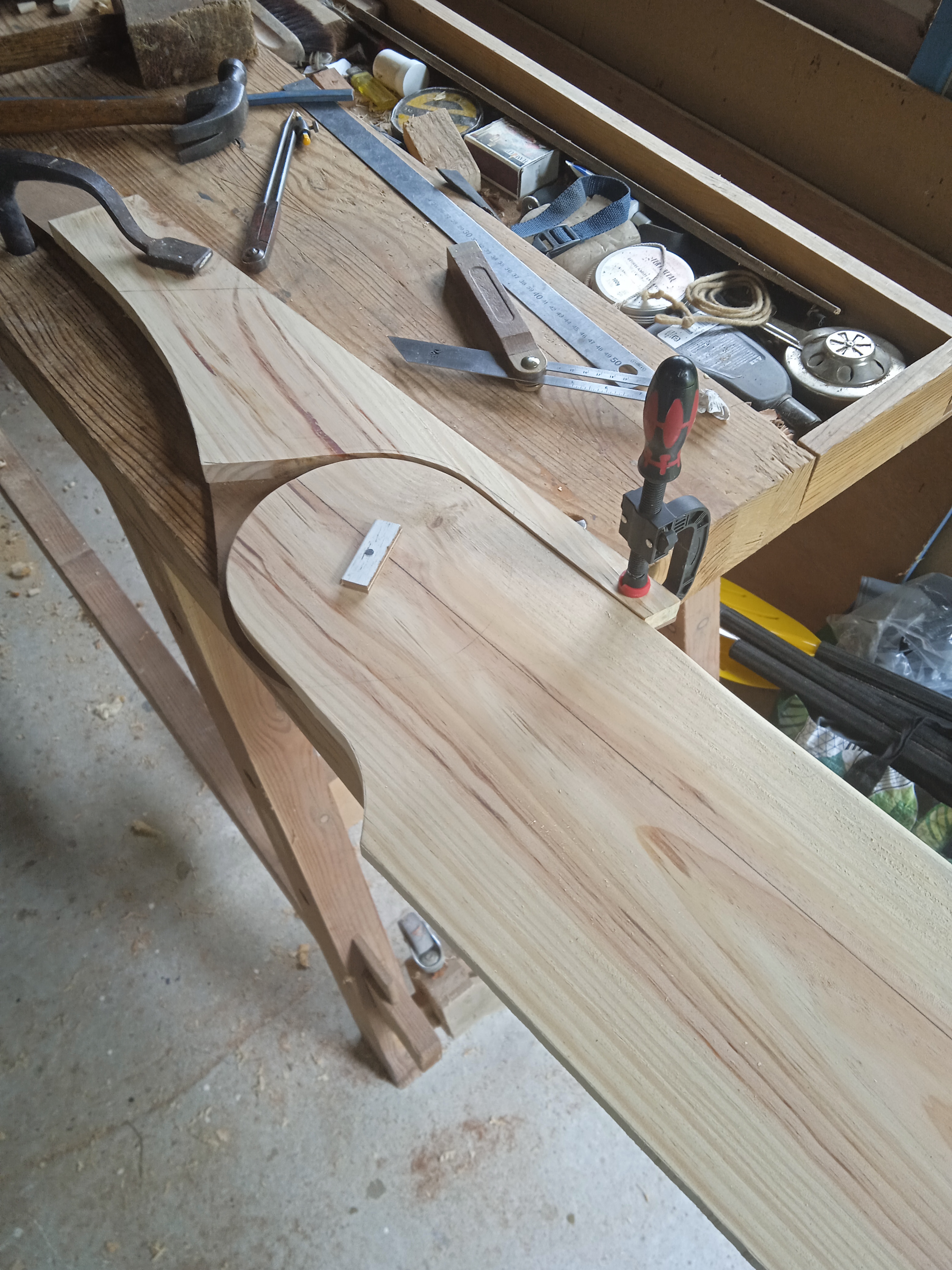

Après le ratage du mois de mai, je n'étais pas trop disponible pour une autre version mais en revenant d'Irlande fin Juin ( Oui, moi aussi, j'y étais même si je n'ai rien vu) j'ai décidé de m'y remettre.
Donc, safran relevable et barre à tirette. Avec des chutes, bien sûr.
Ferrures maison. Je commence à être court en chutes de 2 et 3mm.

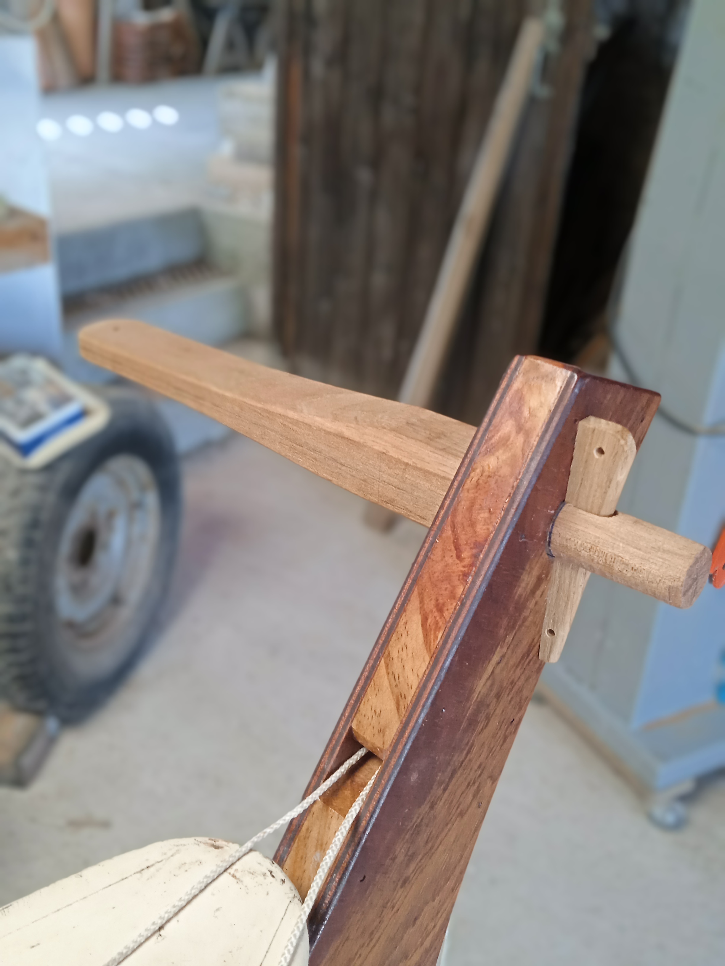

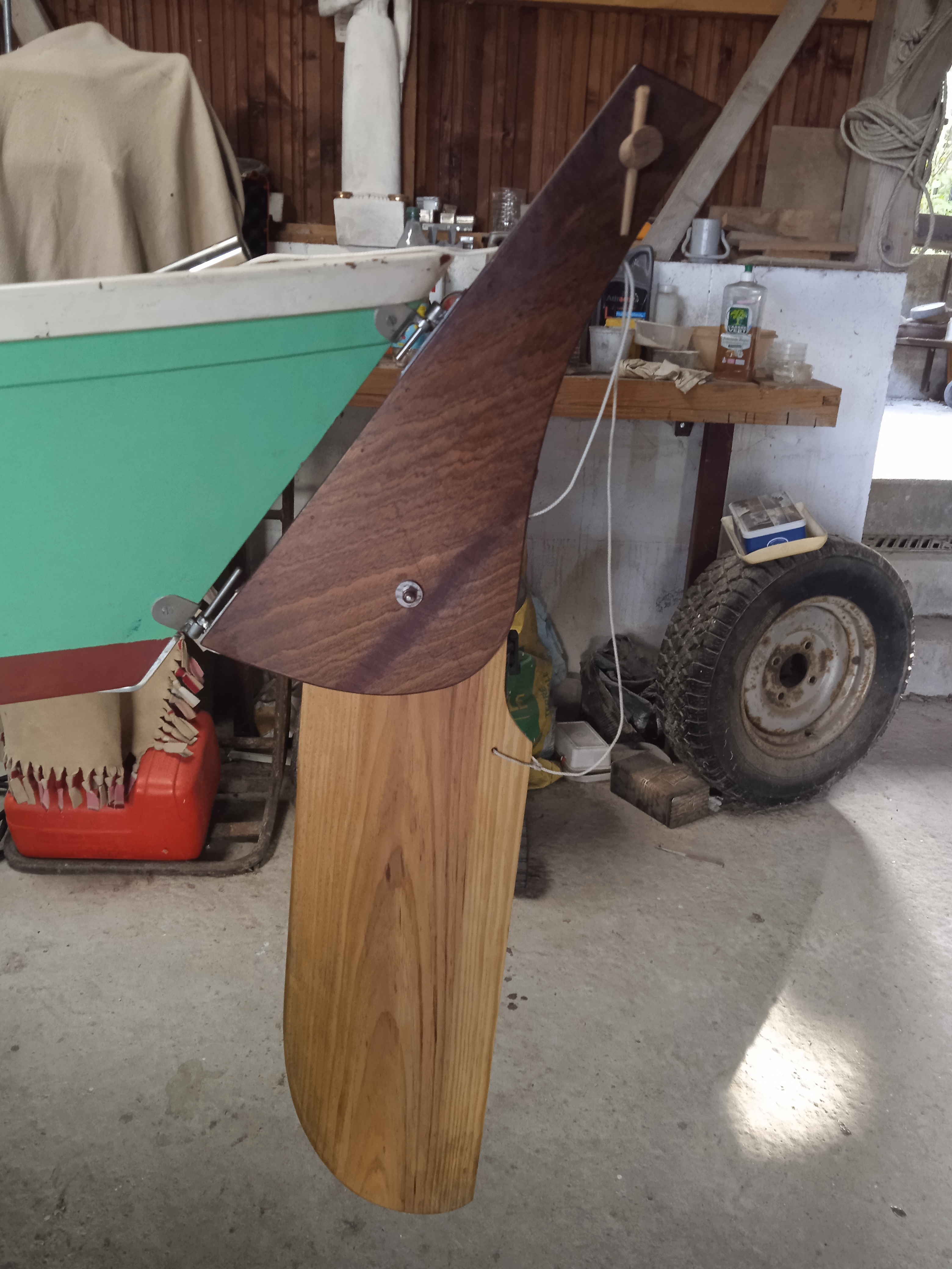

Il reste à faire un taquet pour empêcher le gouvernail de sortir de ses ferrures et l'articulation de la tirette sur le palonnier.Si vous avez des idées pour ça, je suis preneur. :idea:
Messages : 3427
Re: Le retour de la barquette
wedell a écrit : 08 juil. 2026 10:21 Il reste à faire un taquet pour empêcher le gouvernail de sortir de ses ferrures et l'articulation de la tirette sur le palonnier.Si vous avez des idées pour ça, je suis preneur.
Pour empêcher les aiguillots de sortir des fémelots, le même système que sur les dériveurs :
Une simple lame d'inox fin un peu ressort fixé sur le gouvernail et qui vient frotter sur l'aiguillot.
Il faut la pousser un peu avec le doigt pour sortir le gouvernail
C'est la petite pièce rouge sur mon Krobar vraiment fait en mode la rache :D
Messages : 2404
Pareil que Padélis : c'est le système qu'il y a sur les Optimists, 420, 470, etc...

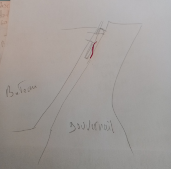

Pour empêcher le safran de se barrer... le mien ( sur ILUR toujours en construction) le tableau AR est équipé de 2 boucles inox entre les quelles est gréer une autre boucle inox sur le safran .... Le tout largement échancré avec plein de jeu !! :smt004 :smt004 :smt005 :smt005 :smt013 :smt014 :smt014 :smt015 :roll: :smt065 :smt114
:smt033 :smt033 :smt033
Messages : 3673
Ben moi je ne visualise pas la chose :roll:
Messages : 3538
Fais nous un croquis, Jibi, ou une photo :smt026 :smt026 car là, c'est pas clair. :smt017
