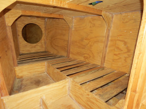

Bon ... canicules ... orages ... pas facile je viens juste de m'y remettre, grosse journée stratification à l’intérieur.
L'objectif est de fermer la boite, reste le fond du cockpit, poncer enduire et peindre avant fin septembre.

L'espèce de "rond-patatoïde" en haut du bordé, c'est pour protéger celui-ci du frottement d'une dérive extérieure ?

Niet Popov, c'est un renfort pour les cadènes :-)
Je bouine pour rattraper le retard, tout frais cockpit fermé :-)

Je suppose que les drains traversent la coque ? C'est ce que j'avais fait sur Circé, deux tubes de pvc stratifiés puis collés à la coque et au cockpit. Ça n'a pas bougé :smt023
