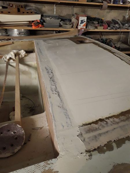

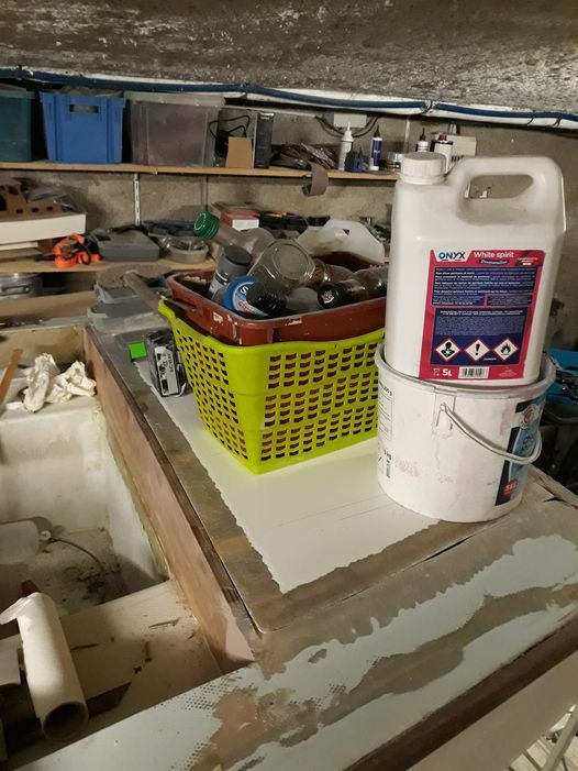

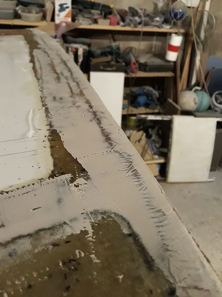

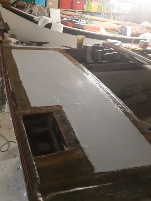

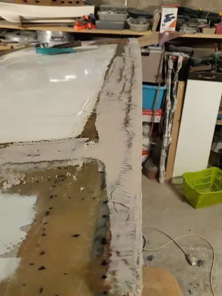

Après un coup d'aspi dans le caisson, collage de la plaque en tartinant de Sika le dessus des barrots. Puis, une fois la prise effectuée, stratification des coutures et une fois la résiné sèche, on attaque les finitions : ponçage et passes de mastic !
