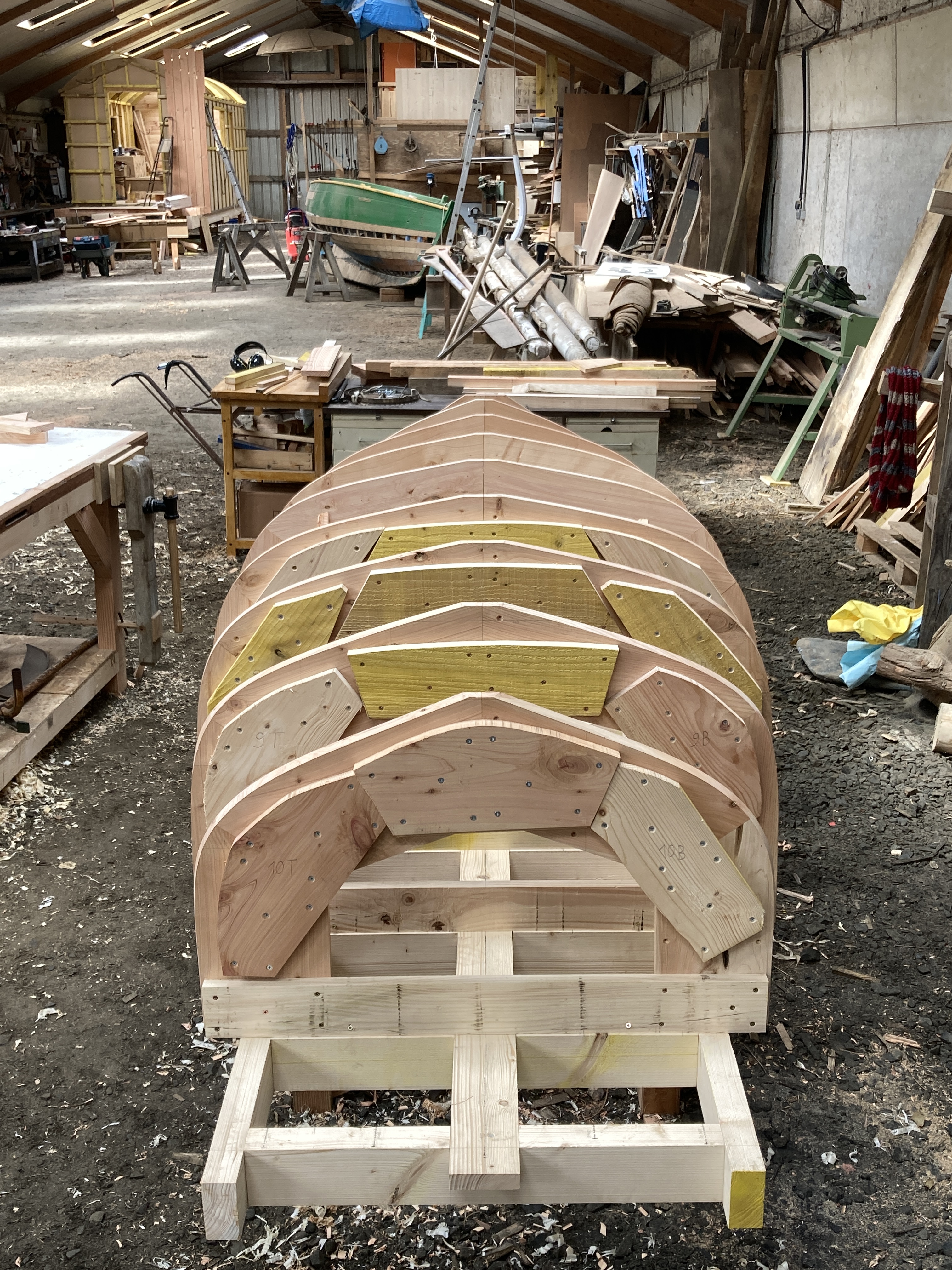

Je commence la construction d'une petite annexe à clins de 3,50m. C'est un plan Herreshoff, le Columbia dinghy. Pour l'instant j'ai dessiné l'épure et j'ai fixé les gabarits de couple au chantier.

les gabarits de couple sur le chantier

le chantier c est du costaud :smt023

Chouette atelier, il y a de la place pour beaucoup de projets !
