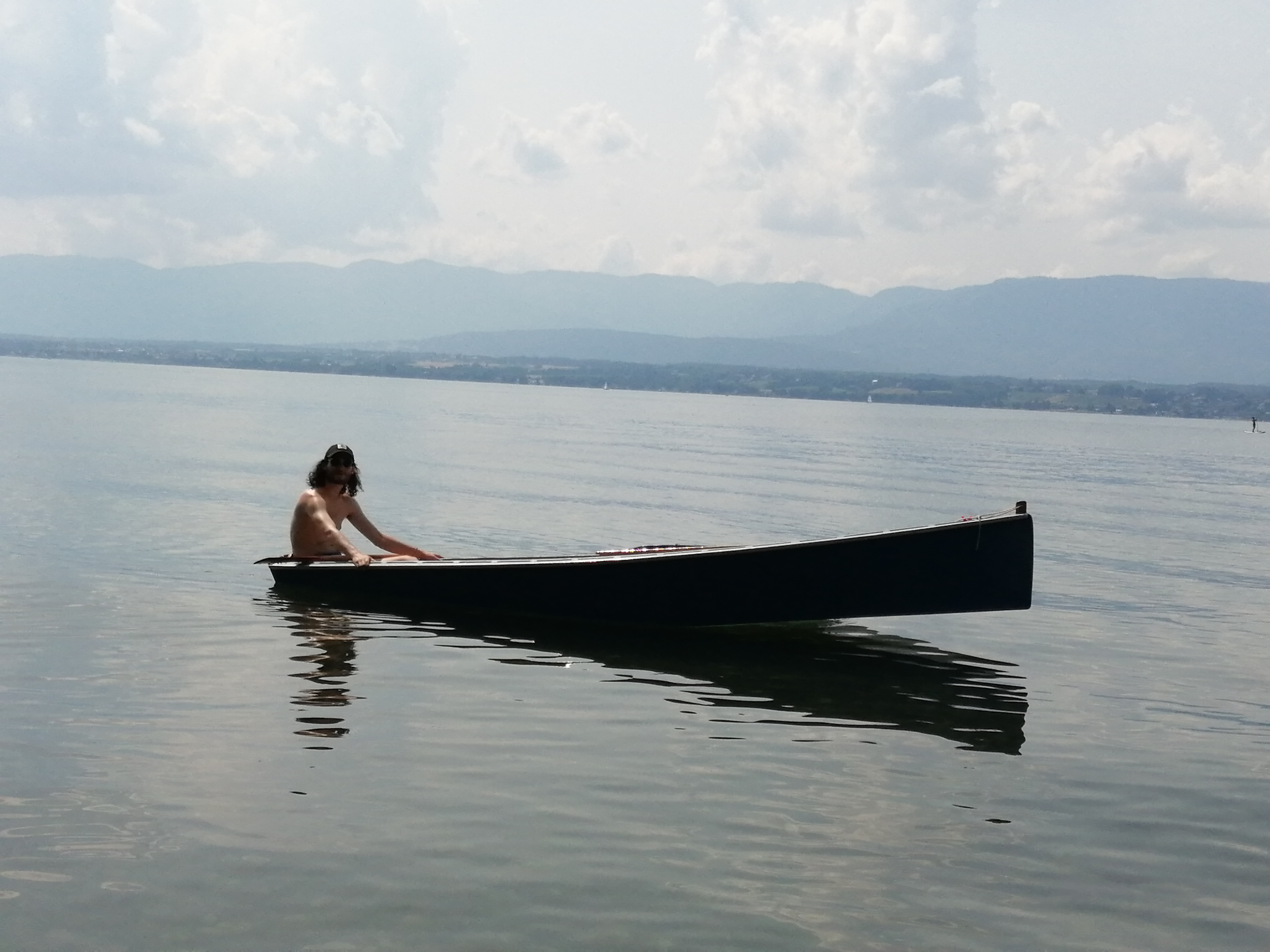

Salut,

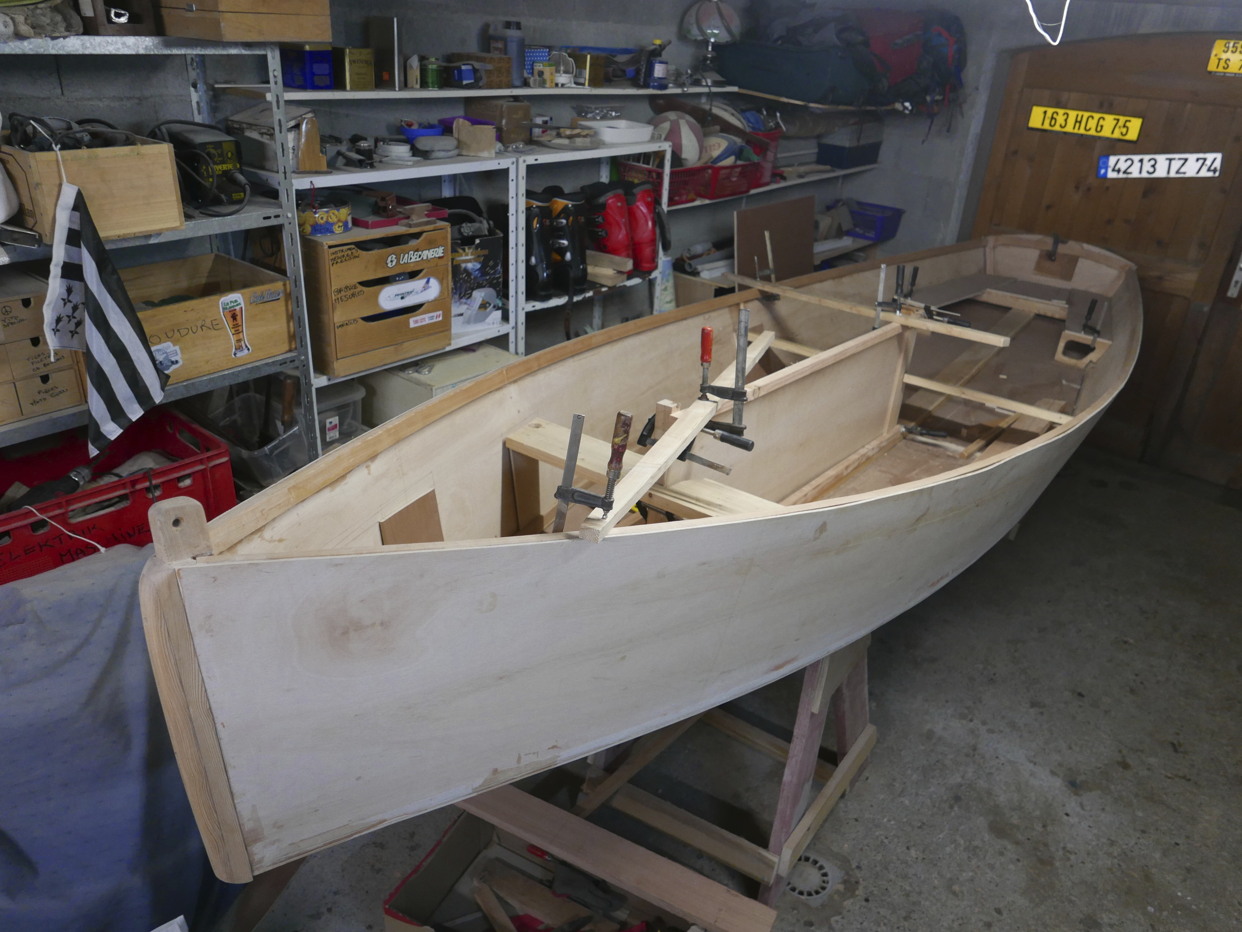

Quelques photos de mon nouveau canote. Un sharpie 14, ( 4m20) réalisé d'après les infos du livre " the sharpie book". contreplaqué et époxy, une construction facile mais un peu fastidieuse quand au ponçage de l'époxy! le bateau navigue depuis quelques mois et marche bien. rapide par petit temps, et plutot stable pour un si petit engin. il emporte trois personnes , mais c'est un peu serré aux épaules...
pour le moment, il est basé sur le lac Léman, mais devrait découvrir l'eau salée au printemps. si vous voulez des infos, n'hésitez pas à m'envoyer un petit message.
bonne soirée HG.

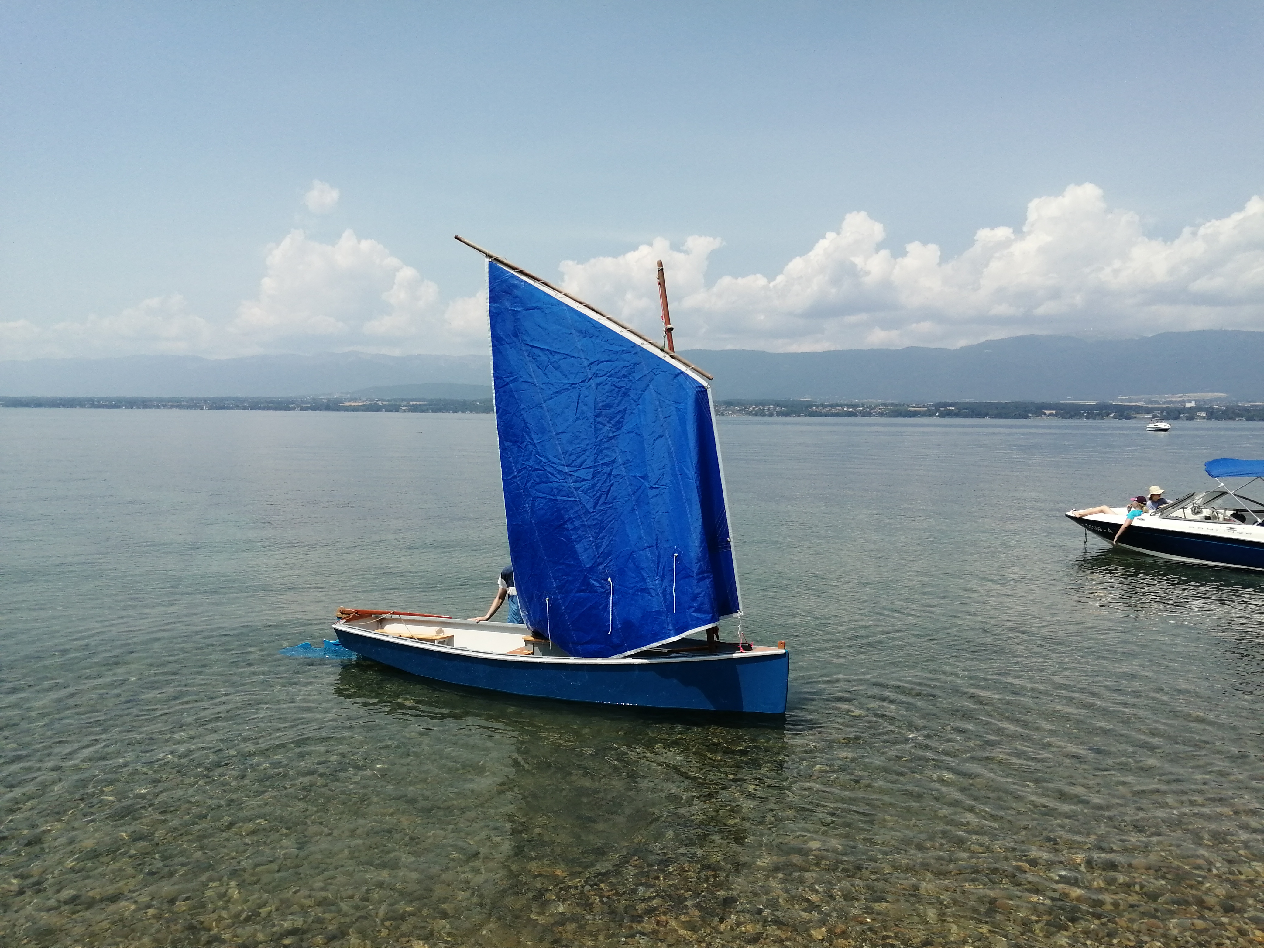

vrai voile- aviron
vrai voile- aviron

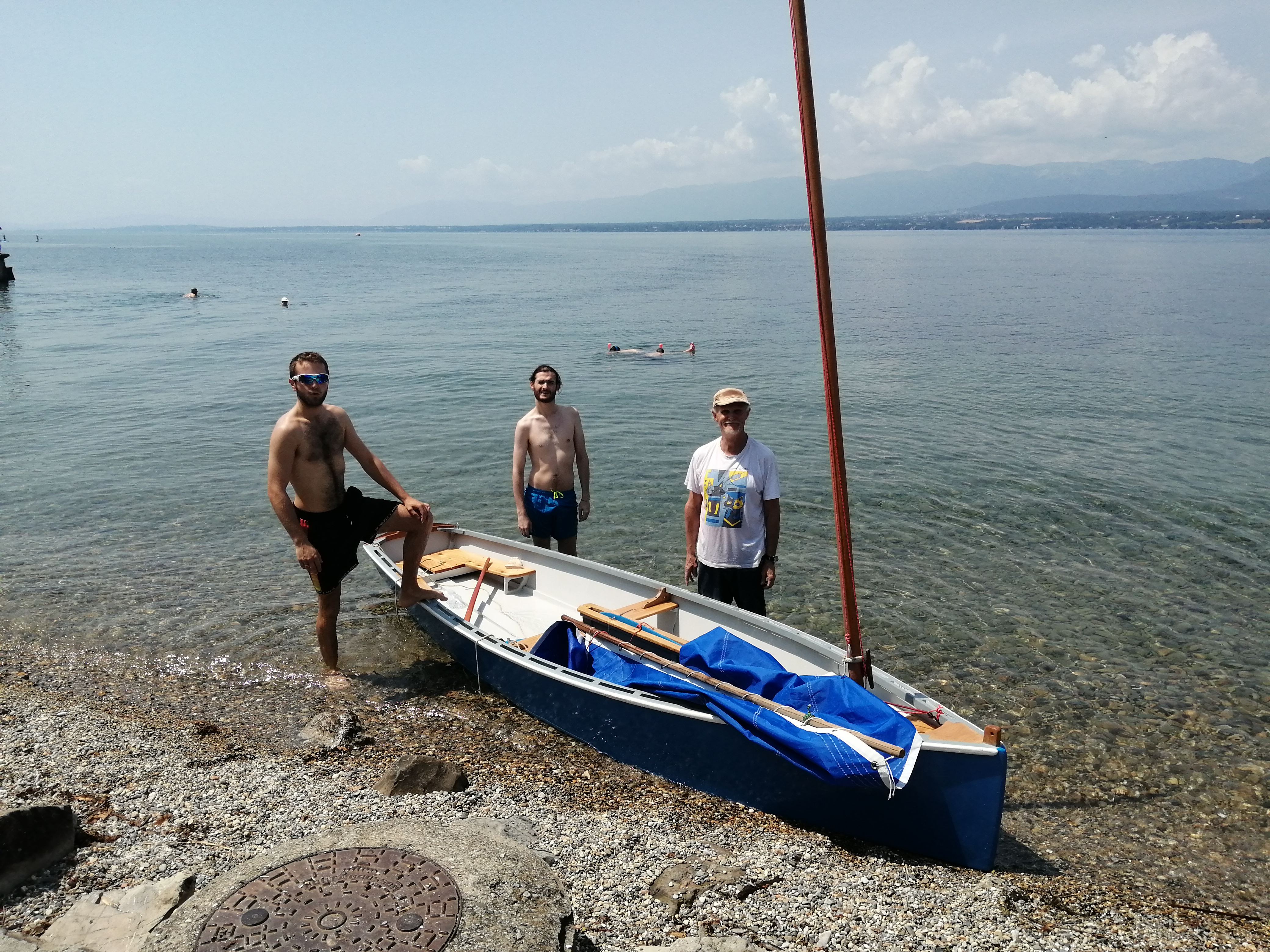

équipage de pros...
équipage de pros...

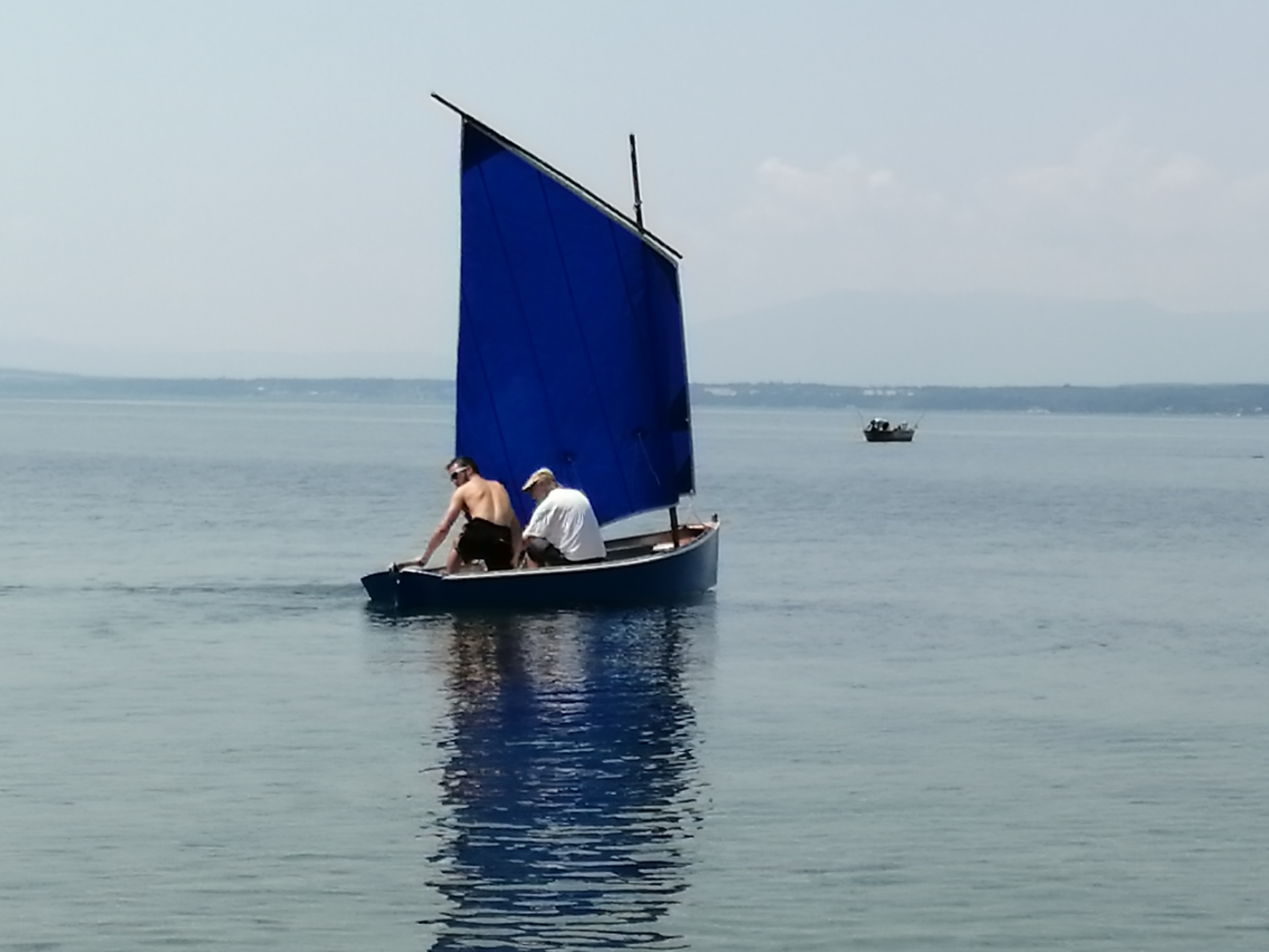

premier bord.... angoisse!

Joli bateau.
J'aurais fait quelques modification dans le réglage de la voile au tiers (deux dernières photos).
Re: petit nouveau.
Oui, joli canot !
la voile en effet ne semble pas assez apiquée, la bordure tombe :tchin:

Mignon. Vu l'étroitesse de la chose, je bômerais la voile et j'avancerais la vergue pour un meilleur contrôle au portant.

salut. merci de vos messages, et commentaires.
La voile n'avait pas fière allure: première sortie, voile d'emprunt trop petite, tous les réglages à faire.
Par contre, elle était en arrière exprès pour aider à virer, ça manquait de toile derrière le mat!
Pas apiquée, parce que le palan d'amure était encore à mettre au point. les réglages sont la partie vraiment intéressante des " essais en vol"

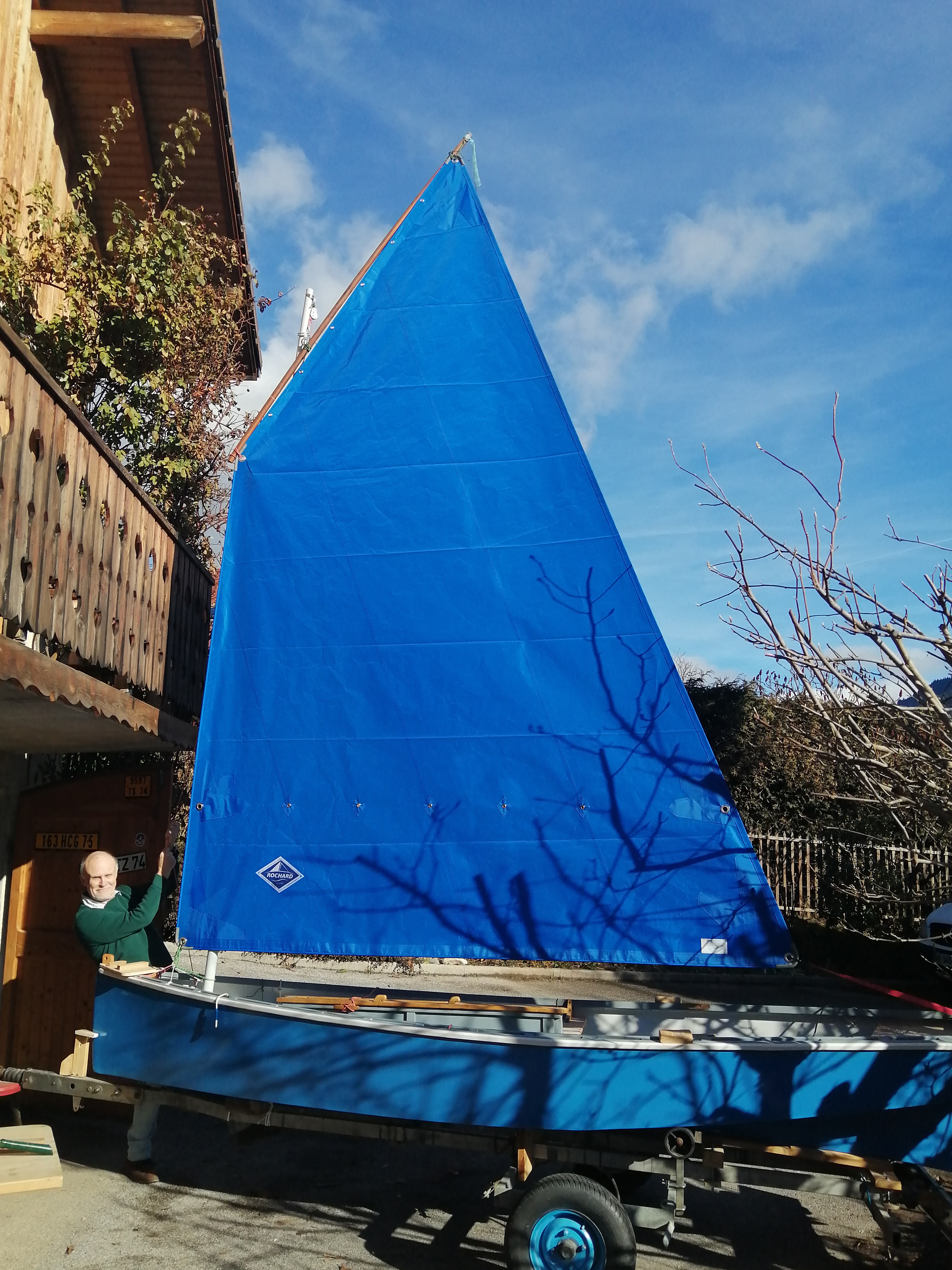

Le père noël a apporté la nouvelle voile, avec un mètre de mat en plus, et ça devrait être nettement plus puissant. On attend la fonte des glaces pour la tester sur l'eau.
Par contre, pas de bôme, c'est exprès, ça évite de se la prendre dans la gueule pendant les virements.( il y aura beaucoup de jeunes personnes inexpérimentées sur cet esquif!) Les voiles au tiers vont très bien comme ça!

nouvelle voile,  juste sortie du sac
Re: petit nouveau.
Avec la nouvelle voile, c'est très différent ! :wink:
Re: petit nouveau.
Enfin quelqu'un qui aime les voiles bleues, je me sens moins seul 8)

ah, un autre amateur de bleu! oui, j'ai fait un peu fort, avec la coque et la voile en bleu, mais, ça change un peu. Allez, si je mets un spi, je trouverai une autre couleur.
