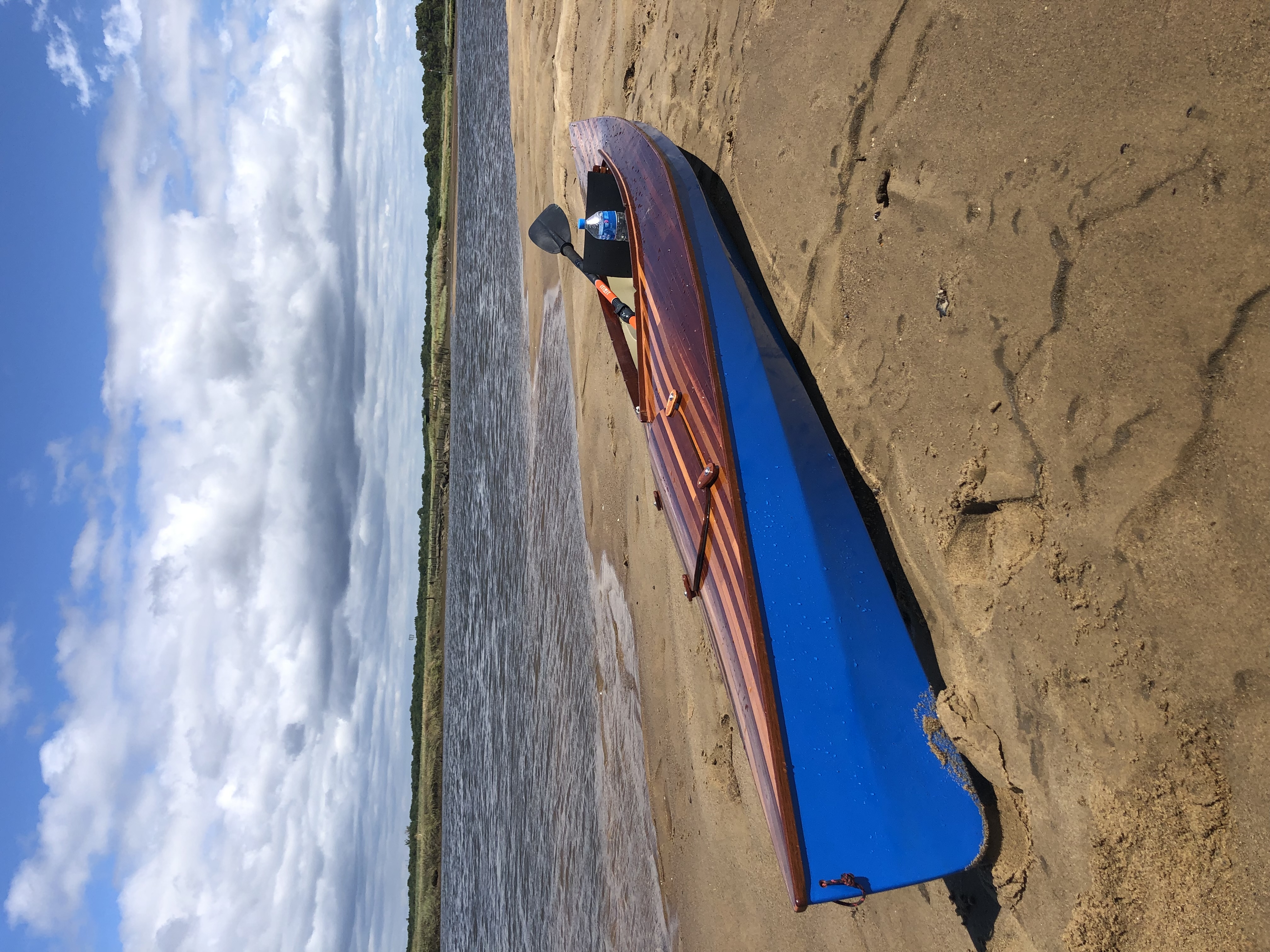

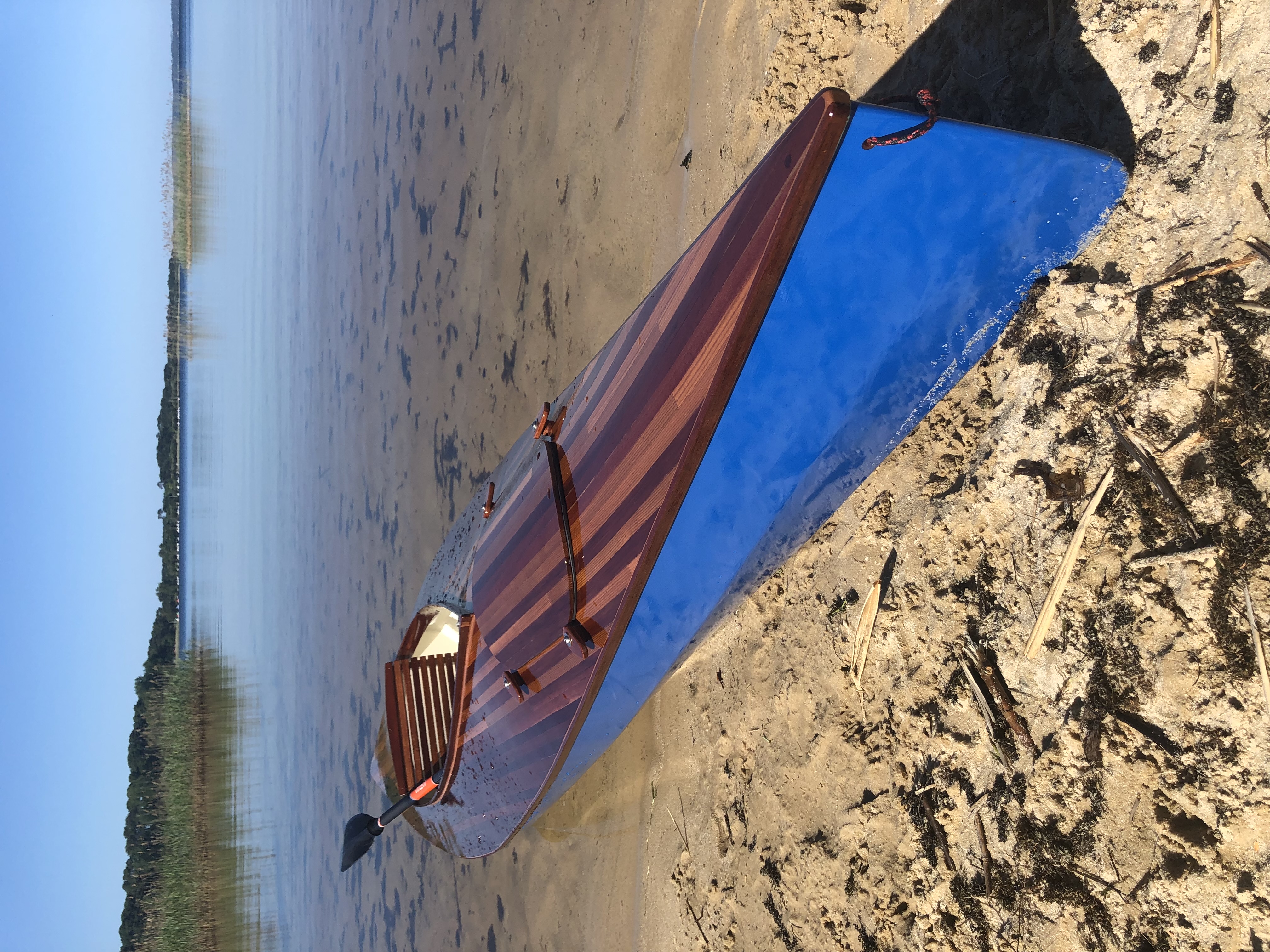

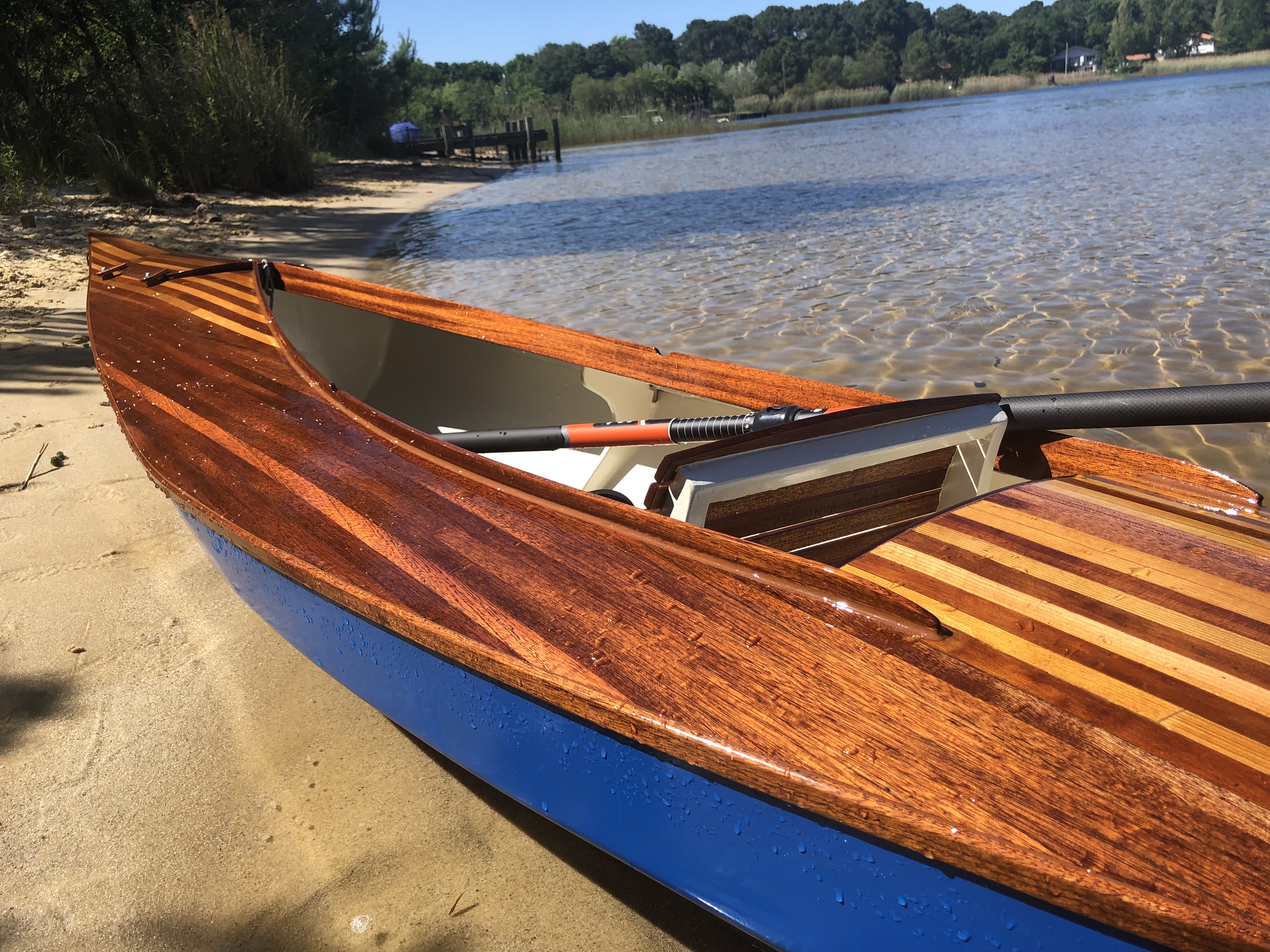

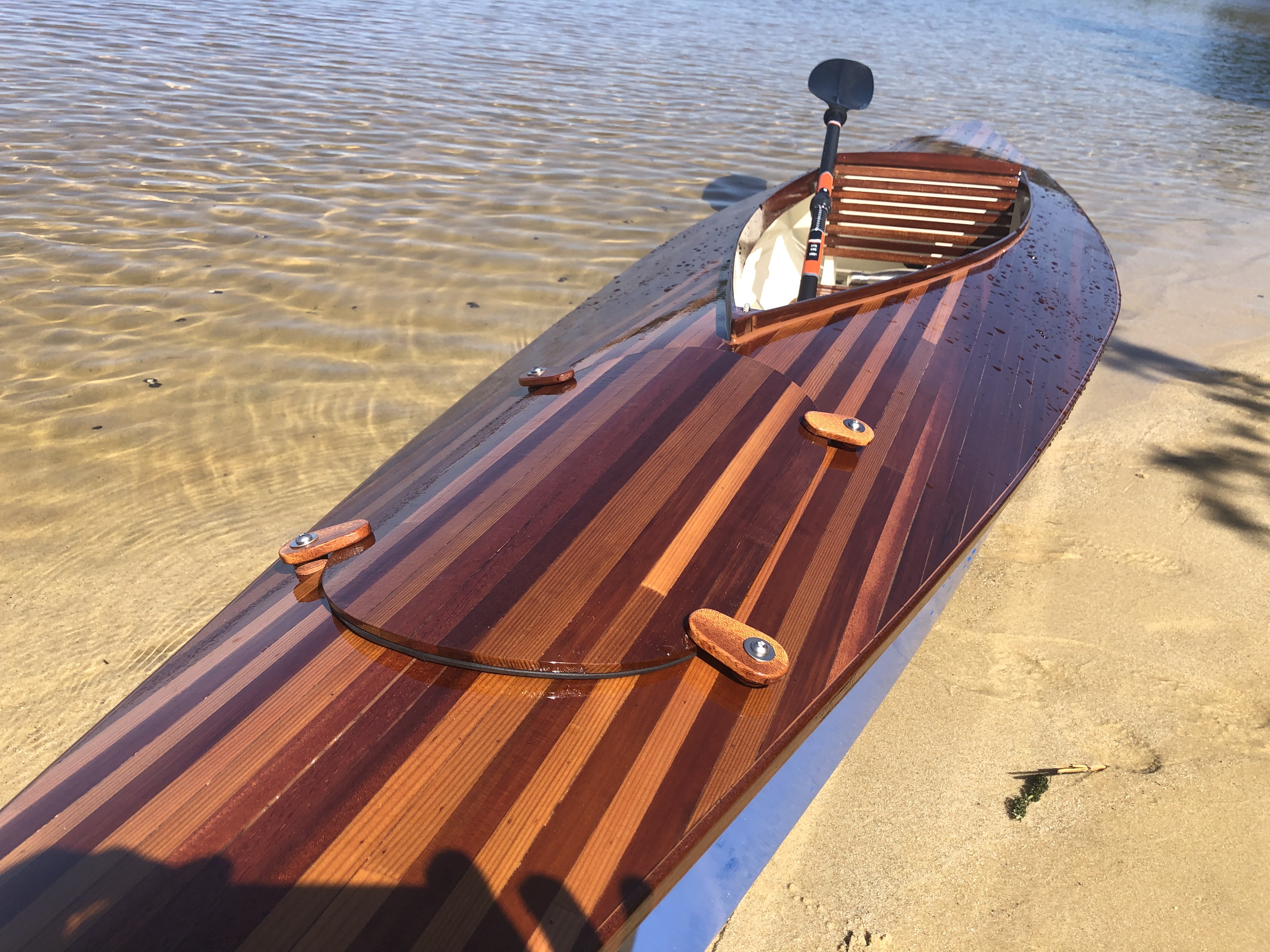

J’ai récemment construit un Millcreek, plan dispo chez ArwenMarine. C’est un kayak stable et rapide. Un bon compromis si ça peut t’inspirer.

Magnifique ! Il fait combien de long ?

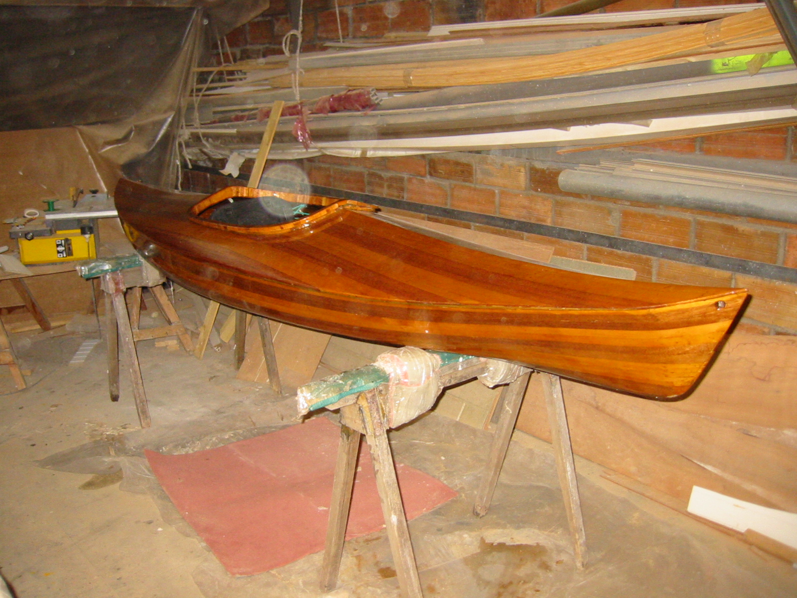

J'ai construit 8 kayaks en bois , toujours à la recherche de "la chaussure qui vas bien au pied"
je suis parti de plans américains ou canadien qui sont maintenant diffusés en France chez Arwen Marine.
Parmis ceux-cis 2 Little Auk de "Guillemot Kayaks" en 10 pieds, environ 80 cm de large, moins de 18kg en streep-planking de red-cedar, mais qui existent en version cp 6mm sous le nom de wood Duck, ce sont des kayaks intéressants sur les petites rivières agitées , utilisables en mer, mais trop courts pour être immatriculés.
