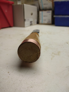

oui, c'est tellement mieux quand les ciseaux coupent.
et c'est tellement mieux aussi quand la tête tient bien.
ajout d'un morceau de tuyau en cuivre.
