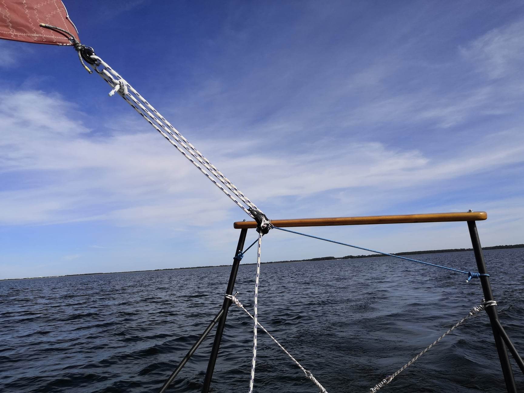

Après avoir vu plusieurs manières de gréer avec une seule drisse, je pense que je vais préférer celle-ci.wedell a écrit : 17 mars 2023 14:26 Sur Irma, je n'ai qu'une seule drisse. Ça marche. J'ai un cale bas (la même chose que tu as sur ton foc pour affaler) et ça monte et descend sans problème.
Avantage: moins de bout' et trois poulies simples.
Inconvénient: moins de possibilités de réglage; Encore que ce ne soit pas tout à fait vrai car on peut mollir légèrement la drisse pour creuser la voile (mais on ne peut pas la scandaliser).
J'espère faire d'une pierre deux ou trois coups :
1) mieux répartir les efforts sur ma corne (concentrés actuellement un seul point, ça cintre fort déjà dans le petit temps).
2) démultiplier l'effort à étarquer
3) Si j'ai bien compris Padélis, solutionner mon problème de corne qui "vrille".

Pense à positionner les poulies du palan de mât de manière à ce que les réas soient perpendiculaires à l'axe du bateau. Moins de frottements et de risque de blocage.fregate33 a écrit : 21 mars 2023 08:10Après avoir vu plusieurs manières de gréer avec une seule drisse, je pense que je vais préférer celle-ci.wedell a écrit : 17 mars 2023 14:26 Sur Irma, je n'ai qu'une seule drisse. Ça marche. J'ai un cale bas (la même chose que tu as sur ton foc pour affaler) et ça monte et descend sans problème.
