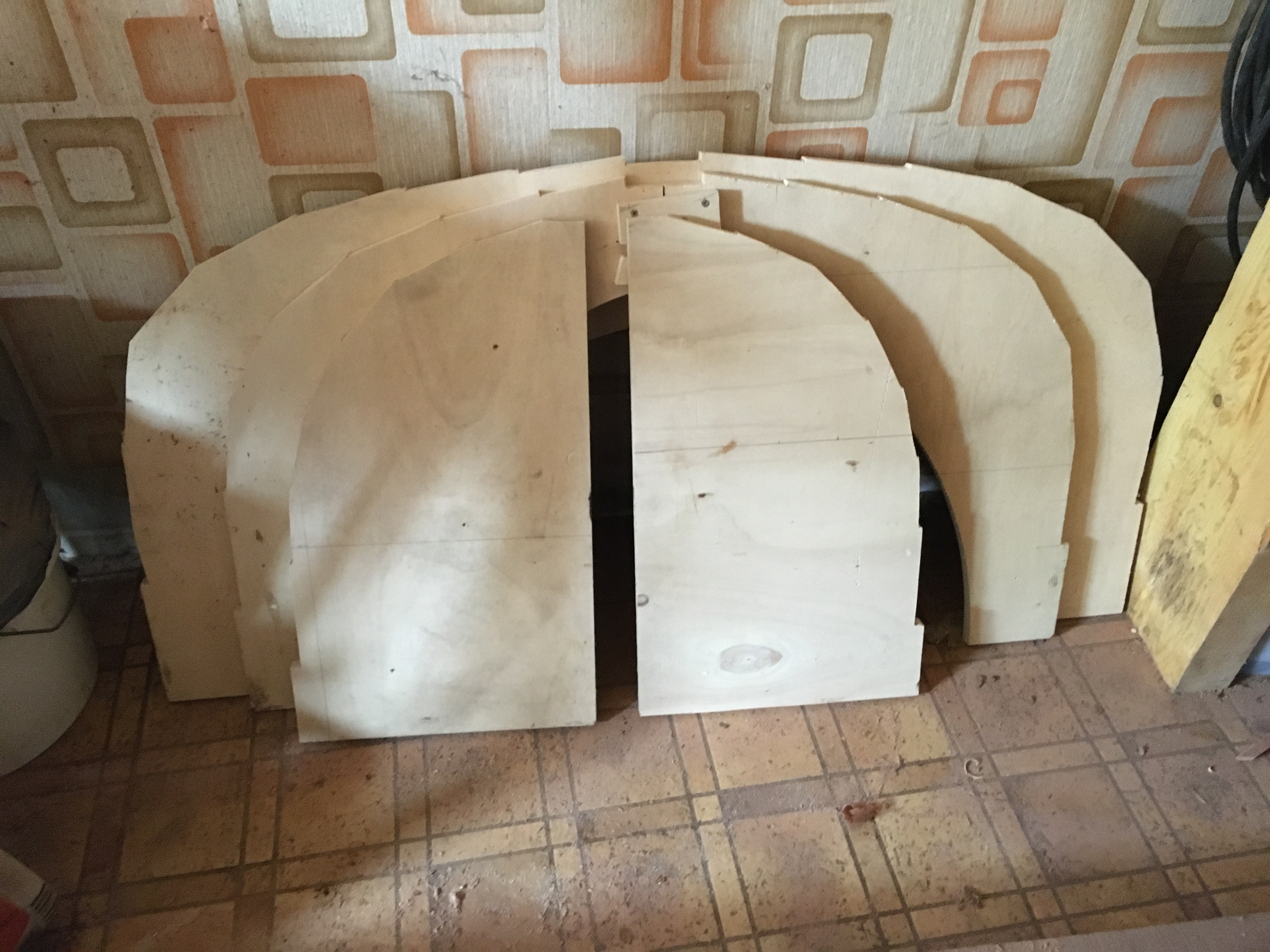

Bien le bonjours a tous, je vous présente enfin mon début de construction du TiKnot. Pour l'instant il n'a pas encore de nom car pour ça il faut qu'il soit finis :) .

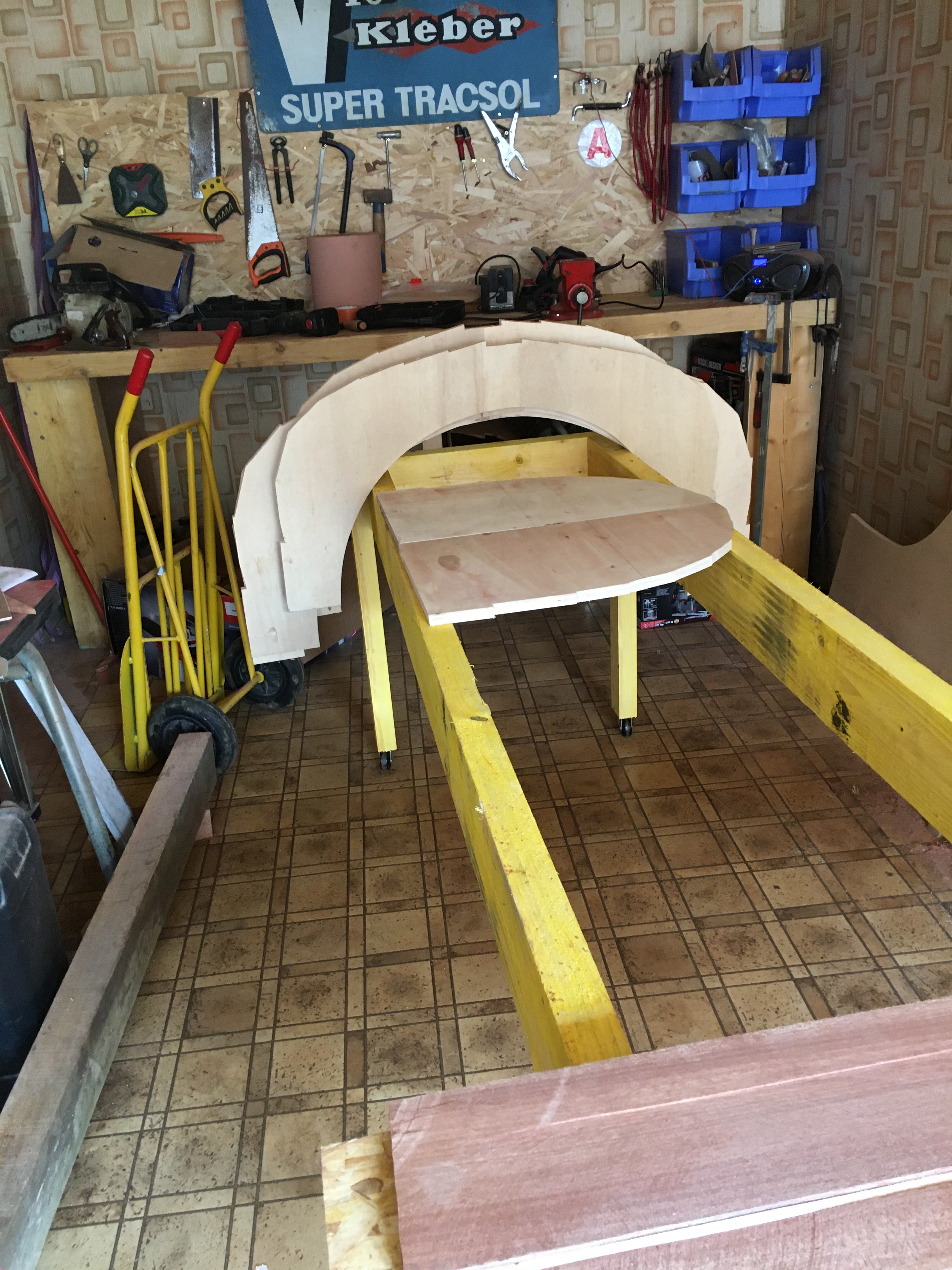

Ça a donc démarrer gentiment par le traçage des couples :
Qui ne s'est pas trop mal dérouler je doit dire, le tout fais dans du CP de récup'

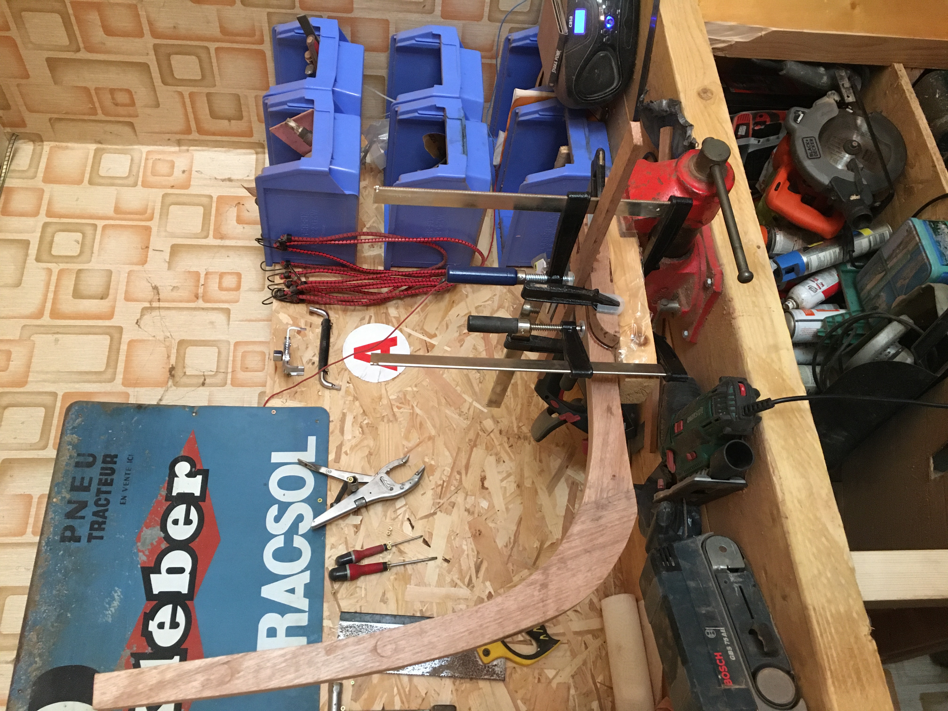

Viens ensuite le tour de l'étrave qui est prête a coller faute de température assez élever. au passage petite question: on peut coller a partir de 15°mais pendant combien de temps faut-il que cette température se maintienne et es-ce grave si elle chute avant la fin de la polymérisation ?

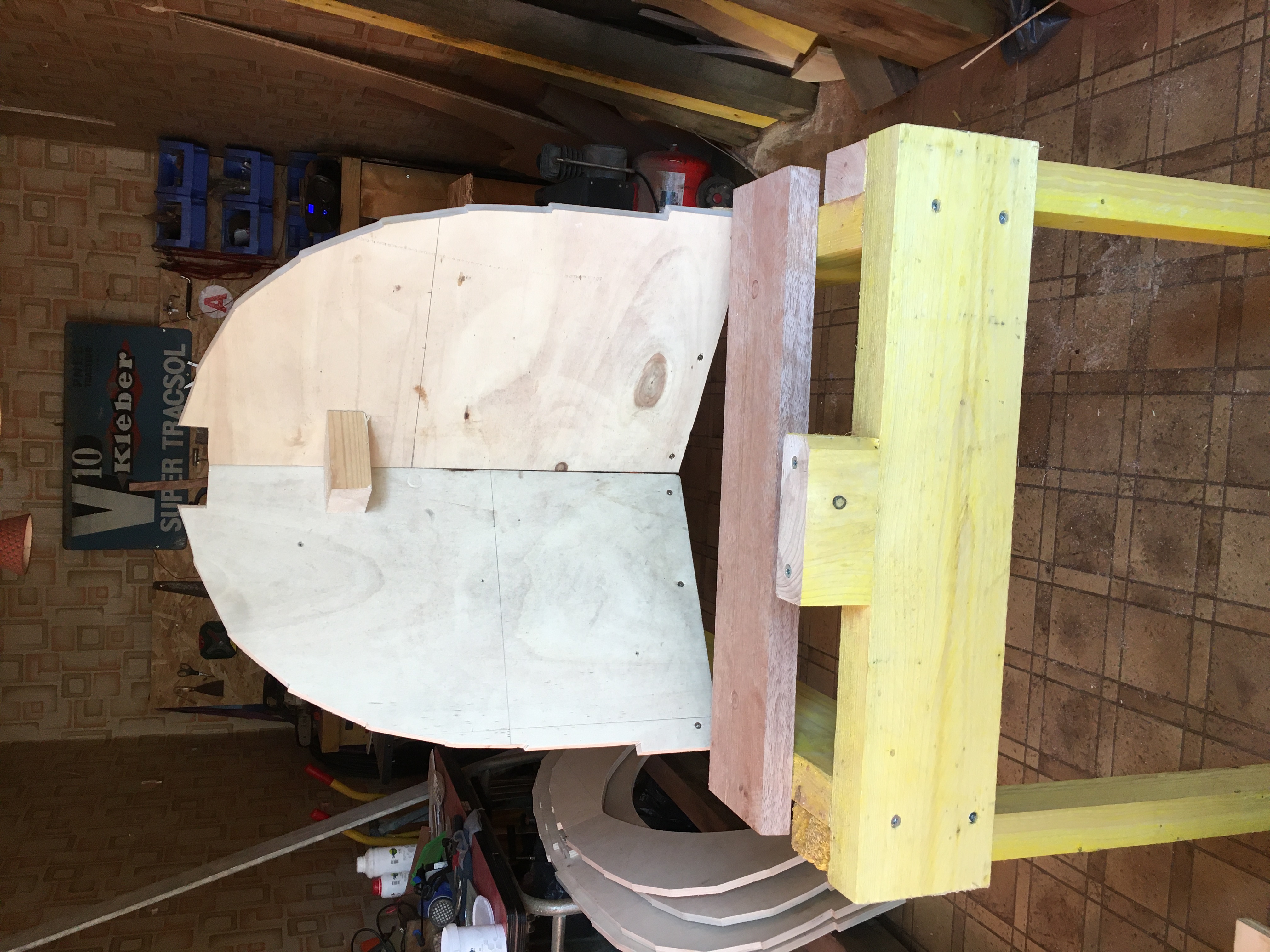

Et puis ma petite après midi d'aujourd'hui avec le montage du support et une partie du tableau.

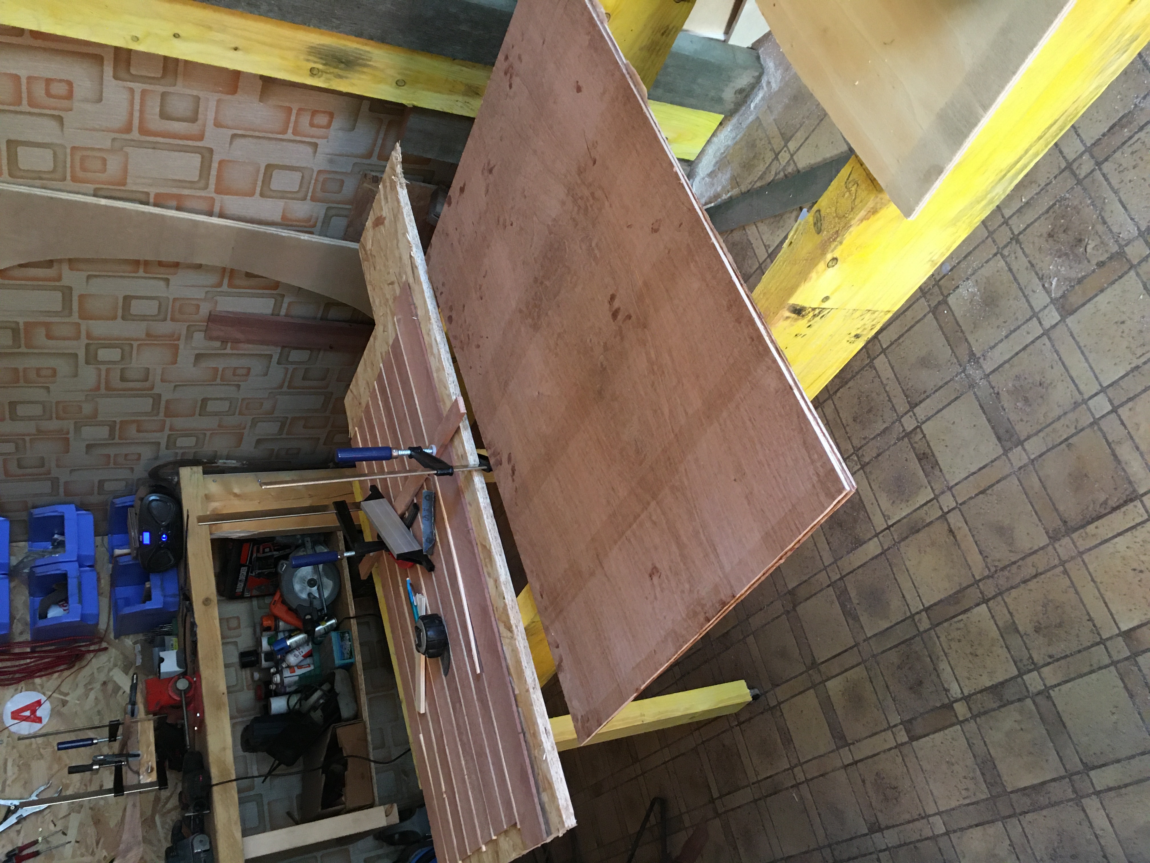

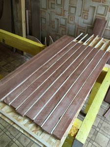

Grande question concernant le tableau, je n'ai pas les compétences ni l'équipement pour réaliser le tableau en massif. Cependant je ne veux pas qu'il soit en CP quand même d'ou mon idée :
J'ai réussis a débiter des lames de 12 mm a peu près et les intercalaires en bouleau qui vont bien, pensez-vous que le tout bien coller a l'époxy chargé sur un CP de 5mm soit suffisant niveau soliditer pour le tableau ? Une fois coller et bien poncer je pense que le tout ferait aux alentours des 15mm. A mon sens oui mais je préfère être sur. De plus le coté esthétique me plait bien comme ca, je trouve que ça change.

Pour ton tableau, 12mm de massif + 5mm de contreplaqué sera sûrement assez costaud. J'ai plus de doute sur la durabilité du bouleau :|

Pour le collage epoxy, le plus pratique est la couverture chauffante electrique ou le tapis chauffant, voir chez CONRAD.j’utilise des tapis chauffants qui montent à 30 degrés, ca fait environ 100 wats et sous une couverture "tente" on peu coller plein de pièces. Je me mefie toujours des incendies et ne laisse pas allumé la nuit.Sinon un radiateur électrique à huile ,c’est bien aussi.Un fer a repasser sur un parpaing plein est bien aussi ,dissipe une douce chaleur. C’est pas difficile de chauffer un m3 sous une couverture. TOUJOURS SE MÉFIER DES INCENDIES!
Pour ton lattage sur cp ctbx, c’est bien mais si l’eau atteint ton bois, il vas y avoir gonflement et la dilatation vas cintrer ton tableau, je mettrais un plaquage beaucoup plus mince que le cp, cp de 10,plaquage de 5mm.par exemple.
En ces temps de disette, si tu utilise les fonds de tiroirs, assure toi qu’ils soient en ctbx au moins !

Alexis a écrit : 28 mars 2020 18:51 Viens ensuite le tour de l'étrave qui est prête a coller faute de température assez élever. au passage petite question: on peut coller a partir de 15°mais pendant combien de temps faut-il que cette température se maintienne et es-ce grave si elle chute avant la fin de la polymérisation ?
Plus la température est élevée plus la polymérisation est rapide attention de pas chauffer trop non plus il faut laisse du temps au temps.
une tente sous laquelle tu met un chauffage électrique monte vite à 25,30°. pour mon canot de 5m je pose une bâche type de celles qui couvre le bois dans le jardin.
le mieux est de faire ton époxybeurk le matin avoir fini la pose vers 9h et couper ton chauffage le soir vers 20 h soit 11H à 25,30° c'est bon, et la nuit tu ne risque pas l'incendie.

Kerieg a écrit : 28 mars 2020 21:43 Pour ton lattage sur cp ctbx, c’est bien mais si l’eau atteint ton bois, il vas y avoir gonflement et la dilatation vas cintrer ton tableau, je mettrais un plaquage beaucoup plus mince que le cp, cp de 10,plaquage de 5mm.par exemple.
D'accord du coup ca risque d'être CP 5mm X2 collé a l'époxy + placage de 5 ou 6mm

Pour l'époxy je chauffe l'atelier quelques heures avant le collage (préparation de la pièce), je mets le bain d'huile sous le chantier en le baissant à la moitié, puis je bâche ..
Pour la durée, si j'ai un doute, je laisse plus longtemps ! l'époxy met une semaine à prendre toutes ses caractéristiques physique (je sais plus ou je l'ai lu) mais je laisse grand max trois jours sous presses si grand froid

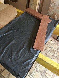

Les petits travaux du week-end : D’abord l’étrave, qui est découpé et en ré-collage par urllesjoues de pied de mât.
Le fichier joint 6055A663-2EE7-431D-9FCB-D2CE8DC988D9.jpeg[/attachment.] Le gabarit commence à ce matin noter et le table est encolle. [attachment=1]98392A12-C359-43C2-AD8D-F74666C4F685.jpeg n’est plus disponible.

D’abord l’étrave, qui est découpé et en ré-collage par urllesjoues de pied de mât. Le gabarit commence à ce matin noter et le table est encolle.
Super ! Ca avance ici :) Tu vas utiliser quoi comme bois pour la structure ?

Et bien je ne sais pas vraiment ce que s’est 😂 comme essence, à priori ce serait du mengkulang un bois asiatique assez dur et résistant à l’humidité. Les caractéristiques sont à peu près les meme que le niangon il me semble. Vu le stock que j’ai je ne me prive pas pour en utiliser.
