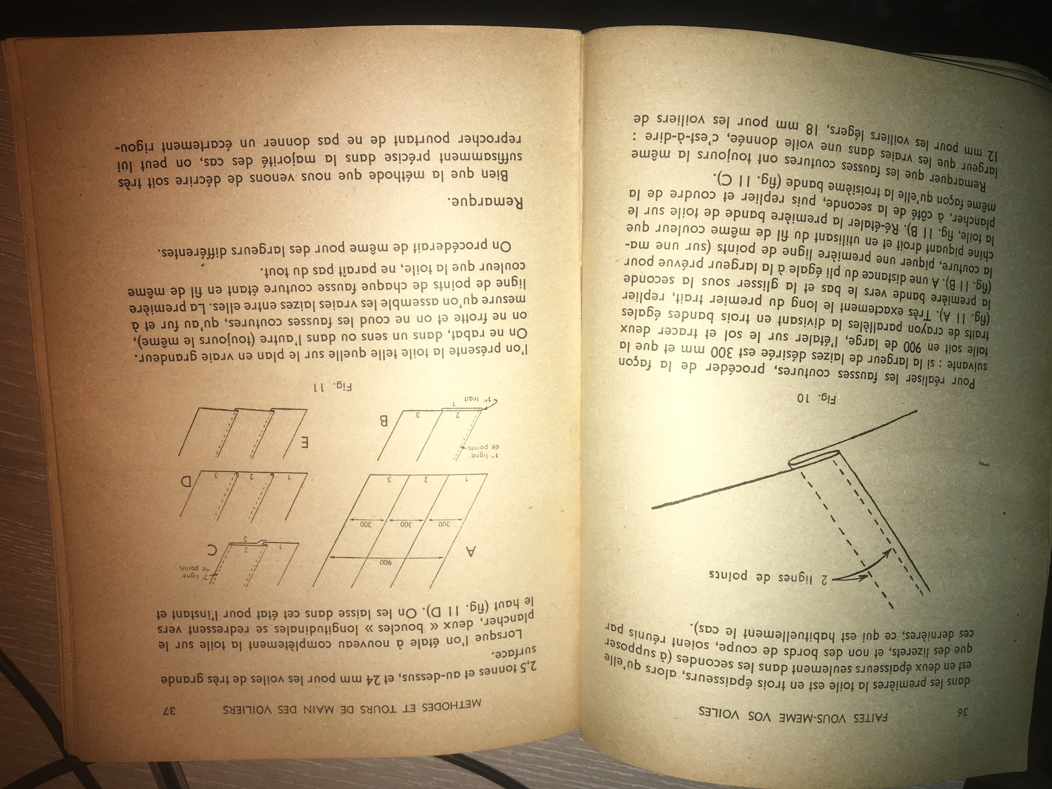

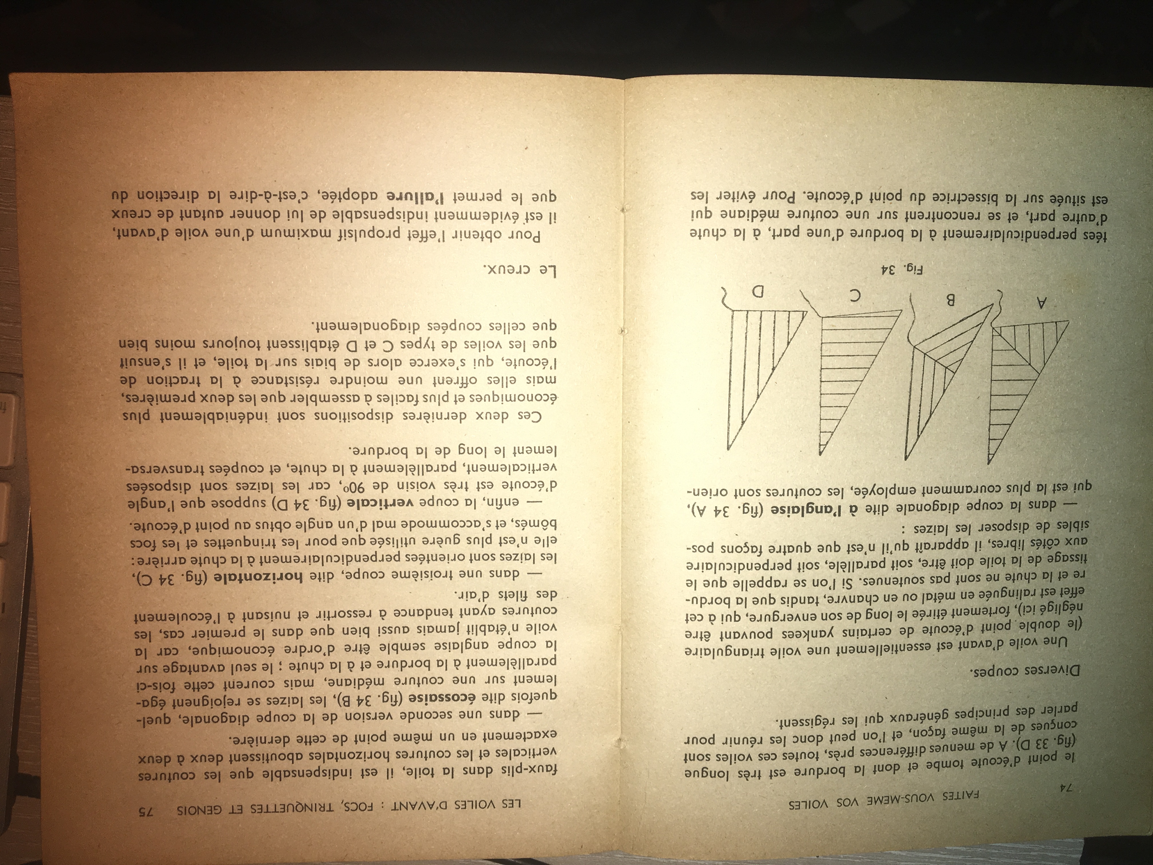

Aujourd'hui jour de neige je ne peu bosser alors j'ai repris le boulot sur mon foc avec le bon fil a présent
je suis en train de faire les fausse couture sur les laizes
j'ai fait la première couture le deuxième viendra au moment d'assembler le tout (source "faites vous-même vos voiles")
je doit donc présenter mes laizes sur le plan de voilure tracer au sol c'est la que l'orientation des laizes est décider
selon le livre j'ai 4 choix (voir photo)
-Le livre me dit que les méthodes A et B sont les meilleurs et explique très clairement comment faire.
-L'architecte sans son jeu de plan a destination du voilier utilise la méthode C
-Sur les photos d'un autre beg meil qui a reçu sont jeu de voile fabriqué par un maître voilier (Anne Renaud) la méthode utiliser est la D
Pour les ralingues
- L'archi prévois ralingue métallique pour le guindant de foc et pas de cordage sur les chutes
- Anne Renaud elle a mis du cordage partout sauf a la bordure et donc pas de métal (ça me plais plus)
Qu'est-ce que vous avez a dire la dessus les expert ?
Pour les ralingues

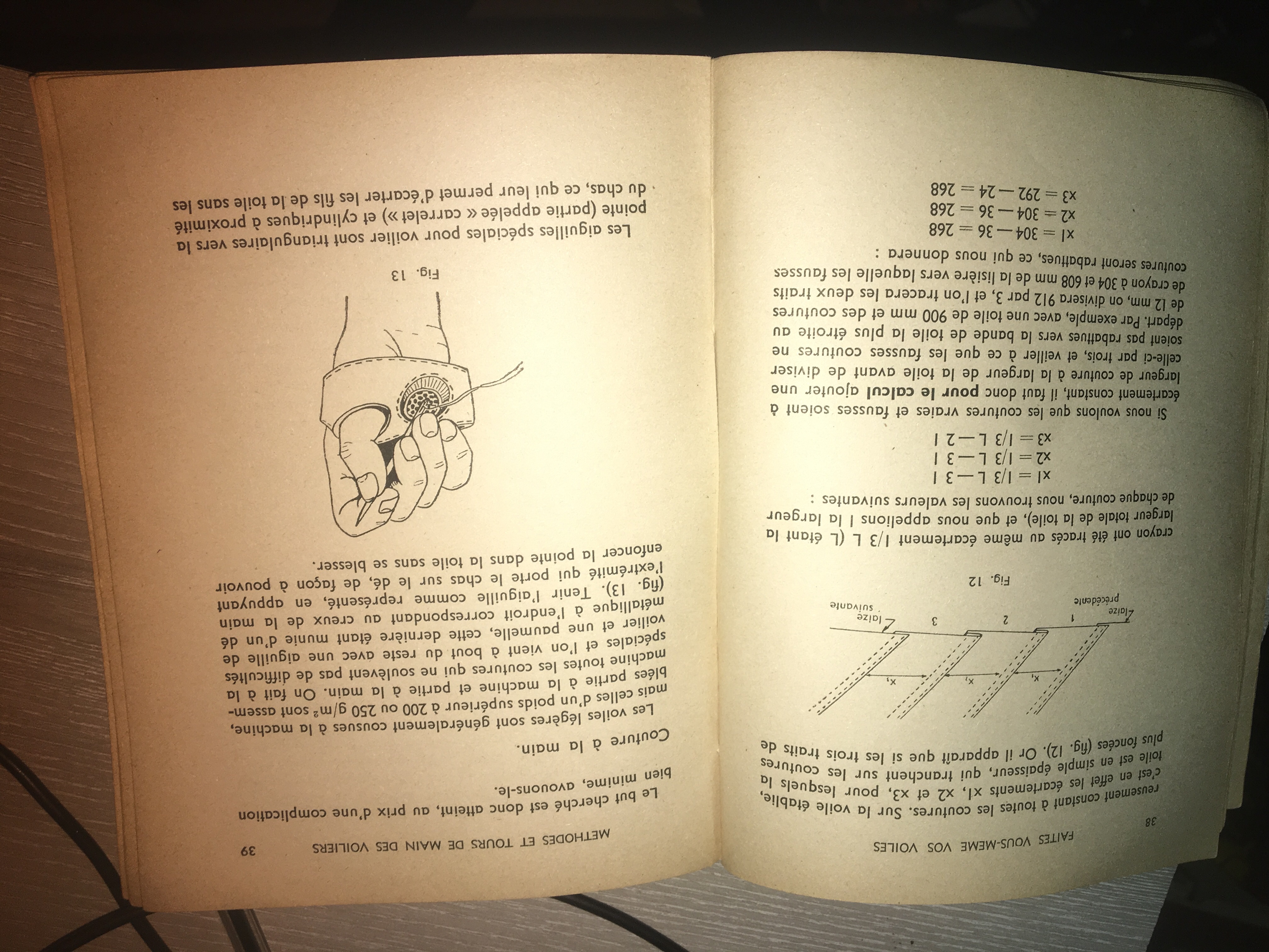

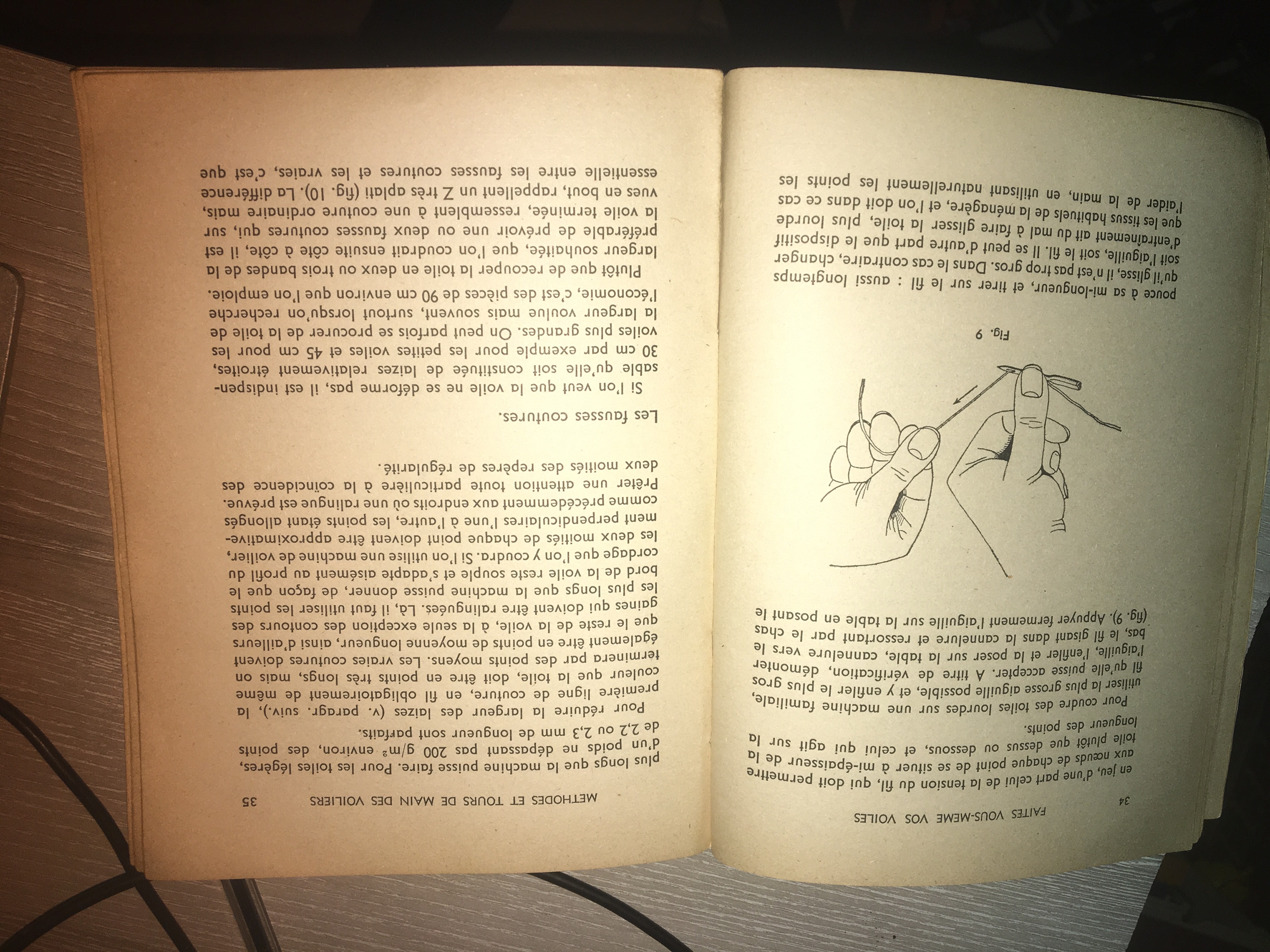

Voilà ma source qui fait 160 page un ouvrage très complet

Pour les laizes, le plus simple reste la coupe horizontale pour un foc, beaucoup plus accessible pour débuter .
