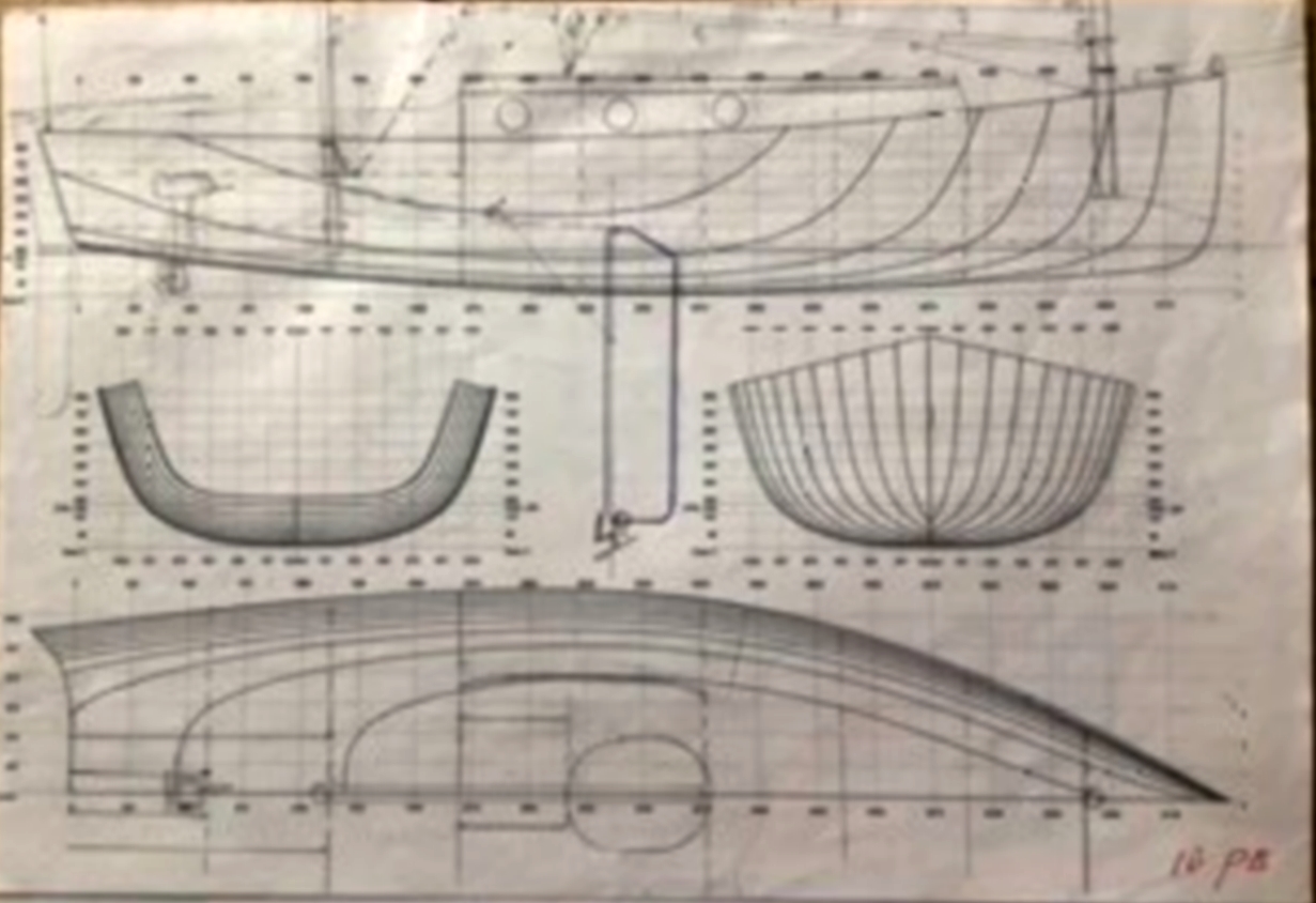

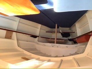

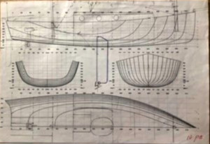

les mensurations du bébé 6m75 2m25 TE 0.25/ 1.50 800kg à vide ballast 300 litres derive 150kg profil naca inox plombée en partie basse gréement solent gv aurique et tape cul marconi , un grand foc sur bout dehors pour les petits airs , toile de route environ 26m2 ( hors grand foc )
la carène est directement inspirée du Blue lightning de keith kallaghan https://www.bluelightning.co.uk/ts/construc.shtm , la methode de construction de la coque est celle préconnisée par dudley dix https://www.dixdesign.com/

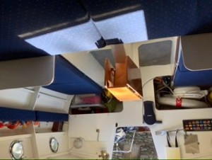

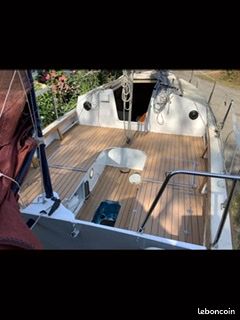

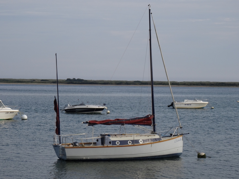

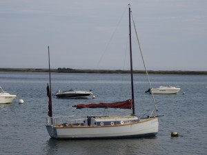

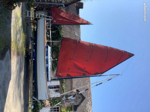

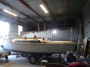

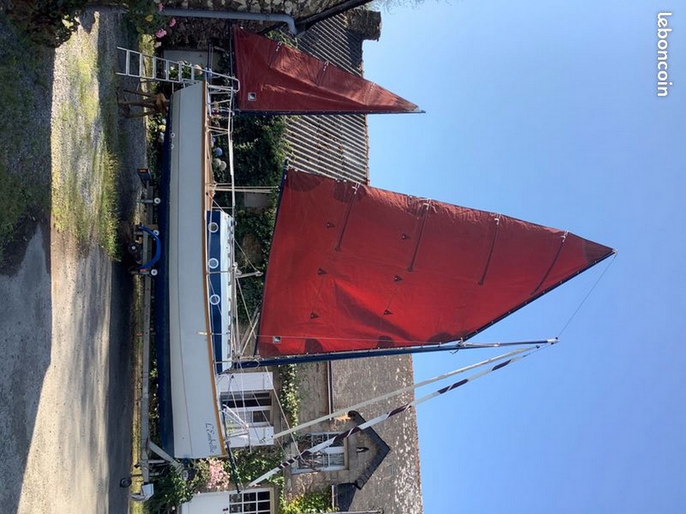

je vous présente le fier esquif , joli sur le papier mais qui présente pas mal de défauts :smt021 ( indentifiés dès la première visite )

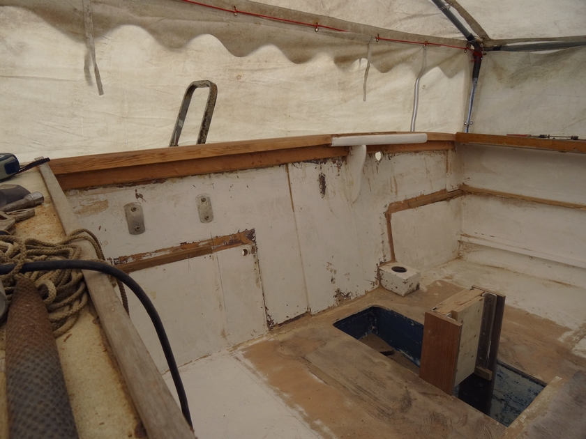

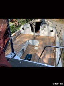

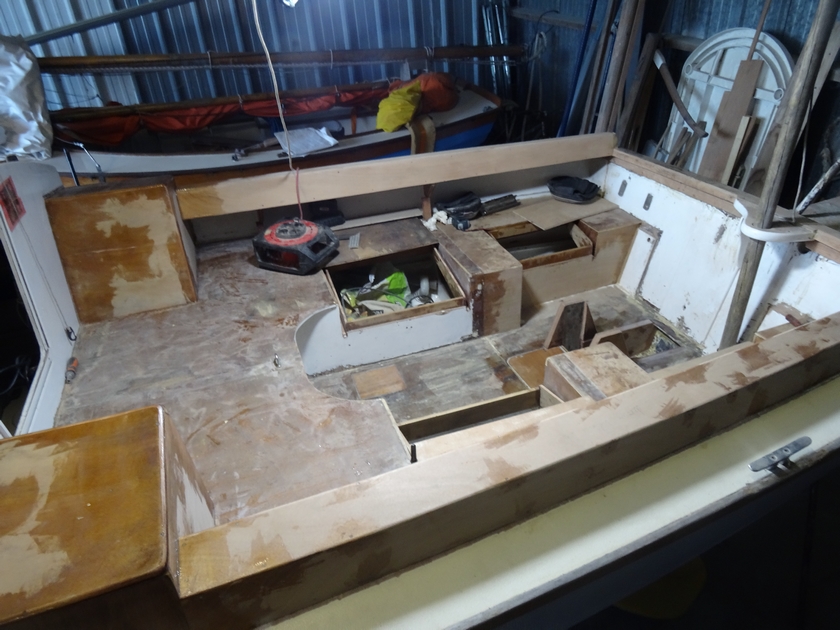

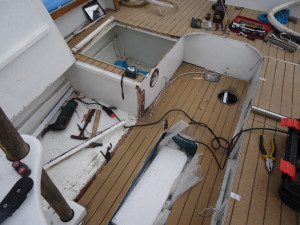

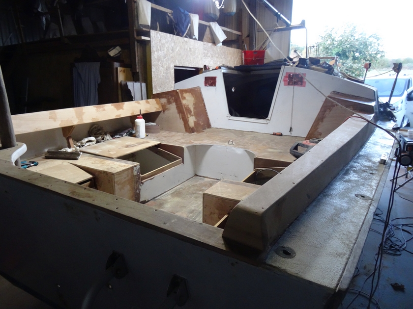

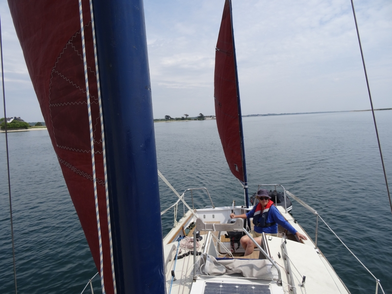

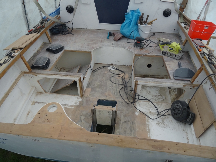

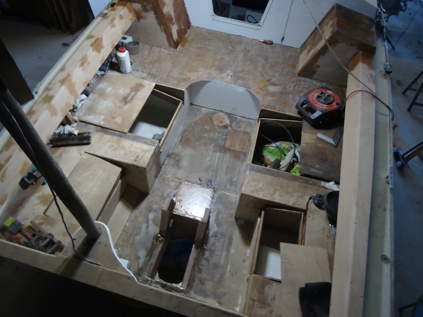

au titre des principaux défauts , le cokpit , vraiment pas pratique ni agréable ni confortable sauf allongé :smt044 , de plus les coffres ne sont pas étanches :smt018 , le puit moteur traine énormément d eau , de toute façon l espèce de revêtement synthétique collé est un vrai facilitateur de pourriture
les plans du bateau
à noter qu initiallement le gréement devait être inspiré de Roxanne modifié ensuite en yawl ( enfin pas tout à fait puisque le tape cul est en avant de l axe de pivotement du safran )
il faut noter que l'integralité du bateau a été imprégnié à l époxy avec stratification totale de la coque exterieure ainsi que les fonds interieurs, de l epoxybeurk comme diraient certains :smt003 , bref un cockpit intégralement à repenser
les finitions de surface de la coque laissent franchement à désirer ( enduit insuffisamment passé , on voit par endroit les tissus :roll: )
le pire défaut , les pieds de chandeliers gentiment emmanchés dans la bauquière au point de la couper presque intégralement :smt091
le mat est trop avancé , le bateau est "neutre" a défaut d être mou ( moi qui aime les bateaux gentiment "ardents" :roll:
la baille à mouillage pourtant vaste n accepte qu une ancre pliante "symbolique " du fait de sa fermeture par une trappe à visser , pas pratique donc
l ensemble des ferrures faites "maison" ne m inspire pas confiance ( pied de mat , femelot ... ) , de plus le safran sabre en cage n est pas des plus sécurisant
le système de remontée de la dérive est un nid a rouille et pas pratique ( vulgaire treuil à cable de remorque )
les ballasts sont mal positionnés trop avant et trop arrière et d accès malaisé

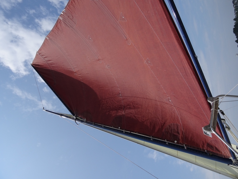

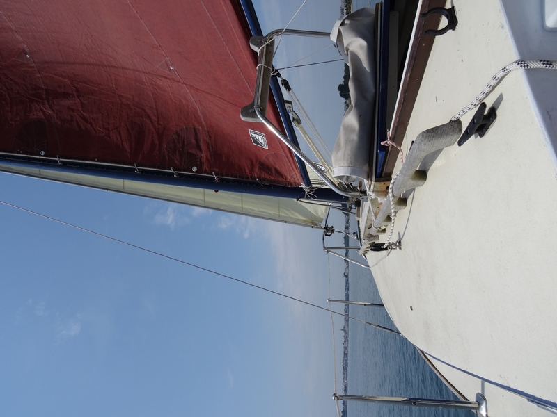

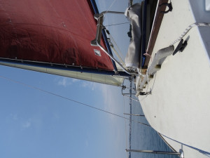

je passe l installation du gréement assez fantaisiste ( voir le palan de pic entre autre )
bon on arrête là avant de bruler le tout :smt033
il y a quand même des points positifs si si

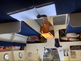

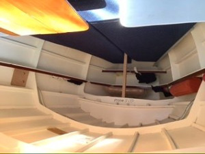

une bouille plutôt sympathique , un gréement pratique pour le raid côtier ( même s il demande à être grandement optimisé ) et un intérieur étonnamment vaste pour un voilier de cette taille et de ce poids , facilement transportable , mise à l eau aisée

Cette drisse de Pic mal amurée me dit quelque chose !

Avant de déplacer le mât, peut-être pourrais-tu essayer de descendre le point d'ancrage de l'étai au niveau du capelage des haubans? => Meilleure répartition des efforts, foc ne dégueulant plus dans le haut de la GV, surface moindre.. je crois que ça équilibrerait la poussée et rendrait ta barre plus vivante.
Á part des coffres étanches et un coussin pour y faire la sieste, ce qui manque à ce cockpit, ce sont des hiloires. Pour s'y adosser, d'abord et aussi pour éviter que l'eau arrivée par hasard sur le passavant ne te dégouline dans le bas du dos. Avec le bon angle pour le confort et dans le prolongement de l'hiloire de roof pour faire joli, c'est un plus.

il m est arrivé de voir sur d autres bateaux ce type de point de drisse de pic , c est sûr pas très orthodoxe :wink: , il ne faut pas avoir à prendre un ris !!! de plus comme on est à la lisière d un houari , je pense que je vais monter une ralingue sur le pic avec un point de drisse coulissant comme sur mes bateaux précédents , avantage net lorsque l on reduit la toile

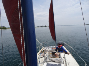

Gwengolo , oui nous avons profité de la saison dernière pour tester le bateau dans sa config actuelle , par petit temps , car pour l heure difficile de pouvoir reduire la toile , bôme beaucoup trop fine et souple , pas moyen d y mettre des bosses de ris ! , un chantier de plus à la liste :mrgreen: , le tape cul est lui aussi trop souple , il a tendance à saluer la risée :roll:

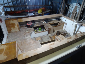

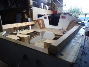

Wedell , on se rejoint complètement sur ce qu il faut faire sur ce cockpit , j aime les cockpit protégés , faciles à cabaner ( un atout sur ces petites unités ) et pour l instant la baignoire est vraiment réduite au minimum on y tient à deux maxi , je pense que je vais diminuer le bridge deck et reculer la chaise moteur (remontage en vertical de celui ci et non plus pivotant , ce qui diminuera le puit que je tiens à conserver - un plus dans la mer formée , histoire de tater sereinement la passe de la gaine par vent contre courant :mrgreen: )
concernant le solent , il est autovireur et monté sur un enrouleur !! pas très rationnel au vu de la surface de celui ci , je pensais effectivement faire retailler un génois avec un peu plus d allongement et capelé comme tu dis sur l ancrage des haubans ( d ailleurs je pense poser les haubans en têtes et des bas haubans latéraux au point actuel , celà soulagerait la tête de mât qui a tendance à donner de l avant ( voir photo )

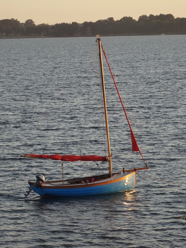

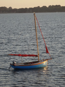

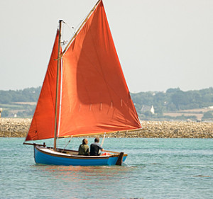

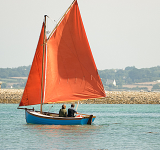

petit up pour vous montrer Tadjo , mon Beg meil , un peu( trop ) boosté au niveau voilure , autovideur ; 4 ballast de 40 litres maxi , et au banc de nage amovible pour pouvoir y dormir facilement

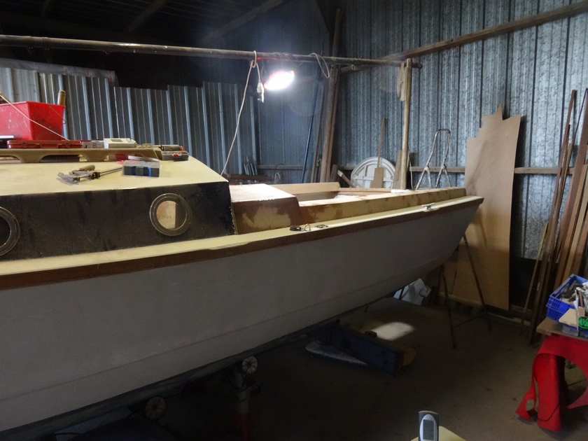

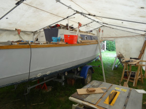

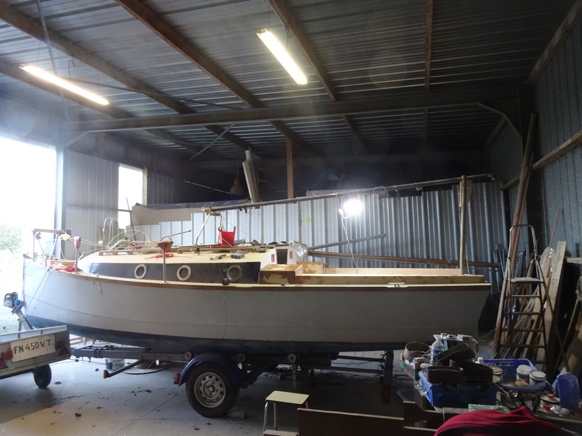

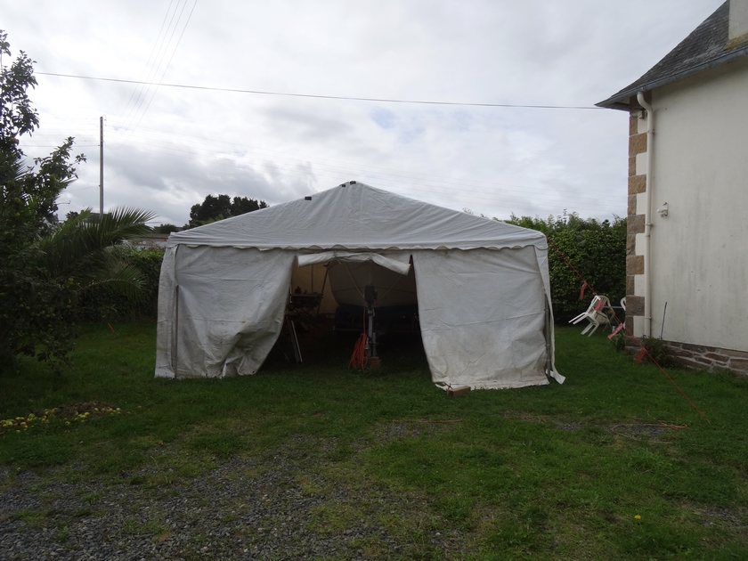

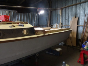

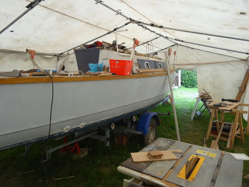

pas d avancée sur les travaux d Embellie hormis des travaux de relevés de côtes pour les tranformations futures , faut dire que mon hangar est un peu frisquet en ce beau printemps :roll: pour l instant je m occupe sur ma maison
par contre , une annonce sur coin coin a retenu toute mon attention , un beau mat en bois juste à la taille de celui d' Embellie accompagné sur l annonce d un artimon malheureusement plus court d un mètre que celui nécessaire sur Embellie
j ai tout de même été voir les dit mâts et oh miracle , l annonceur c était trompé pour l'artimon de 1 mètre :mrgreen: les deux mats sont donc pil poil aux côtes d Embellie , saint cul bordé de nouilles merci :smt033
me voilà donc avec deux beaux espars bois pour un prix modique , bien sur il va falloir les adapter quelques peu ( mats à gorge ) section un peu forte surtout pour l artimon , il va falloir jouer du rabot mais je suis habitué , sur Tadjo le mat et le bout dehors viennent d un ancien mat de corvette ( en spruce s il vous plait )
mais ce sera toujours mieux que le tube de lampadaire en alu ( trop gros en bas , trop fin en tête :smt044 ) qui sert actuellement de grand mât et le mat de planche à voile ,beaucoup trop souple , en guise de tape cul
