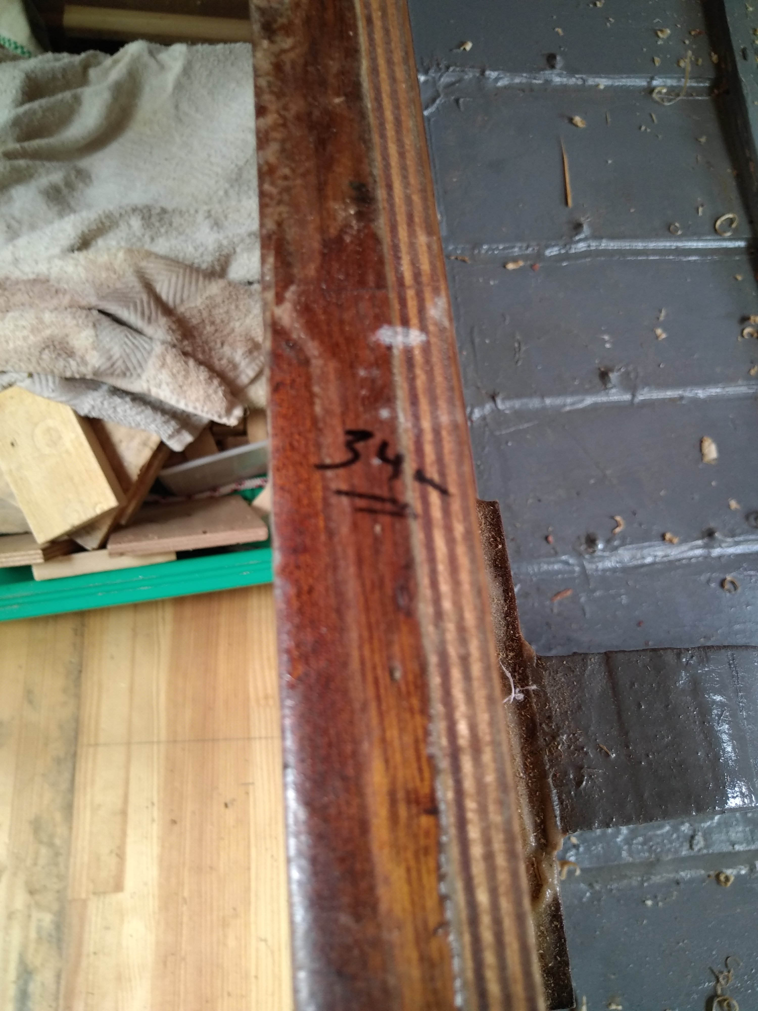

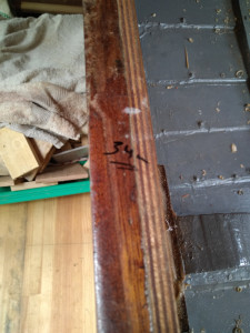

et une question pour le pro nono76810
quelles est l'épaisseur du tableau arrière de ce beau bateau sportif
sans la protection que je suppose en inox.
et quelle motorisation est prévue![Question :?:](./images/smilies/icon_question.gif)
sur mon TORAKA il fait actuellement 34mm au centre juste à l'étambot et l'estain 49mm. tableau fait en Sipo collé époxy 25mm+ renfort intérieur CP 9mm collé époxy sur ce "canot moteur à clins" la motorisation maxi conseillée par l'architecte TAD Robert canada sera de 60cv.
l'archi dit simplement de doublé avec un plis de CP mais une fois fait je trouve que 34mm çà fait juste qu'en pensez vous![Question :?:](./images/smilies/icon_question.gif)

Mon tableau arrière est constitué de de 12 contreplaqués de 4mm collé à l'époxy de 50mm total et renforcé à l'intérieur par des platines inox. Le plan donne 150cv max mais il sera équipé d'un Mercury de 90cv 6 cylindres 2t.

le renfort dont vous parlé semble prendre l'intérieur mais aussi l'extérieur c'est du moins ce que je vois, cette pièce en inox a t-elle été fabrique pas vos élève ou reçue tel quelle?

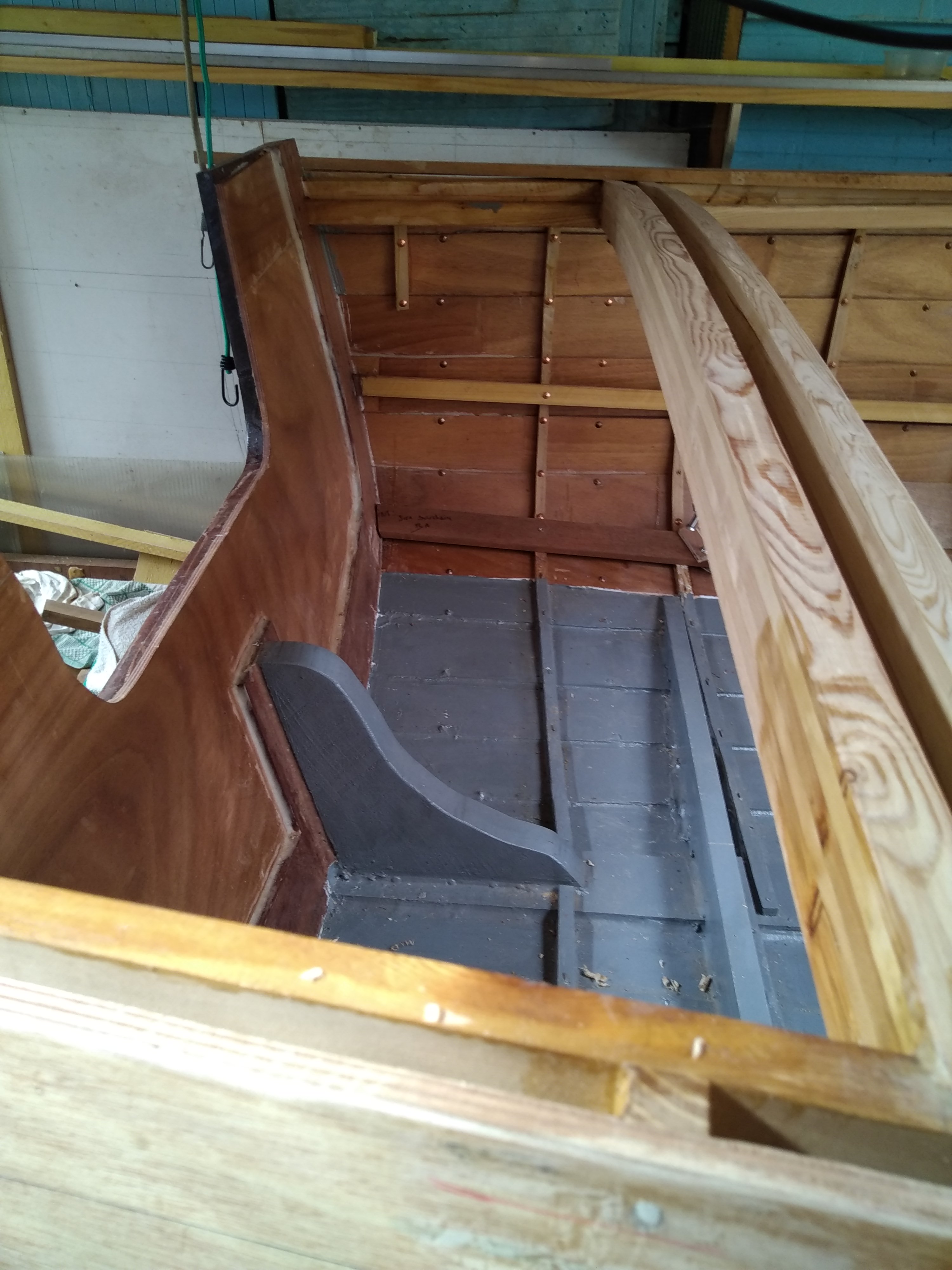

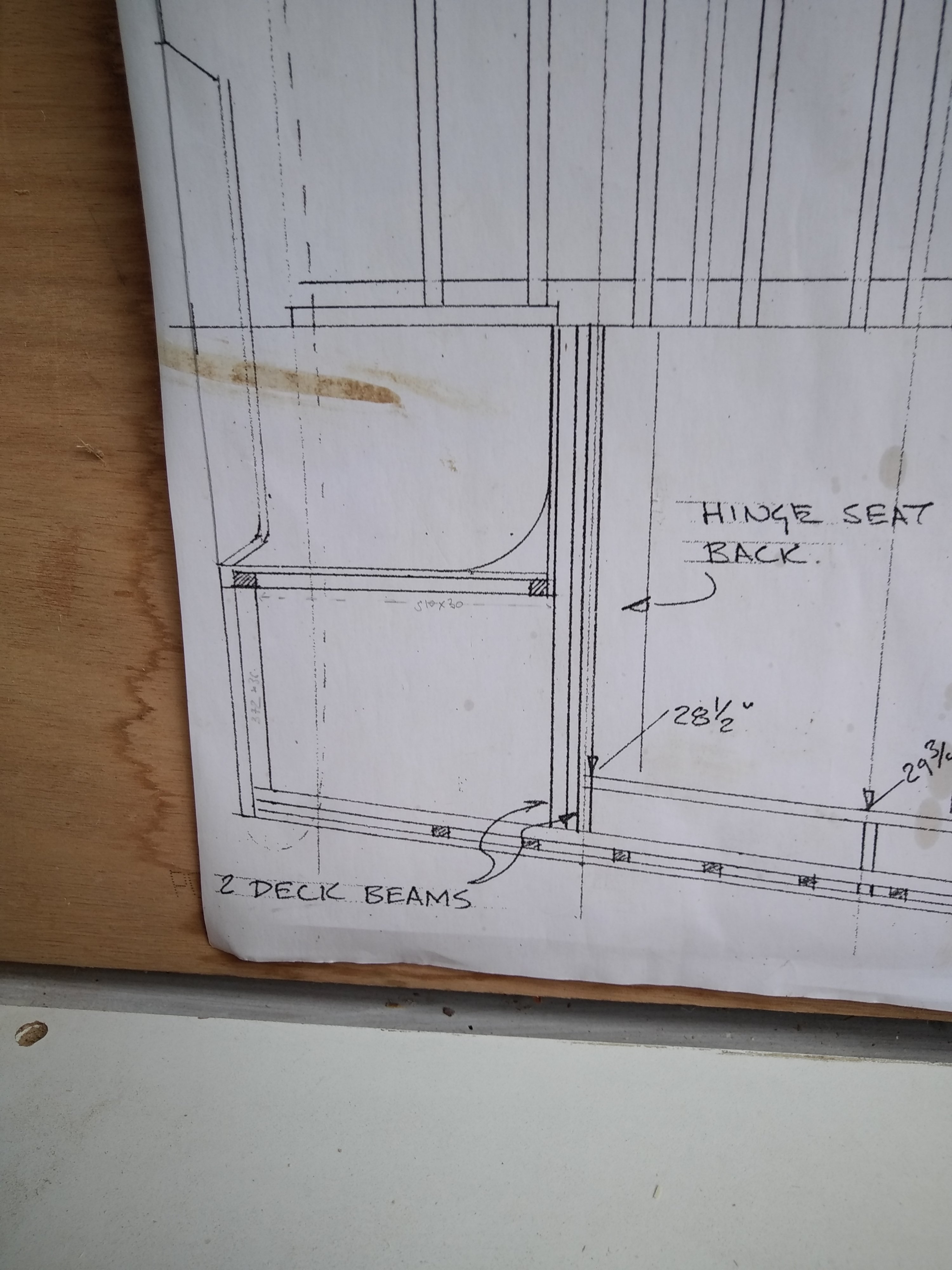

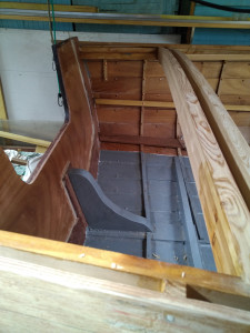

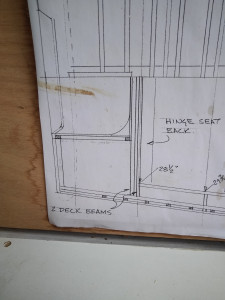

les photos oubliées à la première question
il me reste à poser les renforts qui lieront le tableau au 2ème barrot
