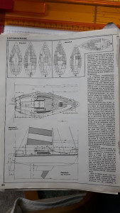

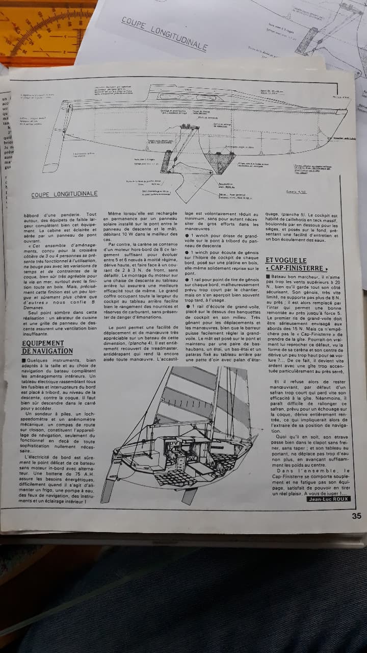

Alors ce beau voilier perdu, d'où vient-il ? Quel chantier ?

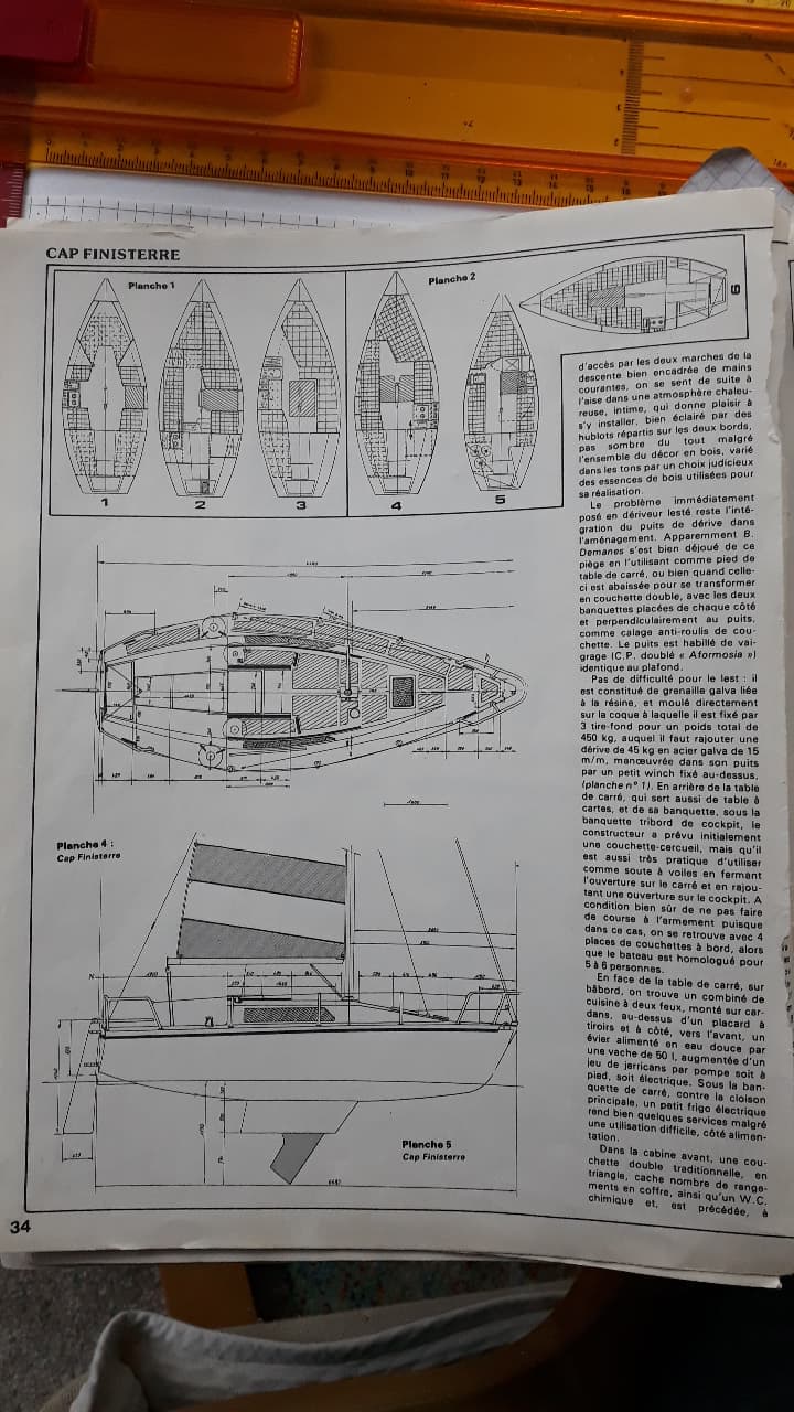

Très peu d'information sur internet, 2 articles dans la revue Loisirs Nautique.
Voici l'article le plus important dans le spécial salon N°148 de février 1984:

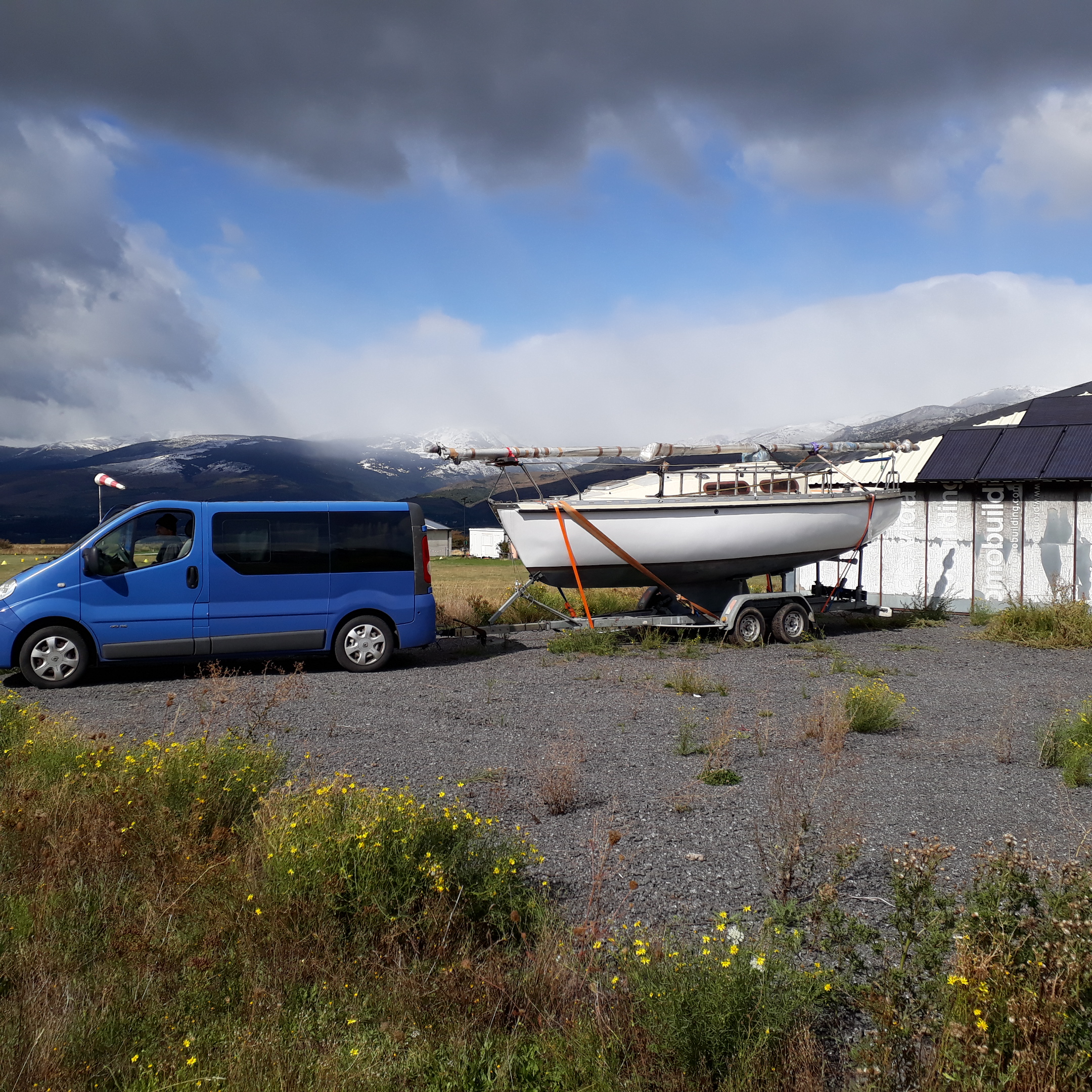

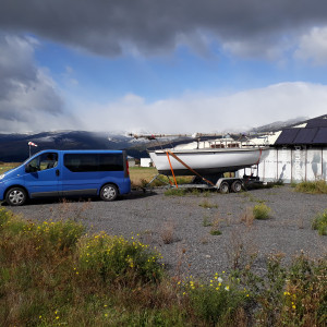

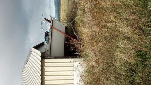

#2 Le temps est venu d'aller le récupérer

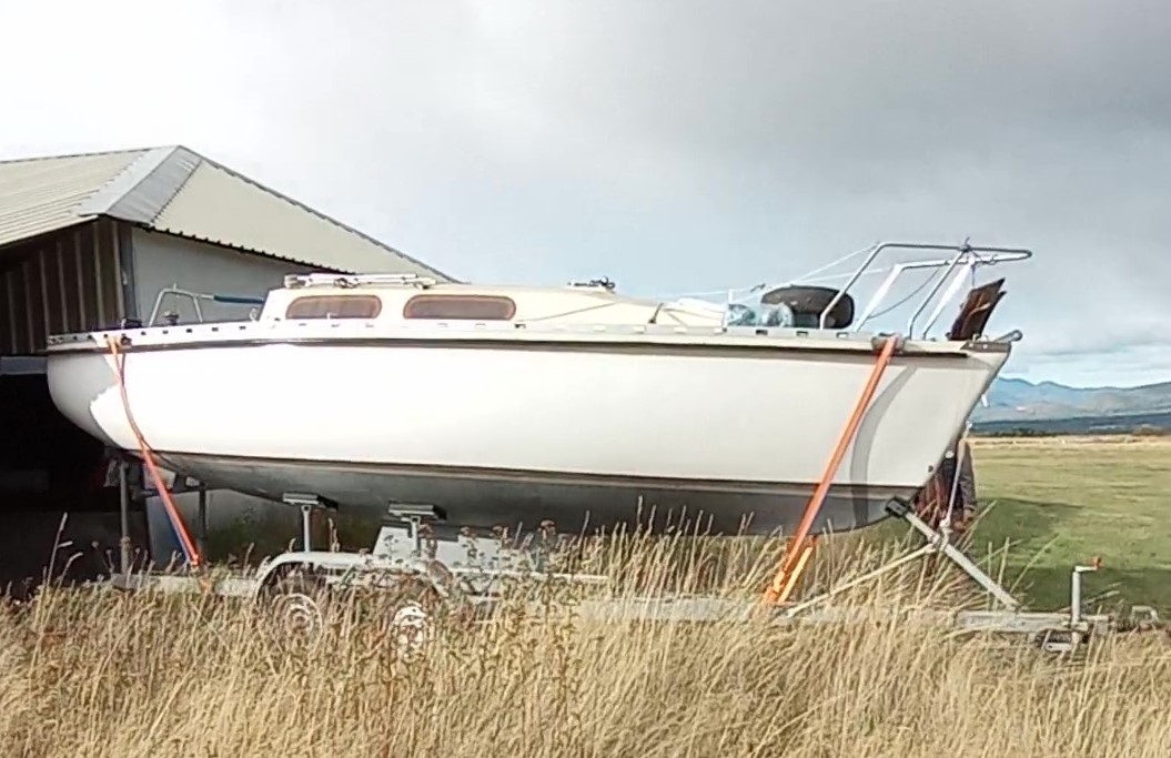

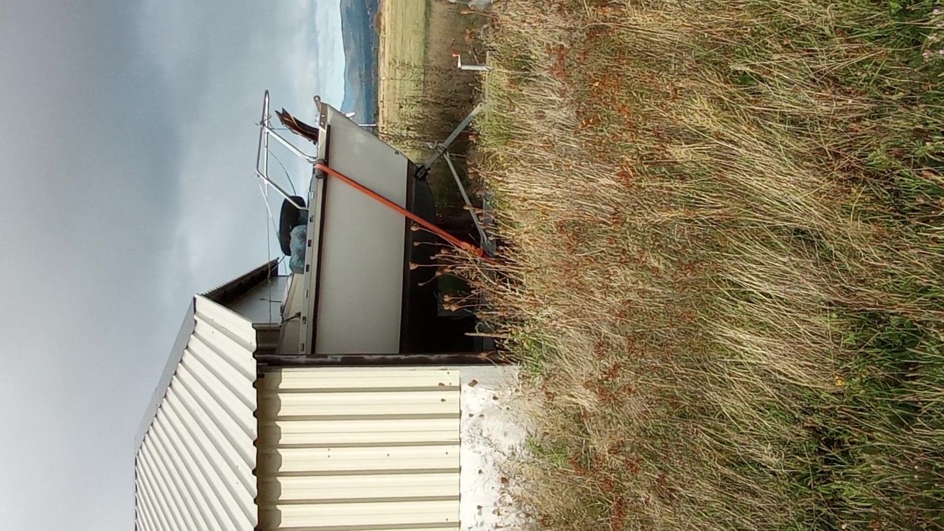

Nous voici parti avec un ami dans les montagnes, dans les environs de Font Romeu. Drôle d'endroit pour aller chercher un voilier !
Il dort depuis presque 2 ans dans un hangar.
L'étrave aperçoit le soleil, il fait assez froid, la neige à blanchi les sommets.

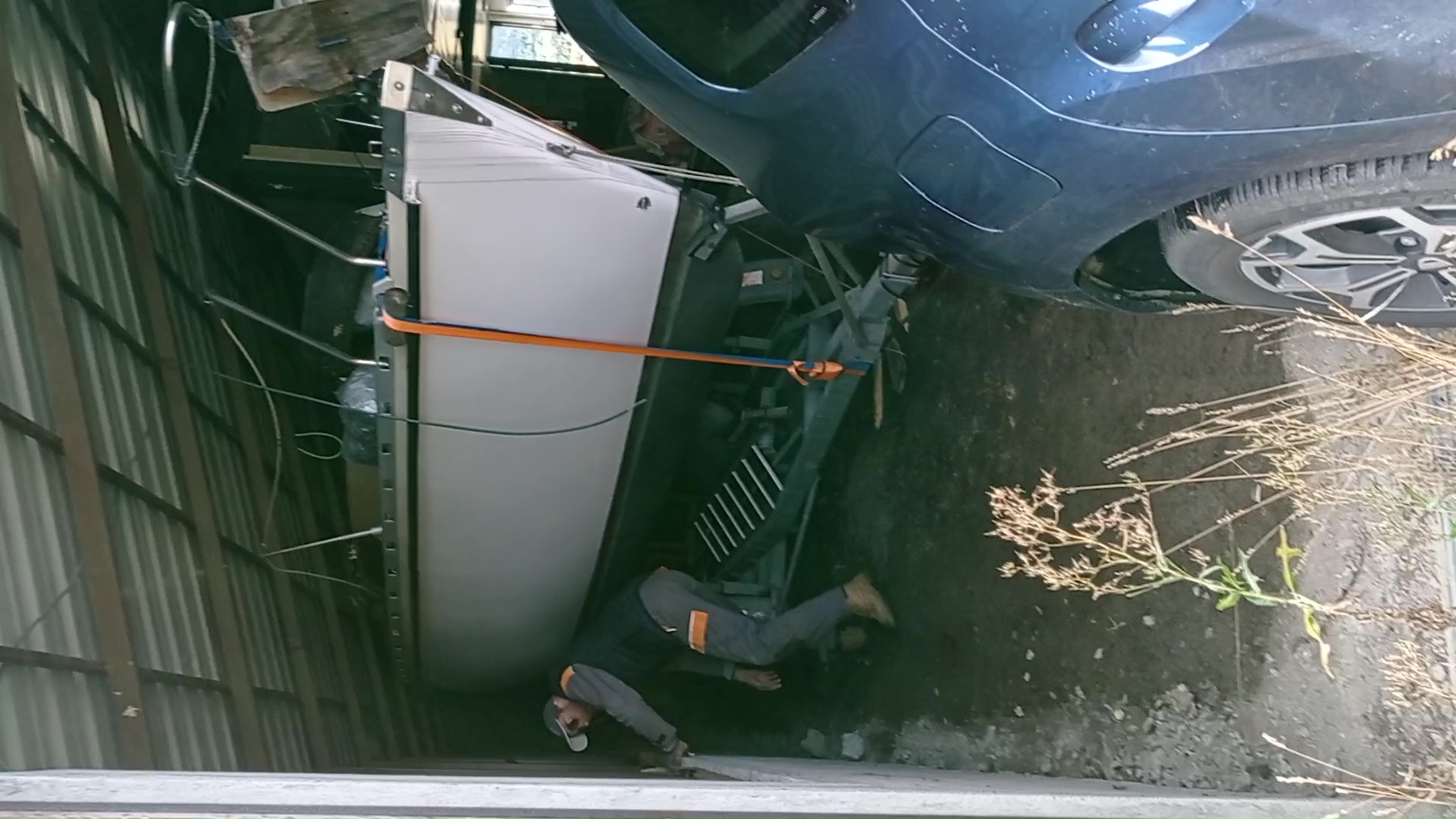

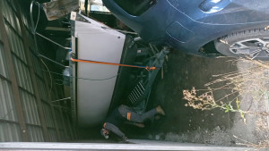

Après pas mal de galères diverses liés principalement à l'étroitesse du couloir où il est stocké, nous arrivons enfin à le sortir. Je peux prendre du recul pour l'observer. Il est vraiment en super état !
Avant de lever l'ancre, façon de parler, il reste encore beaucoup de travail:
- Vérifier l'état des pneumatiques
- Vérifier le bon fonctionnement des feux, comme d'habitude c'est naze, j'avais heureusement prévu un rampe de secours (celle du Tanto)
- Fermer tous les coffres, ranger tout ce qui traine
- Remplir le fourgon avec tout ce qui n'est pas nécessaire dans le bateau
- positionner le mat sur le roof et le fixer correctement
Après 3h de boulot on peut enfin partir !
Là le stress commence... Car plus de 20km de descente autour de 20% pour retrouver la plaine en direction de Perpignan...
Les freins vont-ils tenir...
Ils ont eu chaud, très chaud. Sur une des roues de la graisse est sortie. Sans doute il y en avait un peu trop.
Il faudra quand même faire un checkup complet des roulements et des freins. J'étais quand même confiant car ce voilier et sa remorque avaient traversé la France pour se retrouver dans ce hangar (pour ne plus y bouger).

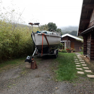

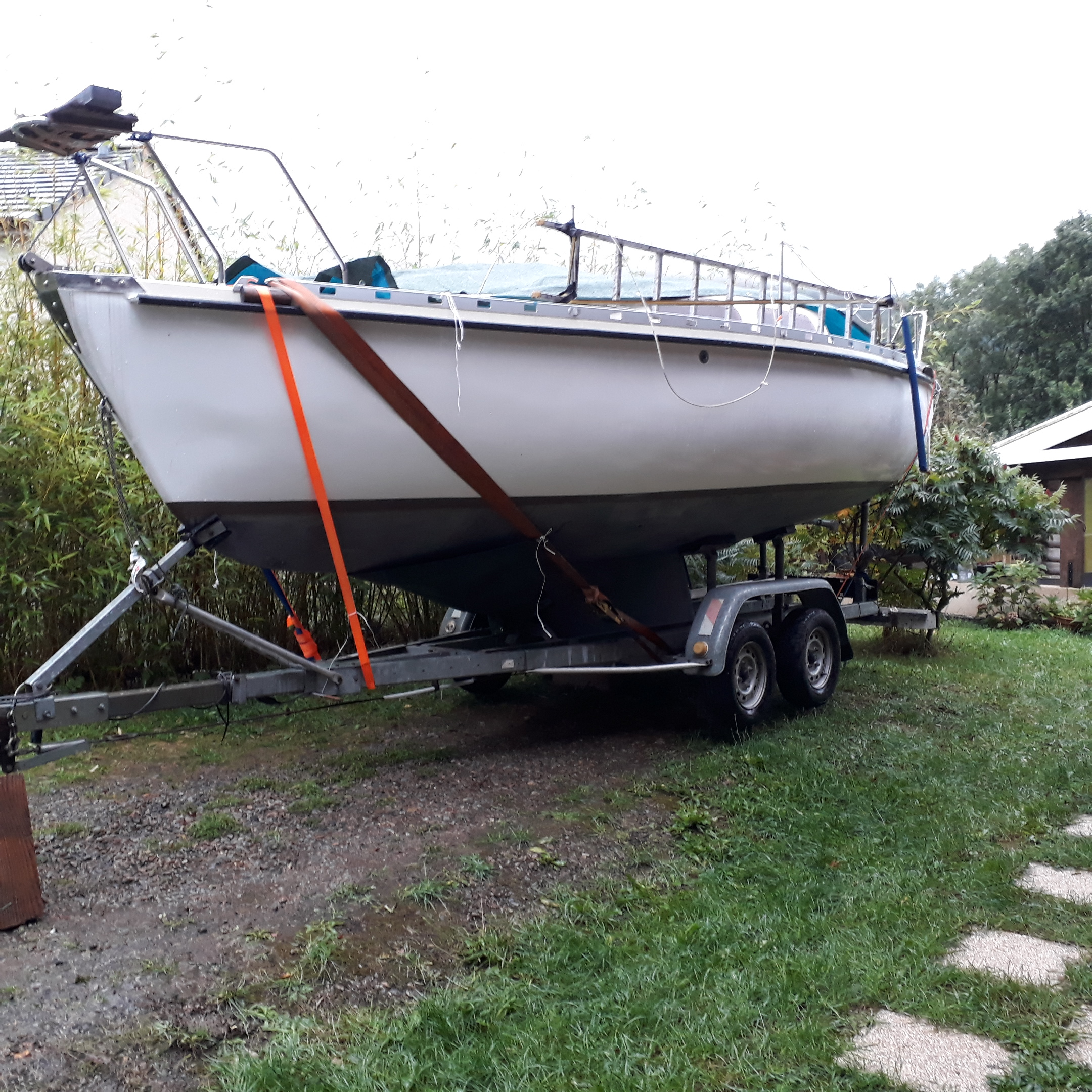

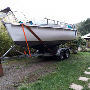

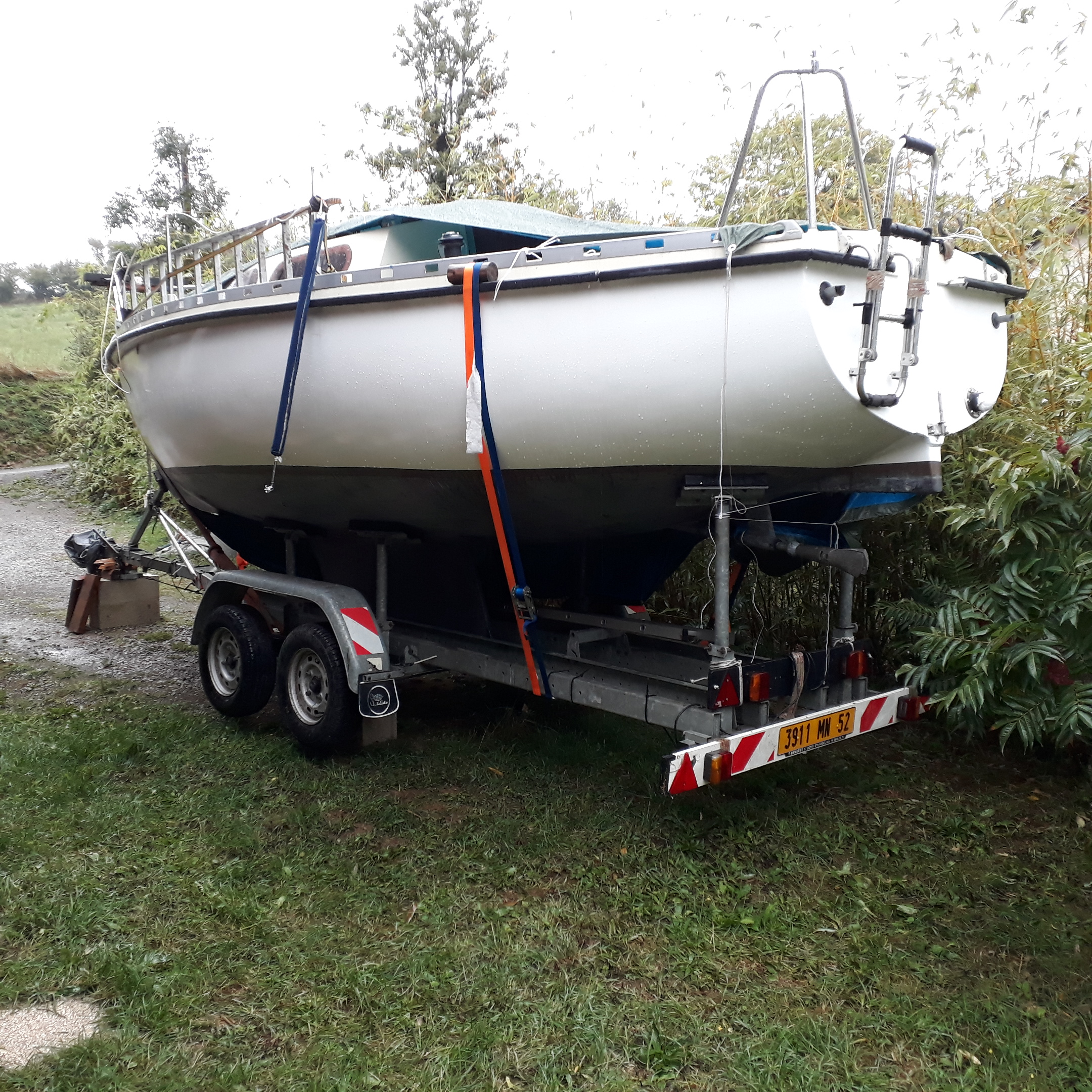

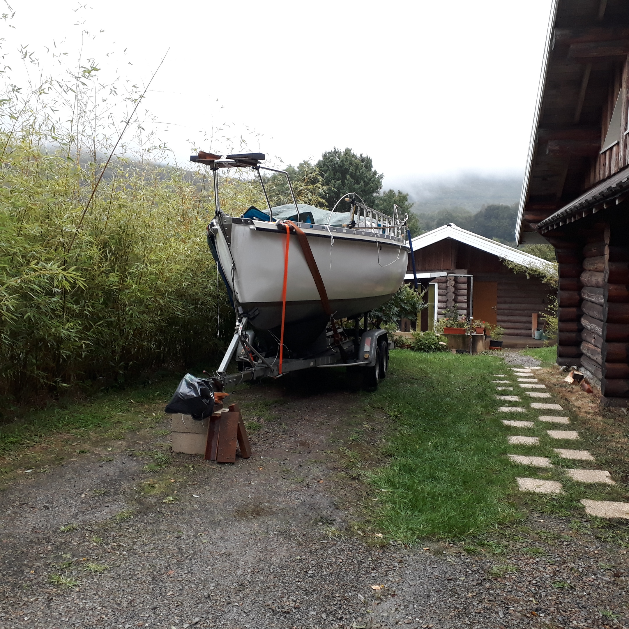

Après quelques heures de route plus serin, sur le plat les roulements ne chauffent plus, nous arrivons à la maison soulagé.
Le lendemain je cale la remorque pour soulager les essieux et les pneus.
Prochain boulot: Mise en place d'une protection provisoire pour l'hiver et surtout faire le relevé de forme de la coque.

Ce bateau a l'air en effet, en très bon état.
C'est toujours intéressant d'acheter un bateau avec sa remorque adaptée. Surtout un quillard.
