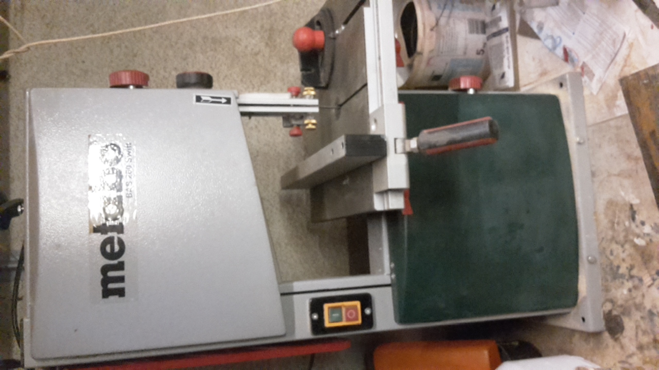

Il fait trop froid pour bosser dehors ce matin, alors j'n profite pour demander votre avis.
J'ai, depuis quelques années déjà, une petite scie à ruban comme ceci : Et je n'ai jamais été content de son utilisation Impossible de couper droit, impossible de suivre précisement une courbe.
Au début j'avais essayé de tendre à fond la lame, mais à part la casser ça n'a pas changer grand chose. La lame fait 1cm de large. Je ne lui demande pas grand chose, la semaine dernière c'était couper cette pièce courbe en pin, 27mm d'épaisseur ce n'est pas trop demandé quand même ! Bref, je regrette de ne pas avoir acheté une bonne scie sauteuse à la place
Est-ce que la lame ne convient pas ? Est-ce mes réglages sont mauvais à ce point ? Ou c'est juste moi
Si vous avez des idées

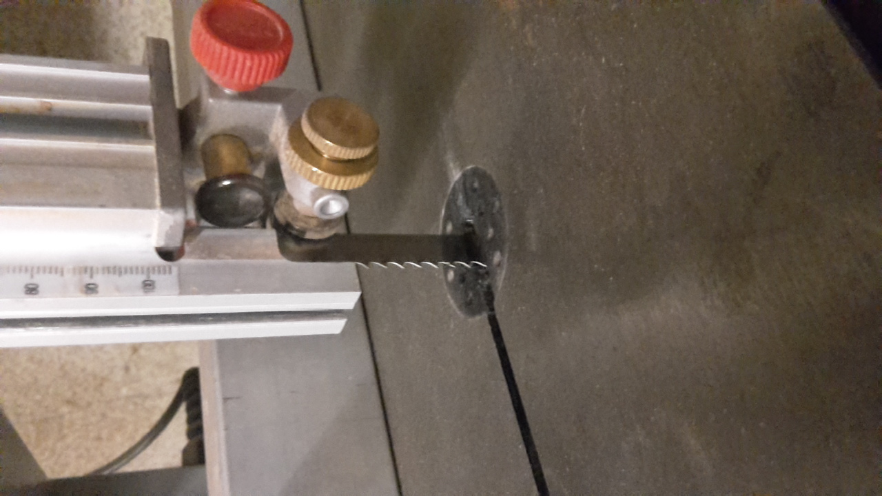

Telle que je la vois sur tes photos, elle n'est pas réglée du tout ta scie!

Je n'y tenais plus, j'ai foncé à l'atelier, et oui, effectivement elle n'était pas réglée du tout Je la reprends après un an sans l'avoir utilisée, et je ne regarde même pas tous les réglages
Après un réglage rapide, et dans le même pin de 27mm, j'arrive à suivre le trait de coupe.... Bon, le moteur n'est pas très puissant, mais en prenant le temps ça coupe gentillement. Je vais peaufiner ça !
J'étais tellement rester sur un à-priori négatif que ça ne m'a pas surpris de la voir couper de travers. Honte à moi
À essayer avec une lame aiguisée par un pro, je vais peut-être finir par me réconcilier avec cette scie !

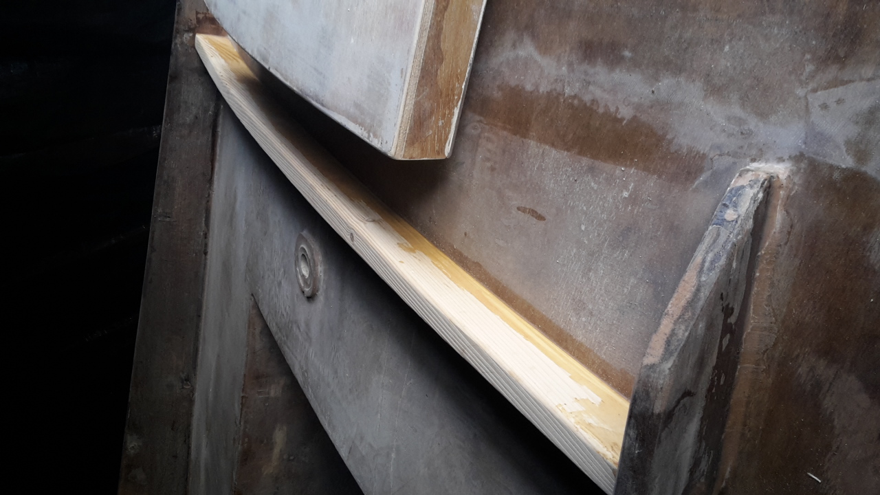

A vous lire j'ai bien fait d'investir chez Festouu!ouo!ullee j'ai découpé mon étrave en Sipo de 54mm sans problème, mais là non plus faut pas être pressé si ont veut faire une coupe propre. Bon bien sûr je ne fait pas un chalutier .........
