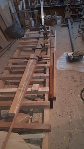

Pour faire cette godille courbe, j’ai taillé un gabarit dans un vieux madrier, ce sera mon moule pour cintrer mes lattes de lamellé

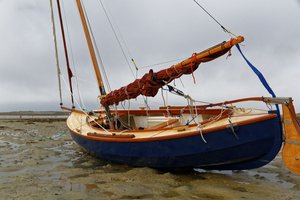

Tu pense que ton support de dame de nage n'est pas assez solide ? Pourtant on voit qu'il y a un petit renfort en bois sur la coque, sous le liston.
Ou alors, tu parles de la "dame de nage" elle-même...
Pas mal l'étuve !

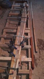

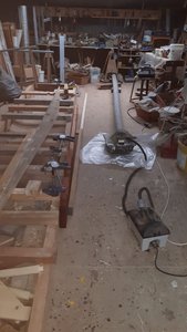

Vous avez pu voir mon gabarit, et l’etuve simpliste mais tres fonctionnelle un tube pvc de 100 et une decolleuse papier peint .
J’ai 3 lattes: 2× sipo 15x45 et 1x frêne 38x70mm.
J’etuve les lattes 20 minutes .
1ere latte sipo cintrée, fixée aux serre joints jusqu'à refroidissement 2em latte de frêne cintrée, vue son épaisseur, les serres joints métalliques sont mis a contribution
3em latte sipo, bien bloquer la seconde latte pour qu’elle ne se redresse pas, les 3 lattes en place, je serre a bloc les serres joints et je vais laisser sécher l’ensemble pendant les 2 semaines de la fin d'année

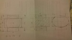

Cet aviron de godille courbe aura un profil variant du rond au niveau du manche à l’ovale pour le fût.

Depuis cette photo, j’ai déjà changé cette dame de nage par une plus grosse en fer forgé d.60mm.
Et un support en orme massif.
Mais j’imagine pousser 500kg avec mes petits bras sur 90 kg de squelette, pendant le temps necessaire pour revenir du troquet de perros à Trelevern. Si j’en voie le bout, dans quel etat sera l’articulation ?
