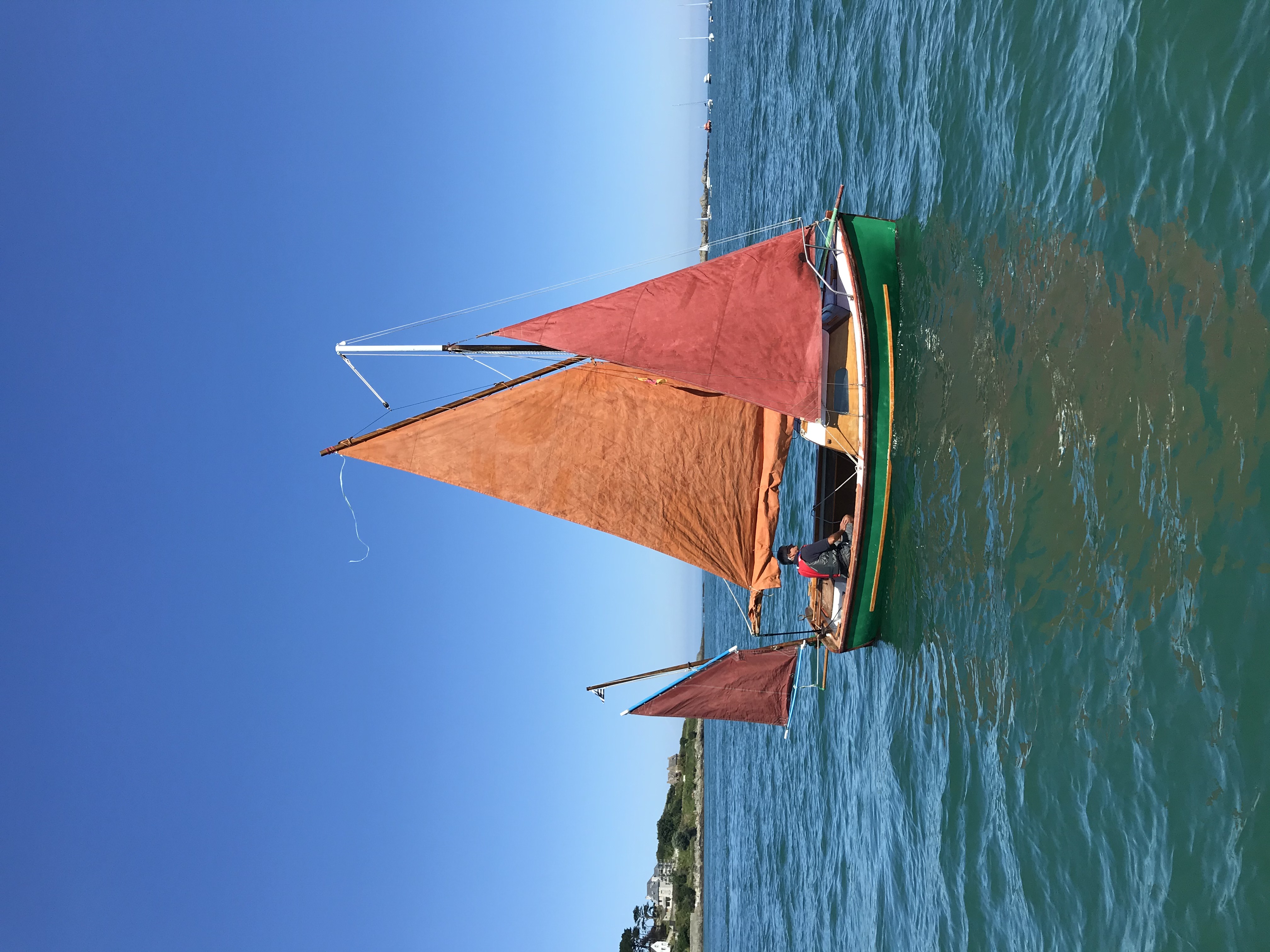

Effectivement, elle est trop loin du mât (en haut).
Je pensais que mon système avec un anneau de chaque côté de la corne (sur la même tige filetée : un pour la drisse, un pour la voile) ferait l'affaire. En fait, je vais être obligé de rajouter, sur la corne, un anneau dédié à la fixation de la voile.
Par contre, le fait que la voile ne soit pas lacée sur le mât (elle l'était l'année dernière) ne semble pas poser de problème. Elle semble bien rester dans l'alignement du mât... et il n'y a plus de frottement lorsque l'on hisse ou affale la voile.
Peut-être est-ce dû au fait que le tissu est très épais (trop ?) et encore plus rigidifié par la teinture ?
