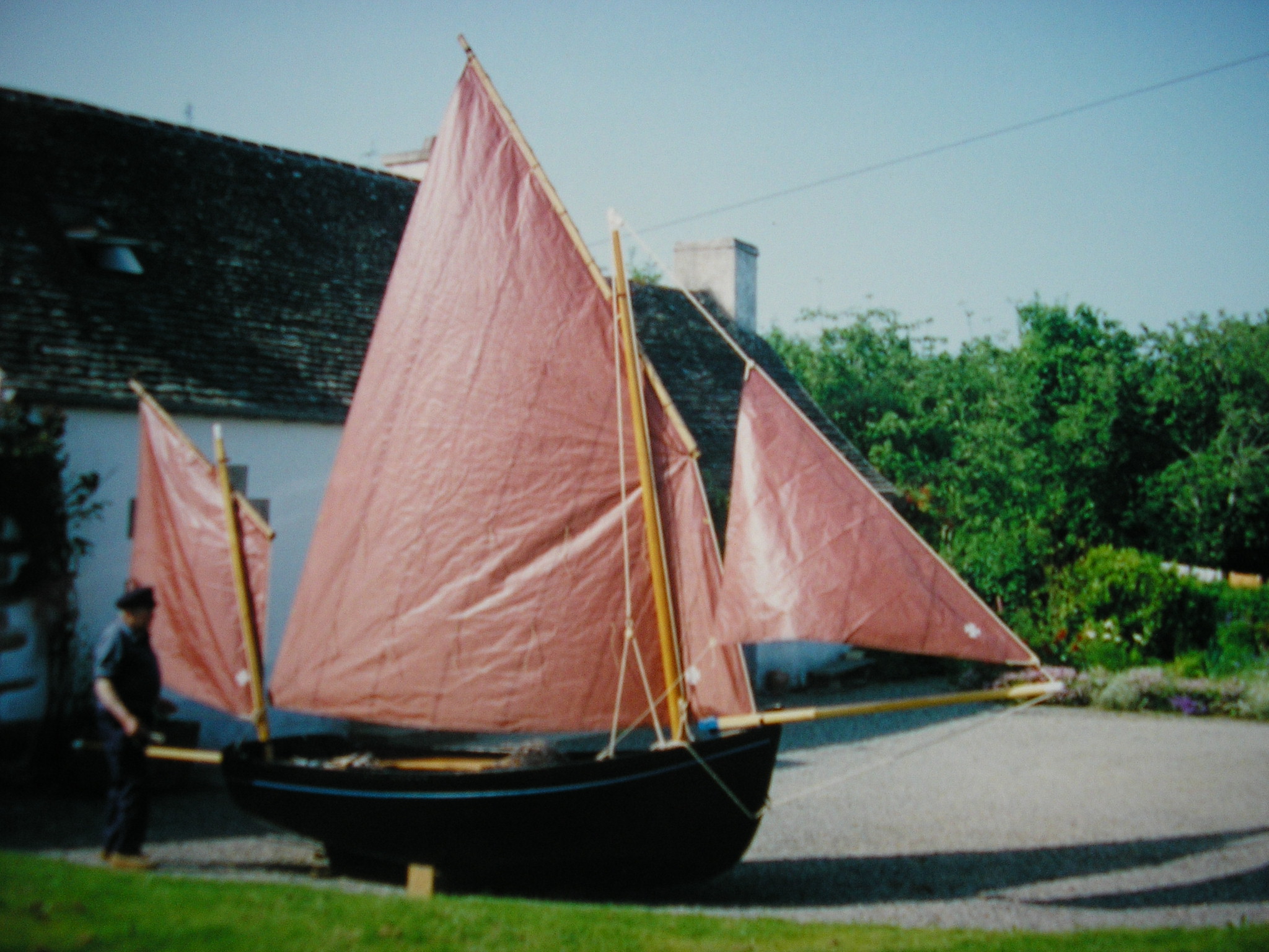

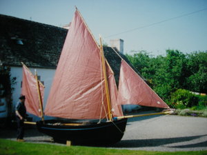

Re: construction CTP neuve, ou coque plastique de récup?

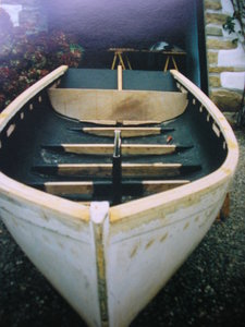

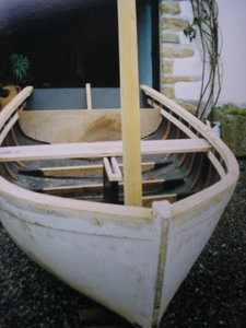

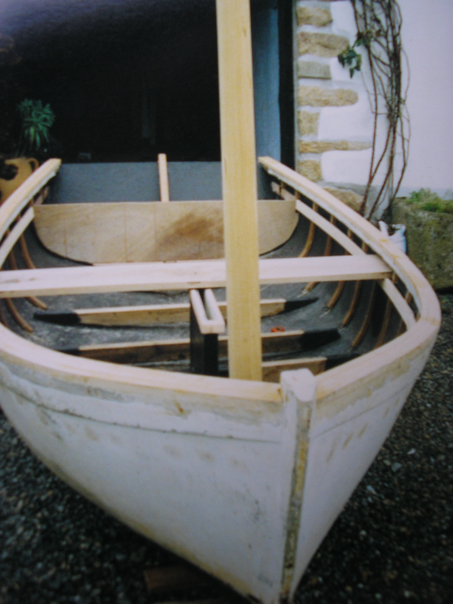

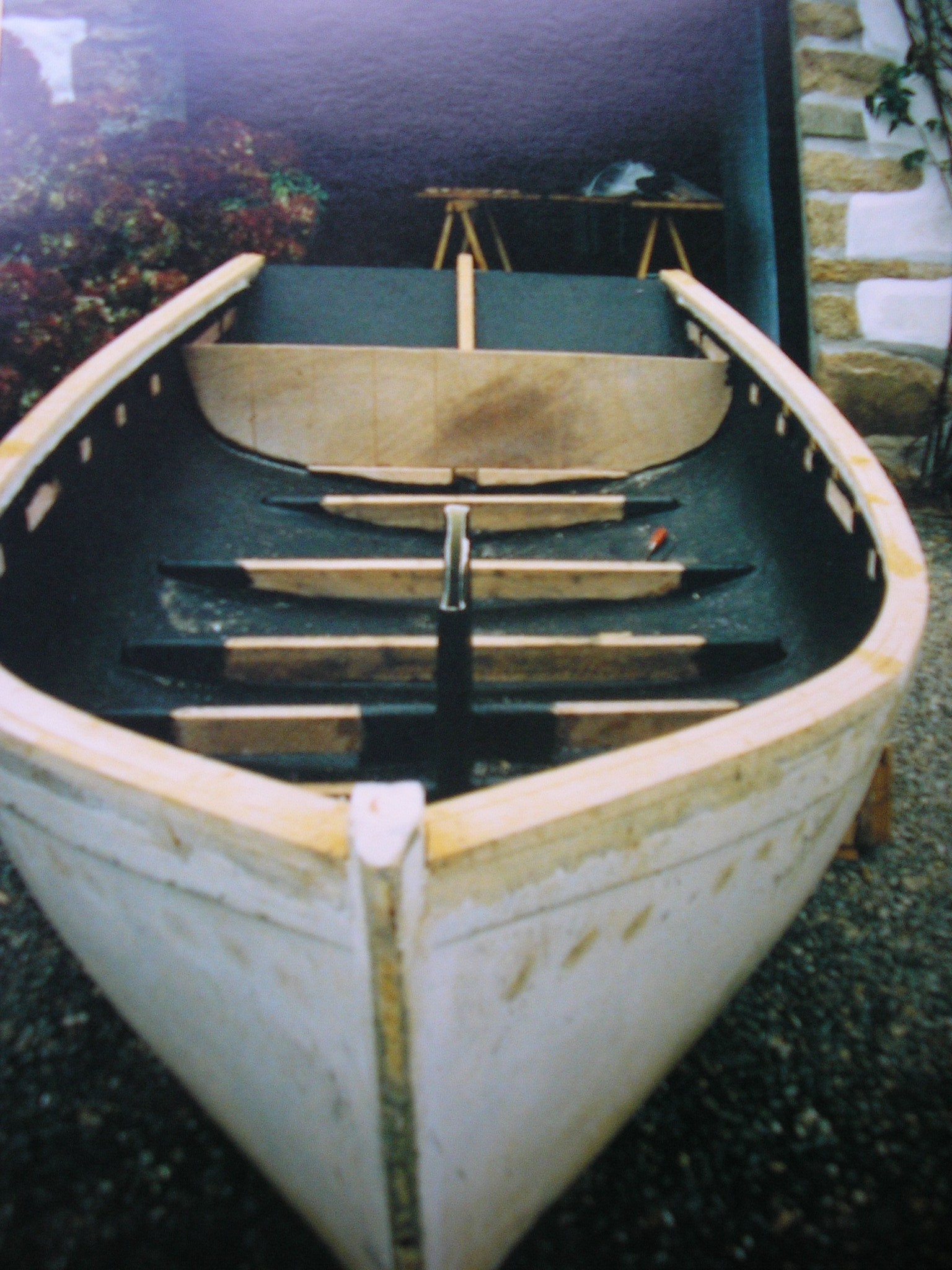

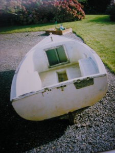

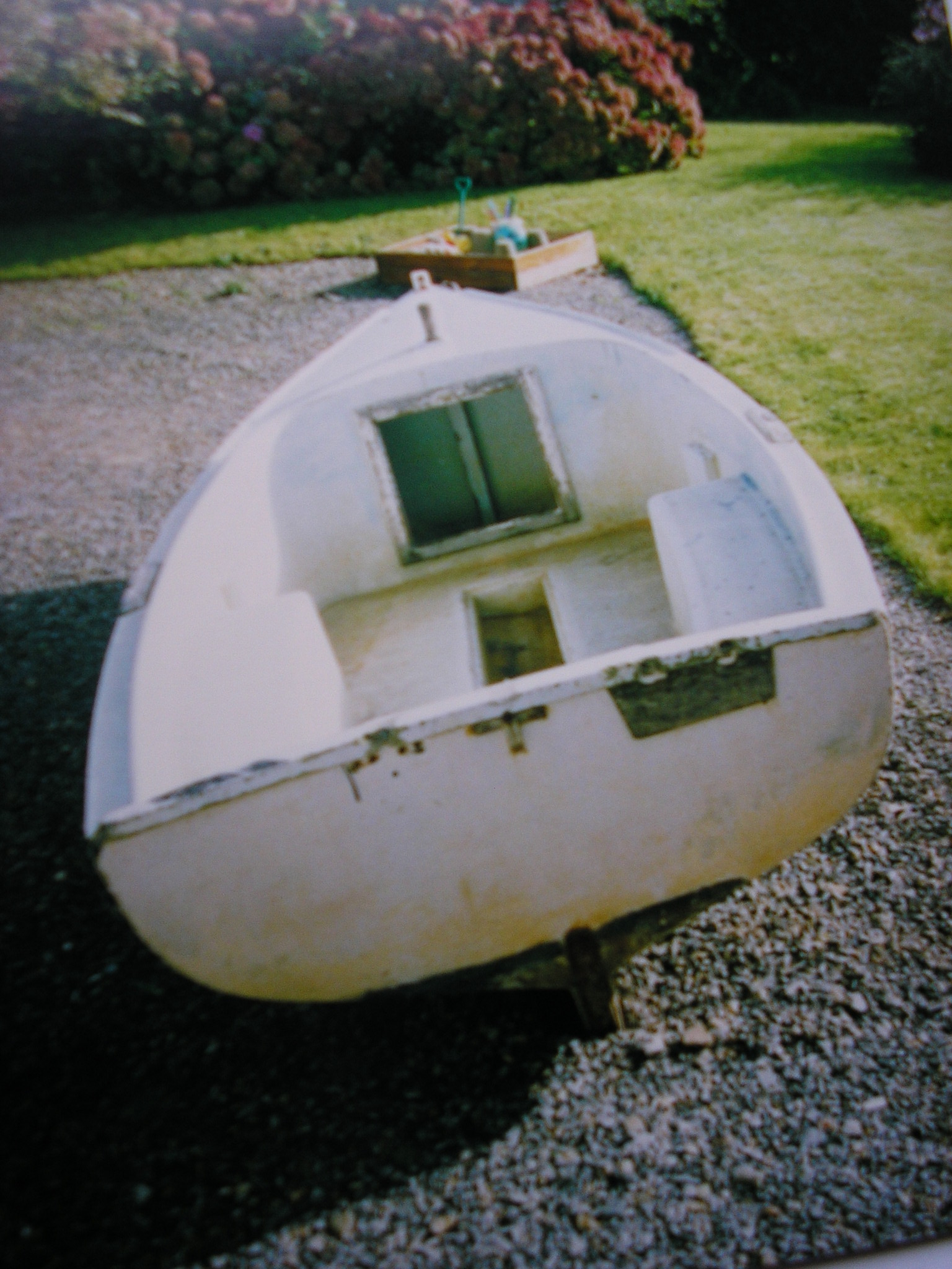

J'étais conseillé par feu le marin-pêcheur-ancien gardien de phare qui a été mon "maître"es-vieux gréement.
Une fois la coque vide, on avait décidé de faire des membrures ployées en lamellé-collé et une serre de bancs.
Les bords du coffre avant et du coffre arrière avaient été stratifiés.
Le puits de dérive était en stratifié sur moule mâle, lui même stratifié à la coque.
Les varanges étaient , elles aussi, en parties stratifiées.
Retournez voir les photos, car j'ai mis des explications avec les images.
