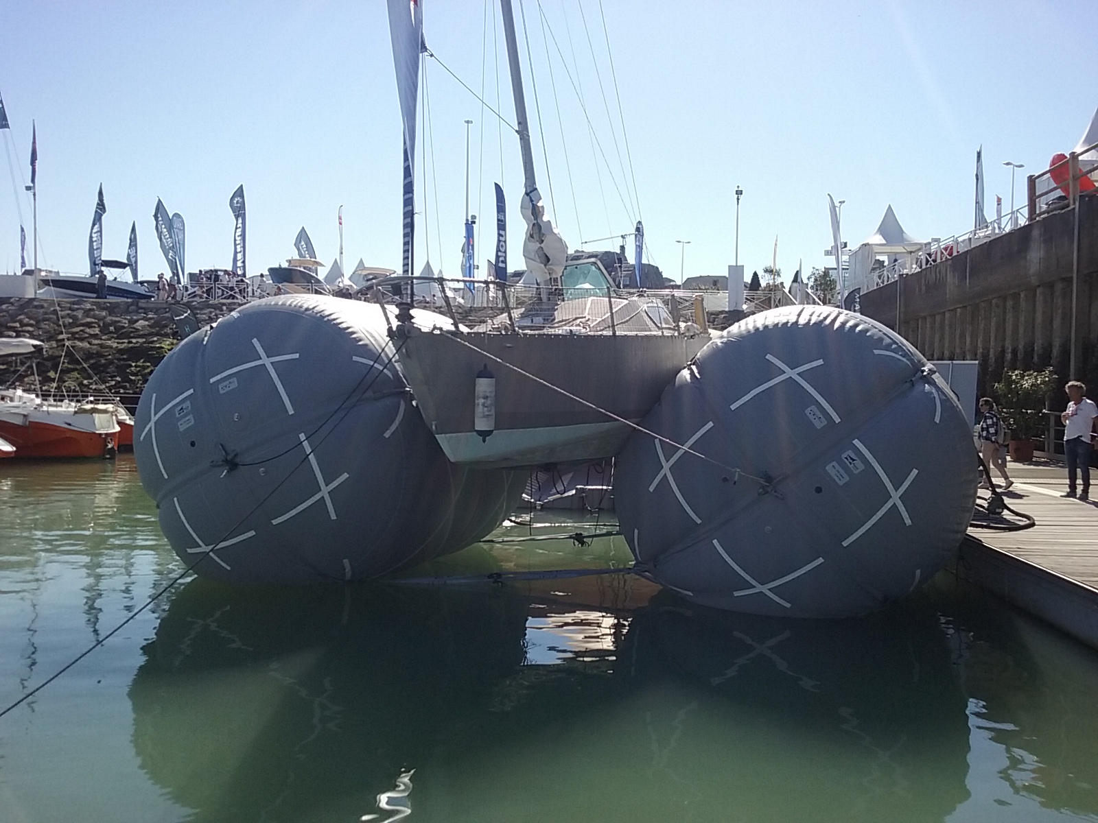

Pour les réserves de flottabilité, tu as le temps d'y repenser. Je n'ai pas connaissance d'un test de redressement fait mais le Tik n'est pas un bateau de voyage, c'est une belle annexe et un bateau d'initiation pour les enfants. Il ne doit pas trop s'éloigner du rivage je crois.
Et il y a un tas de solutions, des airbags par exemple :
