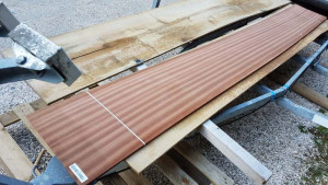

Tranché sapelli 25/10 pour les hiloires du roof...

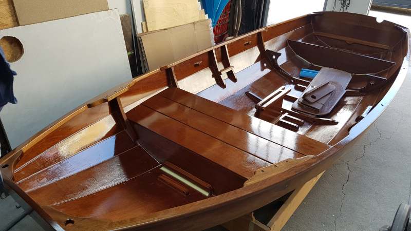

Le roof est fini et en attente sur la mezzanine du voisin depuis bientôt un an:
Depuis, place à la saga de la quille, mais c'est une autre paire de manches !

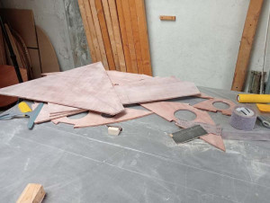

Imprégnation
Or donc, après diverses péripéties, dont l'agrandissement du chantier, la construction du Gorfou a repris, avec l'imprégnation des contreplaqués avec la résine Sicomin 5550 que soi-disant tout le monde utilise.
Et là, je dois dire, bof...
J'ai fait ce qu'ils disent, dilué la première "couche", travaillé mouillé sur mouillé, essayé diverses techniques, mais la deuxième couche n'est pas plus belle que la première, la résine ne se lisse pas, il reste plein de reliefs ou de zones mates, et les traits de la raclette.
On n'est pas prêt de peindre après simple dépolissage, encore moins de laisser brut avec juste 3 couches de résine dans les zones fermées.
Des heures de ponçage en perspective, on est loin de l'effet "glacé" ou "vernis" obtenu avec la West system déjà lors de la 2eme couche.
Tout le monde utilise la Sicomin 5550 dans la construction bateau, donc je suppose que pour les collages c'est bon, et j'espère que pour le masticage c'est correct, mais la 3eme couche sera West System je le crains.
Ou alors qu'est-ce que je fais de travers ? Des avis ?

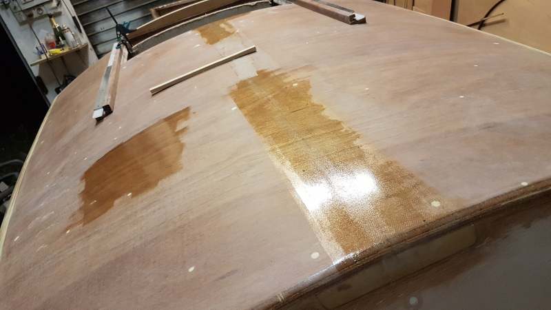

Très loin d'être un expert mais j'ai obtenu des résultats "comme dans le bouquin" avec la résine 105 de West System (souvent utilisée avec les petites pompes, bien pratiques).
J'ai toujours utilisé le durcisseur 207 prévu pour l'imprégnation transparente, et qui ne fait pas d'amine blush, et je les ai trouvés très tolérants aux températures extrêmes de mon garage (> 30-35° l'après-midi de mai à septembre, trop froid le reste du temps).
Évidemment ça n'est pas fabriqué en France, mais sur l'imprégnation Sicomin ne peut pas s'aligner.

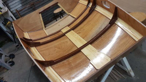

Encore un petit exemple d'imprégnation du même CP okoumé avec WS
