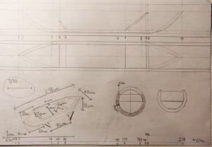

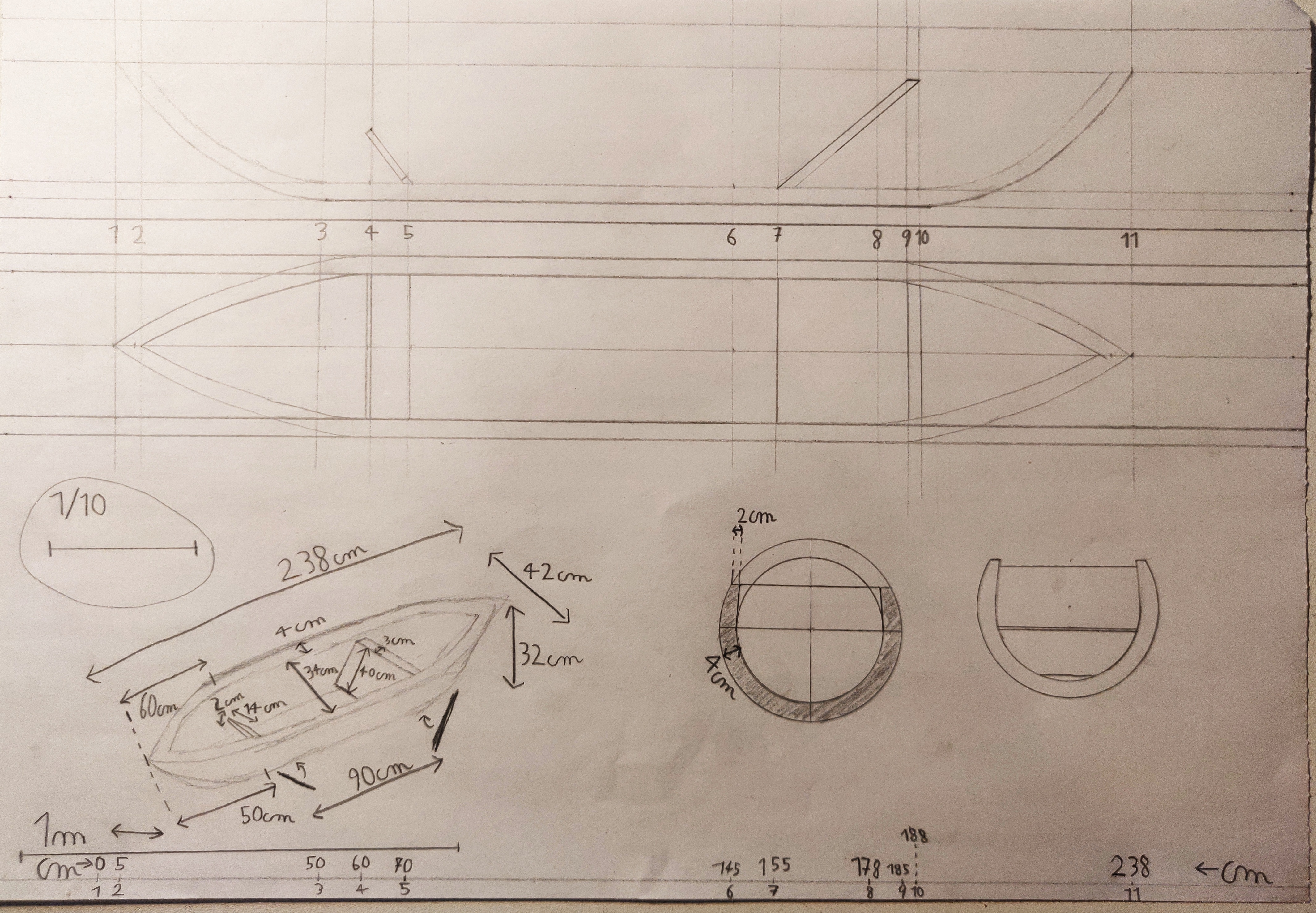

J'ai pour projet de faire une pirogue de 2m38 de long pour 42cm de large à l'extérieur avec des parois de 4cm.
(Le plan est en pièce jointe)
J'ai deux questions :
Premièrement : je ne sais pas quoi choisir comme bois pour la confectionner ?
Deuxièmement : est-ce que 4cm d'épaisseur suffisent pour la solidité de l'embarcation ?
La base serait un cylindre de 42cm de diamètre pour 2,5m de haut.
Pirogue en une seule pièce de bois

Projet intéressant.
Mais tu n'as pas peur, vue la section ronde de l'embarcation, que ça roule comme un tonneau ? (ou alors il y aura un balancier ?)

Re: Pirogue en une seule pièce de bois
pour une embarcation éphémère, je verrais bien un tronc de peuplier, mais plus large et plus long, 3,5m de long.
Taillé dans un arbre fraichement abattus, préservé du soleil et de la dessication. voir immergé dans la rivière tout le temps de la sculpture.
Epargne nous le bruit de la tronçonneuse, affute hache, doloir,et herminette.
Calcul le poids du canoé, densité du peuplier vert 0,8, parois de 10cm d'épaisseur,
pour un tronc de 60cm de diamètre moyen, , une coque de 10 cm d'épaisseur, 3,5 m de long, le volume de bois serait de 0,188m3 environ
ce qui ferait un poids lège de ta coque de 150kg, rajoute 85 kg d'homo sapiens=235 kg en charge.
le volume immergé d'un demi cylindre de 0,60*3,5m étant de 0,49m3, Archimède t'accorde un permis de naviguer à 2 passagers!
N'oublie pas la ceinture de noix de coco pour la sécurité.
ps:tous ces calculs hautement approximatifs n'engagent pas la responsabilité de l'auteur.
Titouan , je ne connais pas ta taille mais penses tu que 34 cm intérieur soit suffisant pour t'assoir ? à moins que tu ne l'utilises que debout ...
mon kayak ( Ysak ) fait 57 cm extérieur et je le trouve un peu instable alors 42 cm , je pense que c'est le retournement assuré à la première mise à l’eau mais je peux me tromper .
sur la vidéo présentée au final le kayak ( ou canoé ) doit approcher les 80cm de large
bon courage
PS 4 cm d'épaisseur ça rentre dans catégorie char-d'assaut !
bon courage
